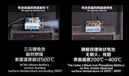

从安全性上来讲,磷酸铁锂电池比三元电池更具有优势。原因在于三元材料中的电池超过180℃就会自加热,起火后很难控制,而磷酸铁锂材料到250℃才会发生放热现象。
实验结果
当然,这个测试结果也只是说明三元锂跟磷酸铁锂比危险,不是说明三元锂就危险,其实车企都会对电池包做好保护,避免电池收到损伤的。

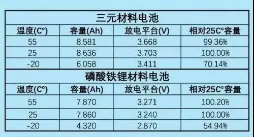

我国南北跨越的纬度近50度,所以南北温度差异很大,温度性能自然也是一个比较重要的点。北方地区纯电车受人诟病就是因为锂电池在寒冷的冬季续航暴减,甚至还有车主在市区里行驶只有不到5折的情况。
日常用车中,夏季高温对两种电池影响都不是太大,但是冬季低温情况,两种电池都出现了大打折扣的情况,而磷酸铁锂更注重耐高温,在低温天气中,受到的影响就更大了。
三元锂及磷酸铁锂电池在各温度的测试情况
