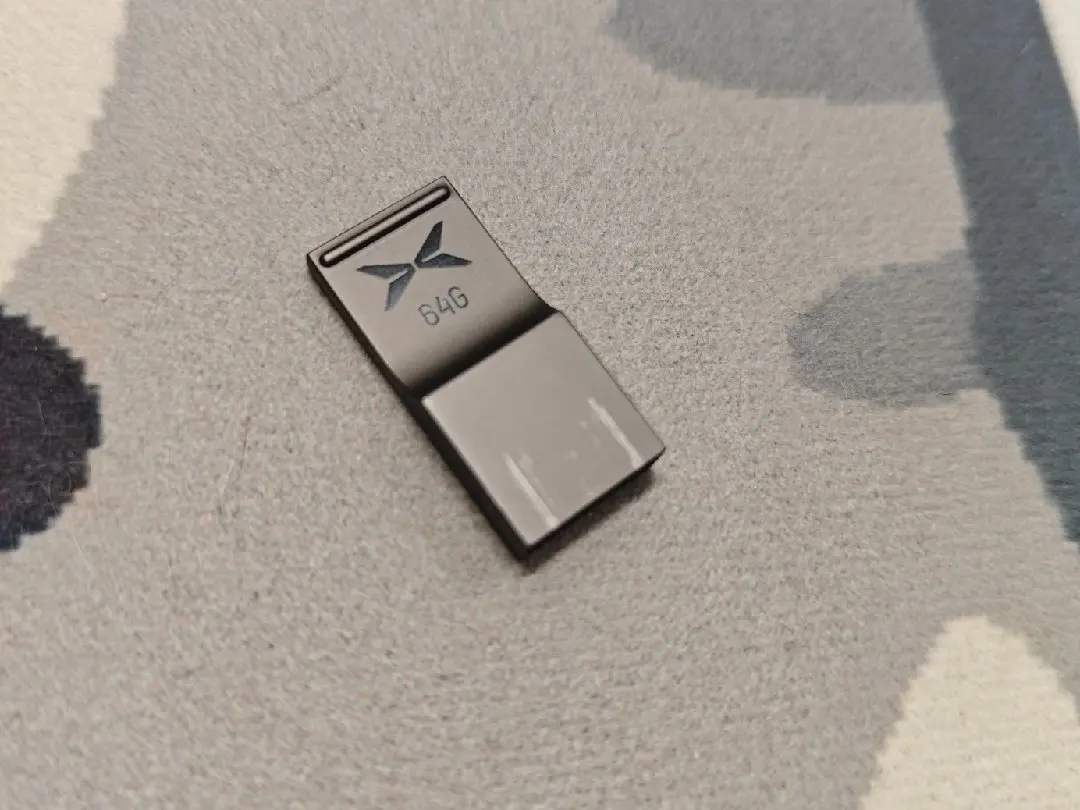

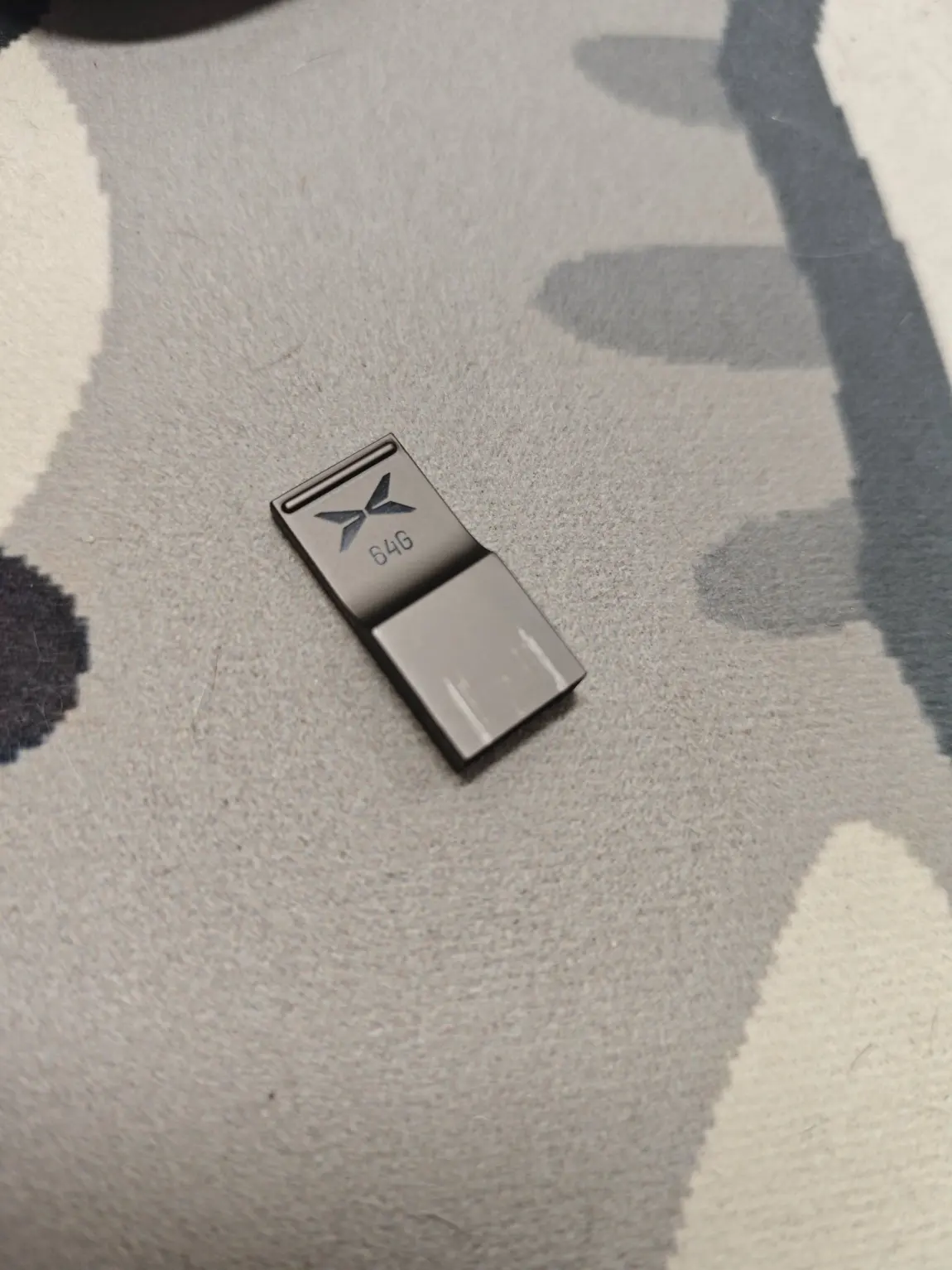

小鹏官方送的 U 盘只有 64G,鹏友们哨兵模式开的多的、想行车记录仪保存时间长一点的,可能自己想换个内存更大的但直接插上不适配,今天来给大家分享一下操作!

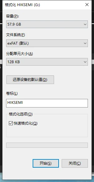

但是U盘插到电脑上右键格式化,只有exFAT和NTFS格式,没有FAT32可选

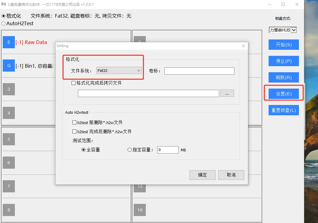

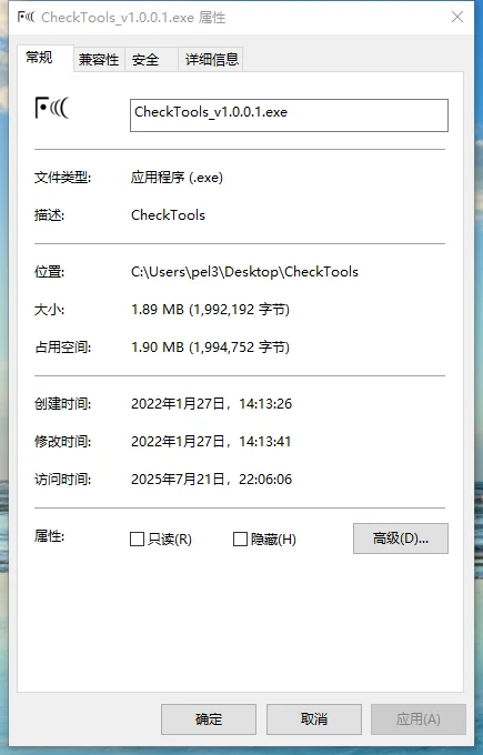

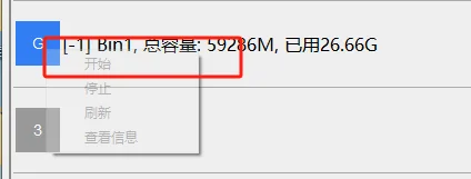

这里推荐一个软件:CheckTools,自己网上随便搜,这里不放链接,只有1.9M,绿色版的不需要安装
插上U盘后,单机右边的设置,文件选择FAT32,点确定。

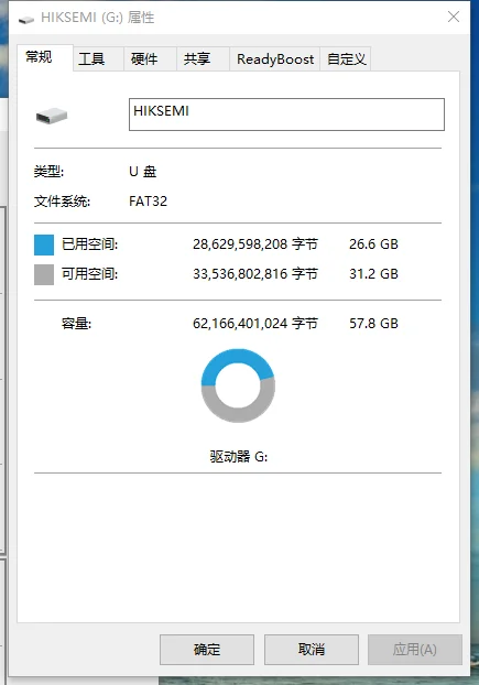

然后单击插上的U盘图标,点开始,几秒钟就格式化完成啦。这样子自己买的128G或者更大的U盘都可以用啦,甚至1TB的机械硬盘都是可以的。
