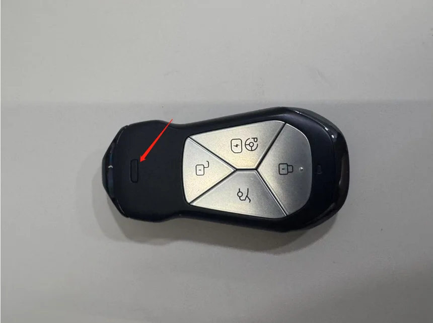

1️⃣拿出我们的遥控钥匙

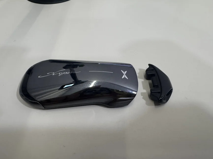

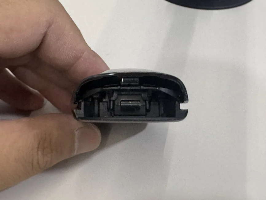

2️⃣按住这里的按钮并且把后面的配重块拿出来(需要双手操作一个手按住按钮一个手拿住配重块向后拉)

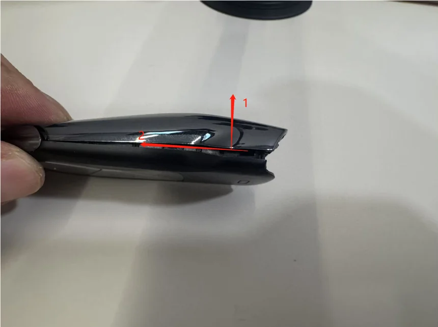

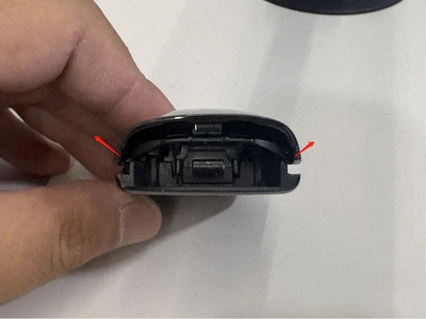

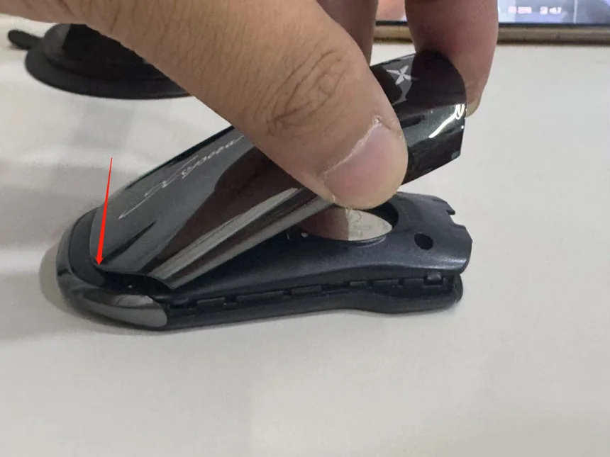

3️⃣用大拇指指甲按照红色箭头方向扒开卡扣,这里需要用点力鹏友们不用担心会搞坏钥匙(我的小建议是用大拇指指甲直接把一边的卡扣向外顶,顶好后再向上扒一扒确保这个缝隙的空间,然后再去重复操作另一侧此时另一侧会有点紧需要用到再大一点的力)

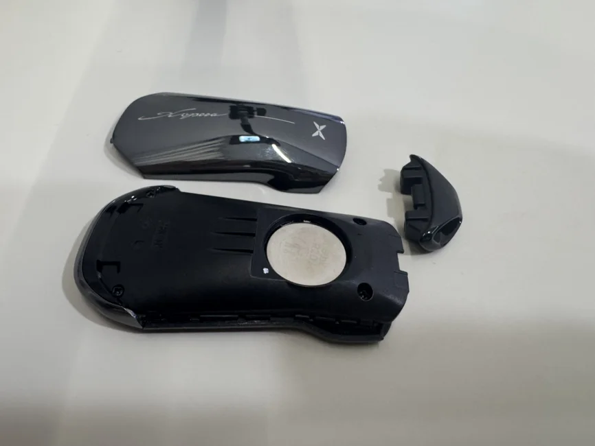

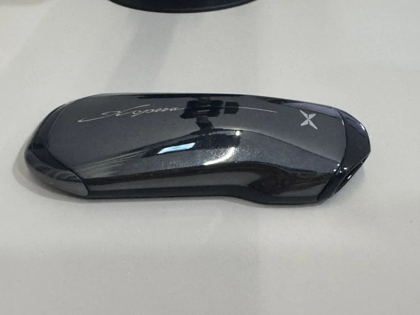

4️⃣按照上图操作后得到如下状态配重块位置上壳是凸起状态,然后来到钥匙侧边沿着缝隙从后到前依次去扒,两侧都是一样的步骤
然后就非常轻松的把钥匙后盖和主题分开了

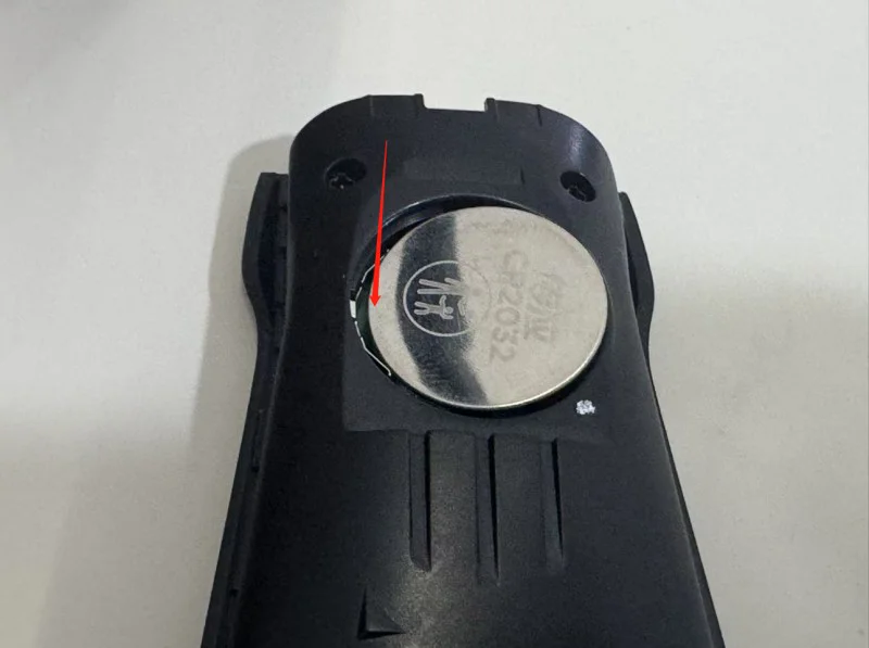

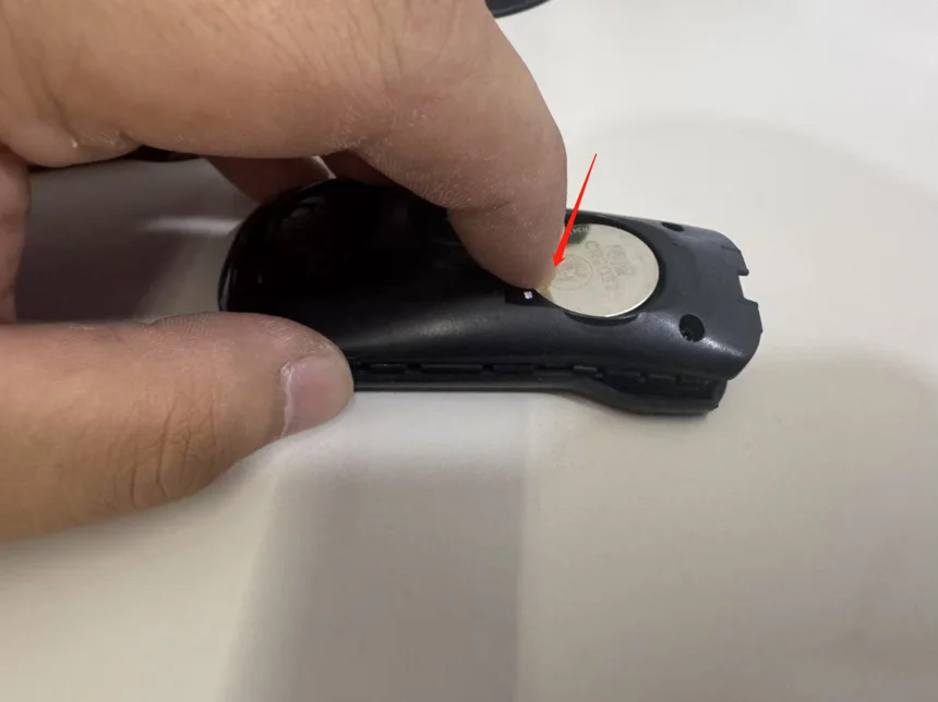

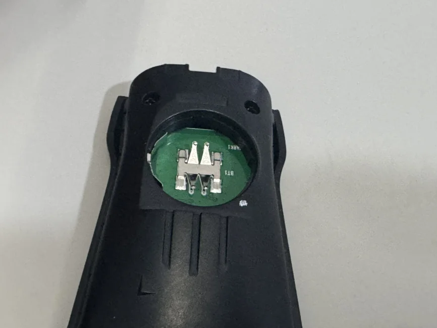

5️⃣扣电池这里有个小技巧!只需要按住纽扣电池上下↕️的一侧按到底就可以非常方便的拿出电池🔋
6️⃣装入新电池的时候需要注意⚠️我们要先装纽扣电池的一测!找到钥匙中的侧边触点然后斜着放入我们的电池🔋最后在整体按压电池让电池安装到位

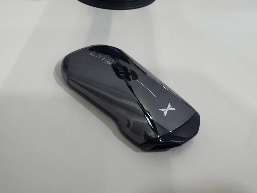

7️⃣装后盖也是一样的道理,先把钥匙后盖头部两个卡槽斜着插入钥匙主体,然后从前到后依次按压我们的后盖,让后盖卡扣如钥匙主体都结合在一起就OK👌🏻
8️⃣最后把配重块按照卡槽位置安装到钥匙主体上就完成了本次换电池的工作😃
