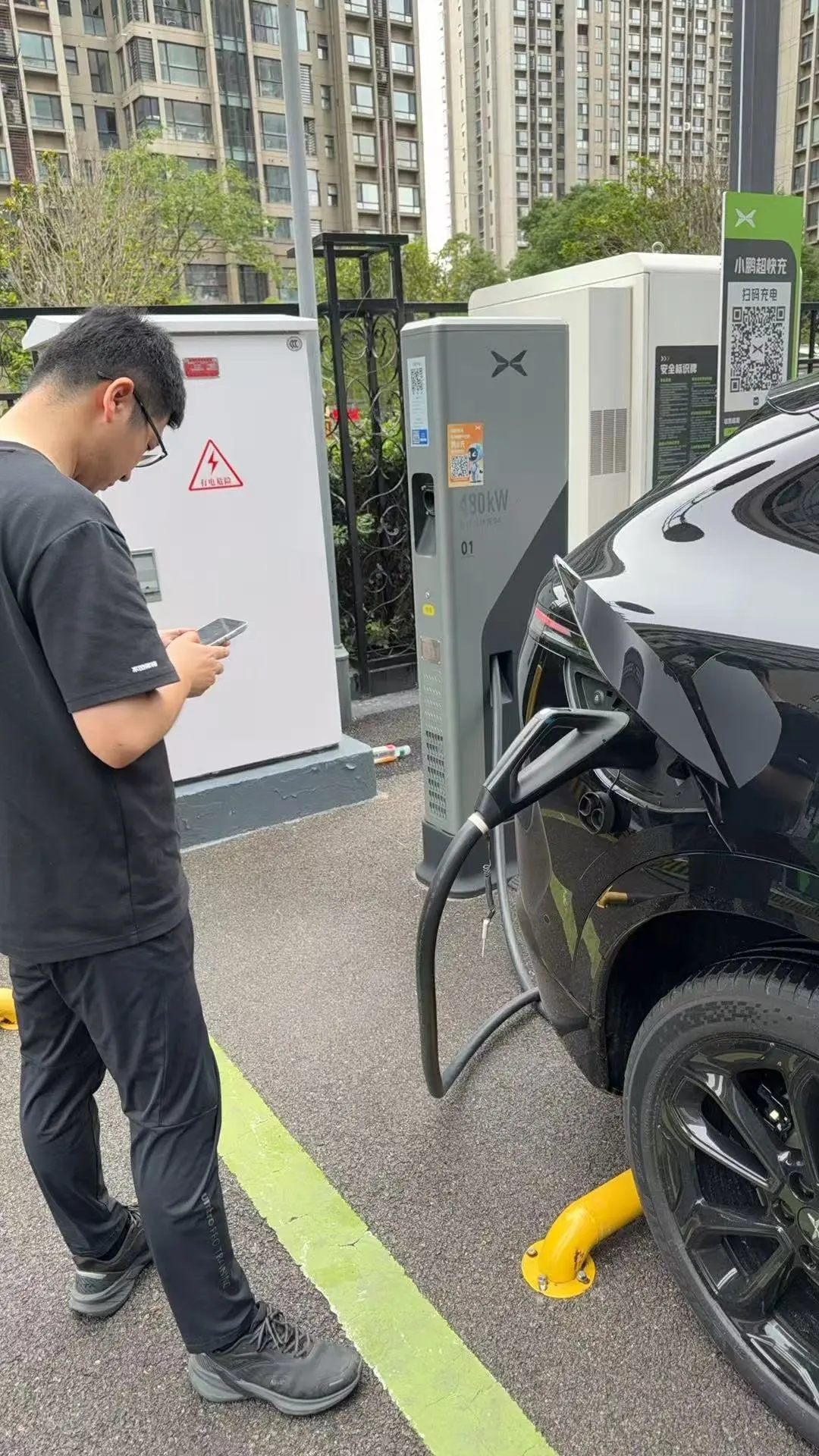

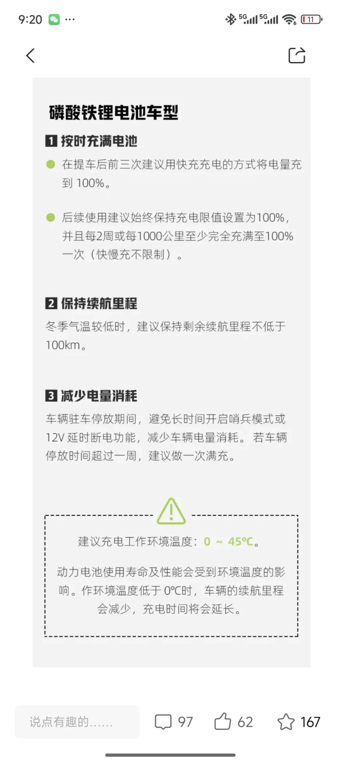

看了小鹏自营的S4超快充站离家很近,只有1.5km路程,APP也学习了下电池用法和技巧,磷酸铁锂电池厂家建议前三次需要快充充到100%用来校准电池,这样更有益于后续的续航稳定。

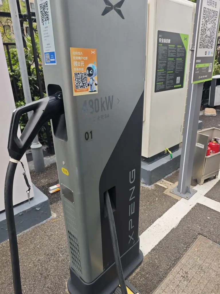

G6全系800V高压平台,用的是中创新航的68度磷酸铁锂5C快充电池,再搭配上小鹏S4最大480kw的充电功率,充电效率不错。

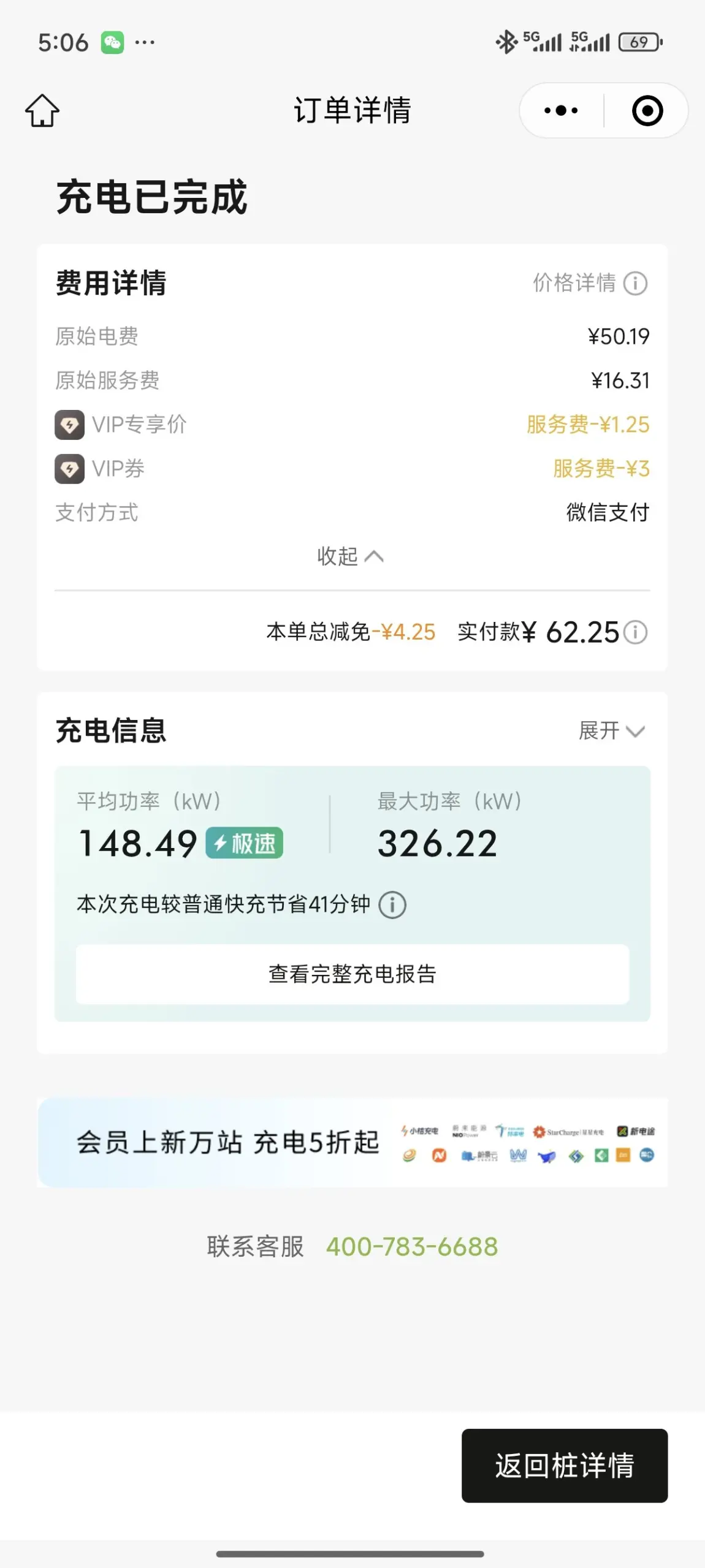

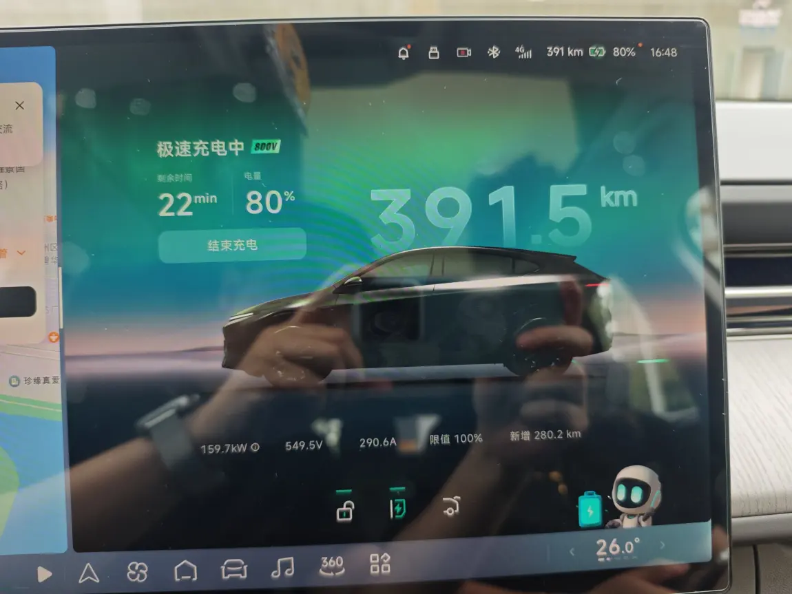

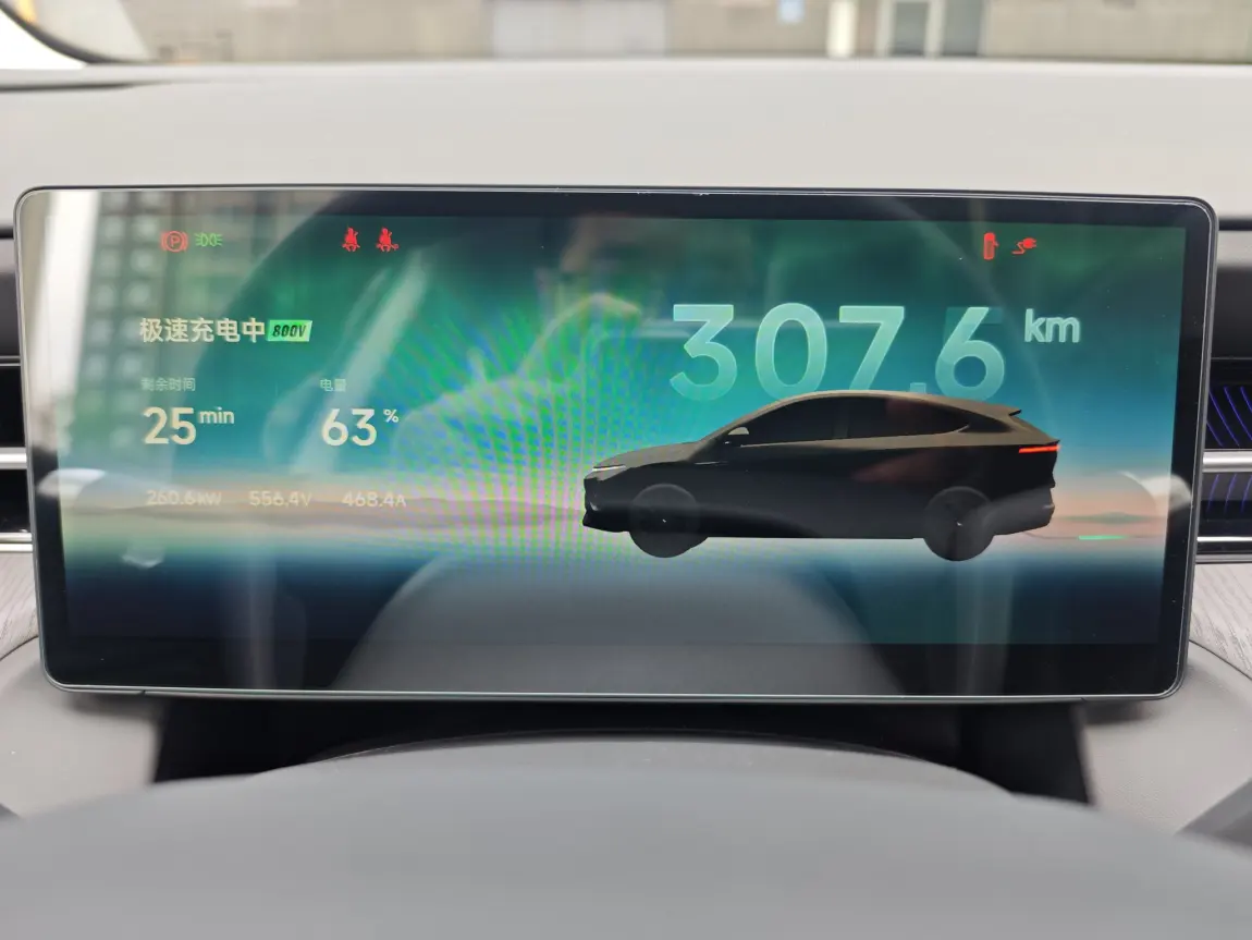

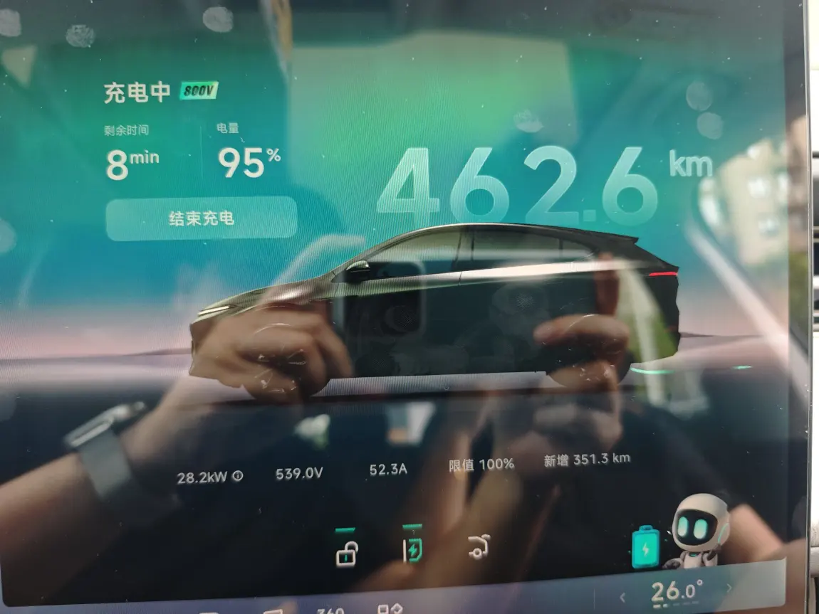

从23%充到80%只用时10分钟,充电功率基本都在200kw以上,最高时充电功率326kw,还是比较快的。
充到80%后,充电功率逐渐慢下来,降到160kw左右,这个其实也比一般的快充桩快了。

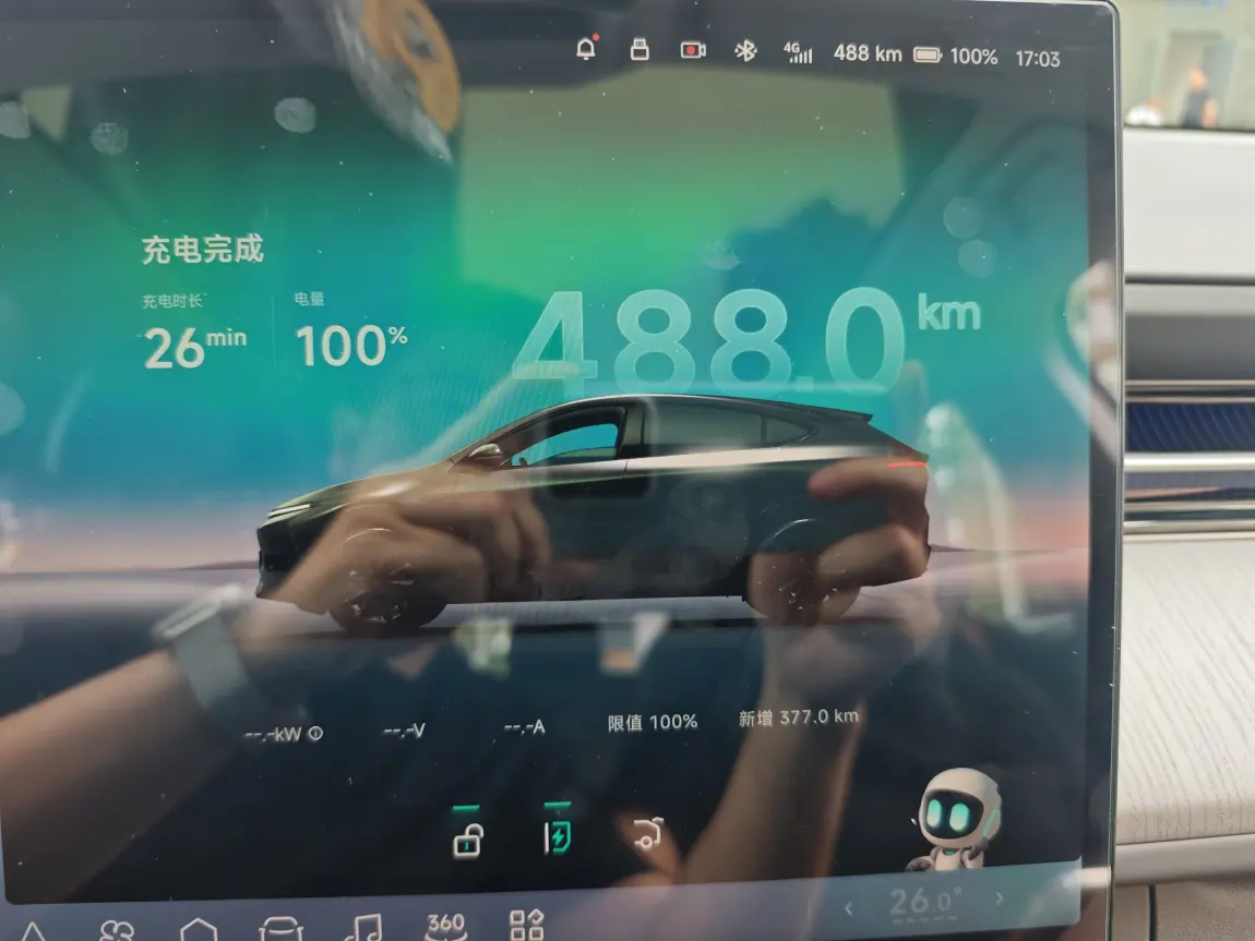

充到95%的时候,充电功率只剩20多kw,一般车型为了保护电池,充到95%就停了,这次为了充到100%校准电池,所以继续慢慢充。

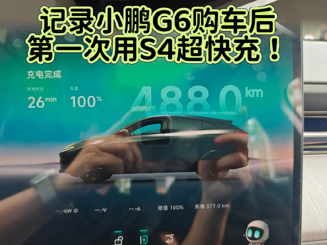

最后充满100%用时26分钟,平均充电功率148kw,充满CLTC显示续航600km,WLTP显示续航488km,我的黑武士G6是20寸轮毂,续航比搭载18寸轮毂的少20km。
四、续航说明
CLTC和WLTP的续航差了100多km,这是因为WLTP是按照当前的温度和使用空调情况计算的续航,会更贴近实际续航里程,CLTC有点欢乐表,稍微有点虚,后续看春秋不开空调续航能跑多少?
