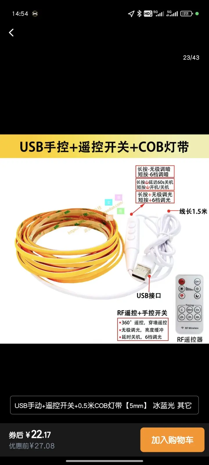

首先光源上选择了2段5v5mm宽的COB冰蓝灯灯带,组合成1厘米宽,以增强亮度和灯光宽度。

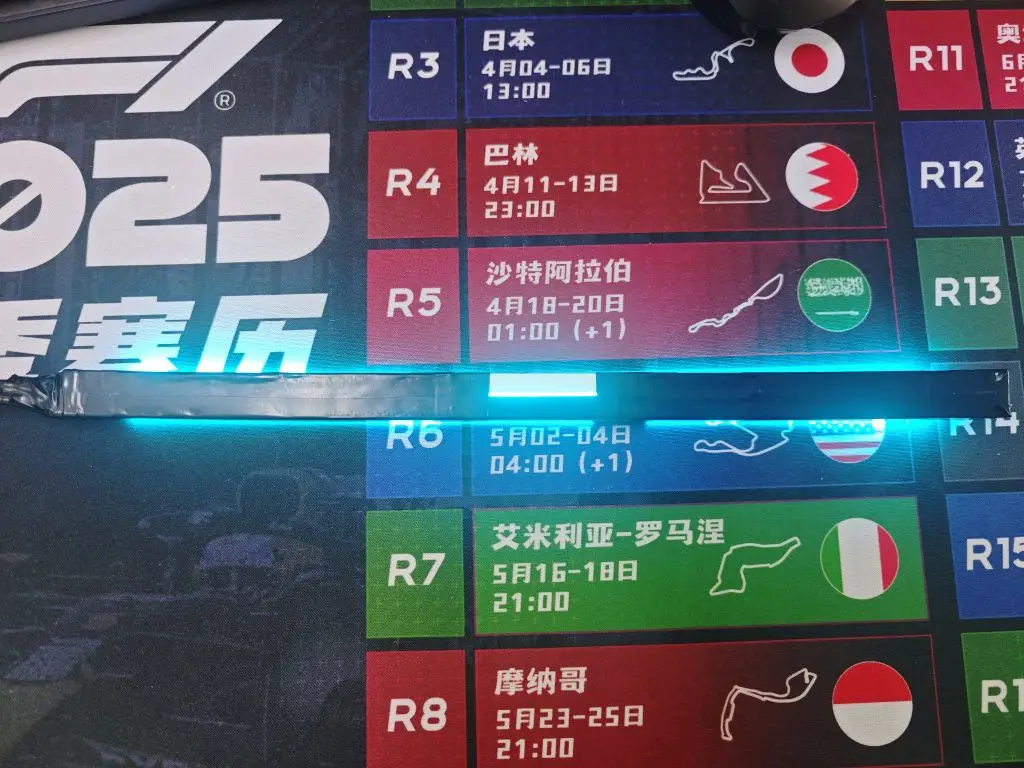

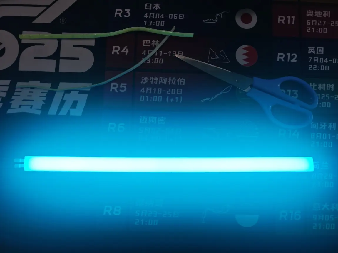

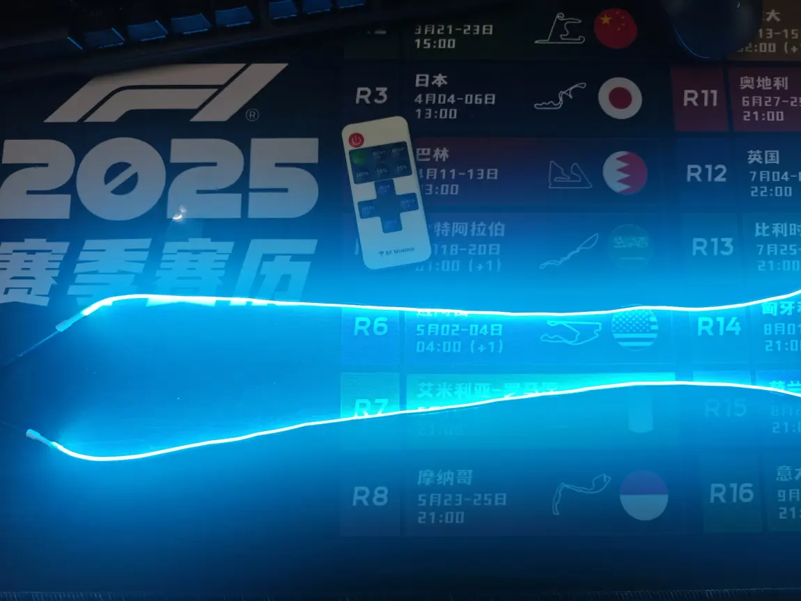

收到灯带,先测试下。点状光源,亮度ok。

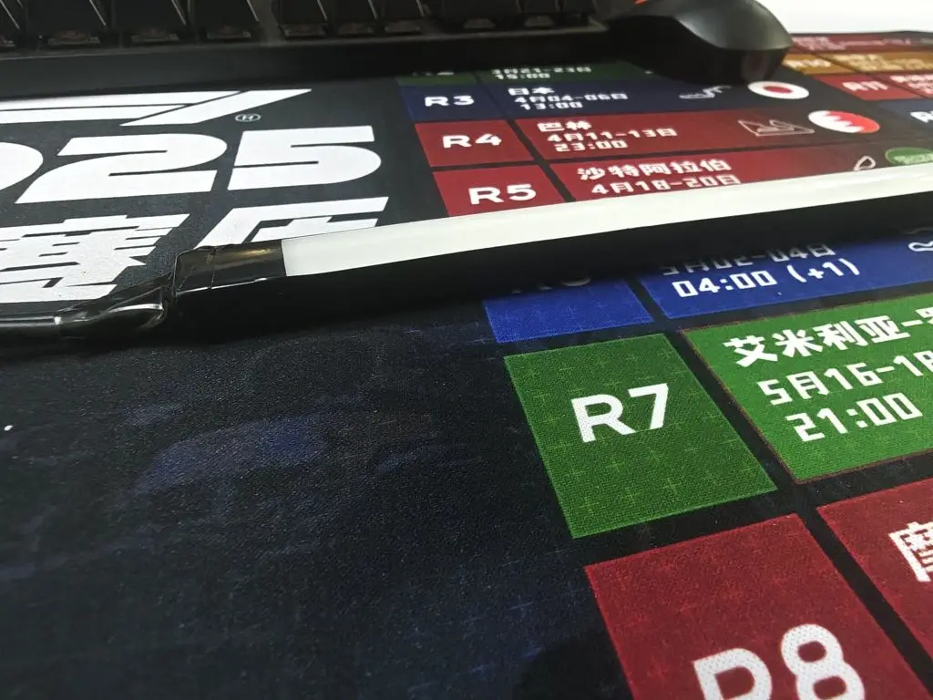

接下来动手时间,把两段灯带依次穿过硅胶套管的下层。(有点小紧,找条电线啥的带一下容易很多)然后灯带也剪成和套管差不多的30厘米。

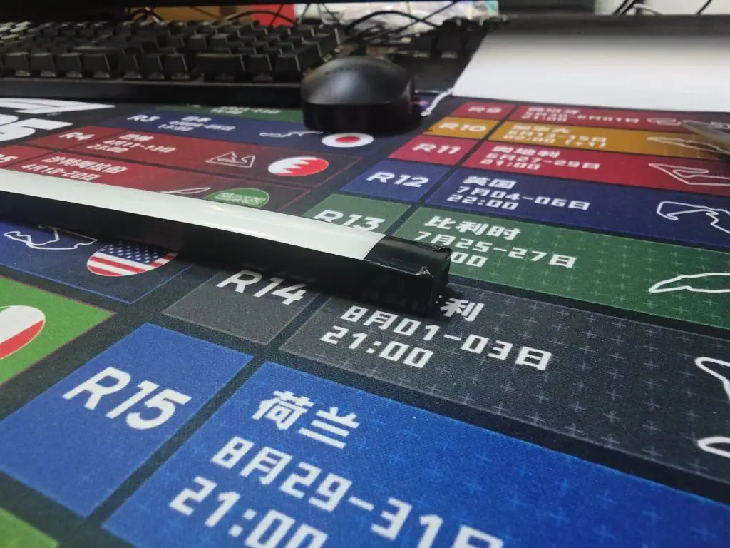

两头用黑胶布封口固定。注意套管正面的黑胶布要贴得端正,那样最终效果才好。黑胶布我买公牛的,质量好粘性足。

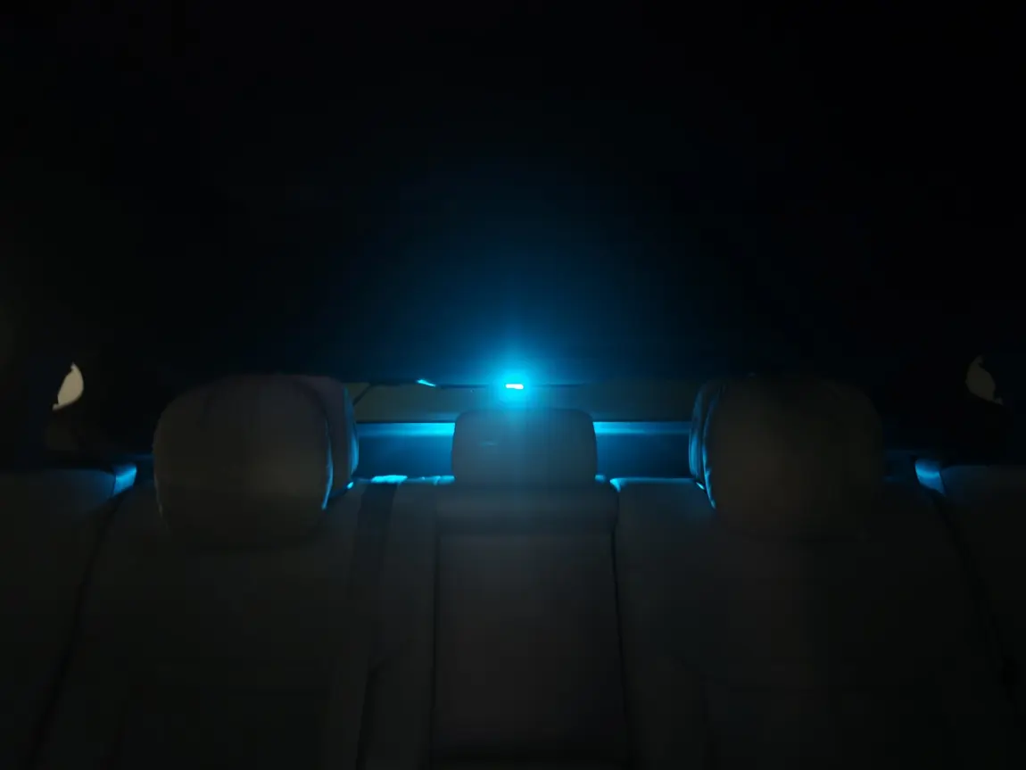

两侧和背面也都用黑胶布封住,那样不会漏光,效果更好。背面中间我留了一小段故意不贴,以方便我们在车内也能观察到小蓝灯的状态。

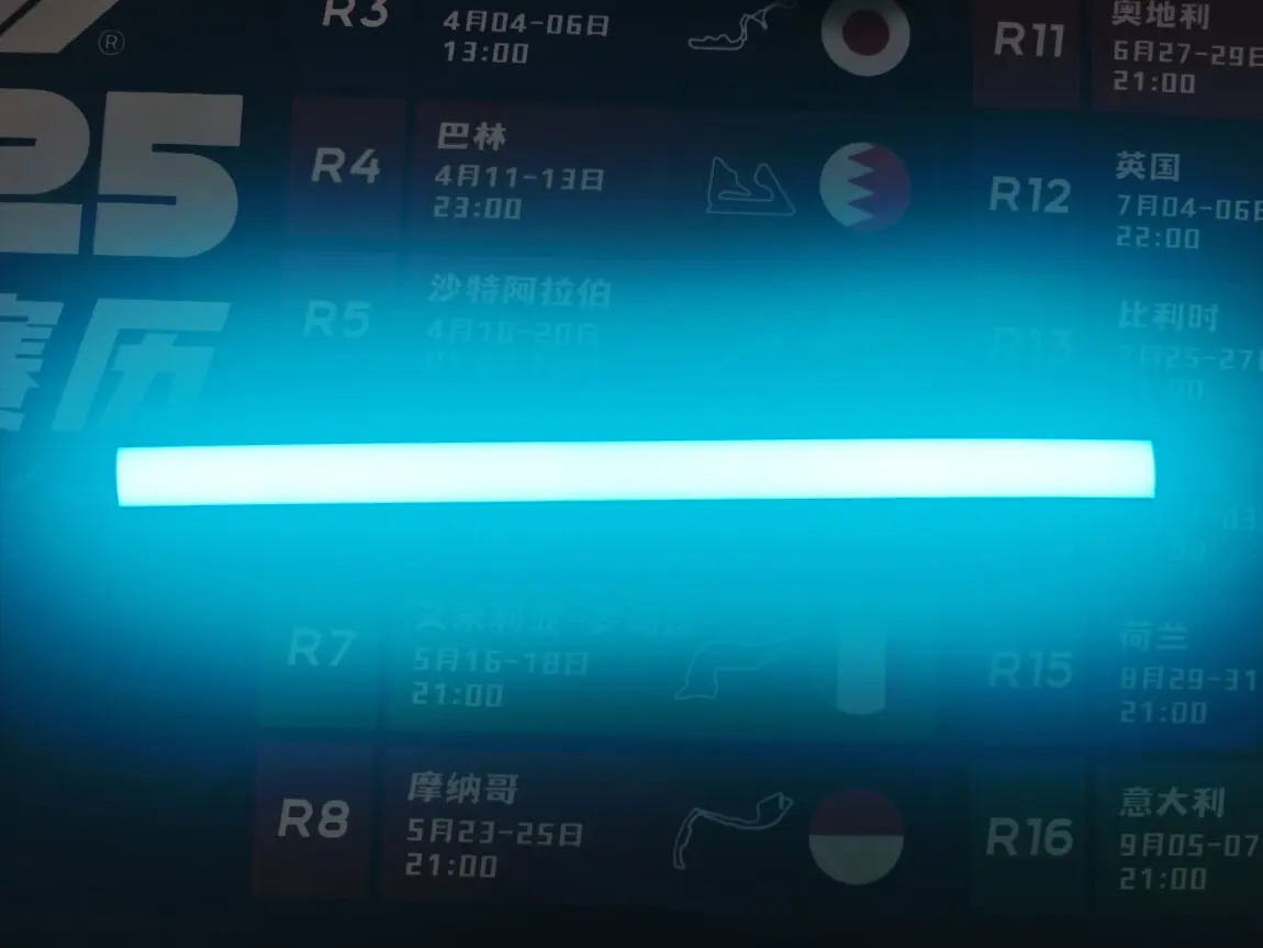

下面就是小蓝灯的最终成品,手艺差,见笑了。

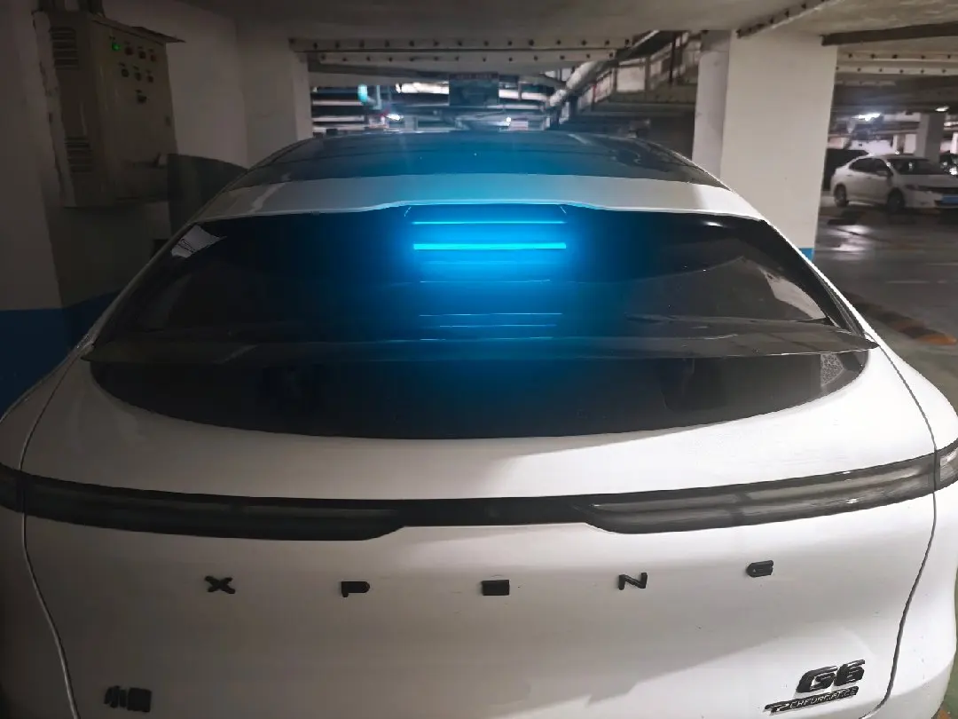

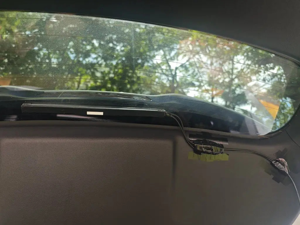

接下来便是小蓝灯上车,小蓝灯本身我是两端用一点得力的纳米双面胶固定,其他地方还是用公牛的黑胶布。位置我选取在后窗最上,第一二条加热线之间,注意套管别盖到加热线,不然小蓝灯亮时中间就会有条线……

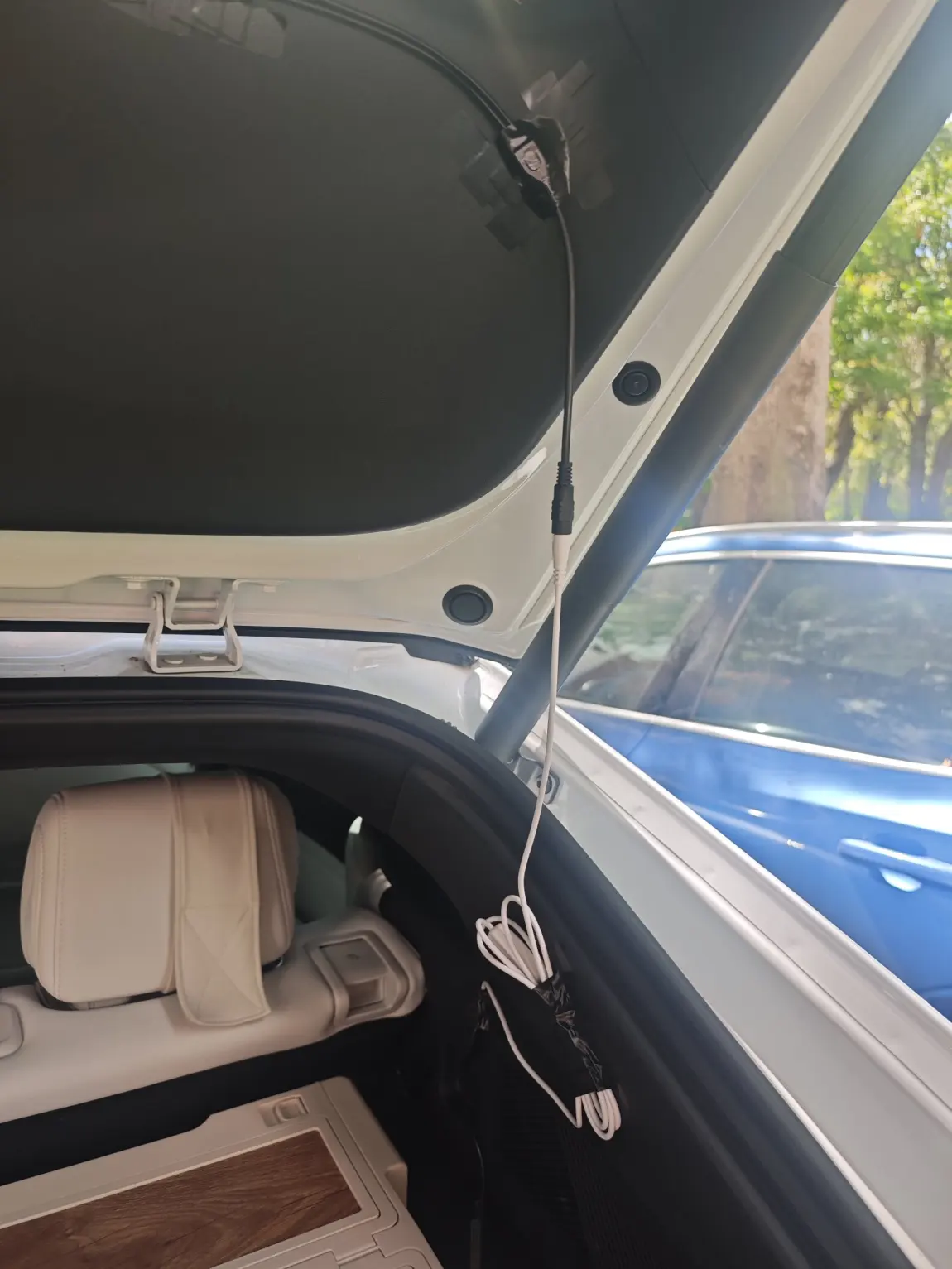

各种接口和多的线我都用黑胶布缠紧并固定在车内塑料饰板上。

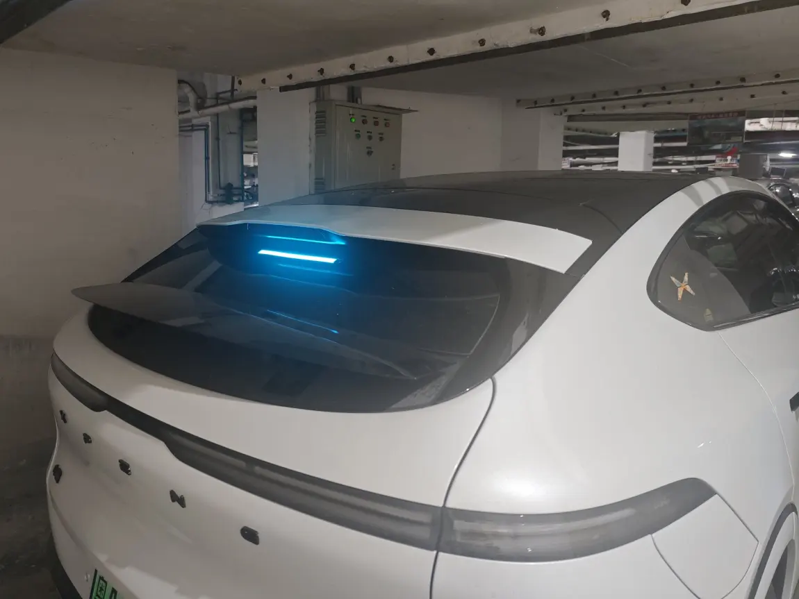

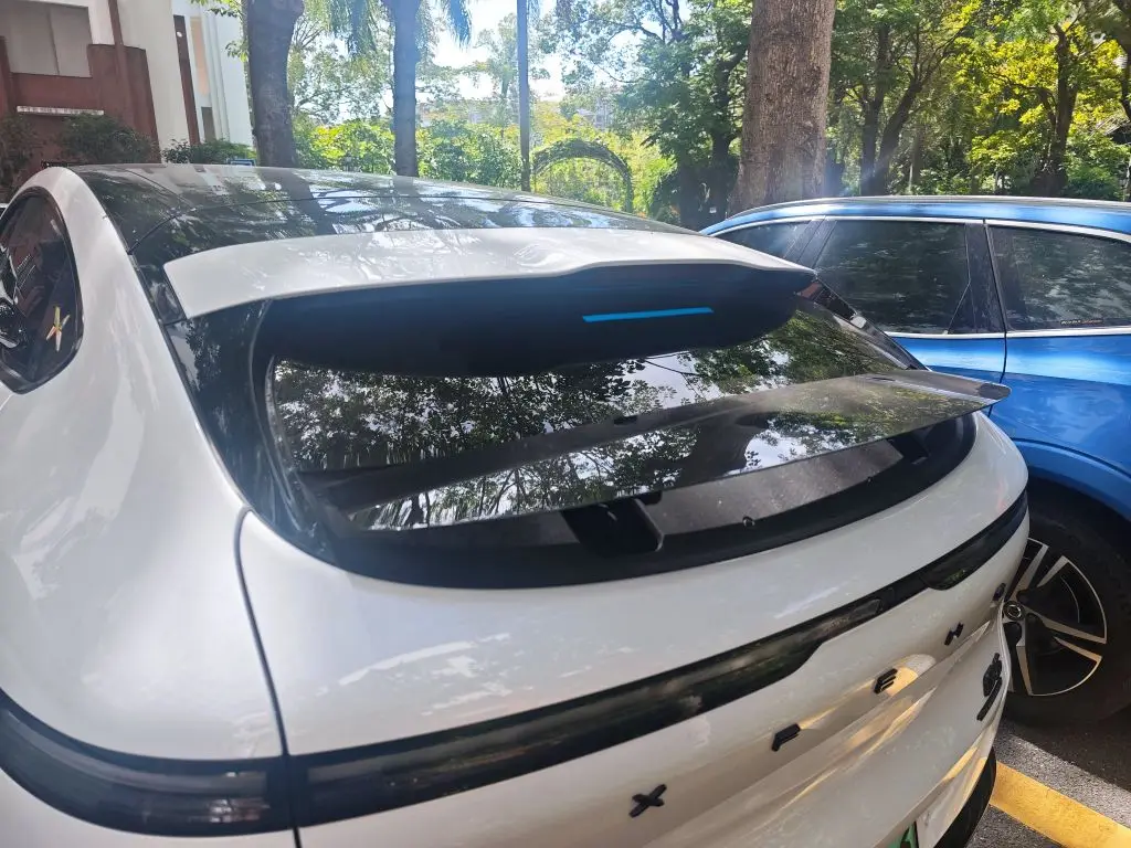

现在是35度大太阳的中午,我觉得这样的效果还算ok,相信晚上的效果会非常好。以后如果有其他效果图再传上来吧,大家有什么好的意见和建议也可以评论区交流哈~
特地来补充几张刚在地库拍的效果图,包括车内向后观察小蓝灯的状态图。
