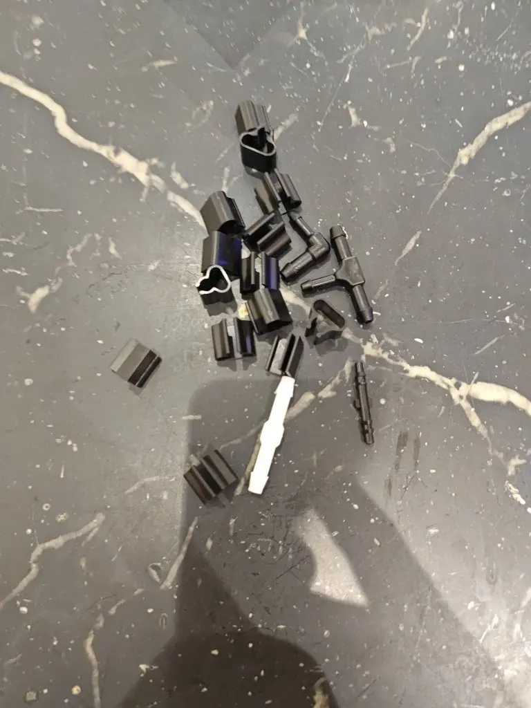

端午节前就购买好了湿臂雨刮改装套件,里面包括主副雨刮、玻璃水管延长管、卡扣、扎带、对接管等等。购买链接发不出来,tb搜索湿臂雨刮大伙儿自己看着买。

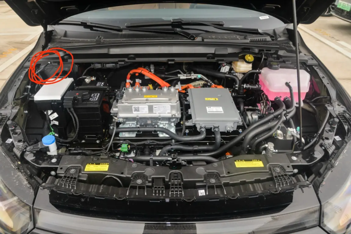

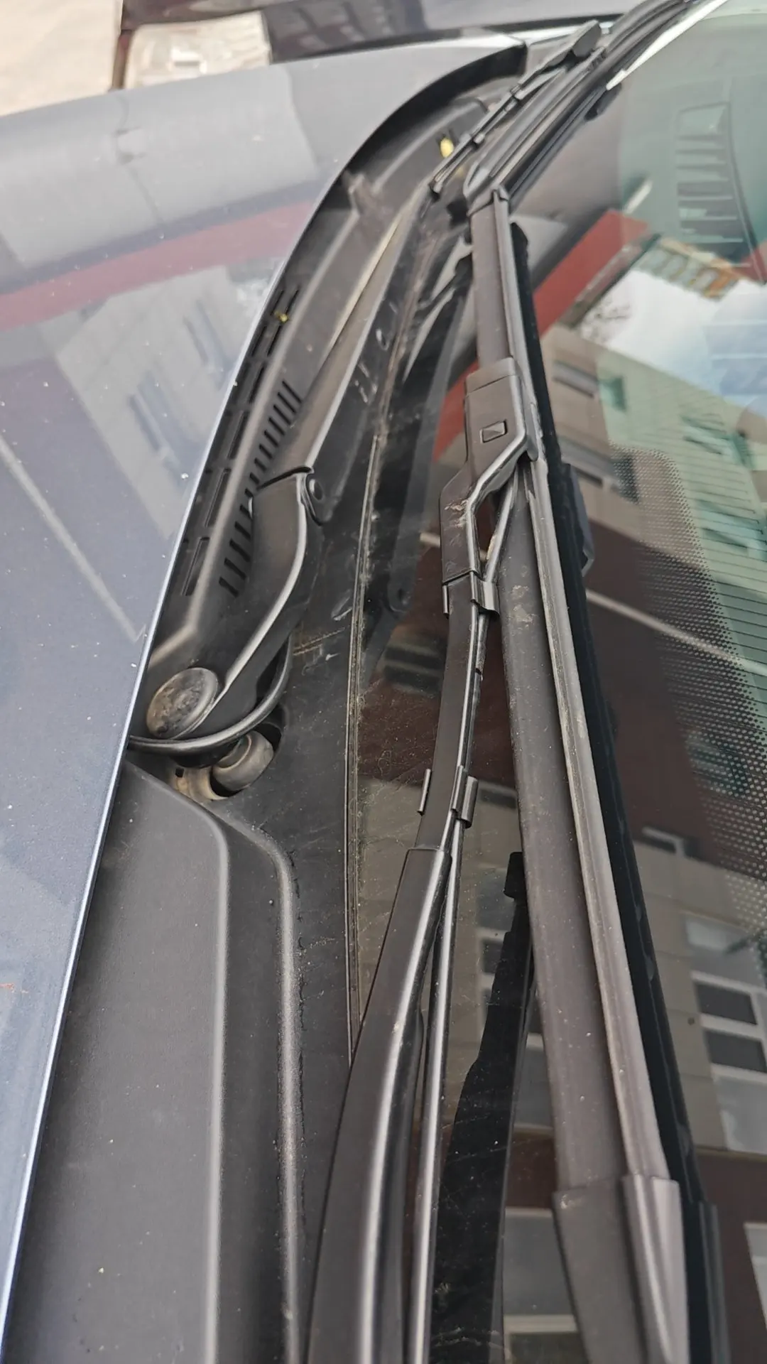

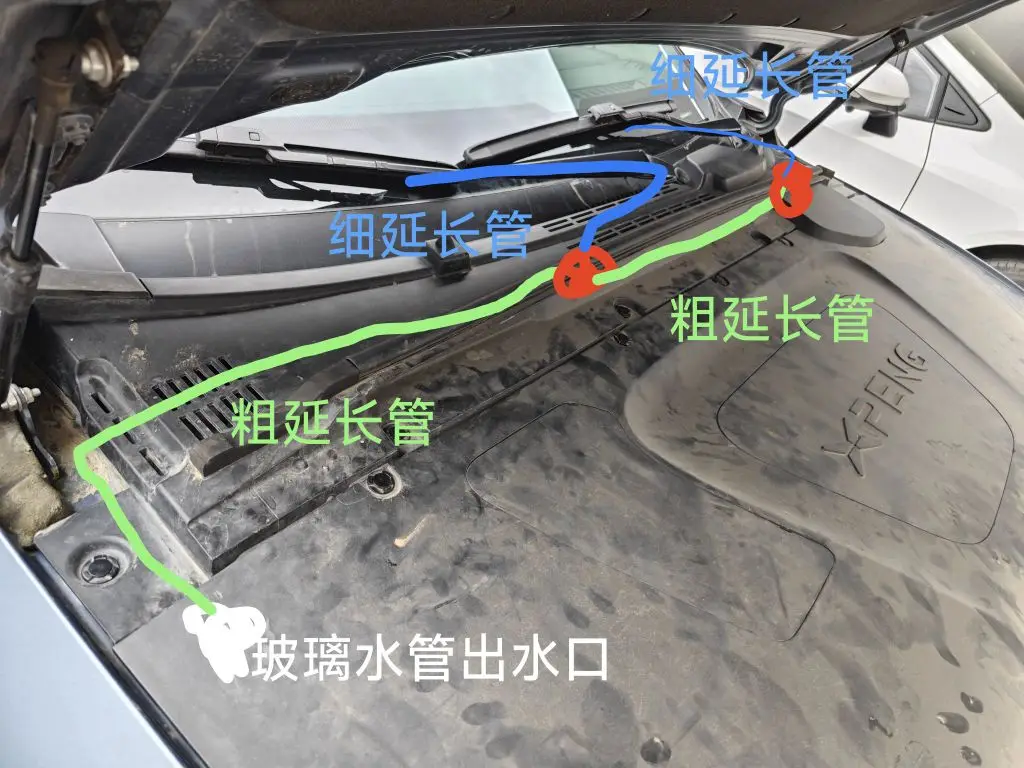

根据卖家视频教程,首先需要拔下来玻璃水管喷水口的对接水管,位置如图画红圈所示,水管白色胶带附近就有一根对接口,拔下来即可。

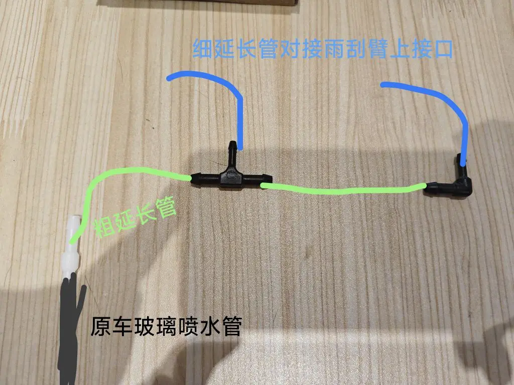

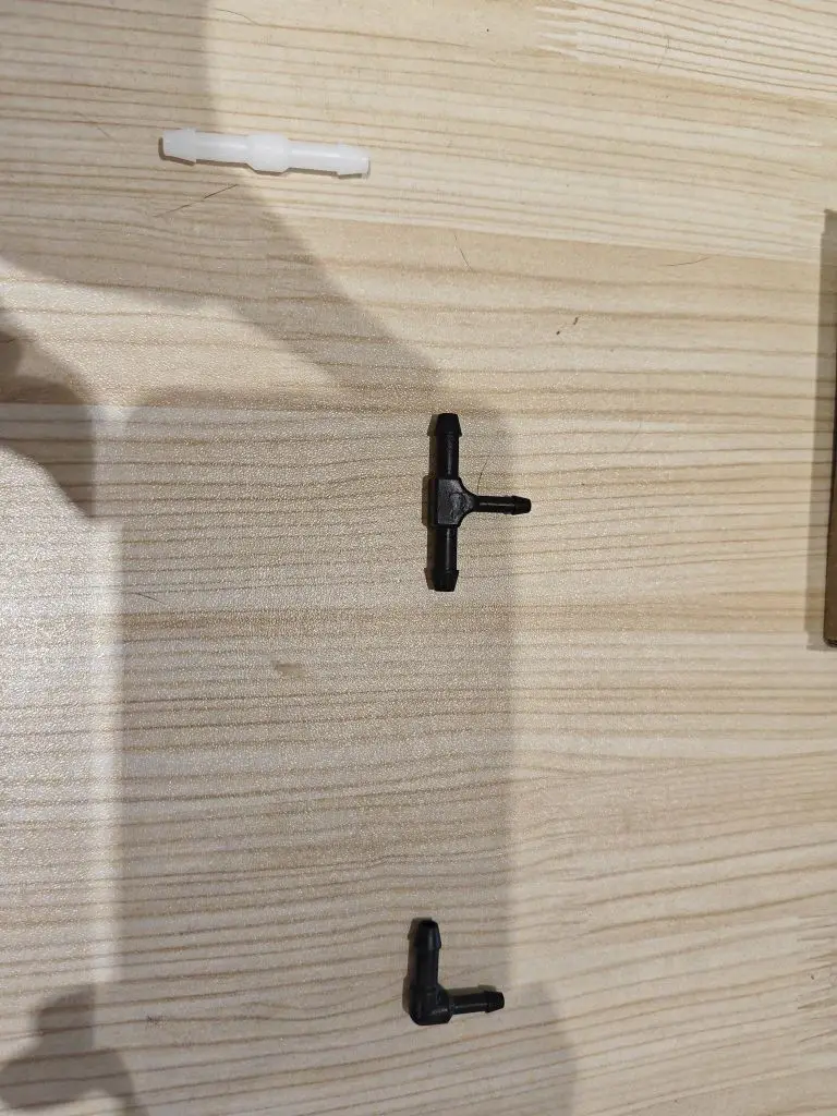

然后这根玻璃水管对接粗延长管,延长管后再接一根三通管,三通接粗延长管,尽头接直通接口。

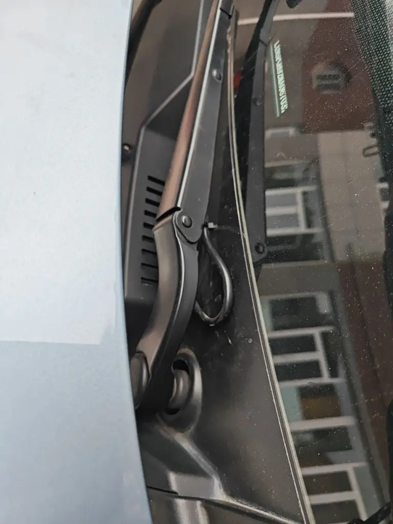

然后三通细一点的接口对接细延长管,另一个直通接口细一点的也是对接细延长管。两根延长管分别对接主副雨刮器上的接口,对接即可。如样图所示

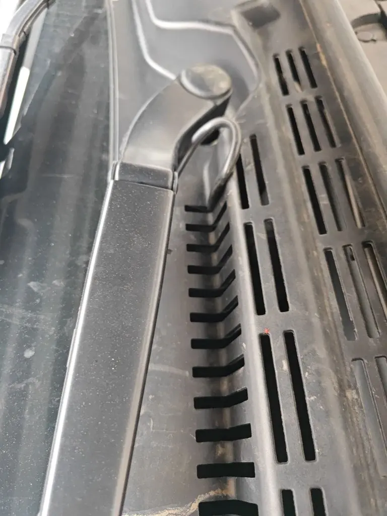

对接完成以后走线稍微整理一下,可以做隐藏走线,不在乎可以直接固定在机舱里面即可。隐藏走线需要穿过这块塑料板如图所示

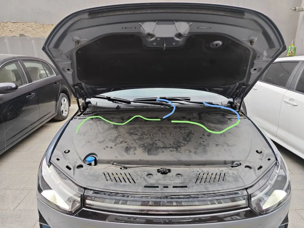

如果不在乎隐藏走线,可以直接水管和三通都放在盖板外边,不影响使用,还方便维护检修。
类似这种,搭在塑料机盖上就行了,只要不打开没人看得到线管。
