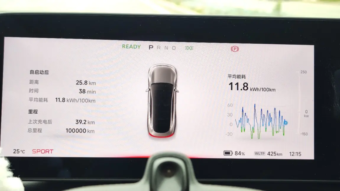

1⃣️、续航

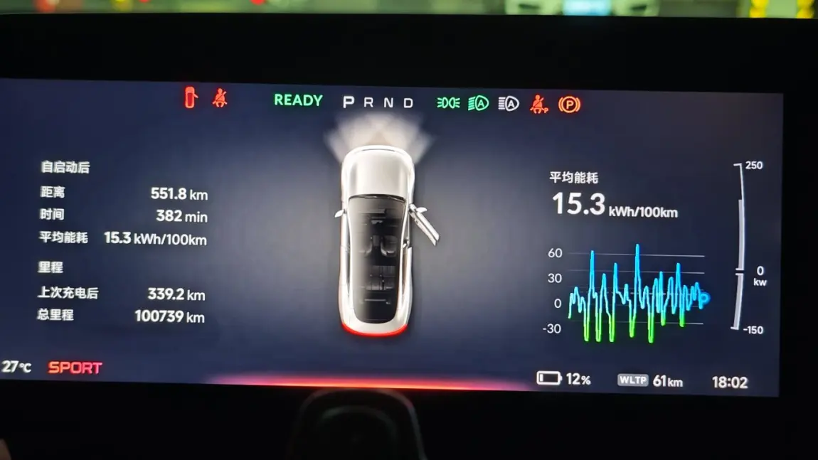

我的这辆小鹏P7是NEDC 586km 长续航至尊版(E版),按照WLTP标准冲到95%续航显示480km。
起初最开始我是以110km/h的速度巡航,大概算出来续航为85折,预留50km充电,也就是实际续航大概在350km左右😂
武汉到深圳将近1100km,所以满电出发最少也得在路上冲3次电,但是如果按120km/h的速度巡航会低一些,大概在75折到8折的样子,所以在深圳到南宁这种600km的距离上,我会选择跑120,满电出发只用冲一次电。
说实话还是挺羡慕新车能够实际500km续航的,毕竟这样话1000km只需要充一次电就够了,再搭配上5C快充的话,那真的不敢想。😆

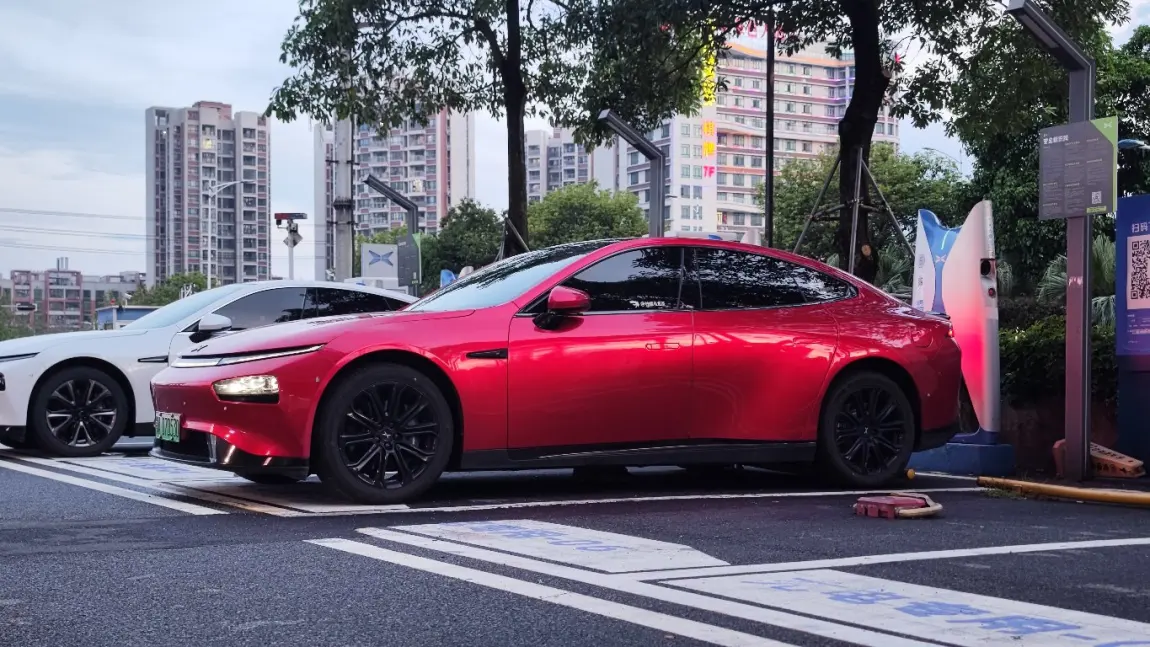

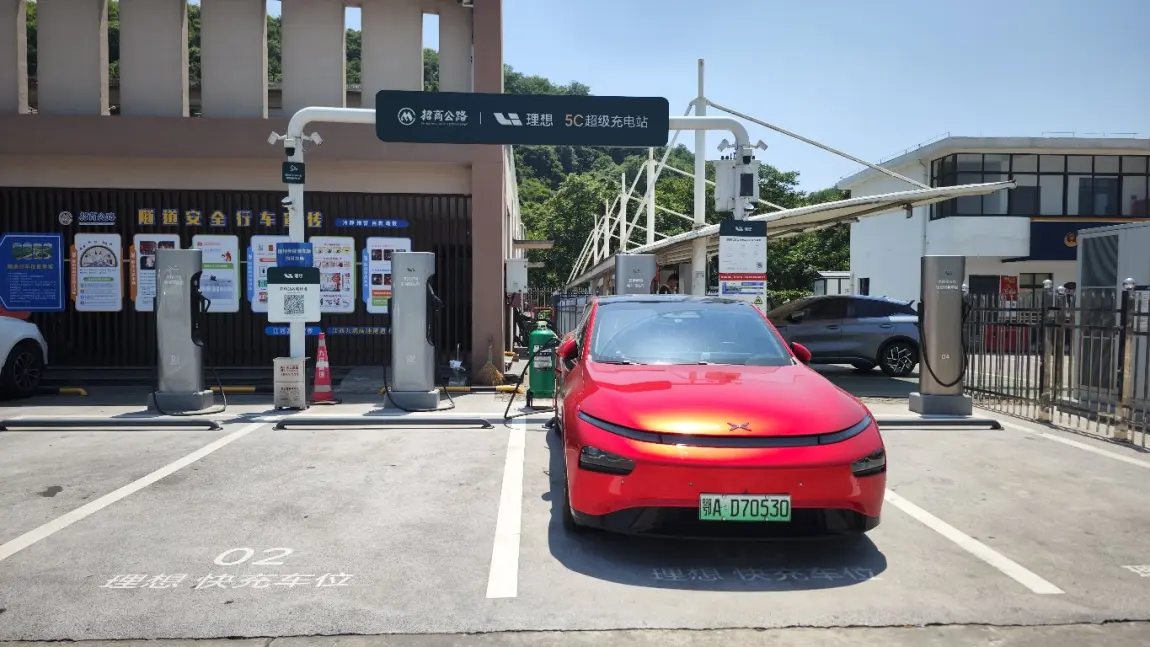

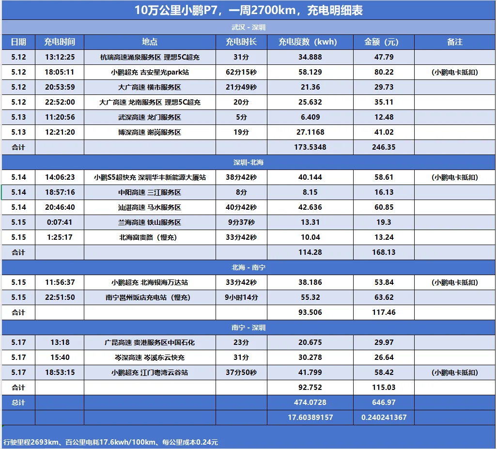

2⃣️、充电
跑高速是一般肯定不会等到没电再去冲,因为我爸抽烟,所以基本上一个小时我们就得停一会等他抽个烟上厕所,基本也就把这个时间拿来补个十几分钟的电,所以大部分充电基本是在我爸抽烟我上厕所、吃饭中度过,所以并未为了充电花费多余时间😝,唯一一次多花时间是因为高速大暴雨所以多冲了十几分钟。
像最长的一次,我们小鹏超充 吉安星光park站冲了62分钟,但去旁边的江西馆子吃完饭买了杯奶茶回来就刚好充满了,体验并不输现在的新车型的5C超充😉。
现在非春节假期和国庆假期这种长假的第一天和最后一天基本上高速上的充电桩都不需要排队,所以虽然续航只有300多km,但实际开下来也没有什么续航焦虑,当然开电车跑长途肯定不适合赶时间的人,如果真的赶时间还是飞机✈️或者高铁🚅吧。

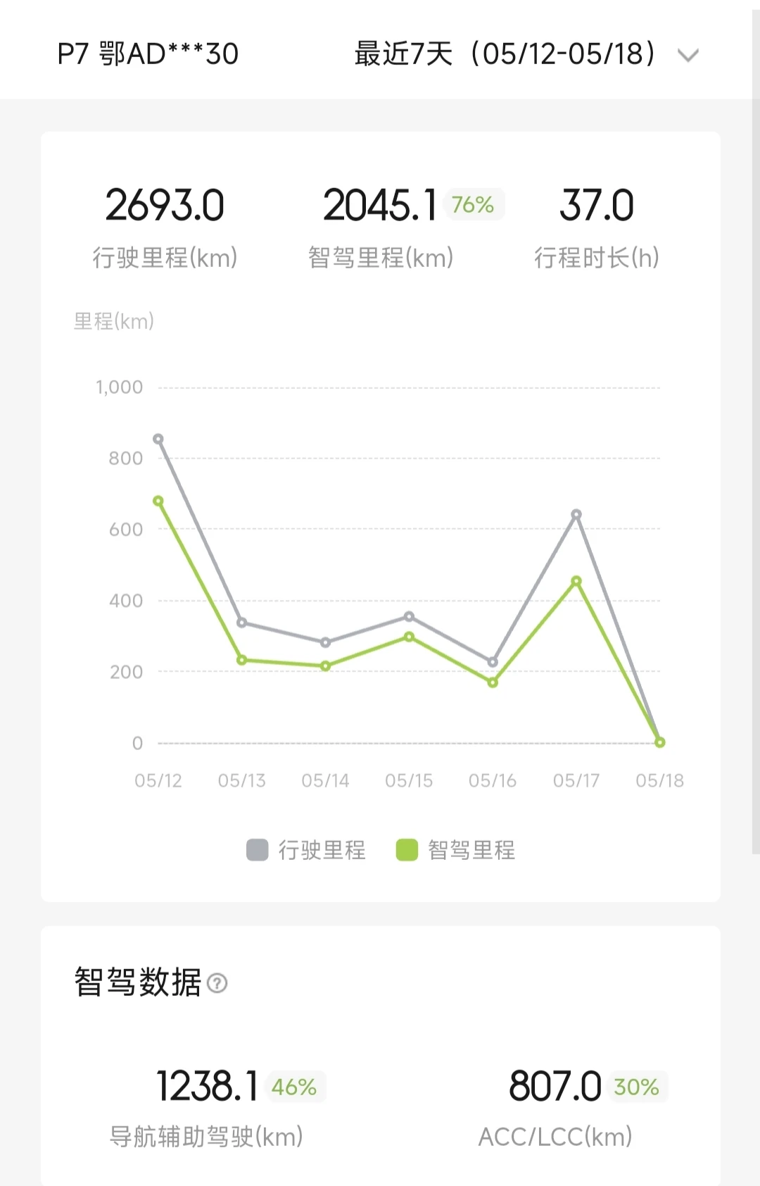

实际算下来百公里电耗在17.6,每公里的电费在2毛4,不知道这个成本是算多还是少呢?🤔
这次旅途除开服务区的充电桩,我在服务区见过最多的就是理想的充电桩了,其次是蔚来,如果小鹏能在服务区也有充电桩的话那应该体验会进一步提升😏。

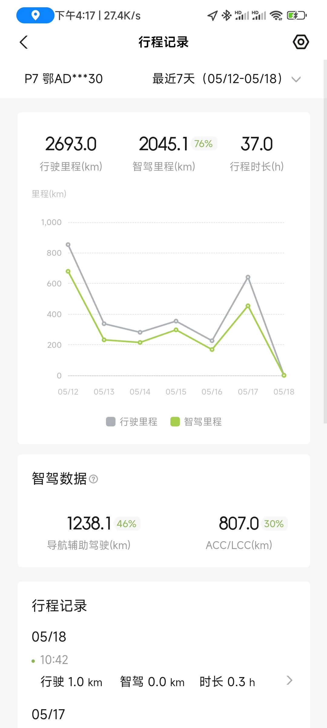

3⃣️、辅助驾驶

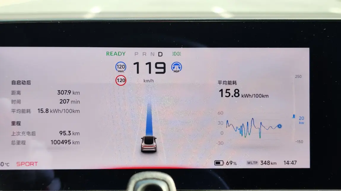

我这里小鹏P7提车时花了2万选装了高速NGP,依靠高精地图,但这次旅途上有一半的路高精地图是缺失的,只能使用LCC,体验是不如NGP的😞!
然后再加上在一些弯道会降速,和隧道限速100但还是降速至80,但是在暴雨⛈️路段NGP还是能够稳定运行,也是给了我很大的安全感😍!
总体而言,这将近2700km,有76%的路段都是辅助驾驶开的,也确实很大程度上减轻了我的驾驶疲劳😉,但高精地图能再更新更新就更好了。
