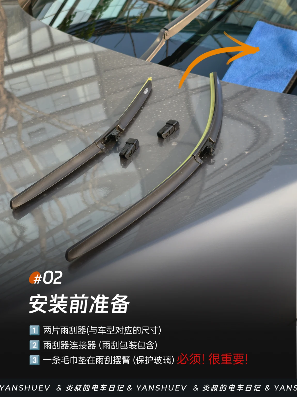

02 安装前准备
1 两片雨刮器(与车型对应的尺寸)
2 雨刮器连接器(雨刮包装包含)
3 一条毛巾垫在雨刮摆臂(保护玻璃)必须!很重要!

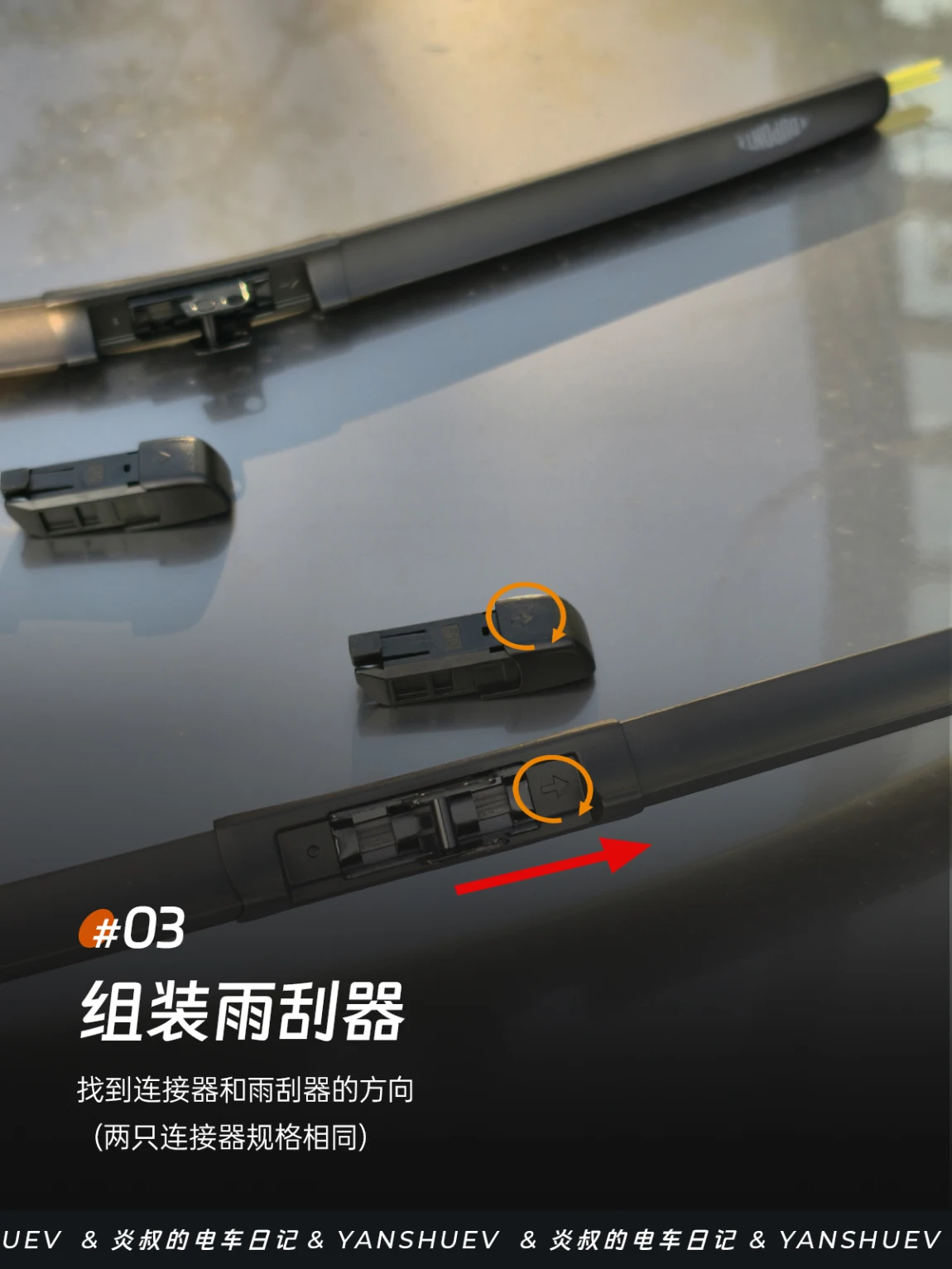

03 组装雨刮器
找到连接器和雨刮器的方向
(两只连接器规格相同)

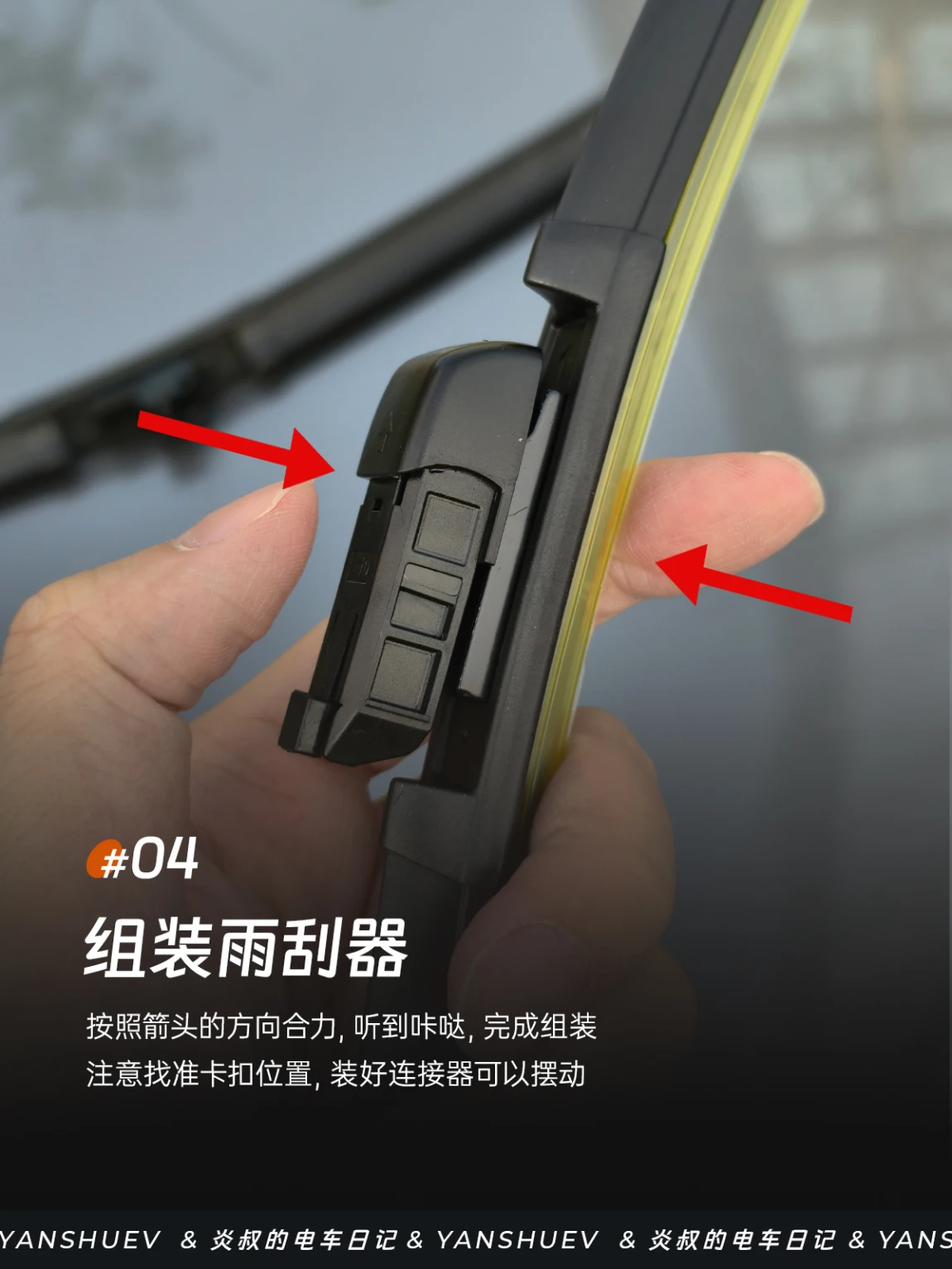

04 组装雨刮器
按照箭头的方向合力,听到咔哒,完成组装
注意找准卡扣位置,装好连接器可以摆动

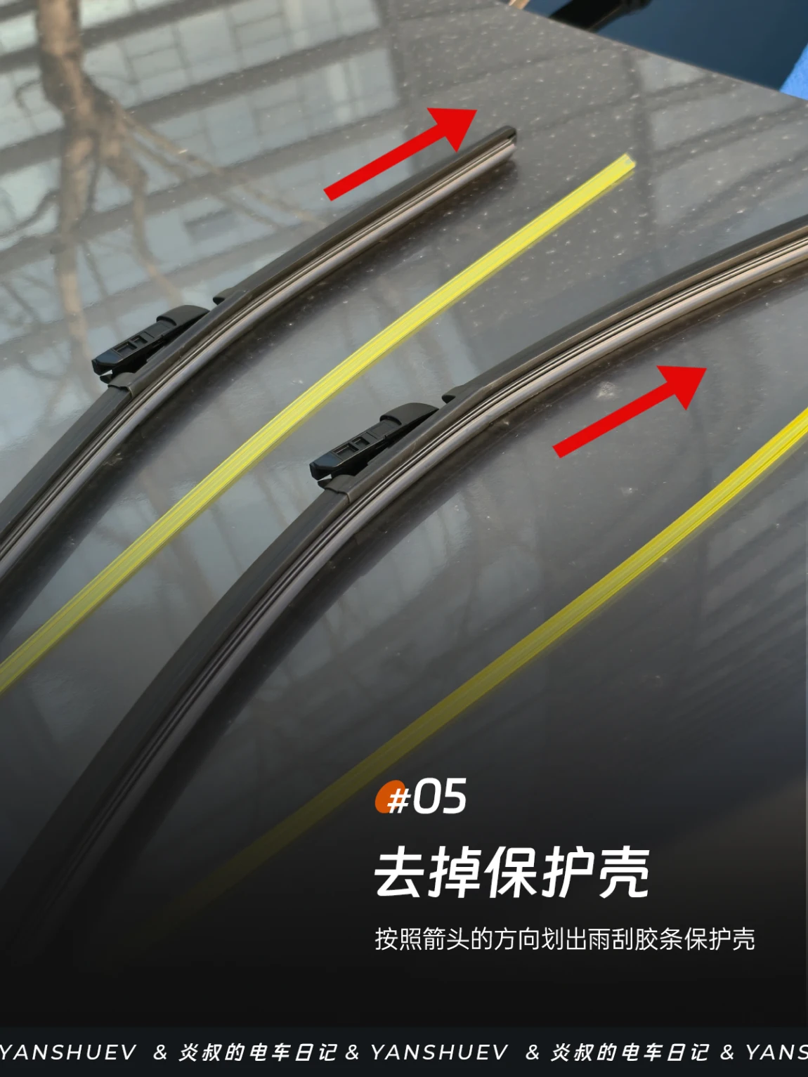

05 去掉保护壳
按照箭头的方向划出雨刮胶条保护壳

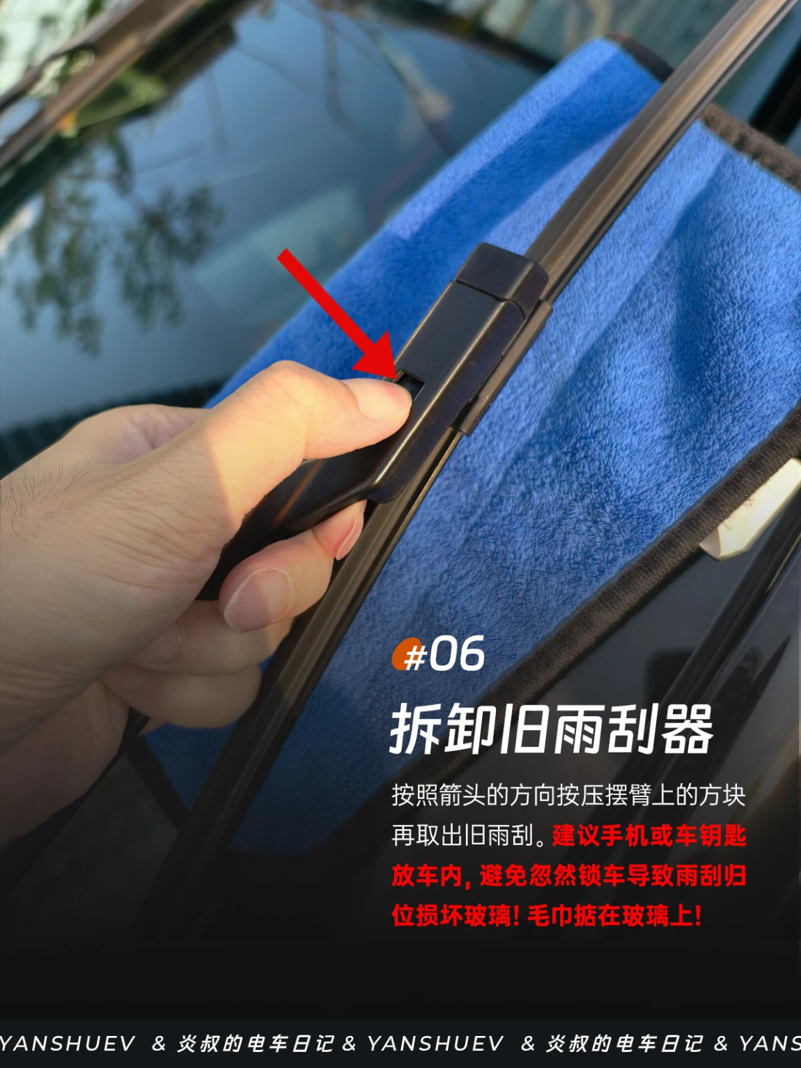

06 拆卸旧雨刮器
按照箭头的方向按压摆臂上的方块再取出旧雨刮
建议手机或车钥匙放车内,避免忽然锁车导致雨刮归位损坏玻璃!
毛巾掂在玻璃上!

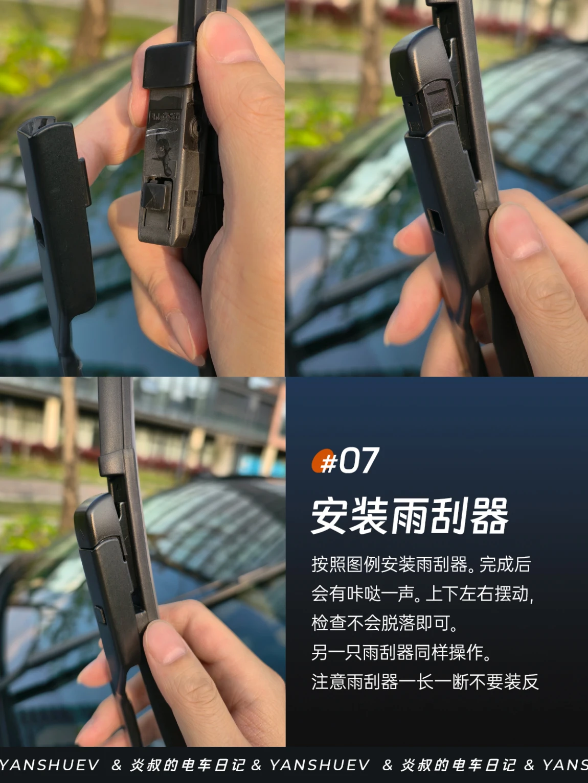

07 安装雨刮器
按照图例安装雨刮器。完成后会有咔哒一声
上下左右摆动,检查不会脱落即可
另一只雨刮器同样操作
注意雨刮器一长一短不要装反

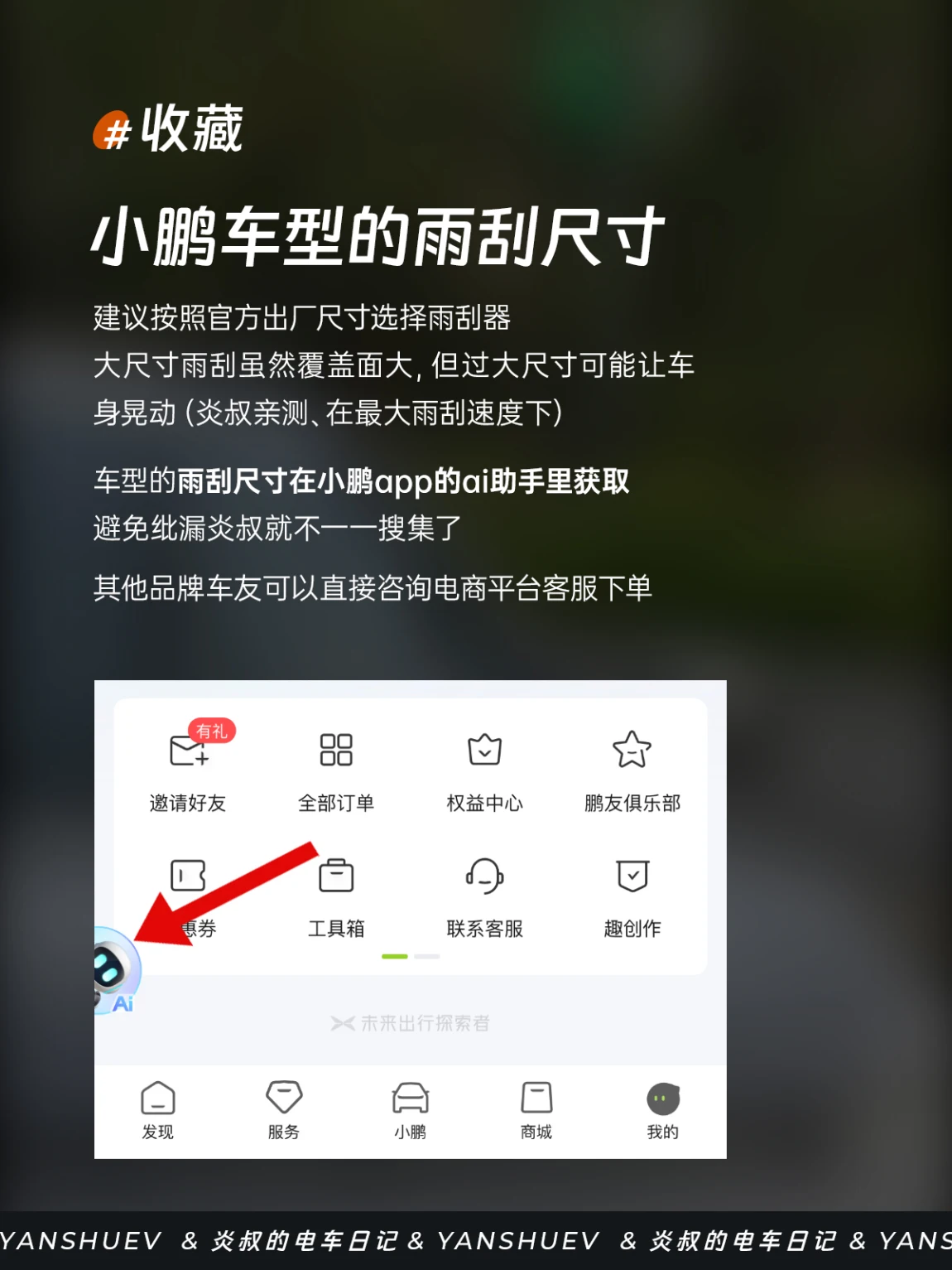

小鹏车型的雨刮尺寸
建议按照官方出厂尺寸选择雨刮器
大尺寸雨刮虽然覆盖面大,但过大尺寸可能让车身晃动
(炎叔亲测、在最大雨刮速度下)
车型的雨刮尺寸在小鹏app的ai助手里获取
避免纰漏炎叔就不一一搜集了
其他品牌车友可以直接咨询电商平台客服下单
