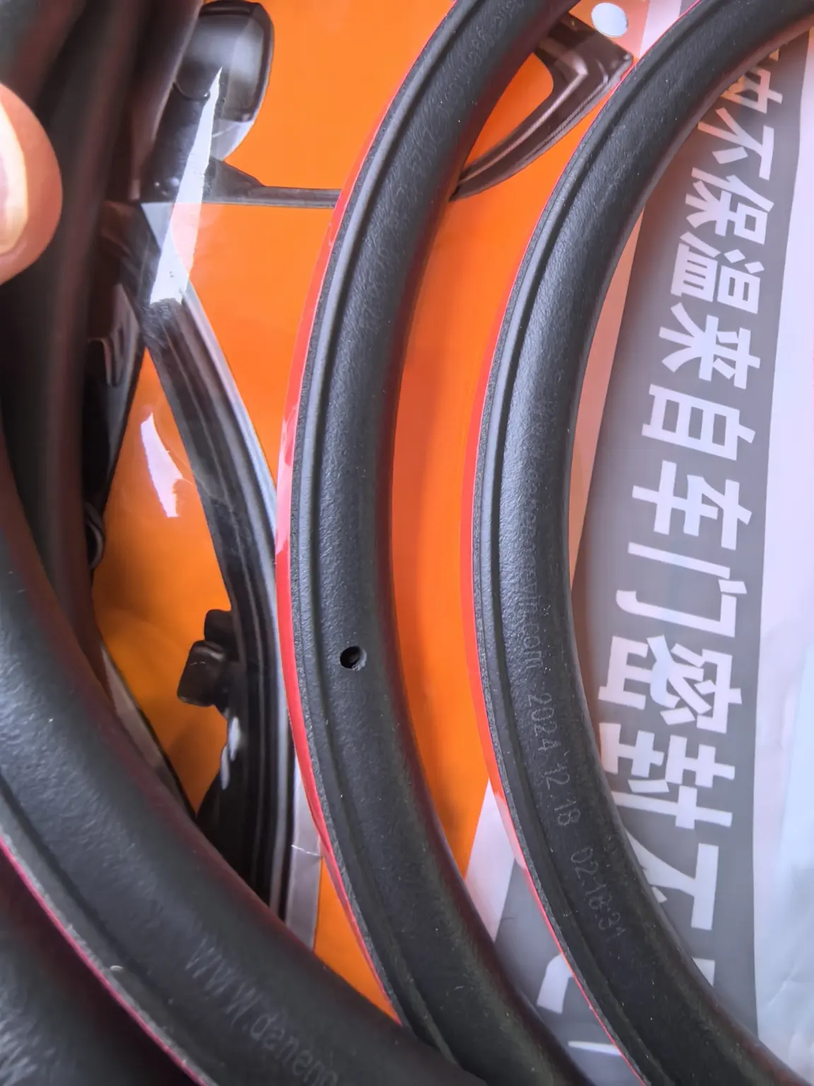

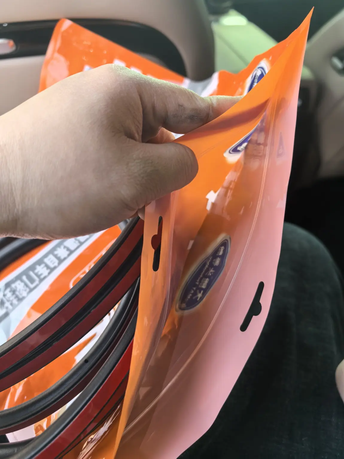

关于密封条:前面是4m,后面是5m,都会多出来十几厘米左右。密封条袋子不是完全密封的,中间拉开就能取出来,这样会不会很容易买到假货?
密封条有排气孔,可能这也是它贵的原因,而且确实没有什么味道,我自己安装的过程中没有使用到助粘剂,粘性够了。

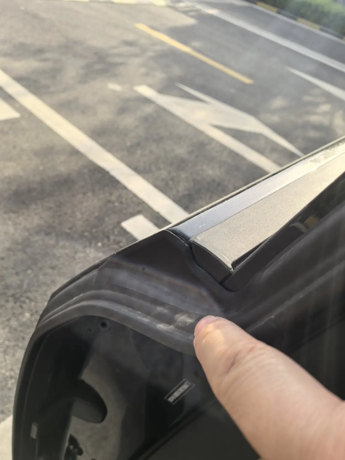

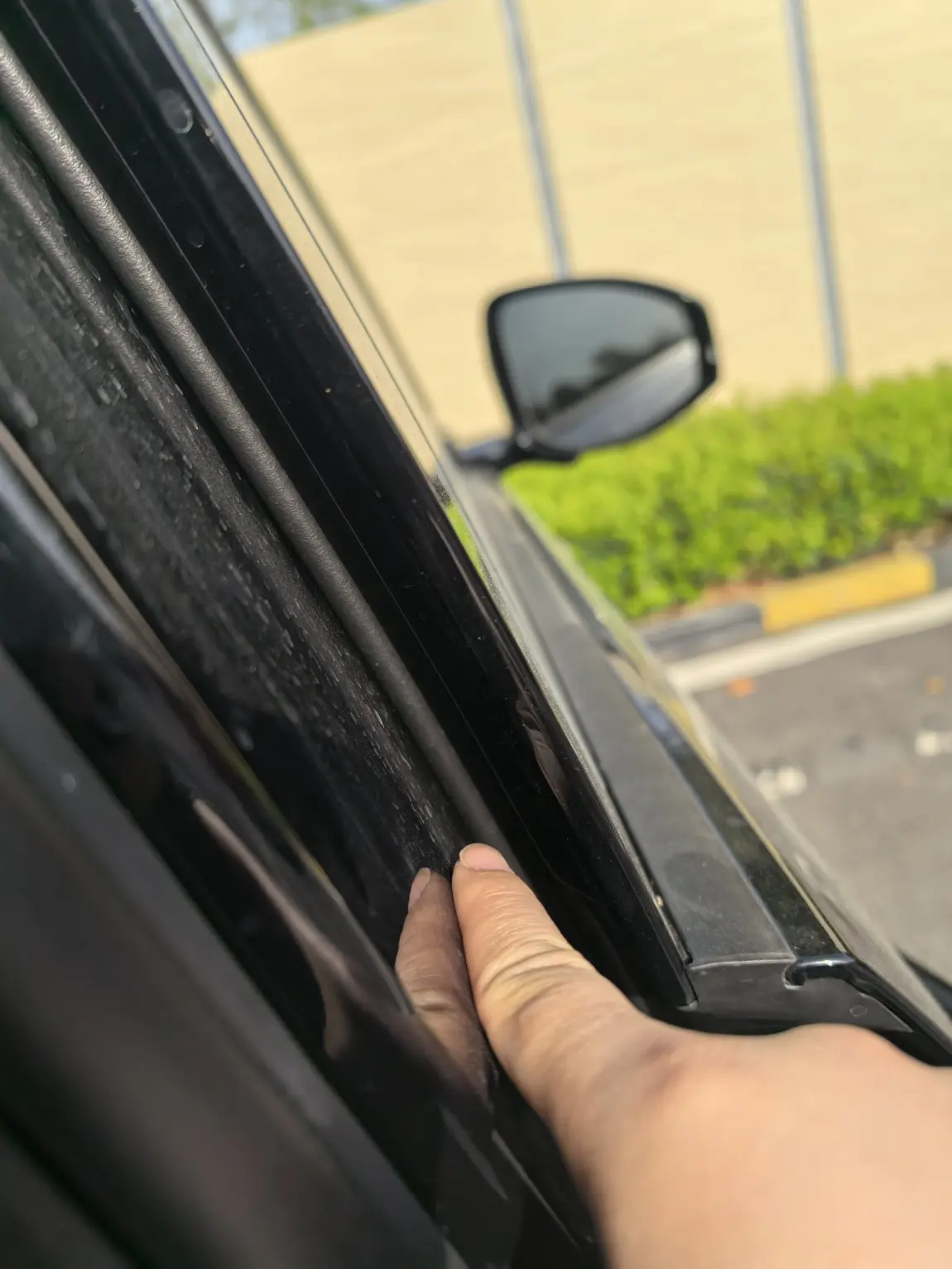

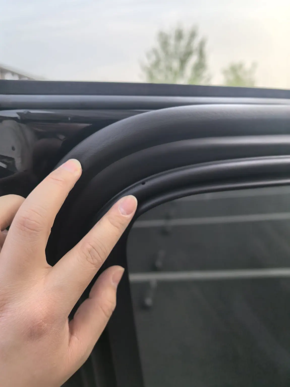

前门隔音安装:前门安装是很有必要的,大家关门后会发现门框和车门之间有很大缝隙,手指可以插进去,所以安装位置也就很好判断了

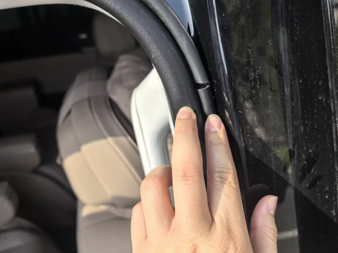

图中是我已经贴好了密封胶条的效果,刚好把缝隙填满了。

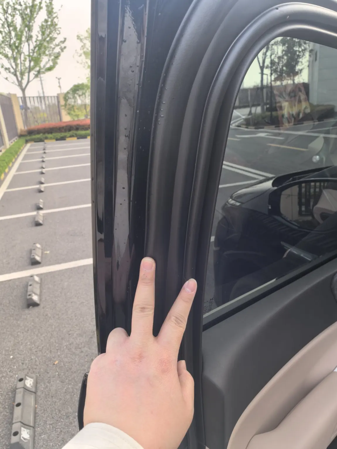

我中指位置是原本车密封条位置,食指是我自己贴的,大家可以关门自己看看,如果没有贴这个密封条,门和车体之间缝隙很大,贴完过后关门刚好填满缝隙。所以网上的两种方案中,一个是选择密封条安装在车体上原密封条外面,一个是安装在车门上。我就是选择的后者。

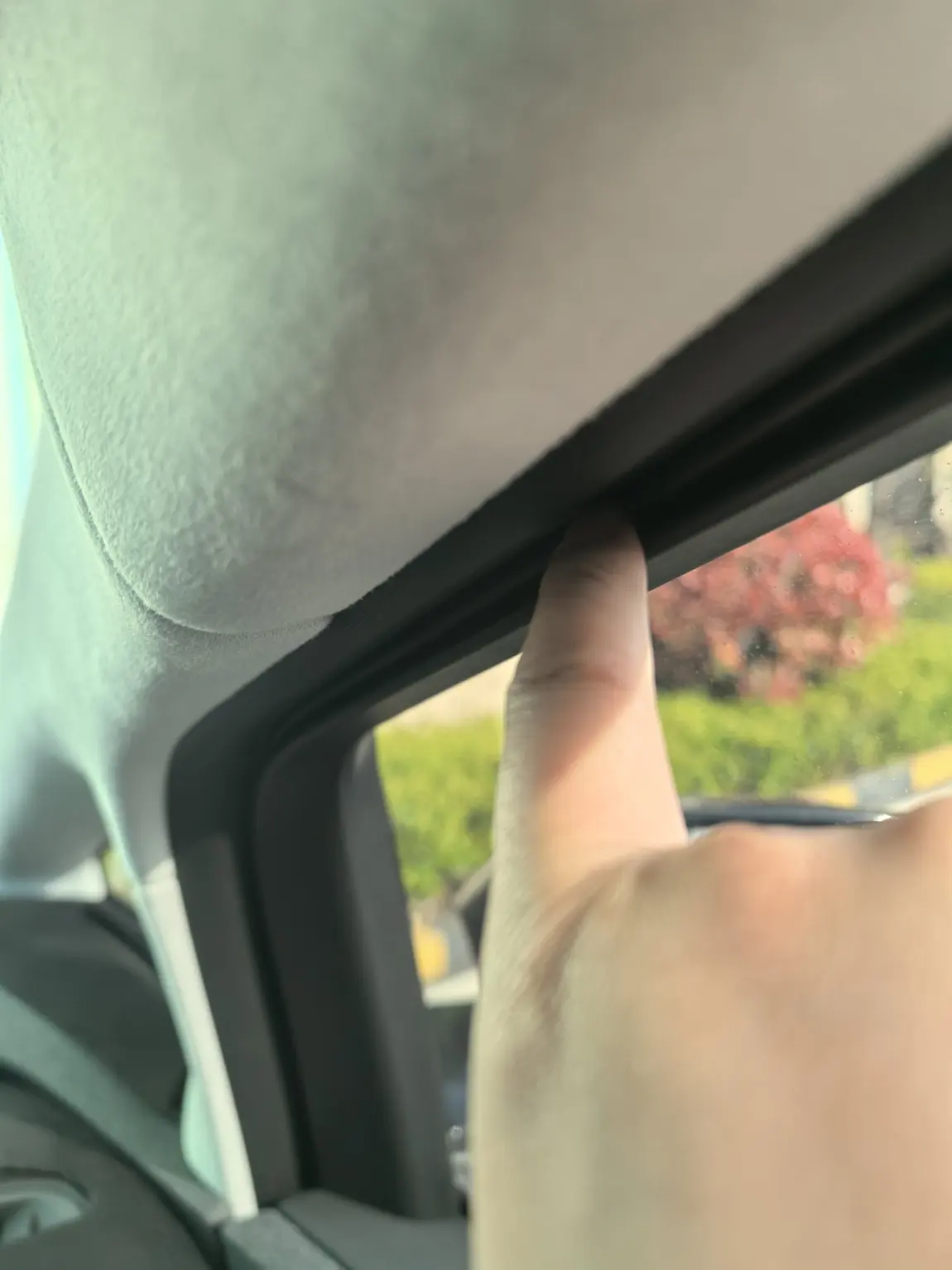

贴法方面我是把胶条正面贴门框上,排气孔留在侧面,这样关门的时候密封条会被挤压得更紧,不容易脱落。

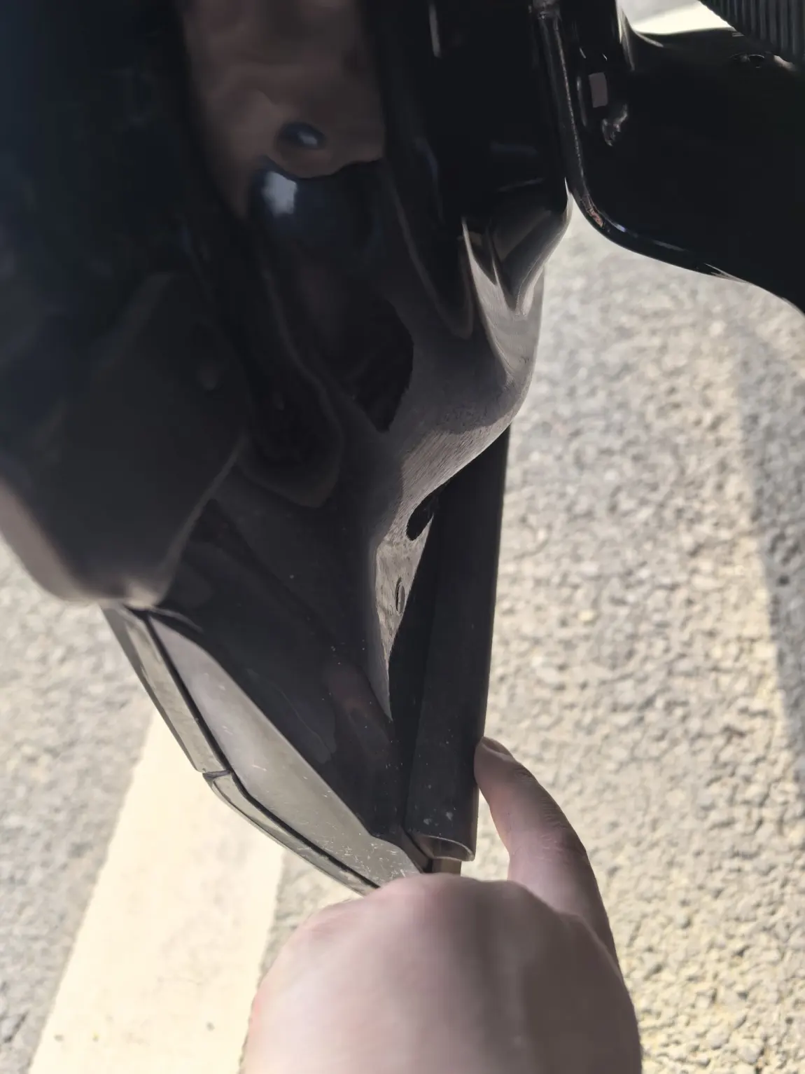

效果上:我开始故意没有贴紧,只是轻轻贴了一圈,随着我关门再打开,我发现整个胶条基本上完全贴紧在门框上了,只有极少部分还是松动的,说明大部分位置把密封胶条压实了,也说明密封是有效果的。
原本在车内关门没有压耳感,现在因为密封性变好会有压耳感。
开始我只装了主驾副驾没安装,在路上开的时候左右耳有明显差异,安装了的这一侧风吹车门透进来的的感觉减弱了。
静态的情况下主驾贴了会比副驾透出来的声音小。这些都说明密闭性加强了。

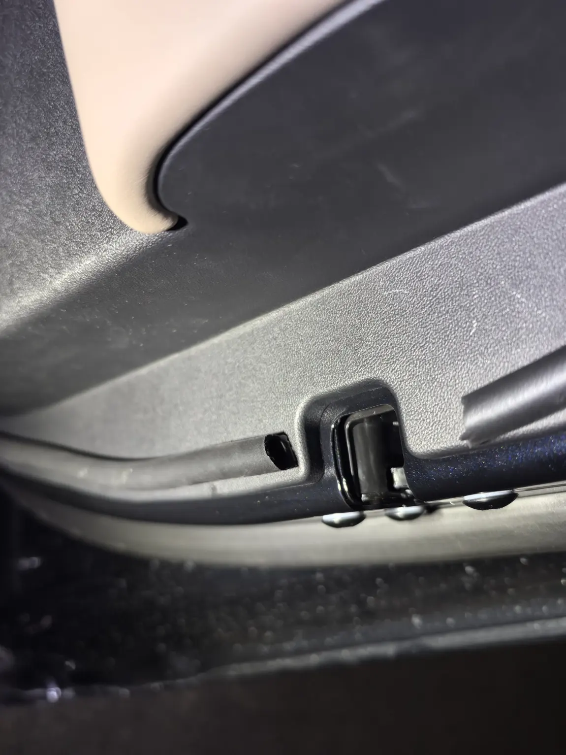

缺点:和网上说的一样,需要很用力才能关上门,女生力气一般不够,如果有女士经常做副驾,建议和我一样把副驾门锁锁扣附近的密封胶条减掉。另外靠外面贴也更容易关门,也可以多开一些排气孔。

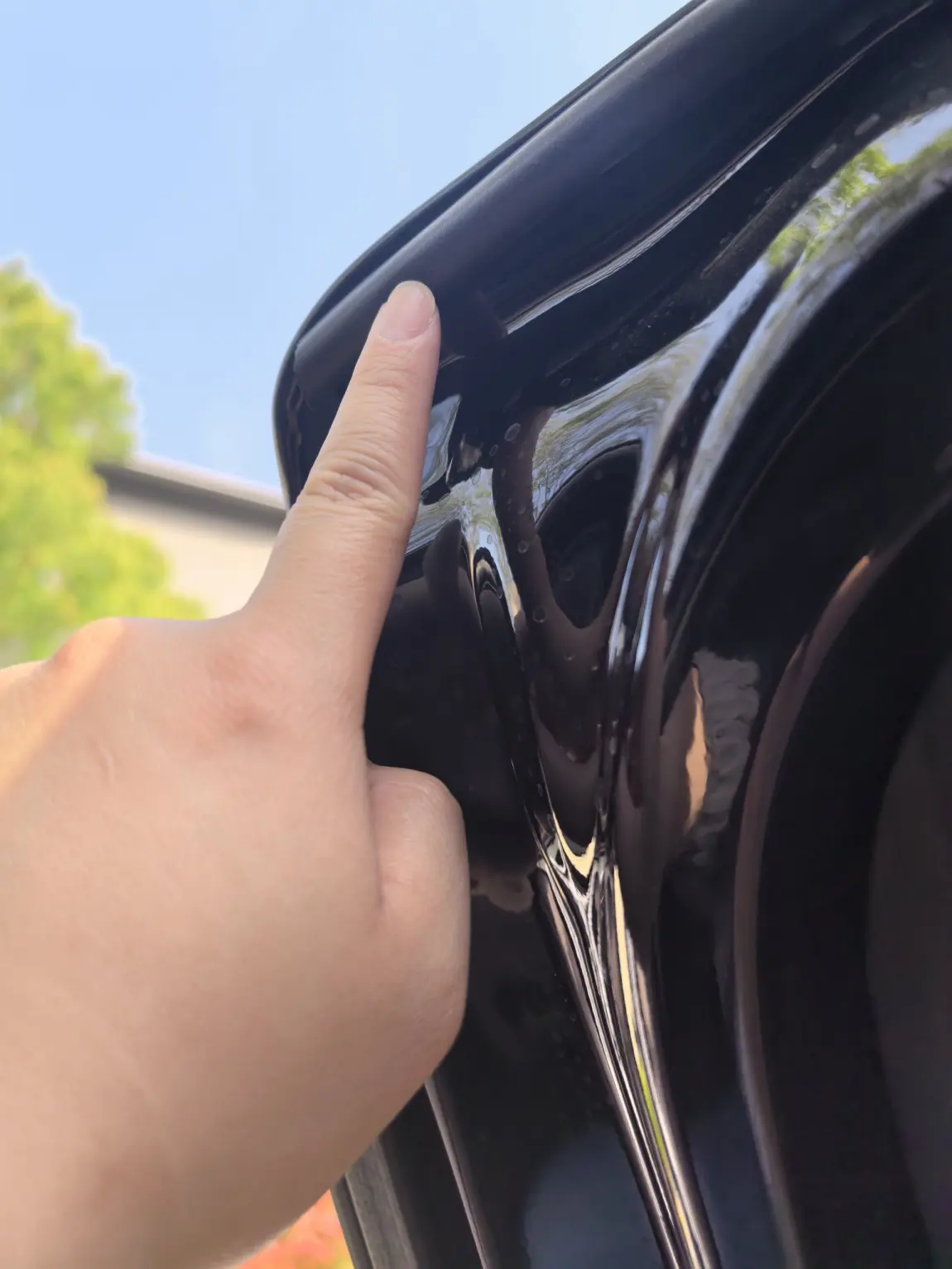

车后门隔音:其实前面隔音做完隔音就已经很好了。但是后面隔音也还是安装按照网上位置贴了。

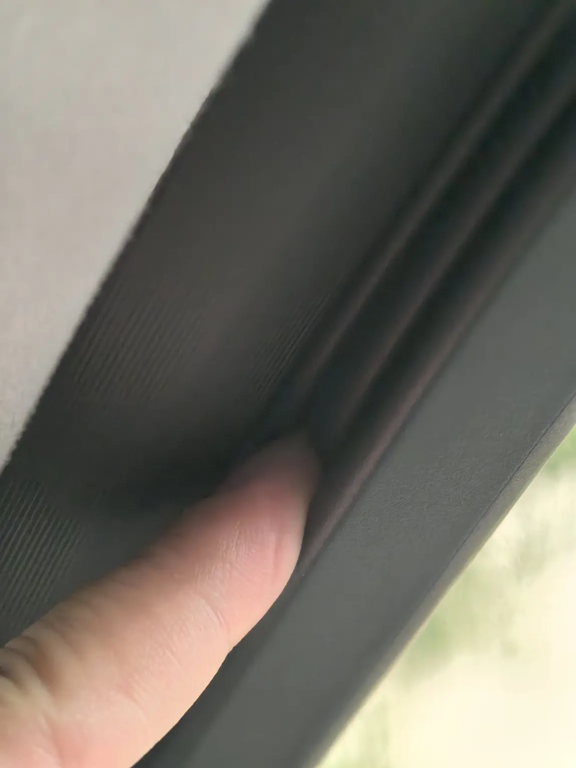

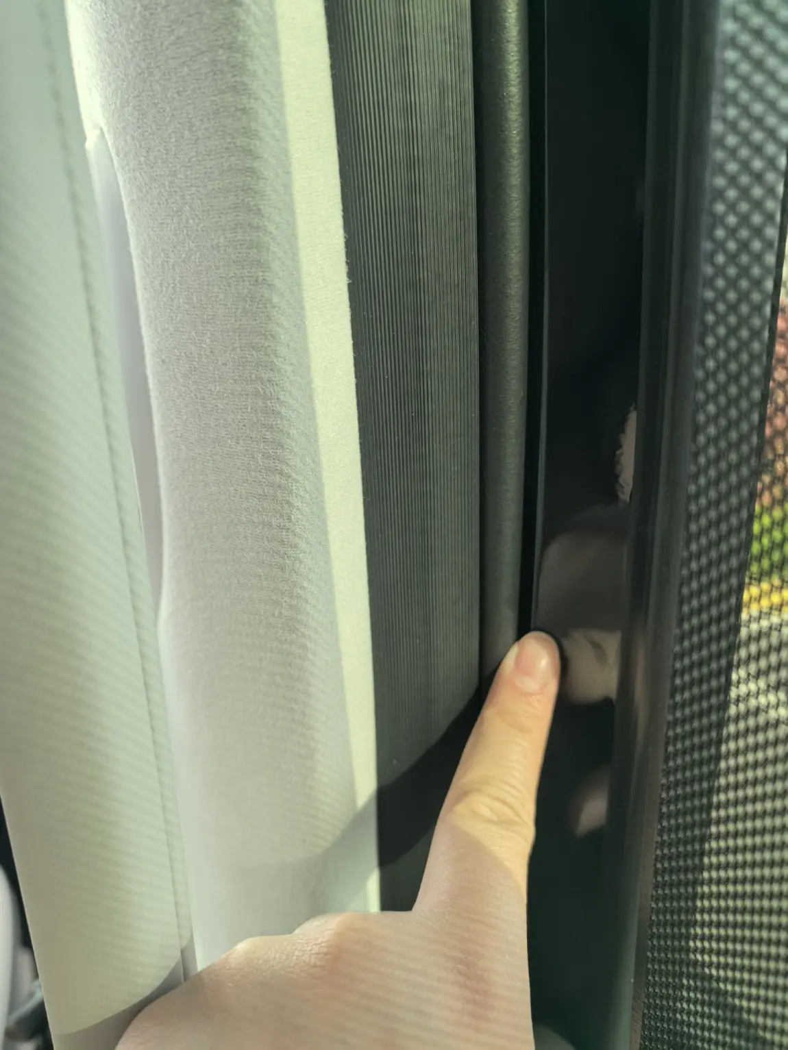

贴之前我看了下,原本密封性已经不错,再贴有点多余,其实已经没什么缝隙让贴密封条了,而且后面需要左右共10m密封条,价格也贵。下图是贴之前的,已经有密封了。
大家可以看到原本后排侧面,顶部胶条密封都已经很好了,而且侧滑门侧面也有胶条是插入前门凹槽内是,而且我们已经在前门贴胶条了,风基本上吹不进来。

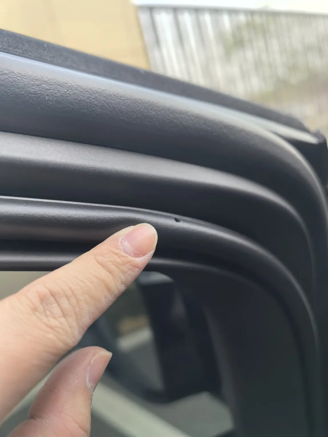

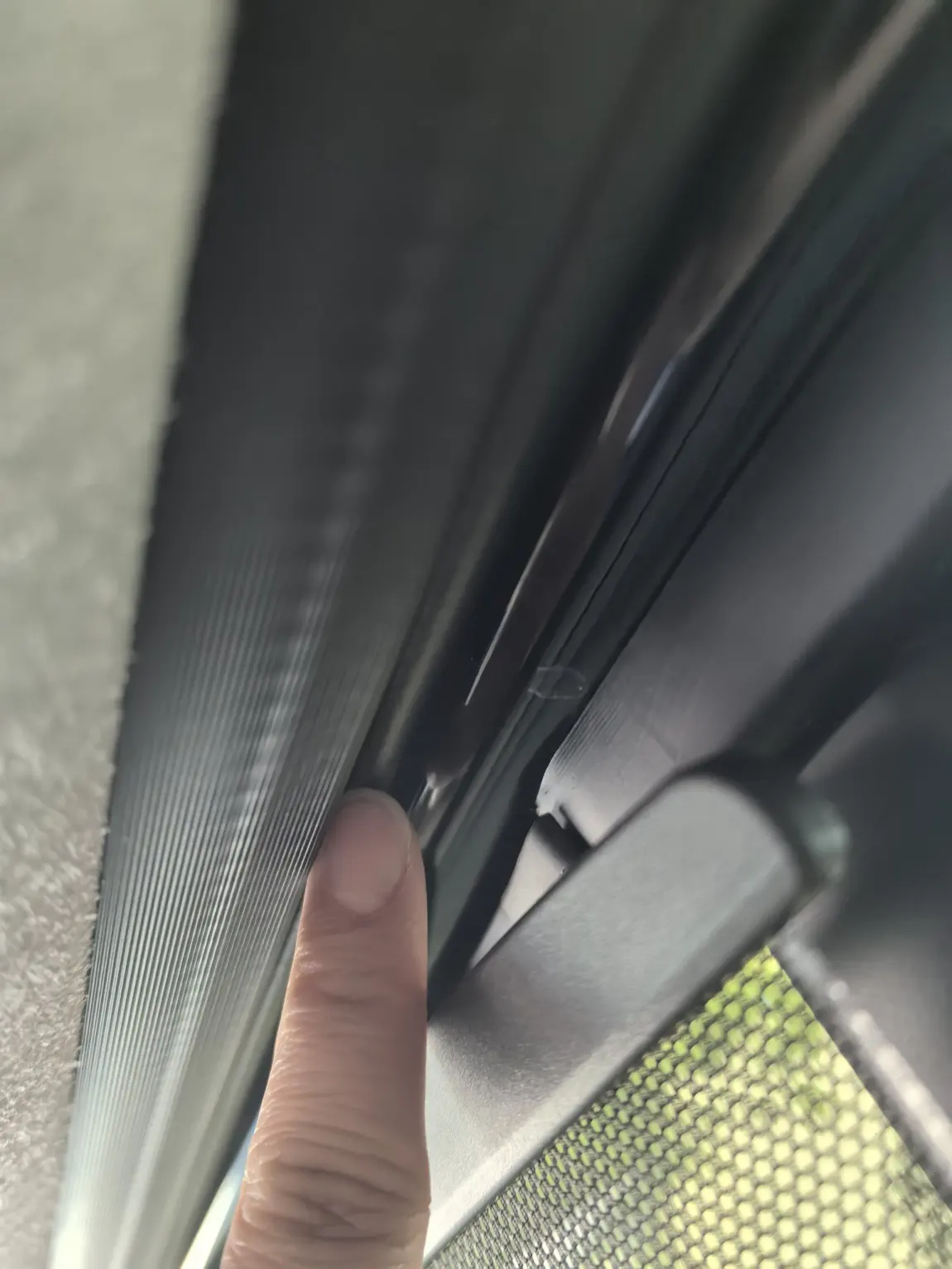

我还是安装网上的方案在原胶条外侧和车门顶面贴了胶条。下图食指对应的胶条是我贴的。中指是原本的。
当我站在车门外听音乐的时候,可以说贴和没贴那一侧几乎没区别,甚至更差了?
我估计原因就是原本胶条密闭性已经够了,我贴多了反而在某些位置侧滑门关不太紧了

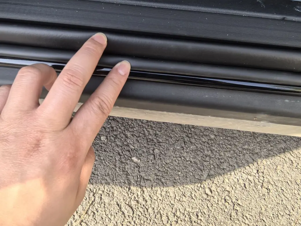

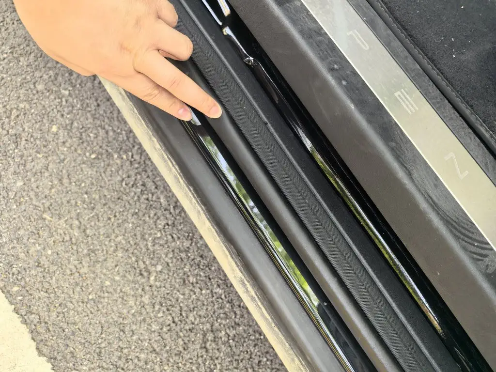

特别是底部,底部原车就是两个胶条对接封死的(第一幅食指和下面中指对应的两条是原厂的,可以完美贴合),我多贴了一条,下图食指☝对应那条,反而让门贴合不紧了,我把这条撕了过后,效果稍微好点吧,反正静止状态下车门隔音我听起来没太多区别。
这是我重新拆掉过后,恢复之前的下面只有原厂粗的胶条了,门压实的时候可以扩展得更开,贴合得更紧。
动态的情况下因为是我一个人开车,没办法坐在后面听,所以不好测。
总体来说如果不介意门变得难关,前门密封胶条是很推荐的,后门的话就没什么性价比了,不推荐。这样花钱也是最少的。
