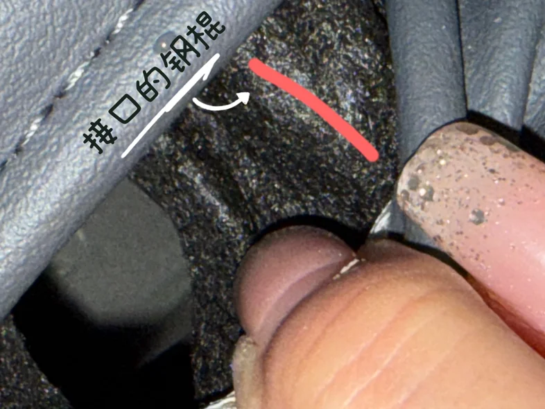

小鹏M03的ISOFIX接口位置比较隐蔽,一开始可能会不太好找。经过我的探索,接口位于后排座椅的底座座椅包围的接缝处,还有一块布挡着,打开缺口往上方摸就能摸到接口了。

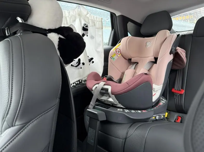

安装步骤二:安装安全座椅

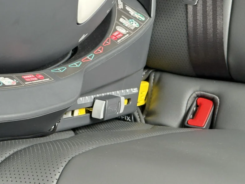

用手指抵着ISOFIX接口的缺口处,对准车辆的ISOFIX接口(基本比较难,因为座椅包围是左右搭着,需要翻开接缝,再翻开那块布,才摸的到)。听到“咔哒”一声,就表示连接成功啦。这时候可以轻轻拉一下座椅,检查是否安装牢固。
