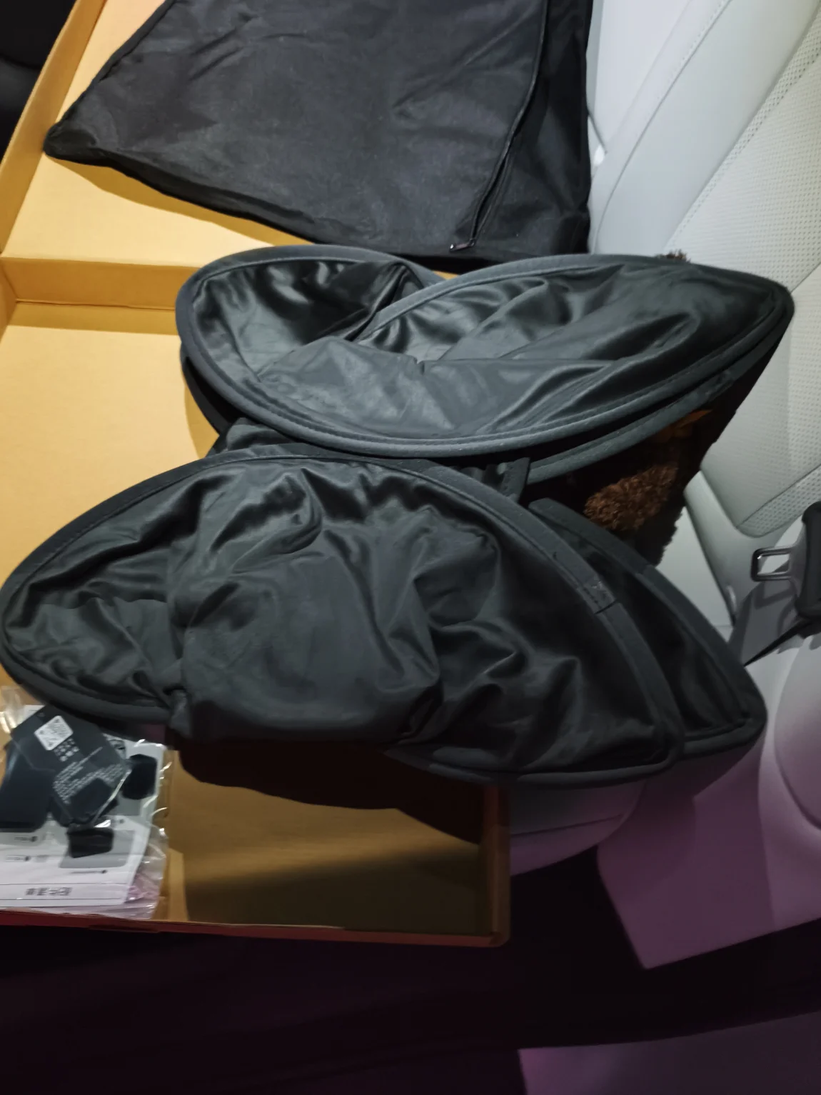

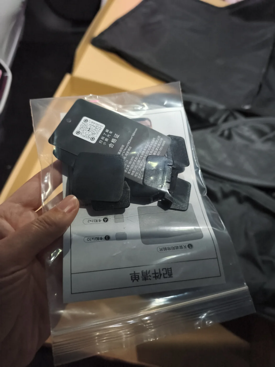

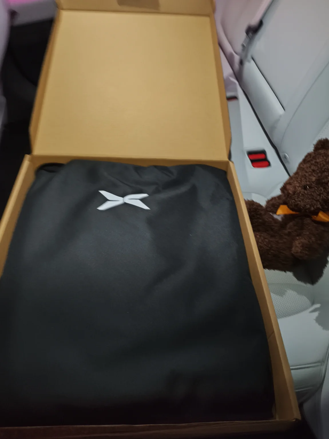

把这个大盒子平铺在尾箱或者二排,一排根本不方便。掏出来这个蝴蝶,小心点,这里有两片,是分开叠放的。拿出来检查一下是否有2个小蝴蝶形状的黑绒布和一包小工具,小工具中包含了10个小卡扣和2个大卡扣。东西齐全的话就可以开搞了。
把上面那个小蝴蝶形状的拿出来,两只手各把住中间那个圆弧处,往外一拉,脸要隔远点,小心弹到。其他就没什么。这里高个子最好弄,直接能轻松展开,我是很小心翼翼处理的。也还行。
展开后就是遮阳帘的前半截或者后半截。这里我打开的首先是后半截。

整个后半截尺寸不小但是重量非常小,在搬运的时候也不要掉以轻心,小心塞到后排座位上去,不要磕碰到车门拉(车漆太脆弱),然后手里把上4个小卡扣(塞裤子口袋)图中这个样子的,要按照我这个面来摆放,小的一面要向下,向着座椅。

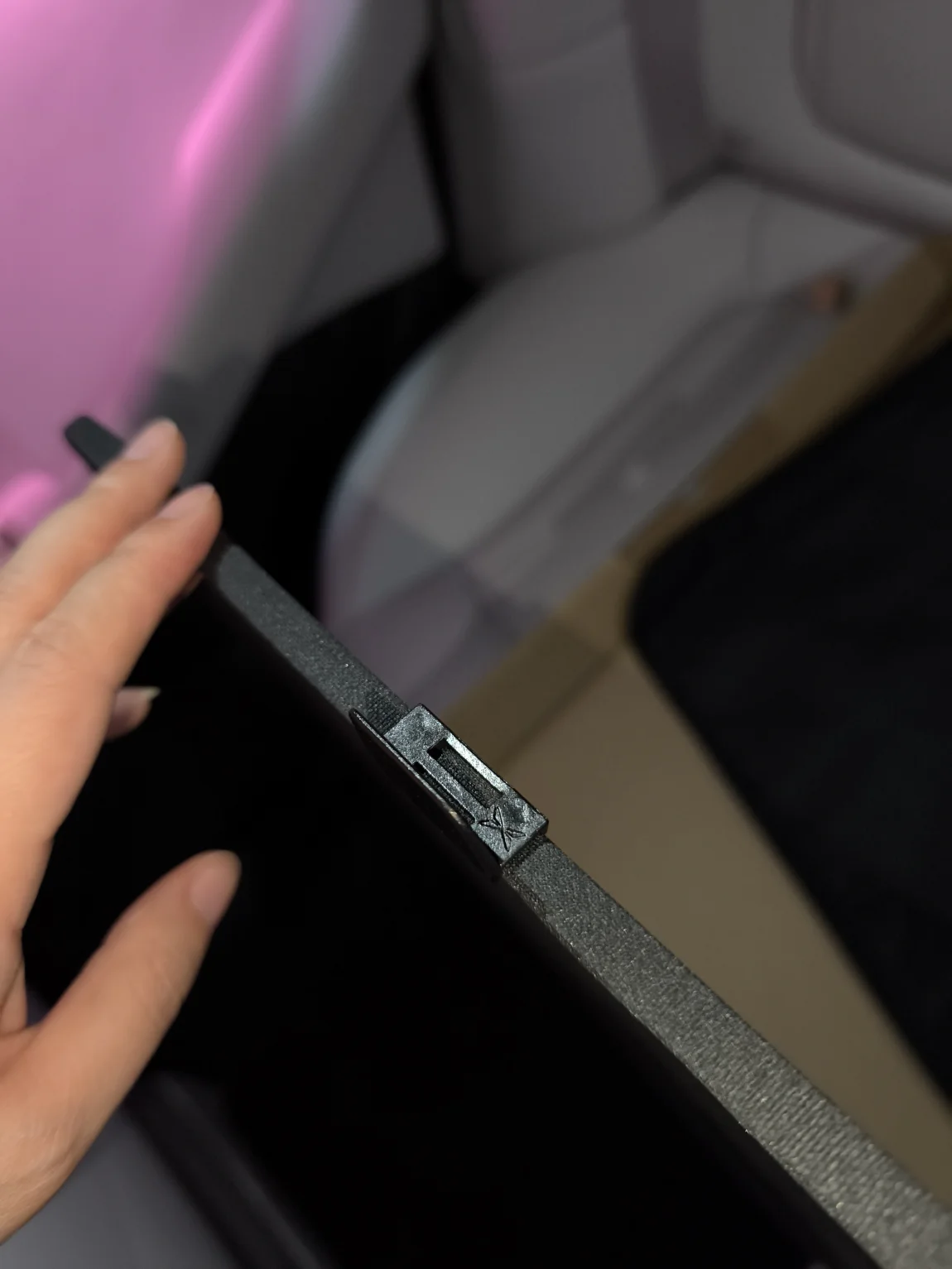

这个小卡扣往半截遮阳帘的4周边缘找个你喜欢的位置卡,我是在玻璃尾那卡了两个,也就是长的那一边卡2个,短的面中间卡1的,遮阳帘另一边要跟另一块遮阳帘对接的地方暂时没卡。说明书上画了卡扣的位置,可以参考。但不要一口气全卡上去啊。
参照视频里的操作,那个遮阳帘的边缘不是圆形铁丝,是长方形的,所以刚好能被卡扣卡住,先对上,然后掰一下,最终的效果是要卡扣长的那一面和帘子持平了,才是正确的卡扣安装方式。

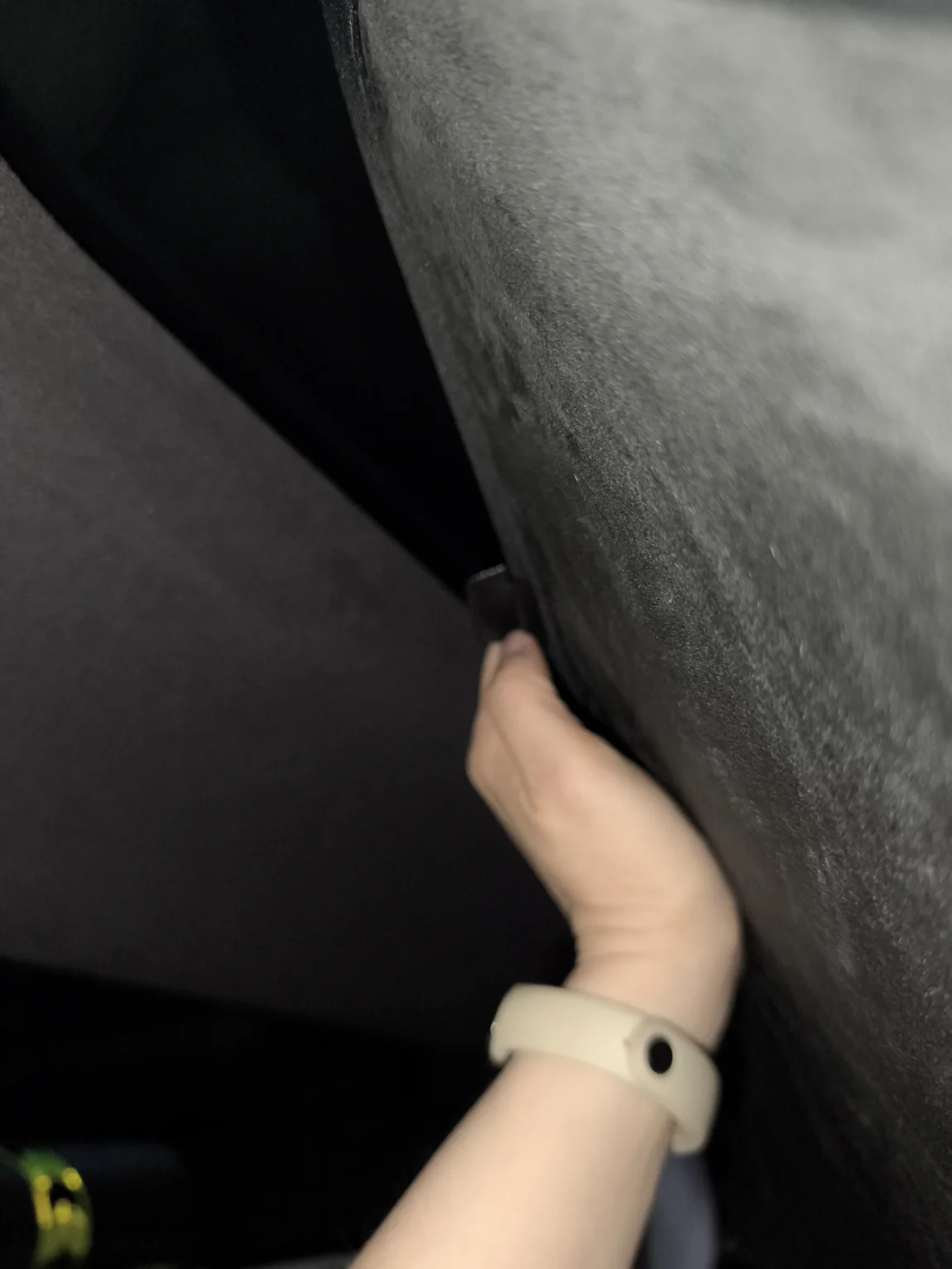

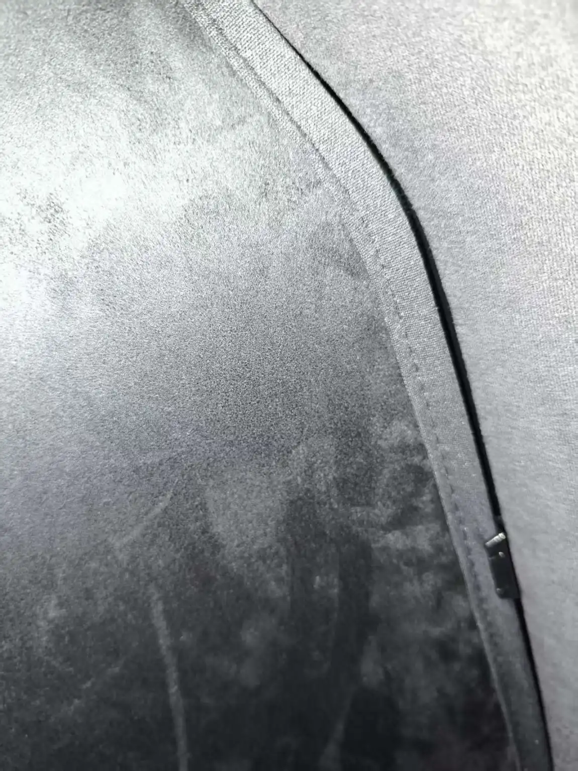

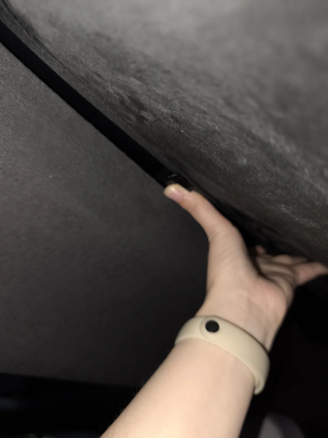

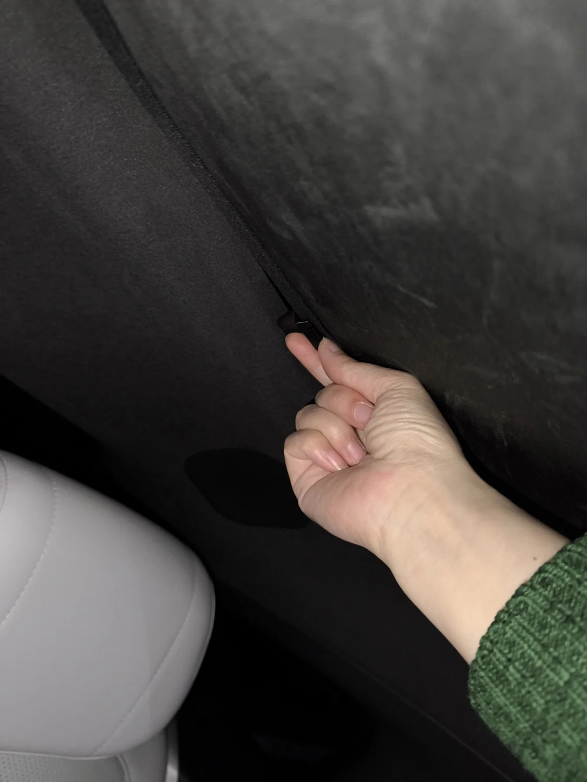

用这个方式把四个小卡扣都怼上,然后就趴在后排座椅上,双手高举你的帘子,对准那个弧度,往四个缝隙里塞一下,这个很容易做到。不过如果你有对象,就更容易啦。这个两只手才能搞定,所以拍不了视频。看图,这三个图就是塞的时候拍的。以及塞好了的样子。
用同样的方式,把另外一个小蝴蝶形状的半截帘子也打开以及安装好。

2片遮阳帘浅看是装好了,下面我们来检查工具,发现分别用了8个小卡扣,还剩2个大的卡扣和2个小的卡扣(后面有妙用哦)。这里不要直接怼哦,超级难,给我累出了一身汗。
还剩下的2个大卡扣是要卡在两片帘子接缝处的,所以这时候把他拿出来。放在手上,也是一样的面积大的朝上,面积小的拿来卡住两片帘子。
但是你不要直接怼到中间去,因为你要么就怼不进去要么就直接给你搞坏。聪明的方式是这时候把你刚才塞进去的8个卡扣的侧面的某个卡扣先拆下来,这样就能把半截的帘子拉下来半边了,然后你把这个大的卡扣塞到边上,再塞上你的小卡扣。
然后按照我这个视频里的办法,轻轻滴推过去,推到中间部位。OHO,轻松搞定不费劲。另外一边的大卡扣也这么操作。

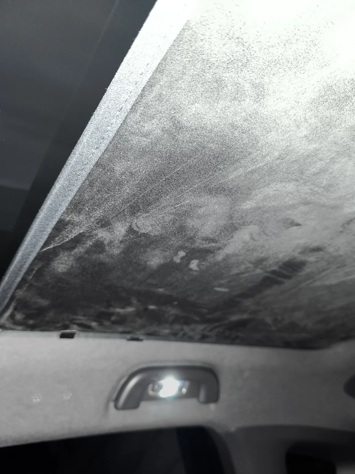

还剩下2个小卡扣拿来干什么呢?注意看,尾部这个公差比较大的,所以我剩下的2个小卡扣,拿来塞尾部那个弧形那里,免得后面掉下来了。希望你收到的帘子没有什么公差吧。

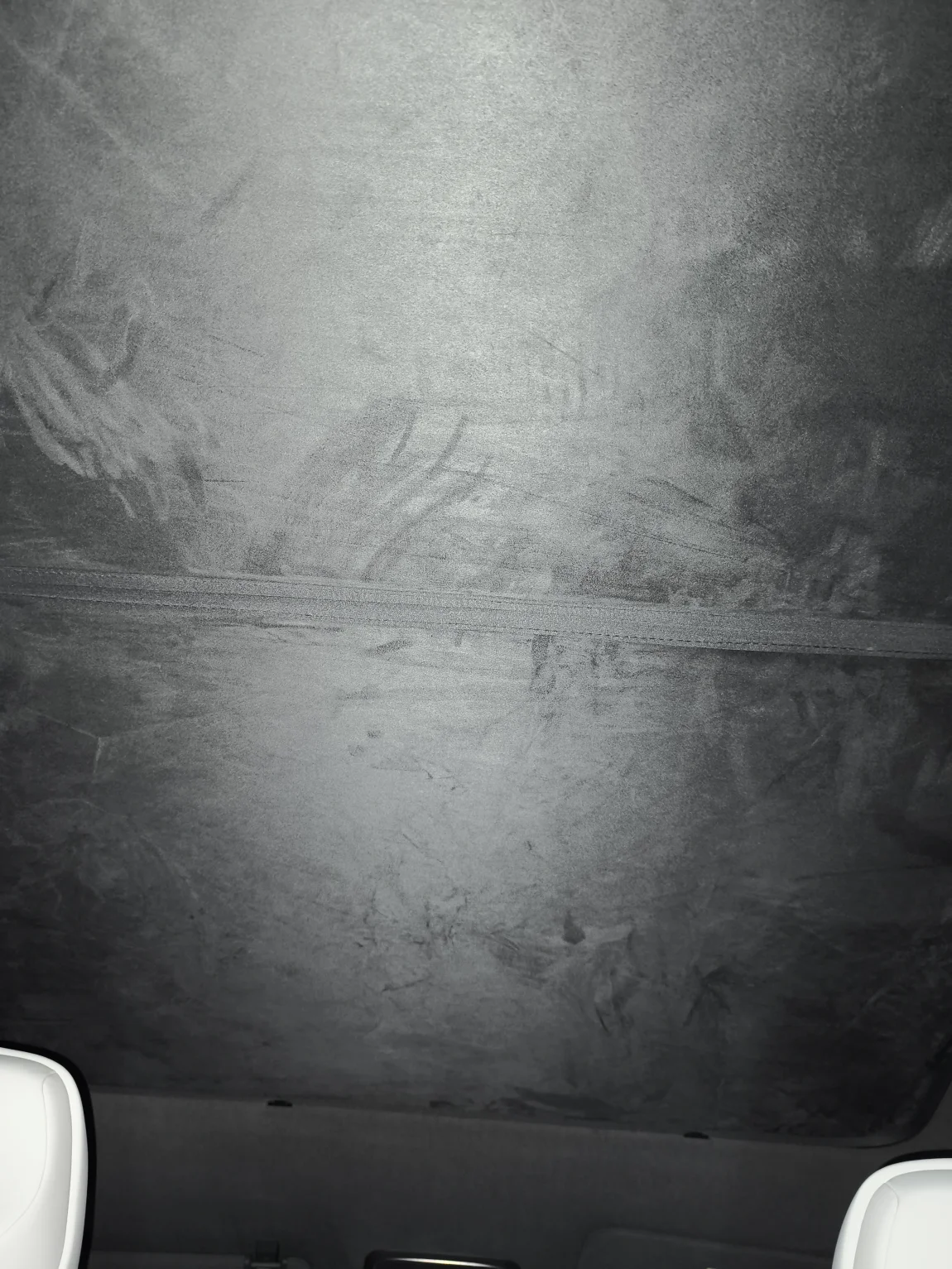

最终效果如图。
