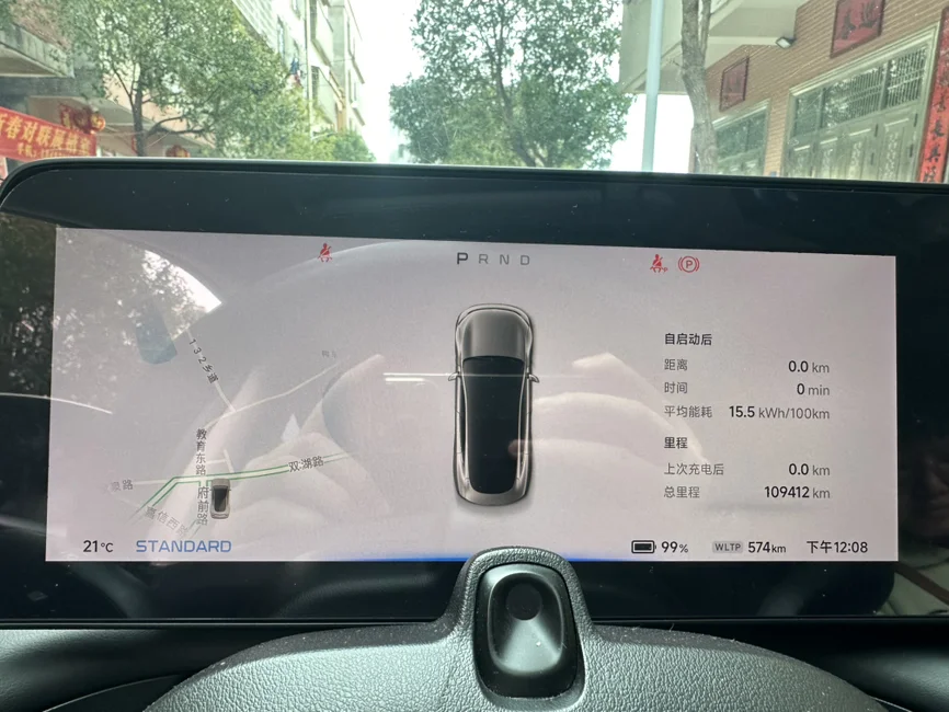

四、【测试过程】:

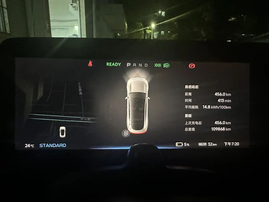

中午吃完午饭,12点08分开始出发。电量也是提前一天充满,出发前的WLTP电量是574公里。室外气温21度。在广东这种天气开空调才能顶得住,不然车内有点热。所以,这次续航的挑战还是有些难度的,在满载5人的情况下,空调也打开了。
走了一天,到了下午7点20分,这7成单位高速和3成的低速一共走了7小时12分钟。总共行驶456公里整,P7只剩下5%的电量,WLTP剩下32公里。也快到报警的续航了。能耗在14.8kWh/100km。
按照计算,行驶了456公里,WLTP出发前是574公里-WLTP剩下32公里=WLTP消耗542公里,续航达达成率是:实际公里数456公里➗消耗542公里≈八四折。所以这456公里的续航达成率是八四折。
如果跑干,剩下的32公里,算八四折,还可以跑27公里,就当它没有隐藏电。27+456=483公里,所以,一箱电在满载跑七成高速,三成低速的路况来说,跑干可以跑483公里。

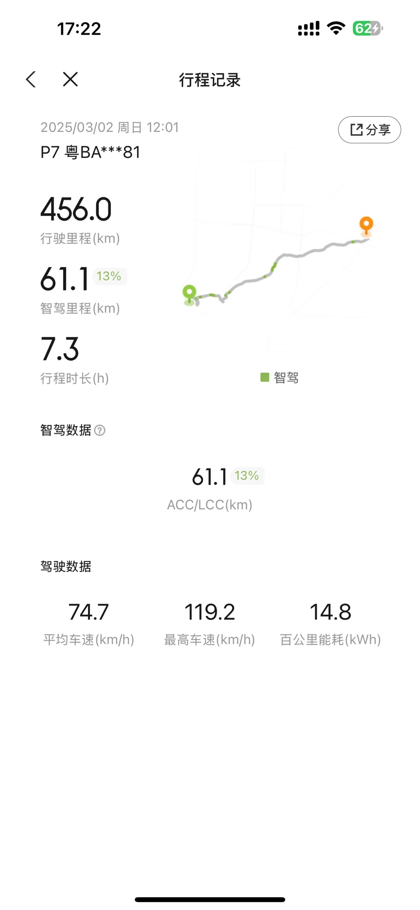

在app可以看到,456公里中,有61公里的智驾。最高速度119km/h,平均速度74.7km/,平均速度主要是珠三角在高速上的行驶和城市路的行驶拉低了平均值。能耗在14.8,不算高,毕竟是满载情况下。
