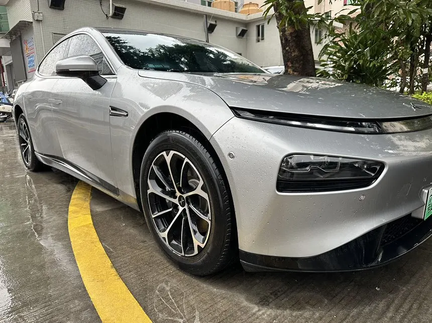

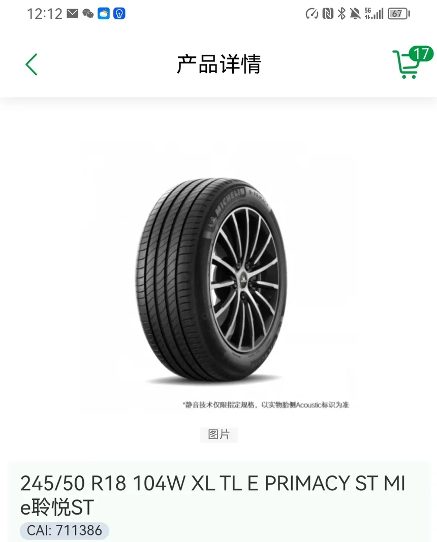

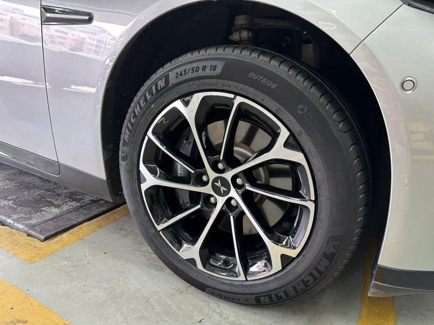

在最终,找了18寸米其林E聆悦,这款新花纹,静音性能更好,抓地力也更好,重点是这款为新能源而生,在续航上也有优势,我也看到很多品牌的新能源车都在用这个胎。所以,这款比较适合我的需求。它的规格是245/50 R18 104W,和P7的18寸轮胎完美匹配。

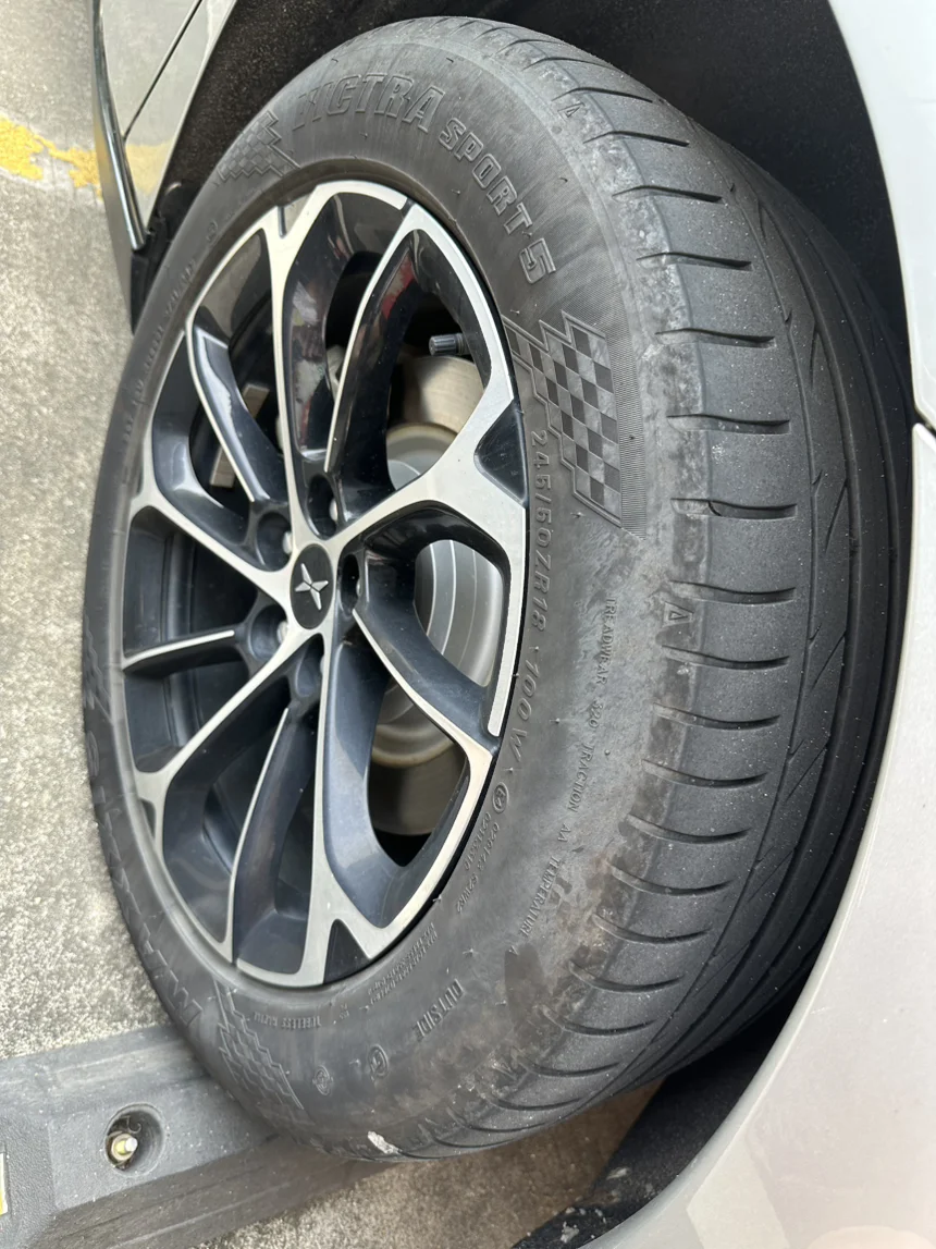

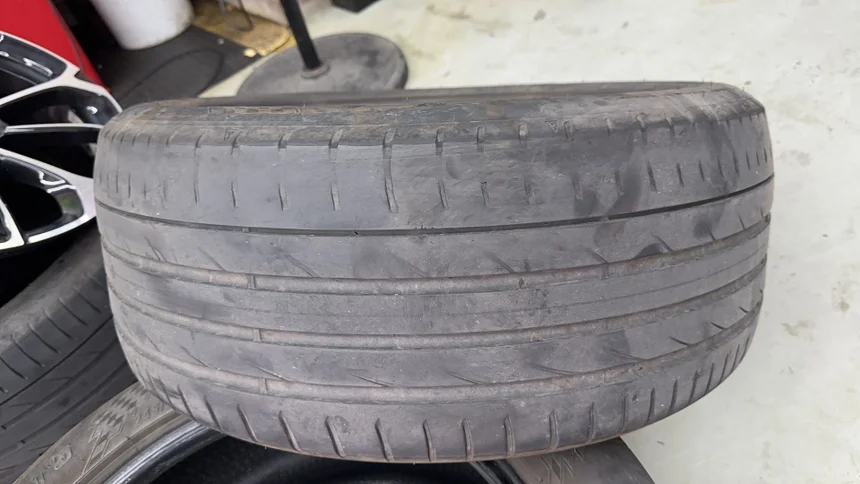

我换轮胎是60323公里的时候换的,胎纹已经没有那么清晰了,虽然还能开,但是遇到有水洼的地方偶尔会打滑。为了安全还是不要侥幸,换掉它,安心安全驾驶第一位。

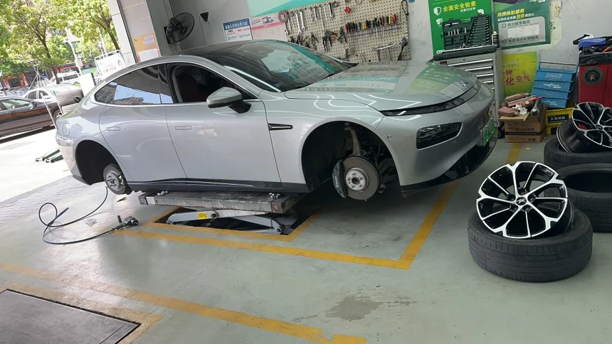

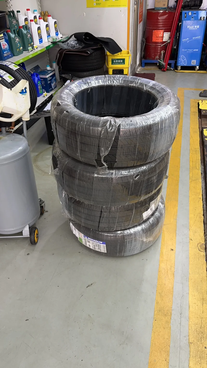

购买轮胎在实体店里或者网上各大平台下单即可,轮胎会直接发到店里,不需要自己拿过去那么麻烦。我选的米其林E聆悦这四个胎一共5000元左右。

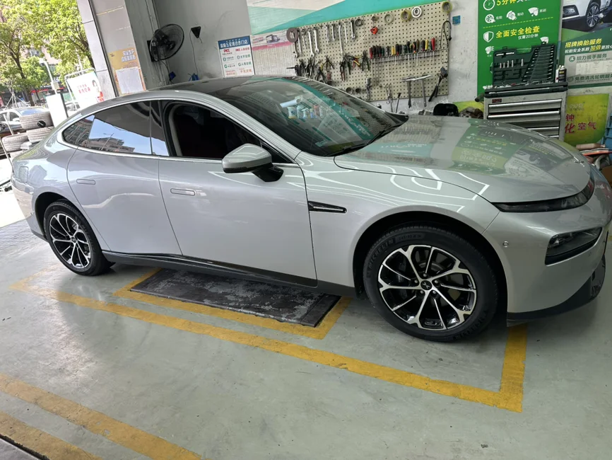

到实体店换胎,他们会把车架起来,然后把四个旧胎都拆下来换新胎,然后做动平衡。
拆下来的旧胎,可以自己拿走,也可以让店里帮你处理。我选择了给店处理店。虽然有些人会留一个好一点的胎做备用胎,但是我觉得有点碍地方,就不要了。所以,这个看个人需求,自己选择。
换上18寸米其林E聆悦后。感觉我的车更帅了更高级了。
大约两到三个小时左右可以把轮胎换完,换完就可以直接开走了。

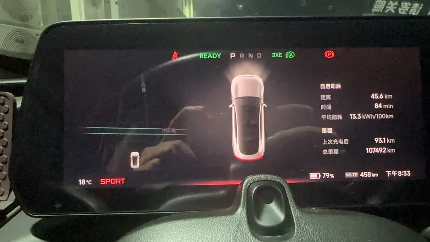

续航方面:从6万公里开到如今11万公里左右,这个轮胎在续航上确实比较省,走国道基本上是1:1以下,20公里以上走国道基本上都会反向虚标。高速上满电满载开120速度基本上450续航上下,高速如果塞车基本上500续航左右。
静音方面:轮胎的静音比之前的会静音一些,特别是走城市路的非常安静,走城市油泊路会很安静。
抓地方面:目前走了5万公里左右,没有上一个胎打滑场景中打滑的情况。
寿命方面:上次我开到换胎的店问了师傅,还能走多远,他们师傅说只要不激烈驾驶,保持现在的开车习惯还可以多开2万公里至少,现在纹理还很清晰。对于来说能开7万公里绝对是换得值得了,毕竟用得越久就算下来的成本就越划算。
