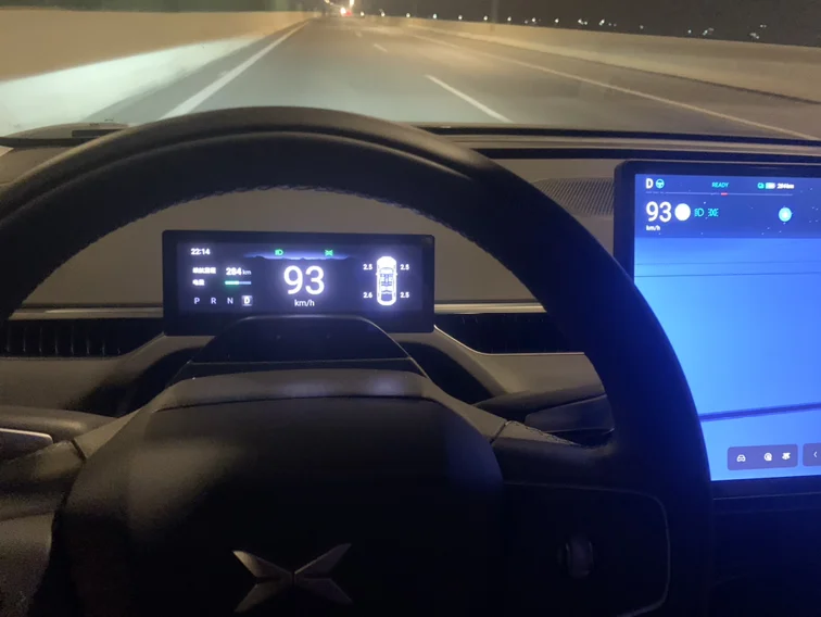

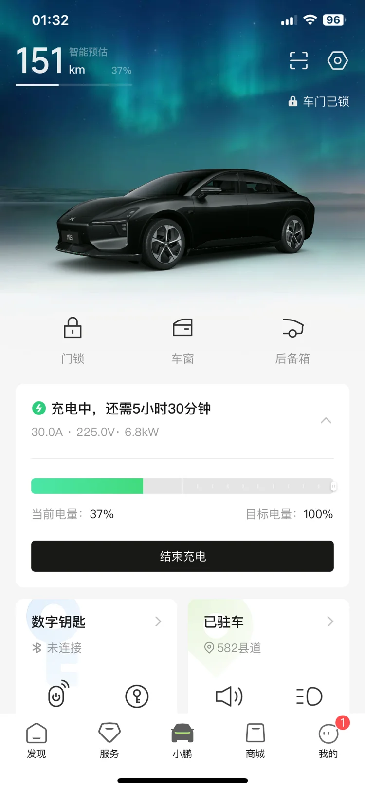

首先由于家里地理位置的原因,一般我出勤是单程50公里,高速占据了80%的路程,通勤时间为40-50分钟。我家的M03是515款续航版,通过使用智能预估后,得出100%的情况下能走412公里,所以一般一周下来我会大概充电2次。

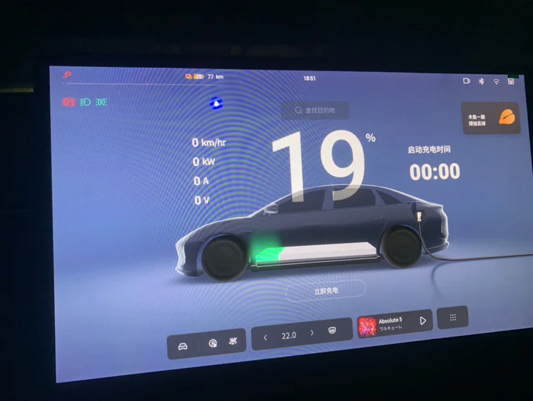

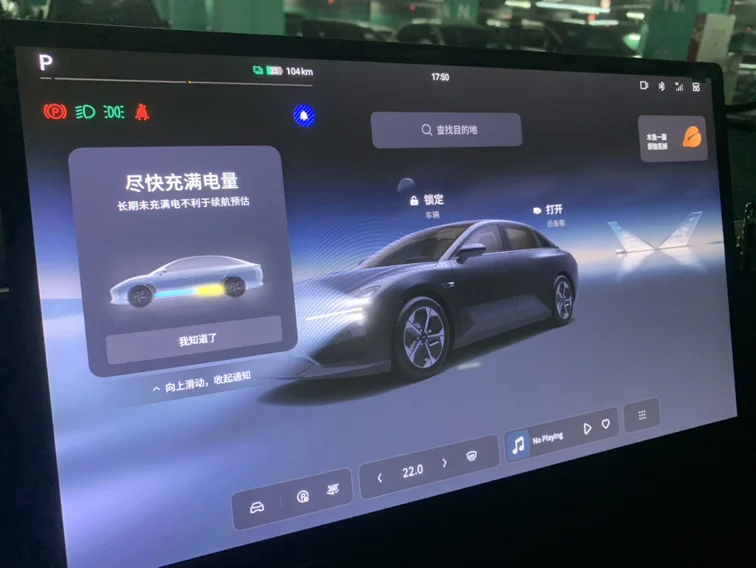

为了更好的保养好电池,通常我是在20%-90%的区间进行充放电,除了每周一次需要充满校准保证智能预估的准确性外。在20%电量估算的里程是78公里,也是有充足的电量开回家进行步电的。

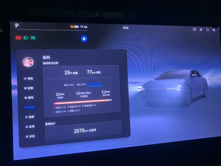

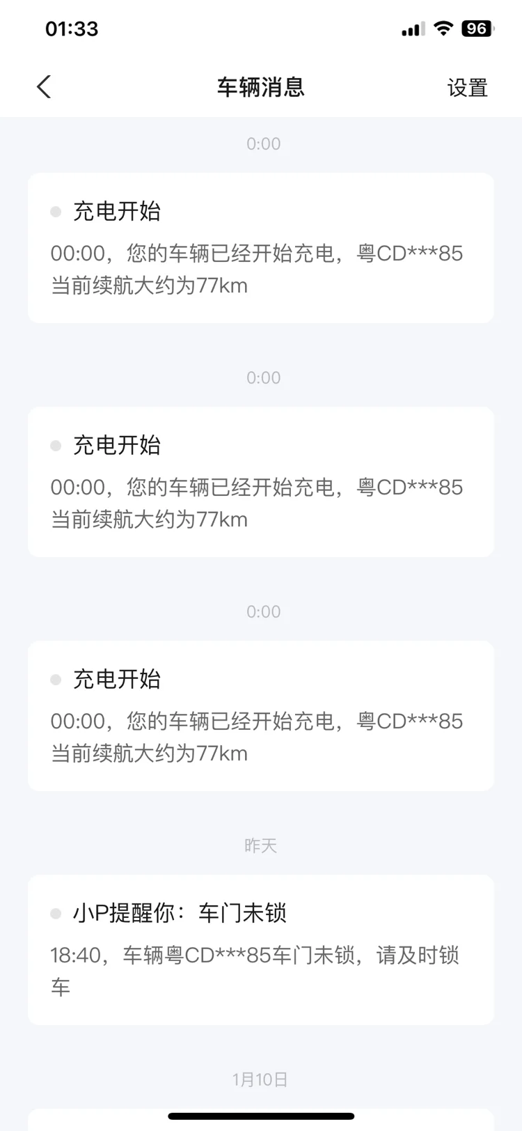

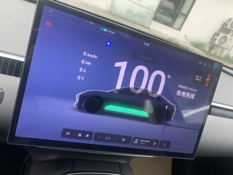

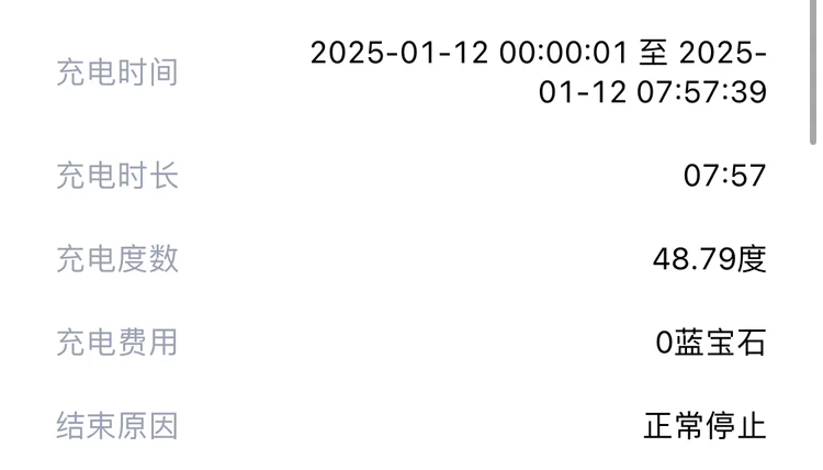

我家里的充电条件是自建房,所以充电直接停到门口,使用车机的预约功能在晚上0点时开始进行充电,一般充满到100%只需要6-7小时,完全能在低峰(0-8点)的时候充完,大概能充45度电,每度电只需0.2-0.3元,非常的香~这里讲一下出勤能耗由于是冬天不开空调,长期保持在11.5kw左右100公里能耗,真的非常省。
