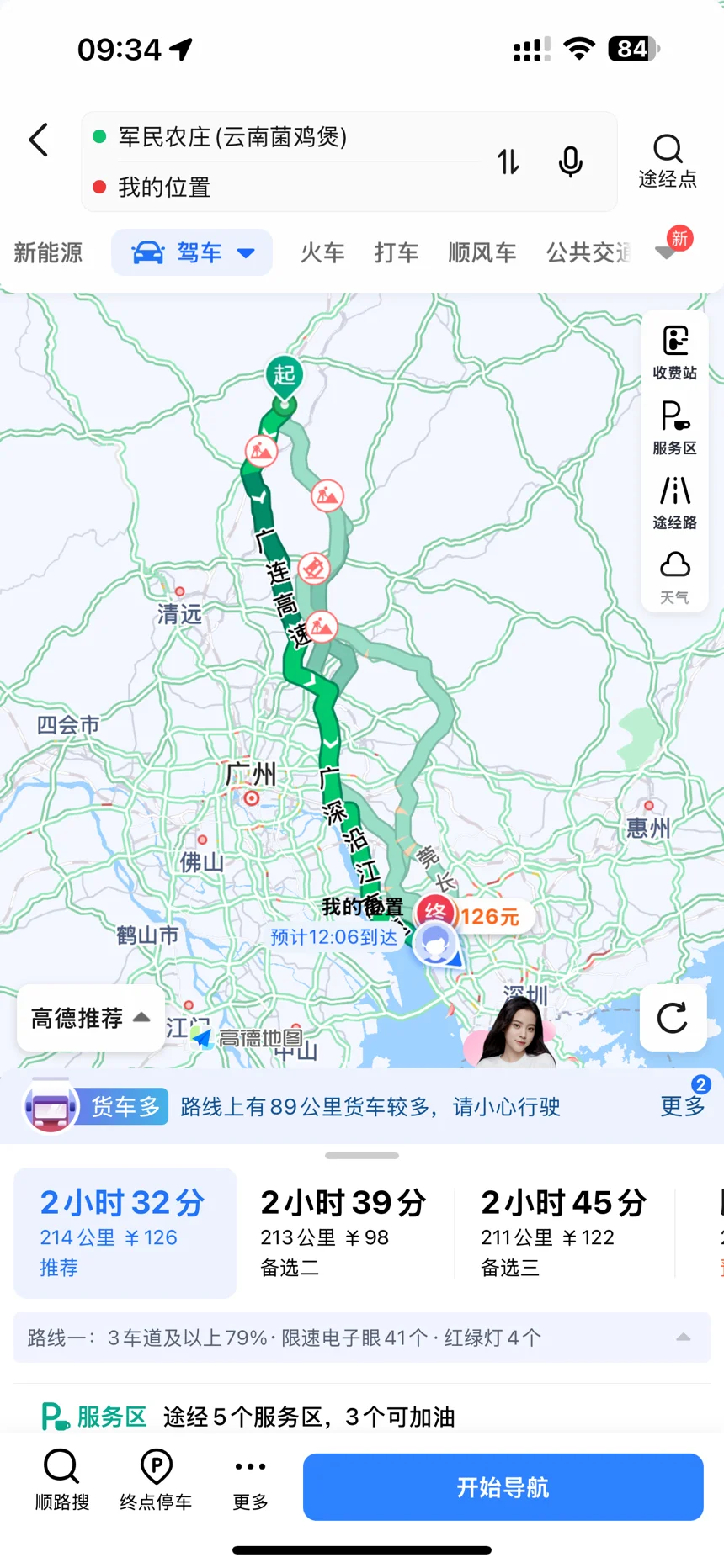

就前段时间,出去自驾游从清远英德到深圳。一共210公里左右,途中满10万公里,看续航情况如何。

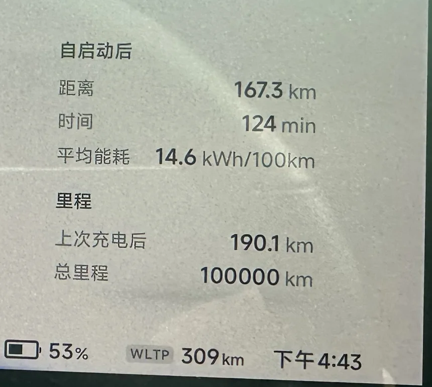

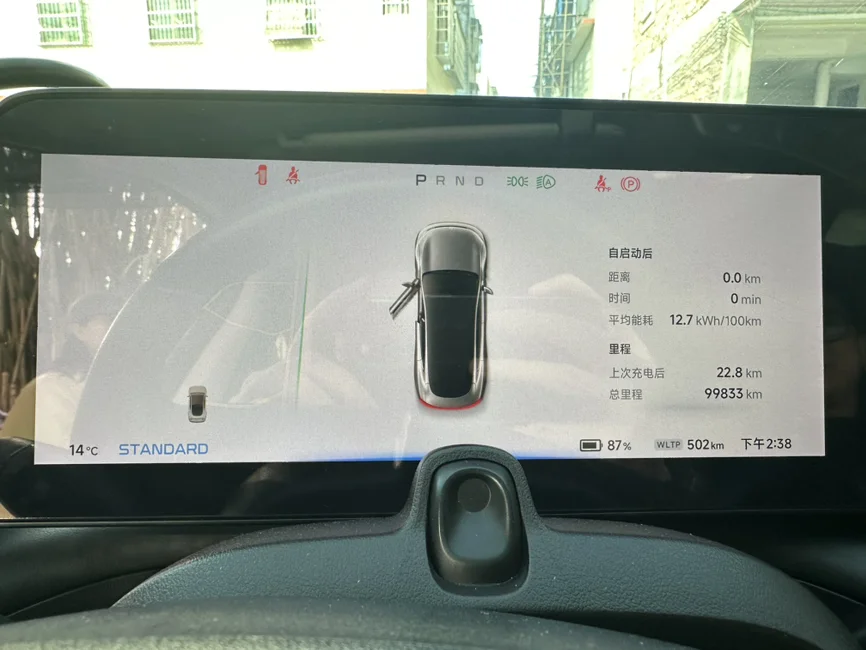

出发前P7的WLTP电量剩余502公里,跑210公里左右肯定是没问题,车上一共四人,前后备箱都装满了行李。全程高速,因为是周日下午会有两三段路有些塞车。室外气温在14度,天气也是阴天,车上没开冷气,开了自然风。
走了两个小时,行驶了167公里。此时P7破10万公里。出发前WLTP是502公里,走167公里后剩余309公里,实际消耗193公里。续航达成率在八七折。能耗在14.6kWh/100公里。对于高速载4人的情况来说,这个续航达成率还算是比较出色的。

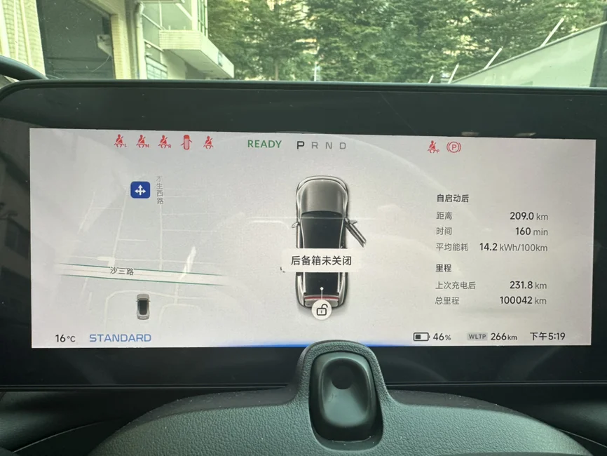

下午5点19分到了目的地了,室外气温变化不大,在16度,比出发前高2度而已。此时,P7仪表盘显示走了209公里。续航还剩266公里,出发前是502公里。实际消耗236公里。续航达成率在88.7%,近九折。这么算的话其实和我最早期提车时的续航达成率差不多,并没有感觉到续航有什么变化。

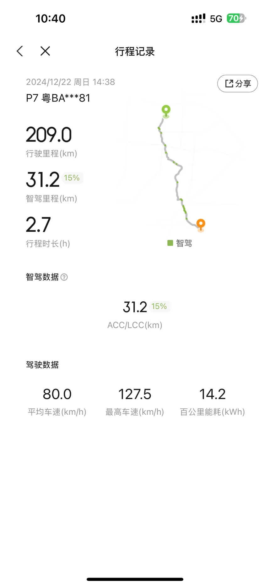

从App上看,这一趟破10万公里的旅程中,全程高速能耗14.2kWh/100公里,并不算高,毕竟车上有四人,并且前后备箱都有行李。所以,从续航和能耗上老看,并没有觉得因为跑了10万公里而发生变化。

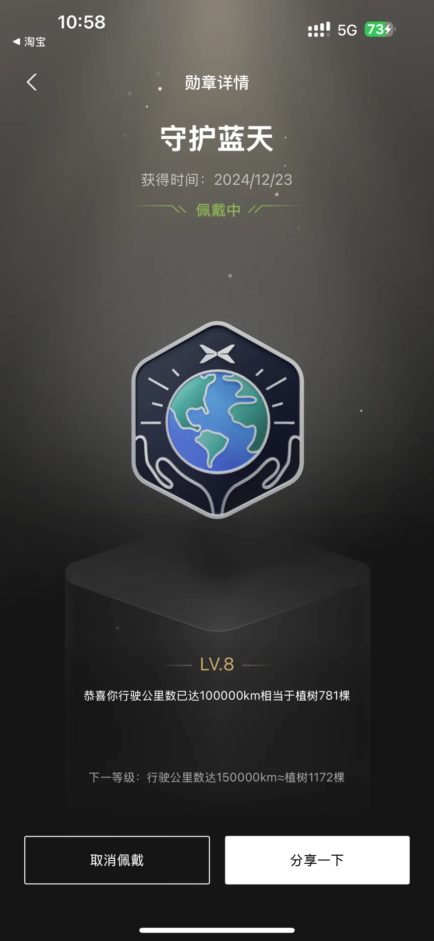

在小鹏的App上有多了一个徽章{守护蓝天}升级到8级。下一个等级9级是15万公里。

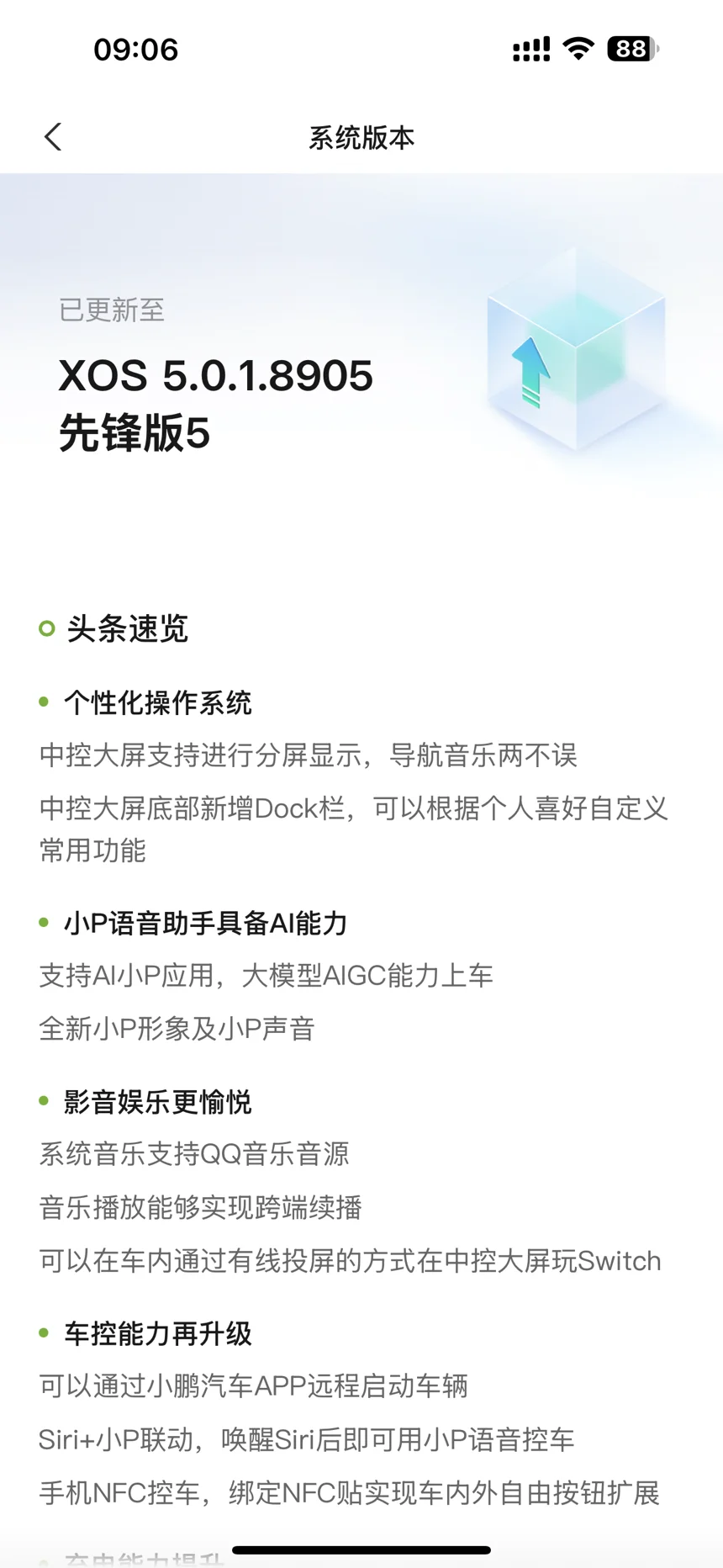

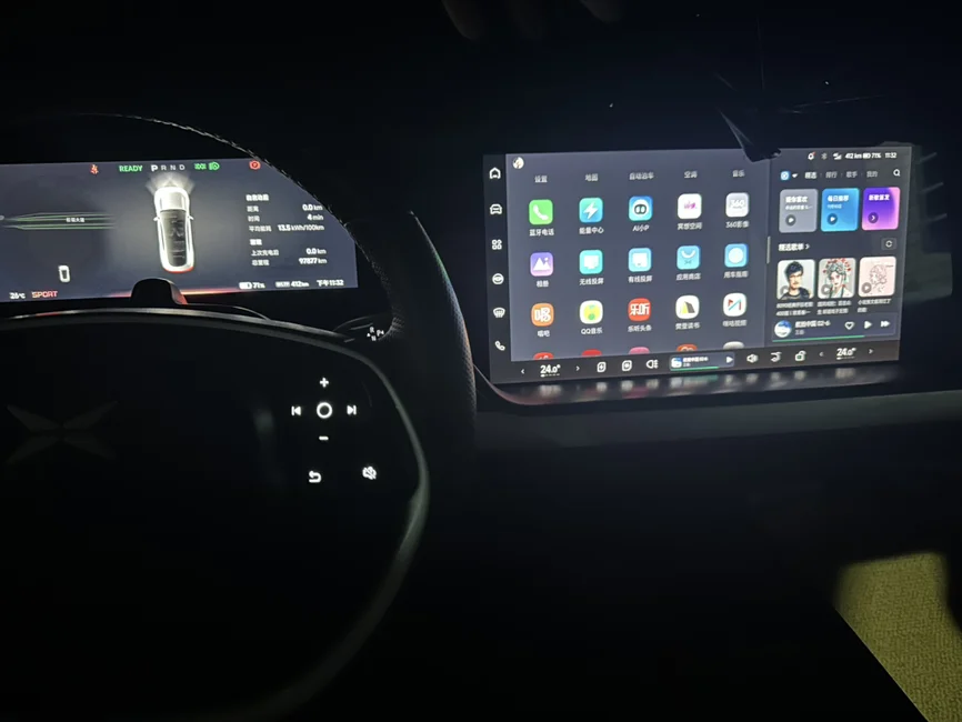

在车机方面,我的P7开了三年多,依然还在OTA,我参加了天玑5.0.1的内测。所以我的系统是天玑系统,目前先锋5版也慢慢稳定和流畅。所以,车方面我觉得天玑挺好好用,而且先锋5版后流畅度也没问题,特别说到死机问题,我提车到现在是一次没有过。所以,车机方面小鹏优化还是挺强的。
