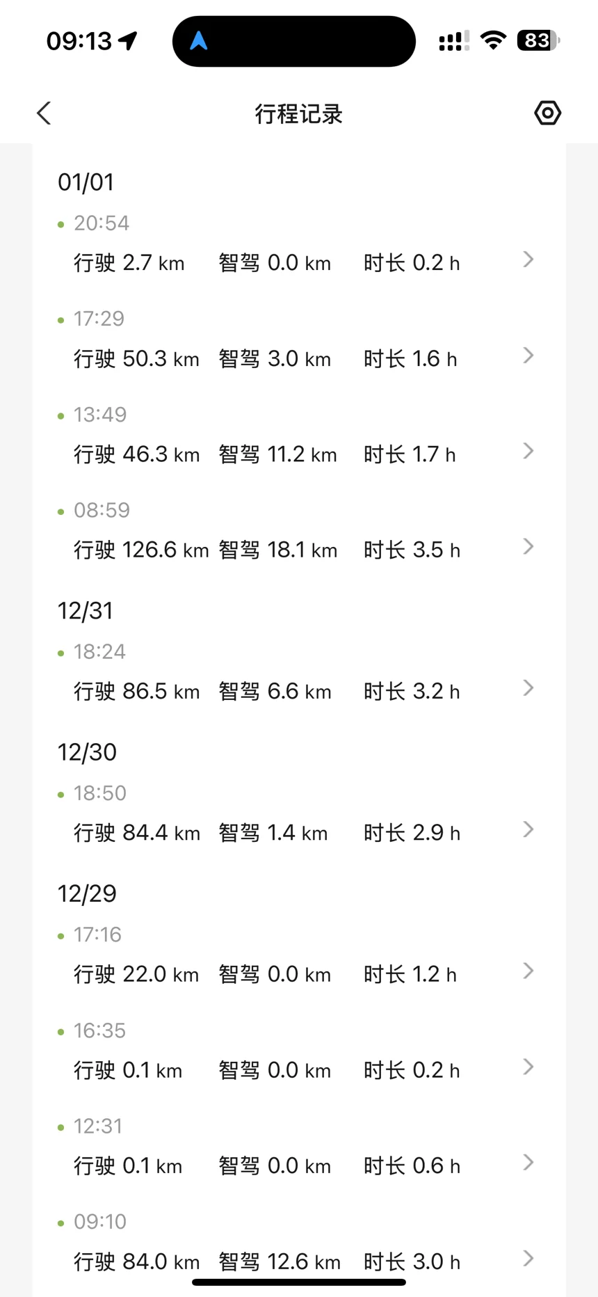

①启动次数:12月29日满电后到1月1日下一轮充电一共启动了10次,最远跑的是126.6公里,最近的有两次是100米左右。
②具体出行情况:

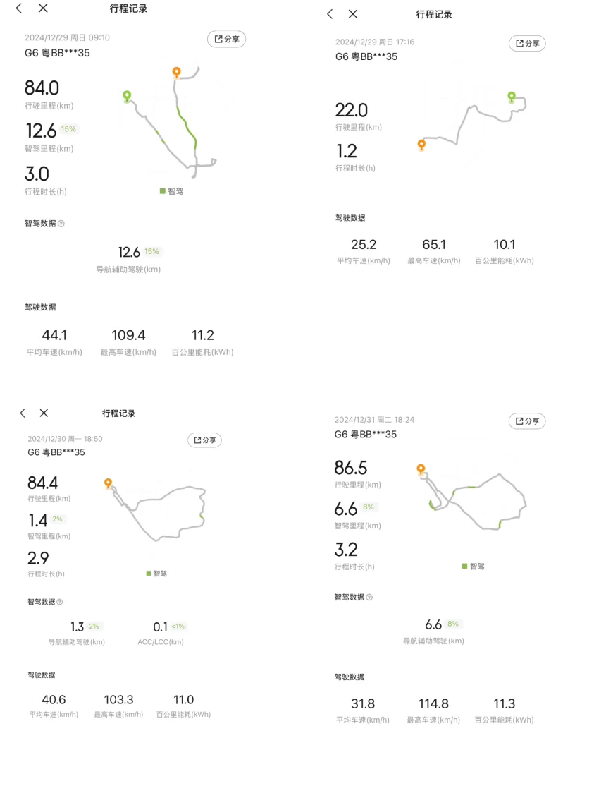

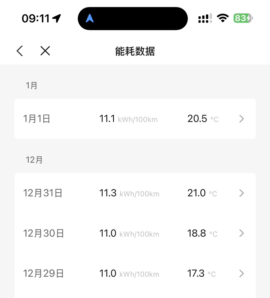

从12月29日到1月1日,正常出行一共7次。其中12月29日到12月31日出行一共4次,行驶里程276.9公里。这四次的能耗都很低,11.2、10.1、11、11.3,这四次平均下来的能耗是10.9kWh/100km,对于这么大量的SUV来说,那怕大部分a级SUV也比不过。

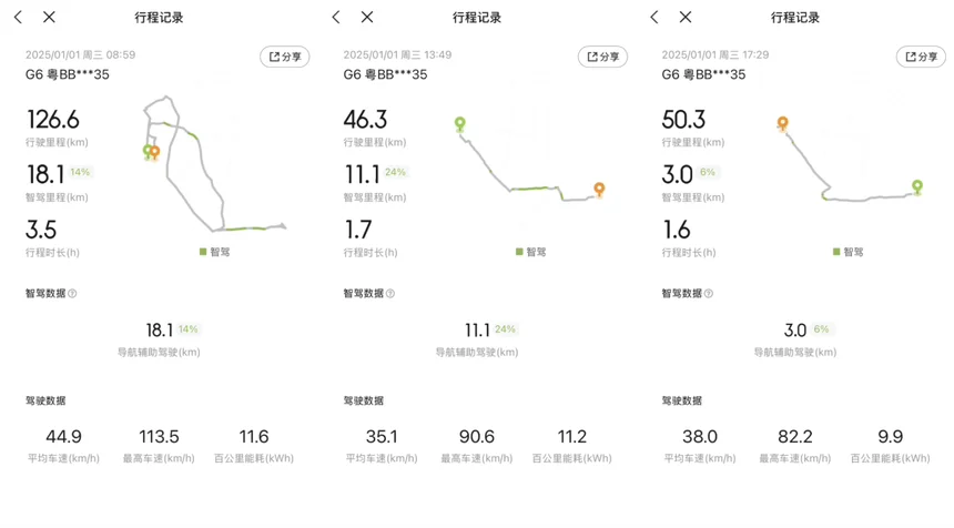

1月1日三段出行,一共行驶了223.2公里。能耗分别是11.6、11.2和9.9,三段综合能耗平均下来是10.9kWh/100km,和前面四段的能耗是一样的。G6这么强劲的电控,谁与争锋?

对于深圳来说,气温是比较暖和的,12月29日到1月1日气温17.3度到20.5度,平均四天气温19.4度。这种天气都不用开空调冷气,开个自然风就刚刚可以。这天气对于电车来说是挺友好的。

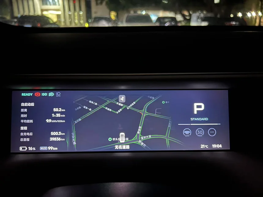

⑤续航情况:

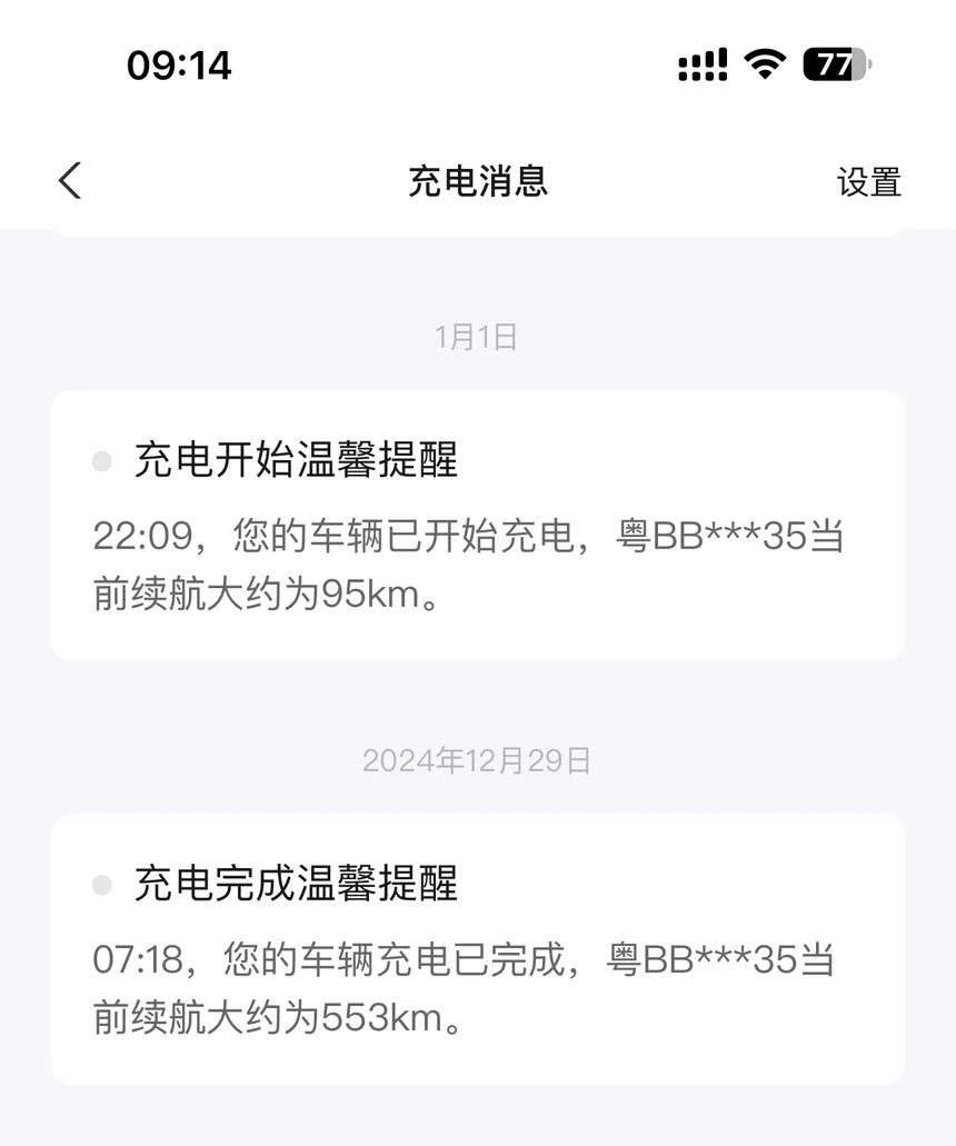

最终G6通过这四天跑了500.3公里,WLTP续航居然还剩99公里。按照WLTP充到90%的553公里,行驶500公里后553-99=只消耗454公里,续航达成率500➗454 ≈110%,所以这样的续航达成率是非常给力的。
