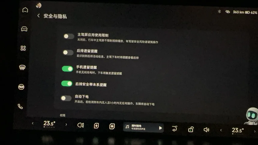

1️⃣关闭自动下电:
我的P7已经升级了天玑系统,如果要在车内过夜,自动下电功能一定要关掉。而这个开关在车设置的“安全与隐私”的目录下,找到“自动下电”关掉。这样车子就不会在1小时后自动下电。

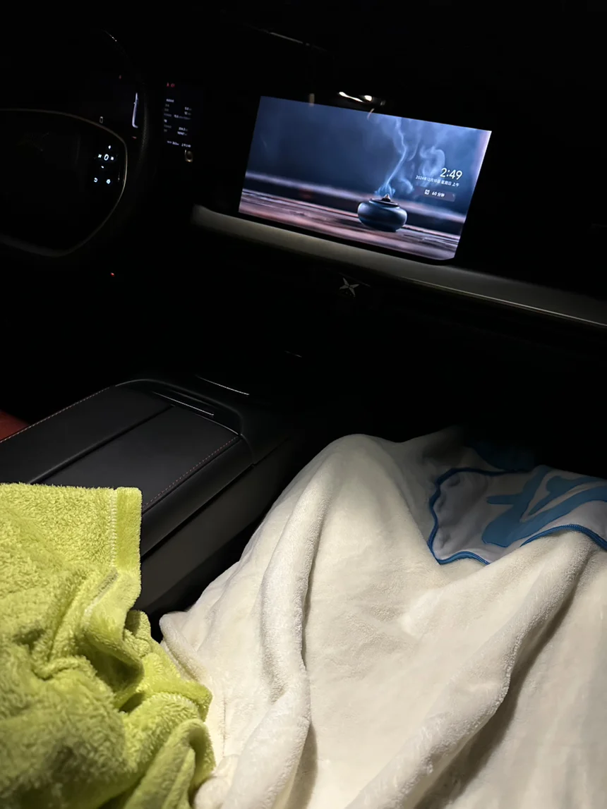

2️⃣副驾最适合:
在车内休息过夜,所有位置我都试过了,在主驾驶位上,在后排,后排放倒连后备箱等,最后尝试过后,发现副驾驶位才是最舒服,最适合睡觉过夜的位置。像我1.81米150斤的个子也不会觉得不舒服。只要把副驾的位置移动到最后离后排最近的位置,然后后切斜度找到自己舒适的位置就好。

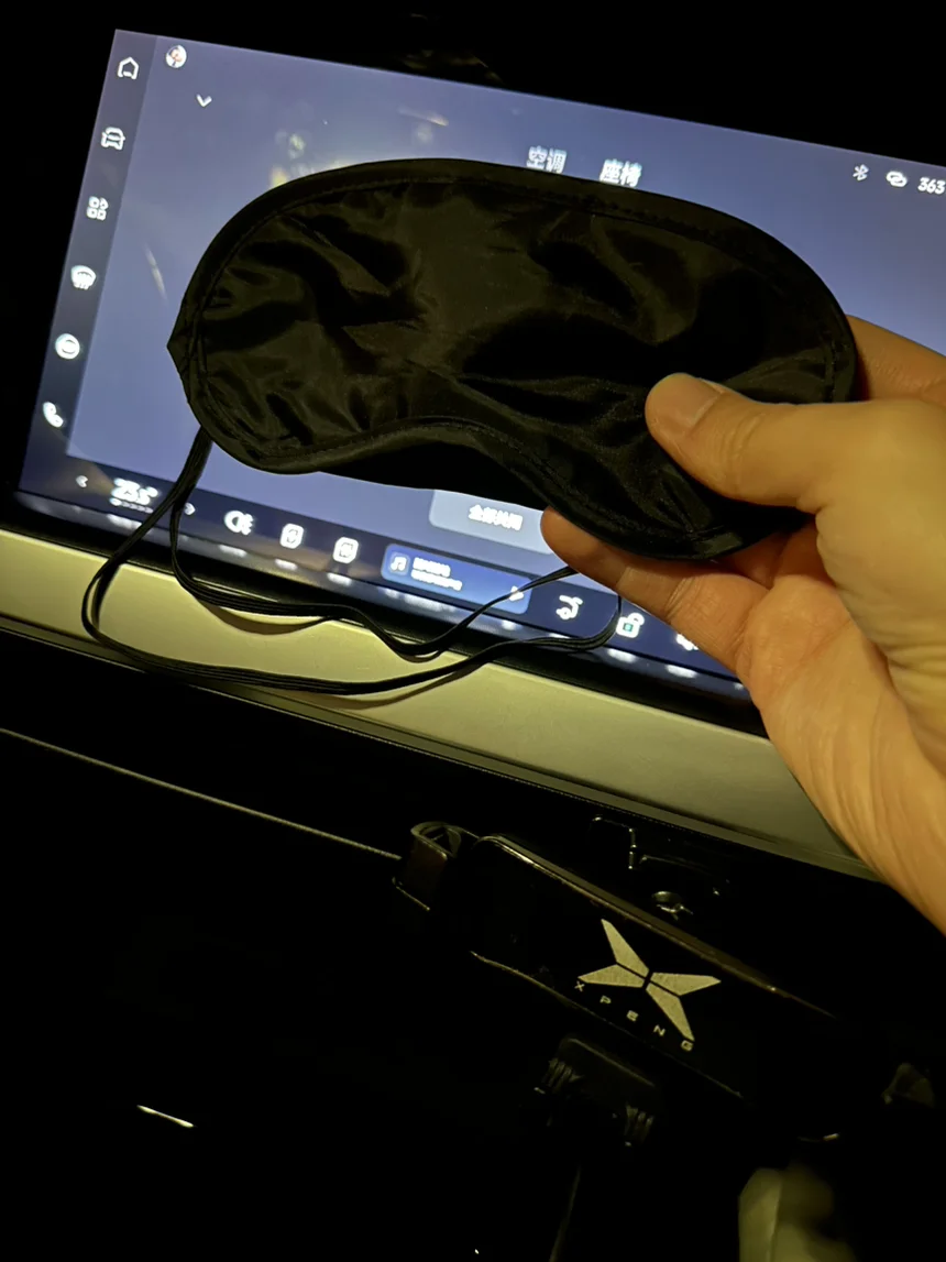

4️⃣眼罩:
眼罩是很比较实用的,因为露营玩得比较深夜,通常玩到凌晨一两点都是比较正常的事情。所以,睡到10点左右也是正常的。广东的冬天在七点就亮了,有眼罩遮光是很有必要的。

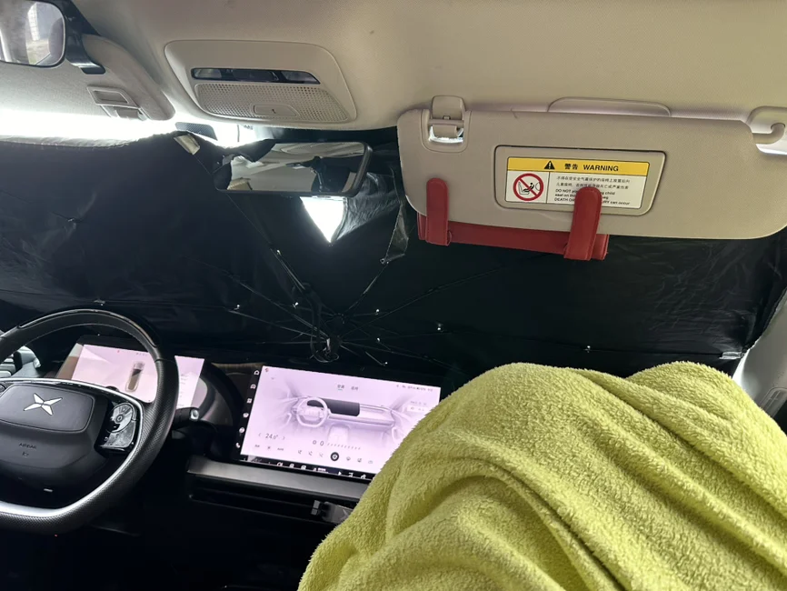

5️⃣前档遮阳伞:
前档遮阳伞对于遮光和隐私方面都是很好使的。因为有眼罩,所以遮阳伞主要还是为了隐私方面。

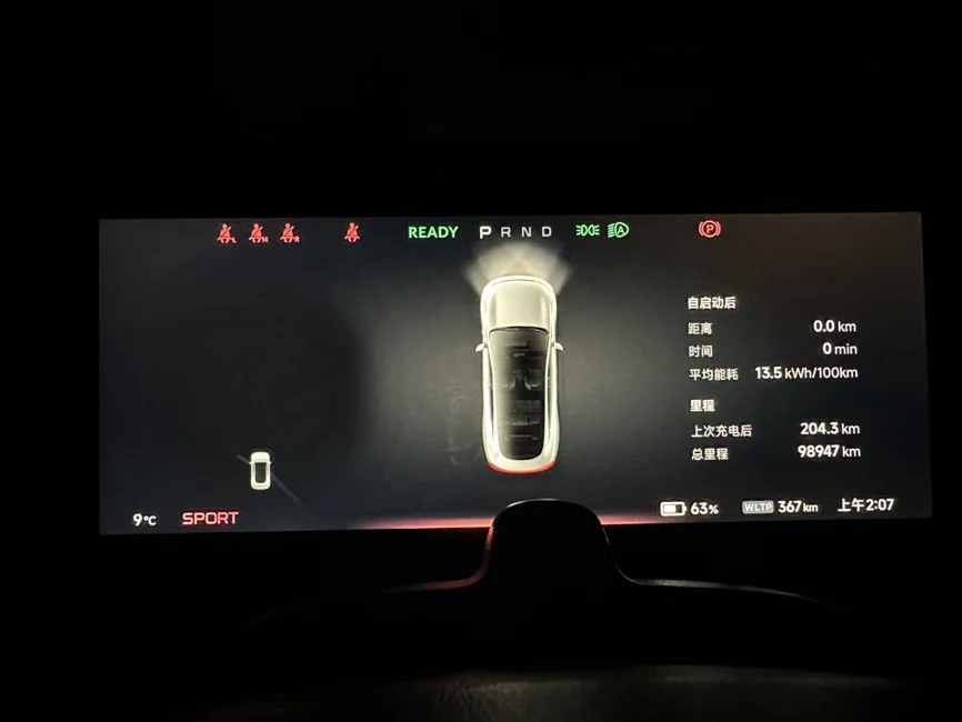

7️⃣一晚耗电量:
我从晚上2点07分开始启动车辆,WLTP电量还有367公里。
到了第二天9点07分,刚好7个小时,WLTP电量还剩329公里。367-329=消耗38公里。38除以7约等于5.4公里/1小时。
也就是1小时在车内开自然风只消耗5.4公里续航。我的车是80.9度满电WLTP是576公里。1度电约7.1公里。7小时消耗38公里➗7.1公里,约等于7小时消耗5.4度电。
所以,一晚7小时消耗38公里续航,约5.4度电。
