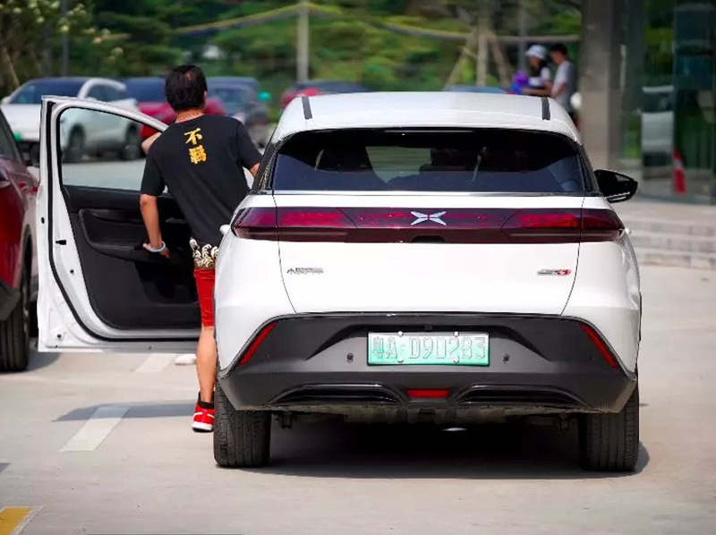

G3 先上了场,侧方位停车,也就停入上图这个位置。成绩是 43 秒和此前的 35 秒。
紧接着则是我们这帮车友组成的星球站队。在第一把吓尿后,我们决定直接上高手镇场。@雄哥首发,@阿铭 第二,我第三,@洪毅第四。
「压力巨大!」,小特叔叔、新出行的人在观摩完我方表现后,当场就跪了!「喔喔喔喔喔喔」的声音,隔着车窗也是响彻天际。不相信,看看上面视频自己感受下。珠三角非知名民间赛车手的实力绝对是响当当的。
@雨丝同学
吹完自己,也要捧下新出行的人。个人成绩全场次佳,就来自一位新出行的车友。新出行的铁皮跟我说,人是广州特警。服气服气。
更服气的,则是新出行的雨丝姑娘。刚开始总说不上不上,铁皮还放烟雾弹说她不行。结果@雨丝姑娘一上场,那是相当可以。还没出成绩,现场所有人都开始鼓掌。结果,人入库成绩是 12.53秒。感觉新出行贺老板是相当满意。
全场赛后,我们星球度的平均入库时间短至 10.1025 秒。成绩最差的,是我本人,11.88 秒。
说横扫全场,没啥意见吧!

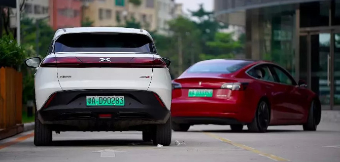

Model 3 现场入库,有点小尴尬
作为中国首席特吹,@小特叔叔 也将自己的 Model 3 开到小鹏汽车总部砸场子。
从品牌和颜值来看,Model 3 胜出一筹。但在所有人跑完、小特叔叔决定拿 Model 3 来比下时,出现了比较尴尬的一幕。
Model 3 初上场,大家期待还蛮高。但是,小特叔叔开着 Model 3 在现场兜了好几圈,无论是左侧还是右侧,都无法识别出这个车位来。
为此,我们移走障碍物,在前后位置摆上真车;但前两把还是不行,甚至再去找垂直停车位实验,中途也失败了。最后,在以低速的 2-3 公里时速从右侧通过时,识别出来了车位,完成了这次智能泊车。大家看上面编辑过的视频感受下。
这样来看,小鹏汽车在 G3 智能泊车这块,还真没吹牛。我早前在长测 G3 时,也录制过一段视频如上。整体感觉,G3 的智能泊车,在车库内的识别率很高,而且无论左右,都能识别出来。
小特叔叔则说,特斯拉的车,也是少数能识别左侧也能识别右侧的车之一。只是:「智能泊车识别问题,特斯拉经常瞎来,等个红绿灯,屁颠屁颠的告诉你,发现了一个停车位。等到真要用的时候,半天找不到。」
