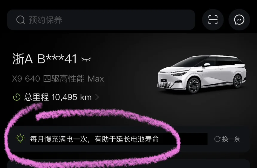

提车10个月,一直在快充站充电,看到了官方的一种说法,每个月慢充一次对电池有好处。

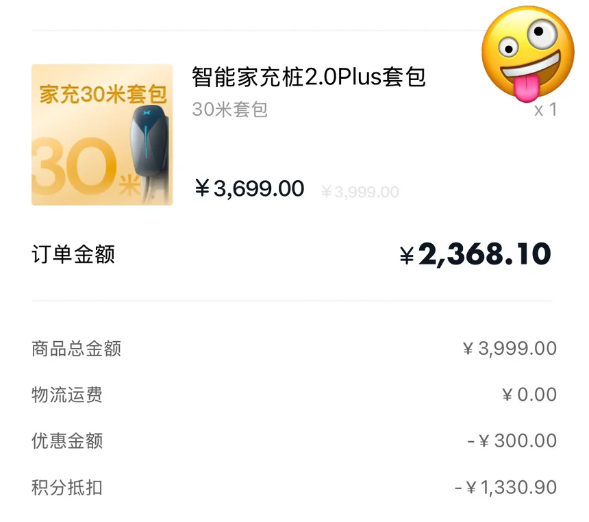

购买渠道:小鹏官方商城。
目前年终大促总价-600(300rmb+300电卡),相比双11活动少了200。不过也好划算!
原因:
1️⃣ 养分千日,用分就为了今天!!!积分抵扣,掏空所有的积分家当,一积分不留。
2️⃣ 充电桩也选小鹏自家,主要是要配套吧,没想过其他牌子。(很多人会购买智达或者公牛,看个人喜好吧)
❗️❗️购买充电桩之后,大概12个小时内,小鹏充电桩客服会拉安装群,找他们要2个word文档,打印出来签字:
👉1. 车位及允许充电桩安装证明(后期物业盖章后拍照传到国家电网app)
👉2. 电动车自用安装承诺书(后期给物业的,就是个不背锅责任书)

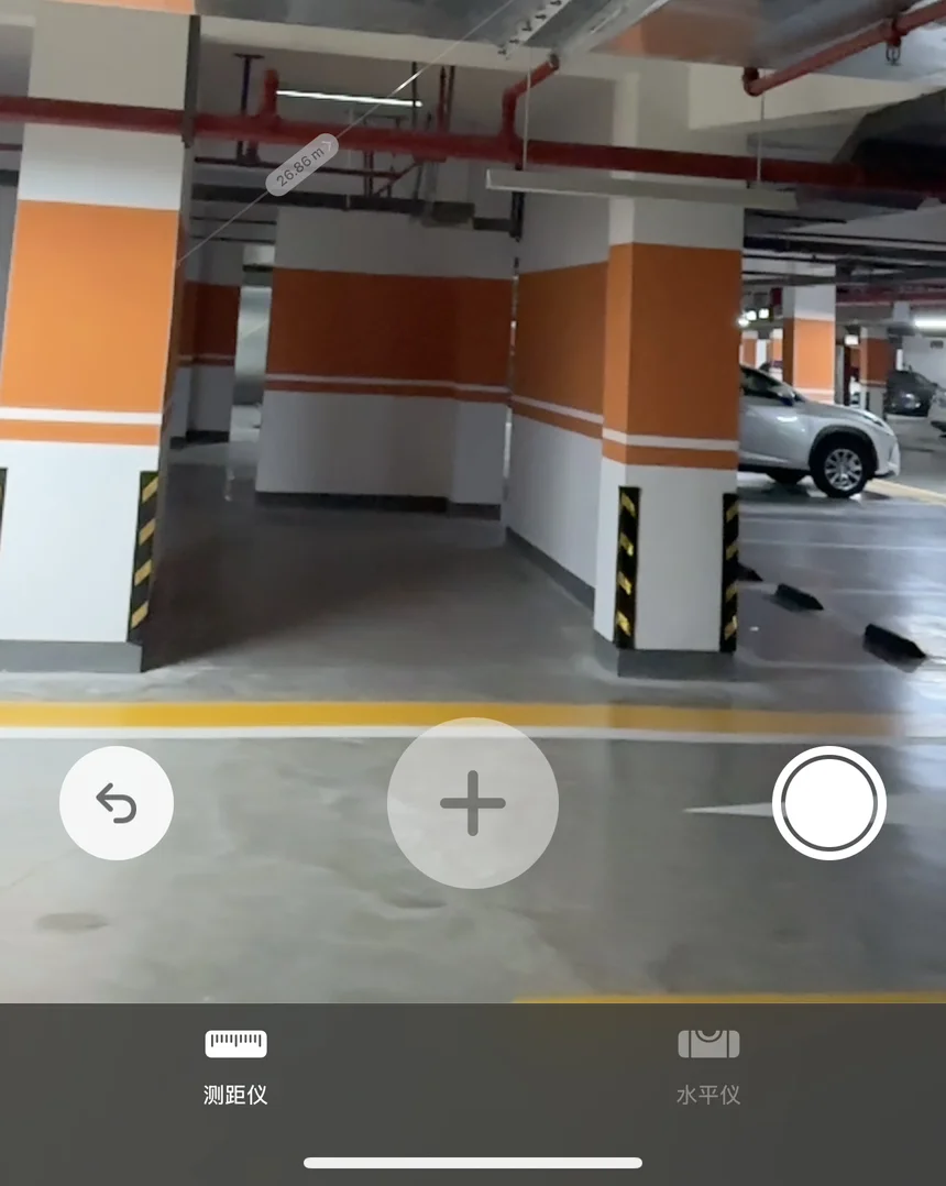

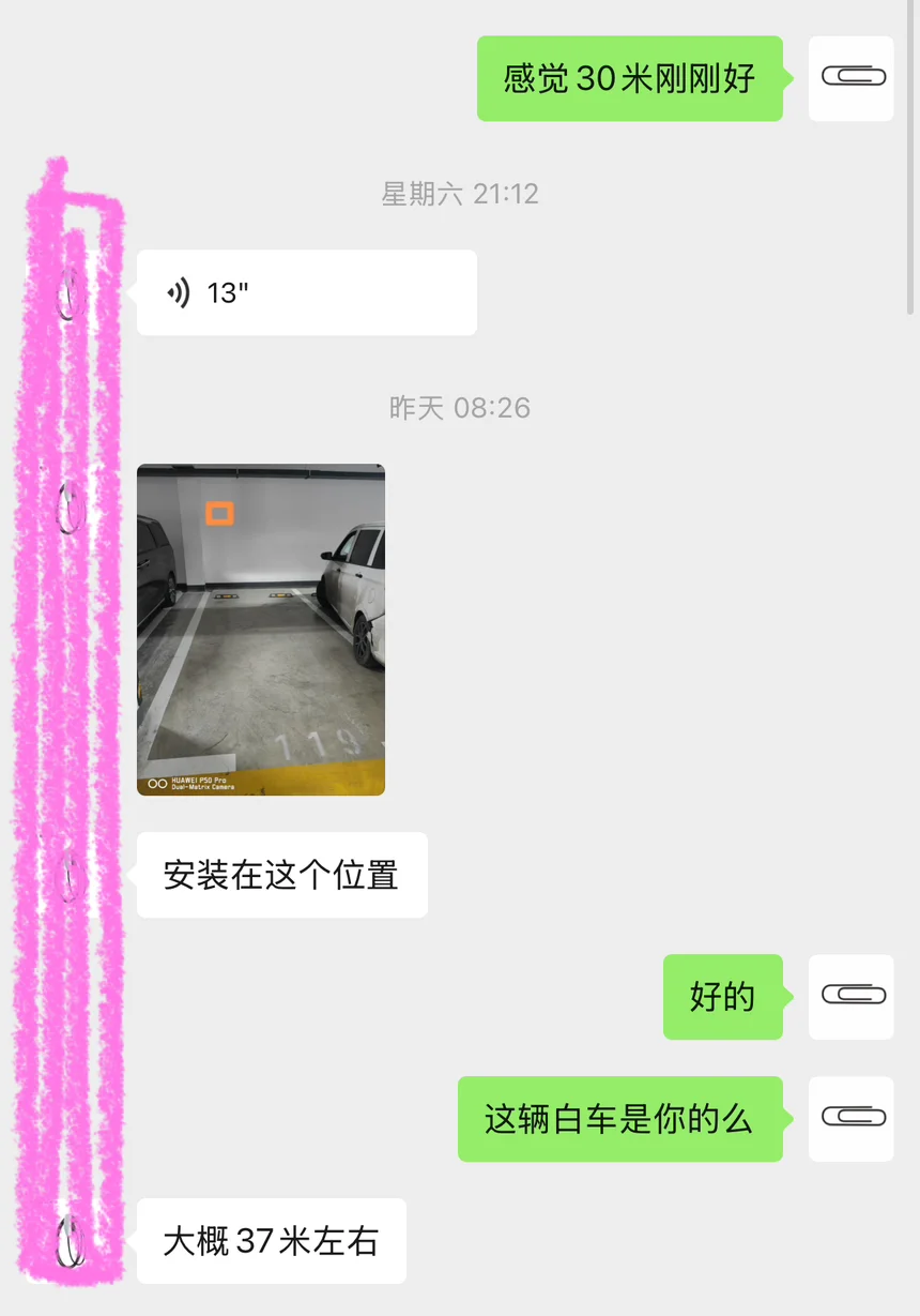

手机测距功能,测算过30米的线材可以覆盖我家电表到车位的距离,就用了官方的30米套餐。线材1100元=30米,折合36.6/米。
如果有耐心自己在淘宝买就好了,差不多10块出头-15块左右/米以内就可以搞定。
看自己怕麻烦还是想省钱吧。

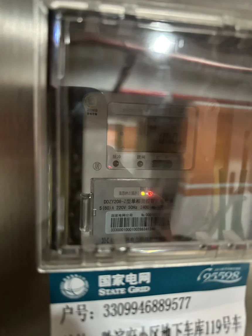

👉重点是找到该楼层距离车位最近的电表箱,用手机的测距功能,测算一下要用多少米的线材。(比我自己测算单位多了6米的距离,可能各种拐弯有损耗)
(一般充电桩套餐有个可选30米套餐)

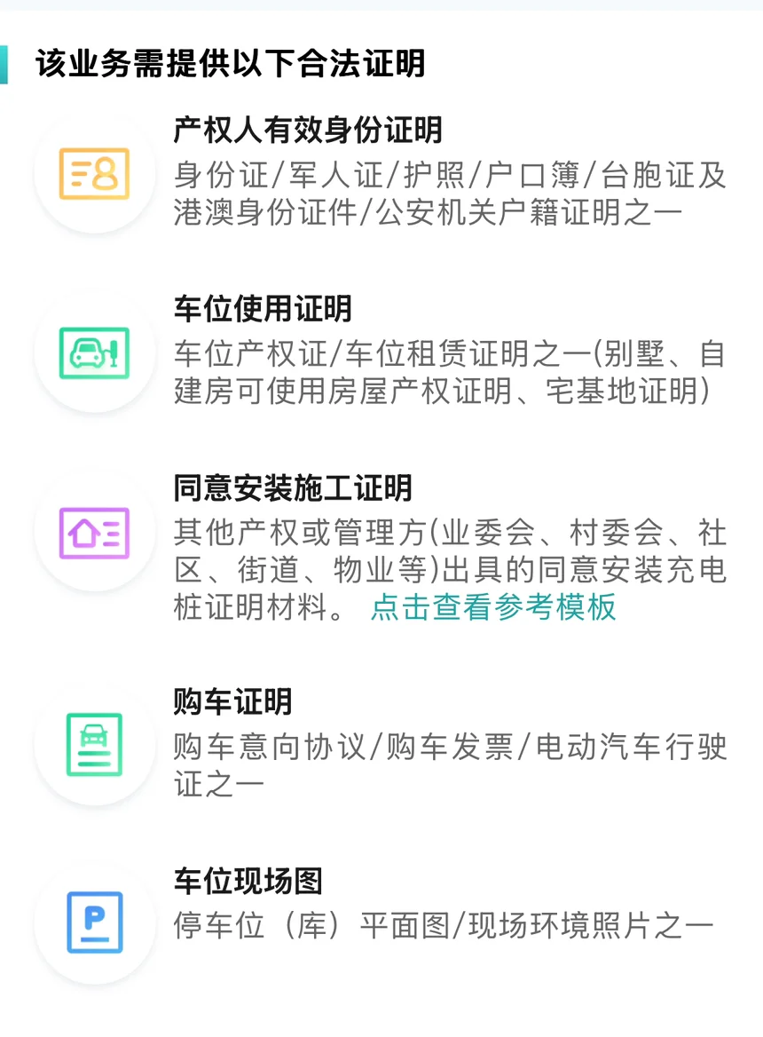

2. ❗️❗️重点是准备材料,物业需为业主开具允许施工证明,物业盖章(后面要提交给国家电网app的)就👇下面这个样子,可以找小鹏安装充电桩的客服要这个模板

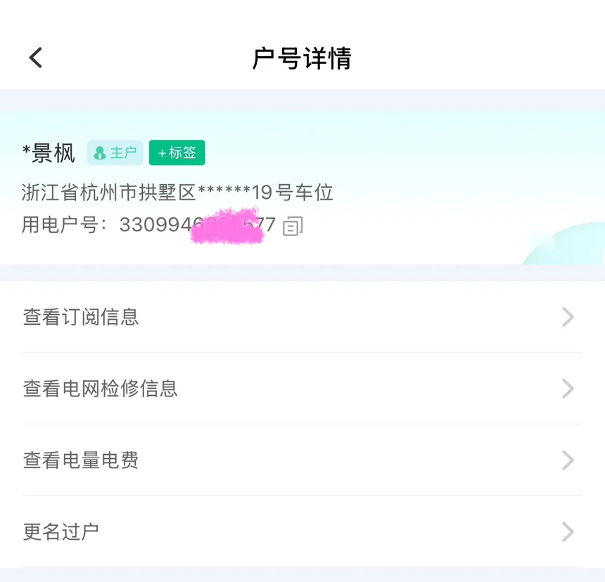

国家电网APP方面
1. 下载与注册:根据所在地区选择相应电网APP,国家电网管辖省份下载“网上国网”,南方电网管辖省份下载“南网在线”。
2. 提交申请资料:找到充电桩报装入口,按要求填写相关信息并上传资料,包括身份证、购车证明、车位产权证明或固定车位一年以上使用权证明、物业开具的允许施工证明、停车位平面图或现场环境照片等,同时注意填写正确的电表容量.

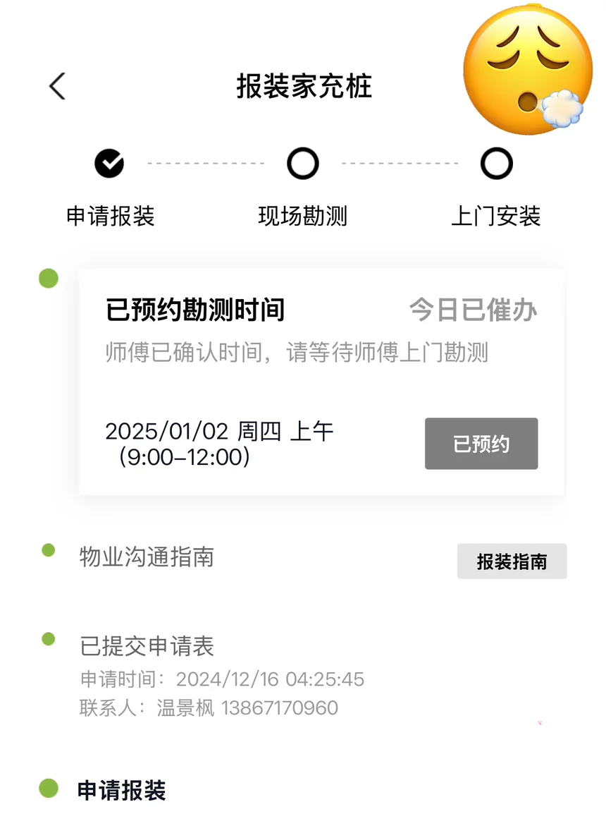

3. 等待审核与安装:提交申请后,通常1-2个工作日会有工作人员联系预约现场勘测时间,勘测通过后,电力部门将安排人员免费安装电表.

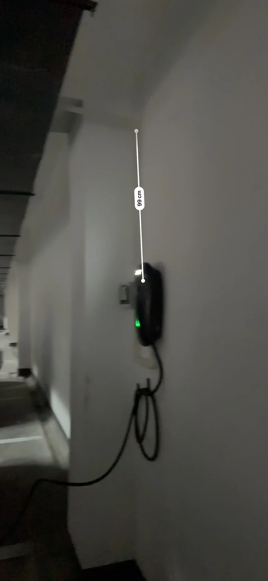

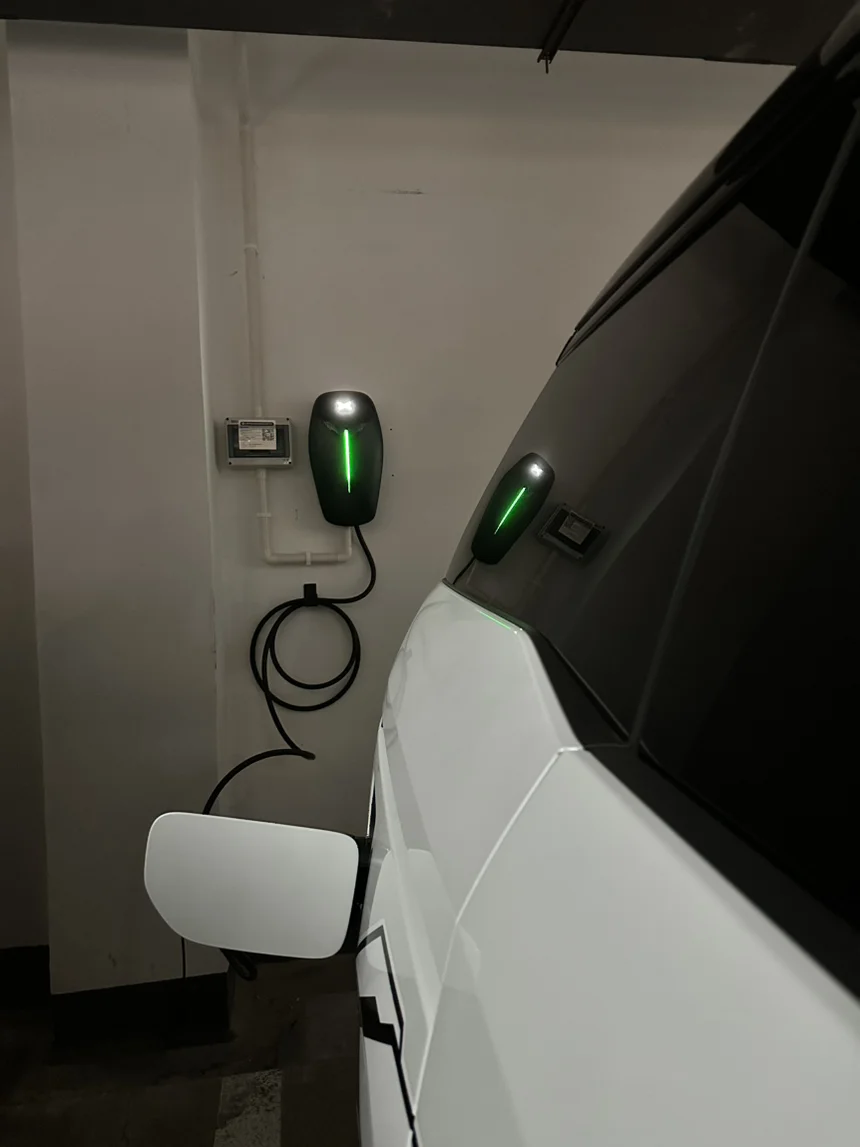

1. 充电桩选择:小鹏家用充电桩有原厂充电桩和第三方充电桩可供选择,可根据预算和需求进行挑选.最好当然是小鹏自己的桩。
2. 预约勘测与安装:电表安装完成后,联系小鹏客服预约充电桩的勘测与安装,或购买安装服务后等待安装公司联系,确定安装时间.
额外付了200多块钱的线钱💰
30米套餐没有包住……多出30米以外的再给师傅点钱就好了。

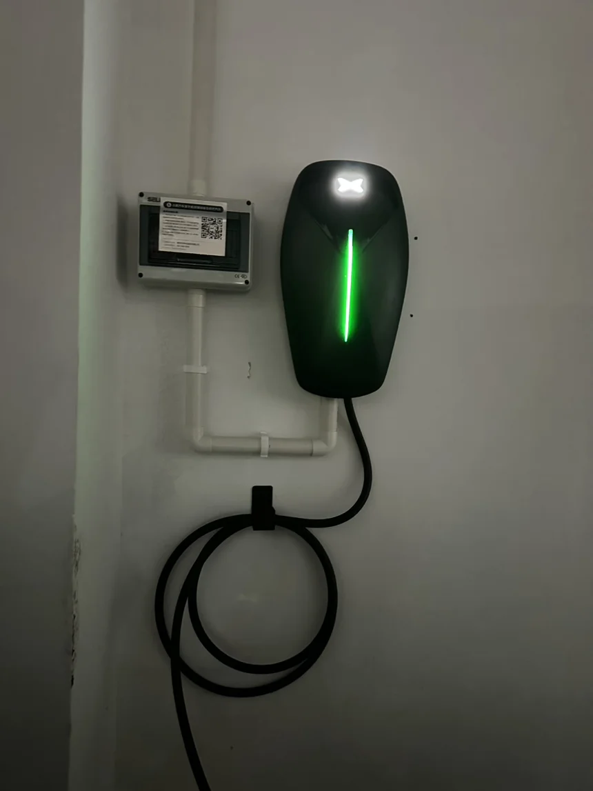

3. 现场安装:安装师傅会在约定时间上门安装充电桩,确定充电桩位置、电缆排线方式和长度,安装过程中会根据实际情况进行布线、接线等操作,并安装漏电保护开关等安全设备,安装完成后会进行测试,确保充电桩正常运行.

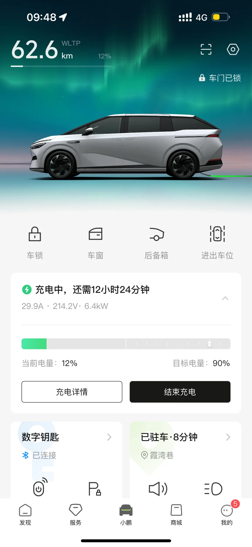

慢充是真的慢,慢慢习惯它的慢吧。
⚠️ 解锁车子才能拔枪
