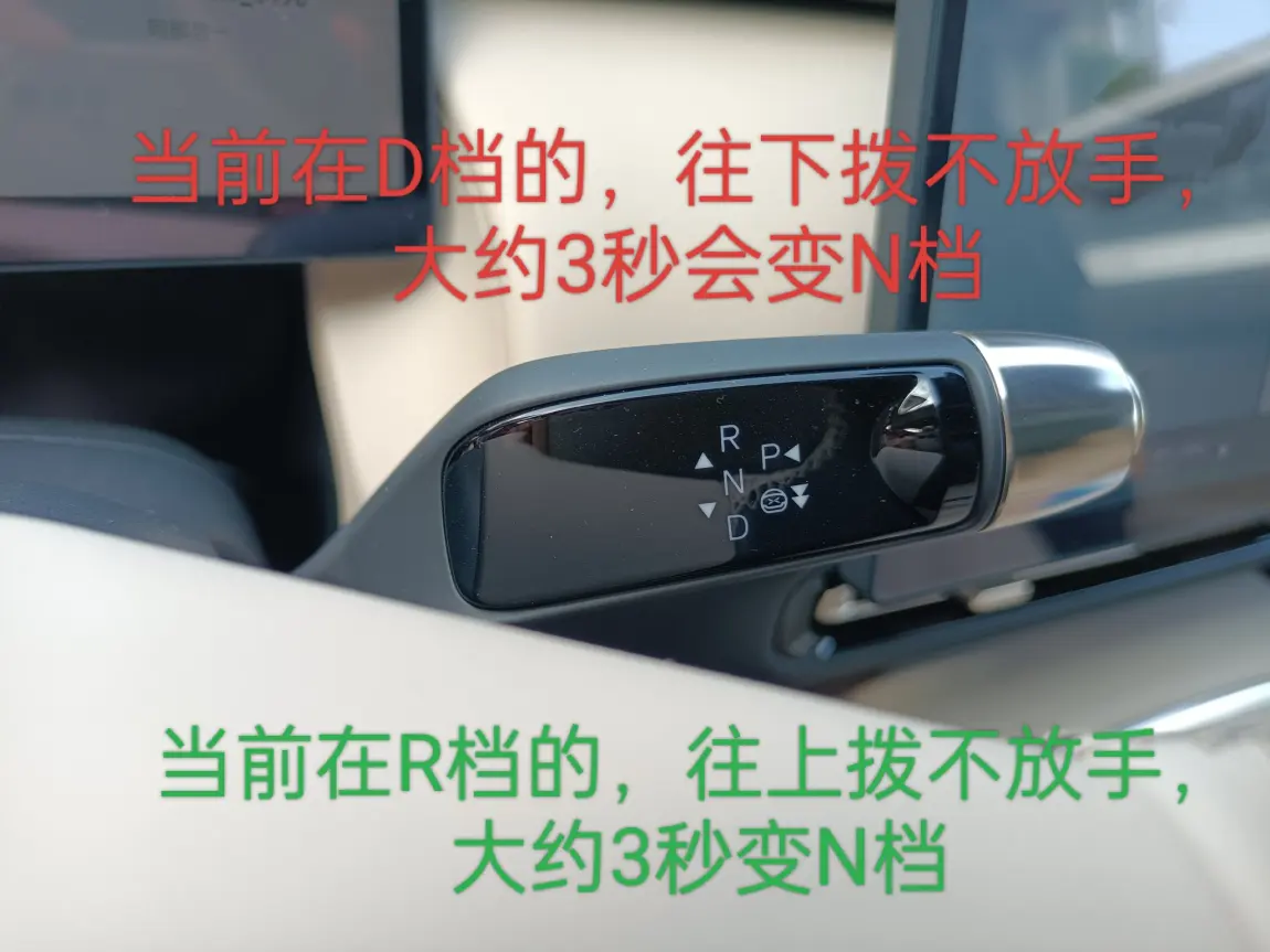

好多从油车过来的鹏友,可能都有挂N档的习惯,那么小鹏p7+的N档怎么挂,什么时候/场景合适使用呢?
停车踩着刹车,如果当前在D档的状态,拨动换档棒向上不要放手,大约3秒左右,仪表屏就显示N档。如果当前在R档的,拨动换档棒往下不放手,大约3秒就变成N档。
用电车之后N档用途要改变一下,平时等红绿灯没必要挂N了,踩刹车就行。红灯时间过长深踩刹车,踩至autohold出现,就是仪表显示一个大大的绿色A。
P7+的N档使用在临时停车的时候,例如需要下车走几步拿点东西,去闸口拿张卡扫码等,短时间近距离的上下车,深踩刹车挂N档,不怕后溜,也不会自动锁车。
