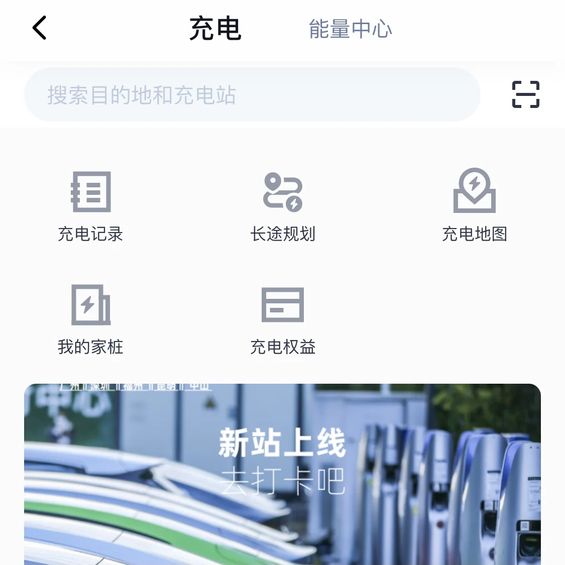

在手机小鹏app充电地图上总共会有4种不同的充电桩显示,分别是【专享】【免费】【合作】【非合作】

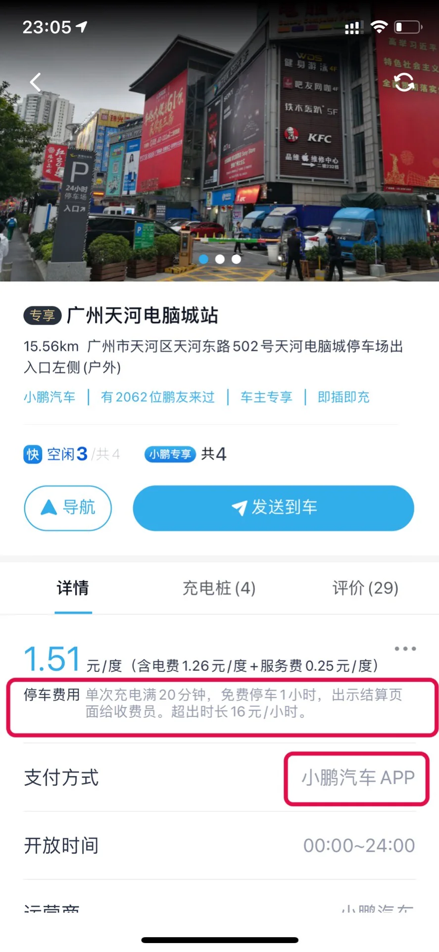

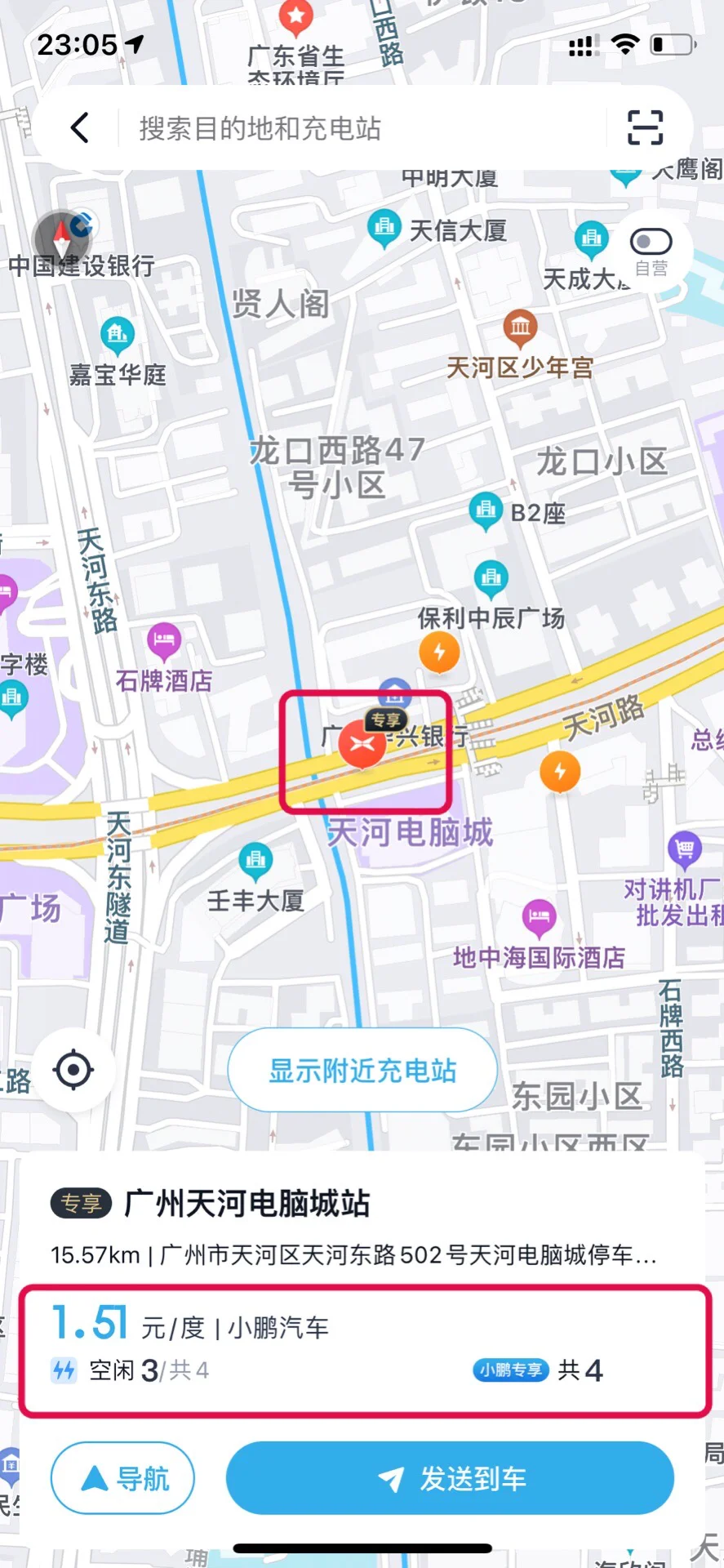

1、专享(图一表示,带有小鹏logo)一般都是快充,指的是专门给小鹏汽车充电的位置,一般不提供给其它品牌车主,也是从每个年度3000度电里面扣除属于免费,无需扫码即插即充。有些地方为了防止占位有车位锁,可用小鹏app落锁。

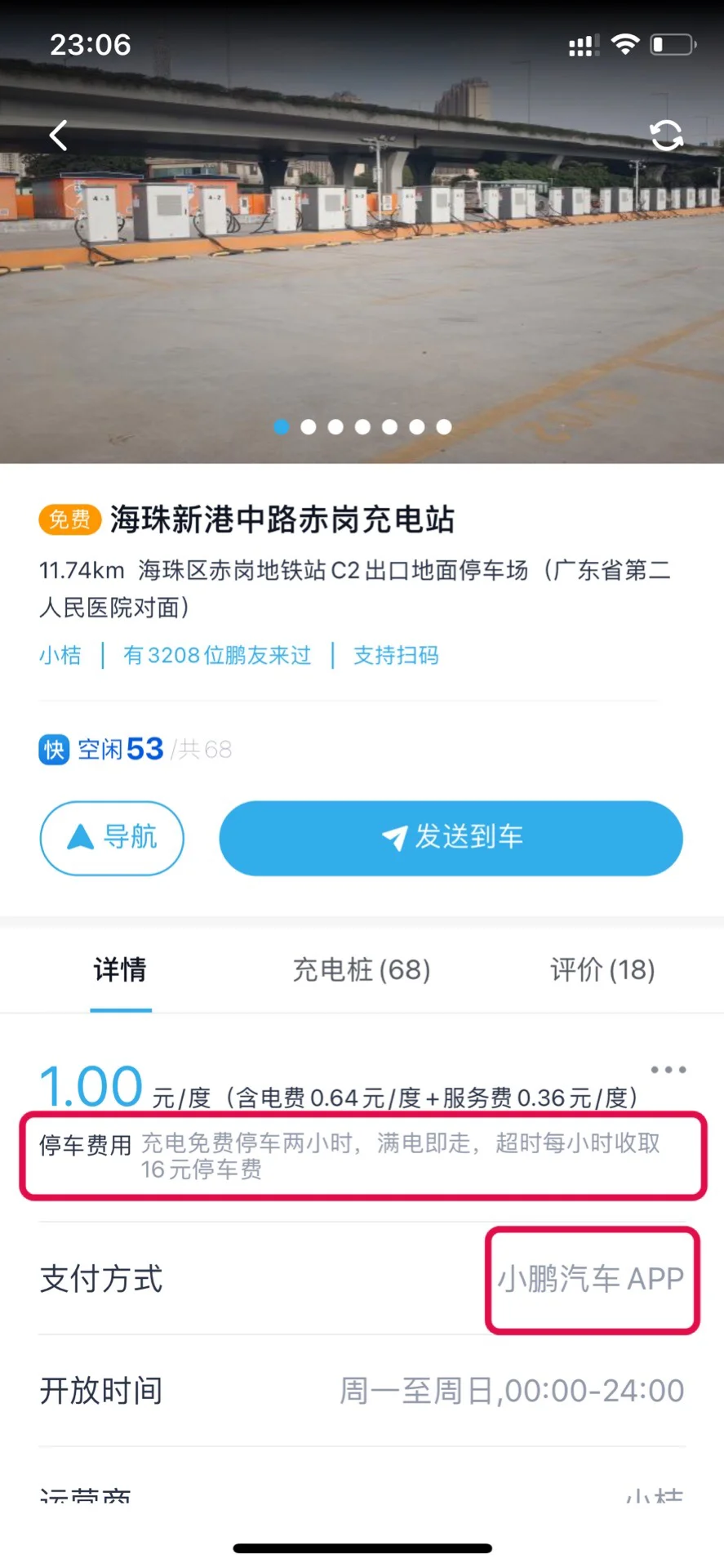

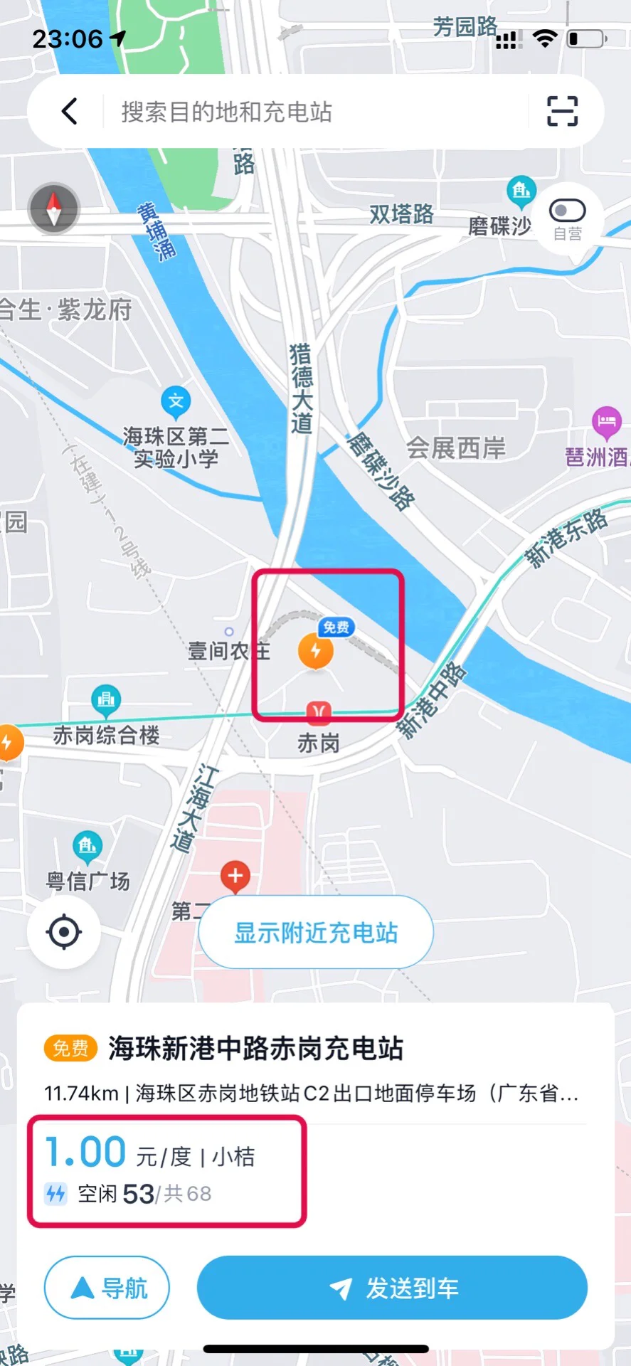

2、免费(图三表示,橙色带有蓝色免费二字)一般也都是快充,第三方运营比如万马,小桔等。任何品牌都可以充电,免费站点充电桩不能插枪即充,需要打开小鹏app扫机子上的二维码才可以启动充电,如果不是用小鹏app扫码的情况下只能自己付费充电了,同样免费的是在3000度免费电里面扣除的。要特别留意,必须是车主主账户的app扫码才有效,被授权的驾驶员app扫码是无效的(插枪以后可以先拍照发给车主,让车主扫码就可以。要注意车主是不能保存下来直接用app扫码的,所以只能发给自己另外手机或者身边的其他人,再扫码,这个有点尴尬)

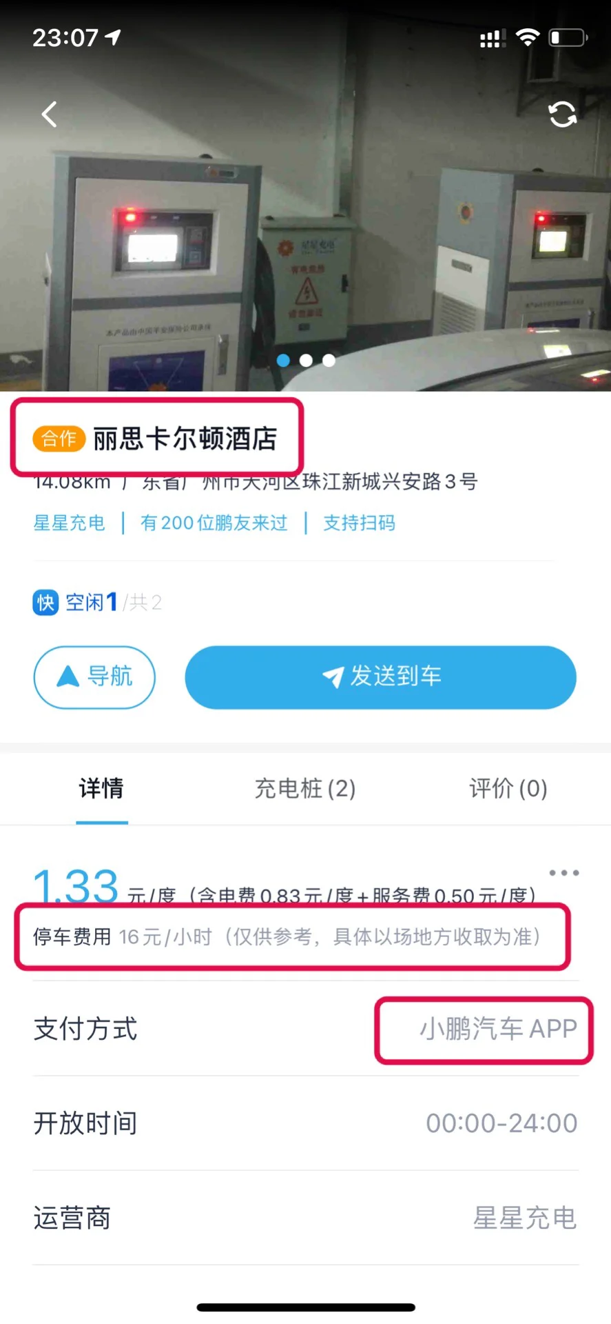

3、合作(图五表示,同样是橙色的但是不带免费两字)目前为止我没有去过,应该就是小鹏有验证过的充电桩,有快充和慢充两种,可以用小鹏app扫码支付

建议大家去充电之前打开手机app查看充电桩的情况,上面会有显示有多少空车位,基本我试过都是比较准确的,另外也会有停车的价格和免费时长,在图二,四,六我都有标注出来给大家参考了。

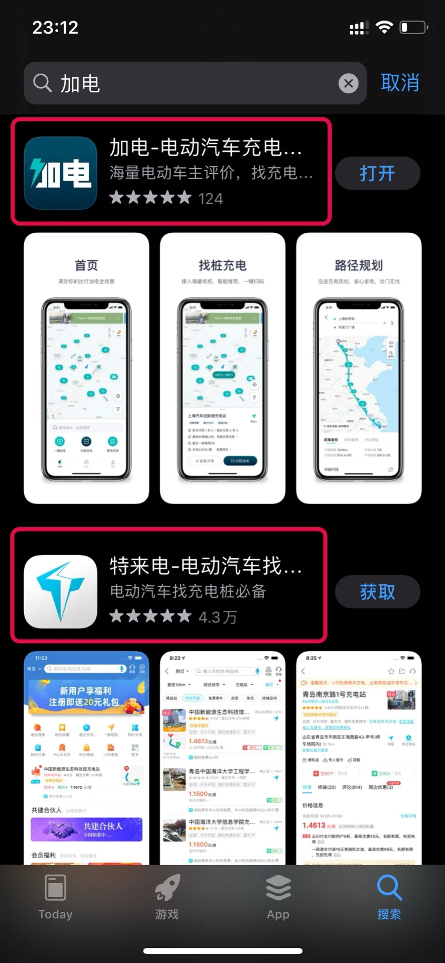

实在长途外出用小鹏app没有找到附近充电桩的,可以用加电app和特来电apo查找,基本都是可以找到的,特别是加电apo基本是国网的充电桩,还是放心的。
