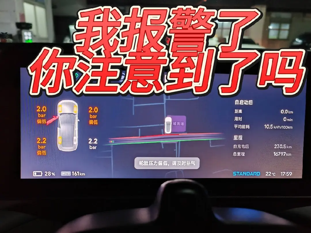

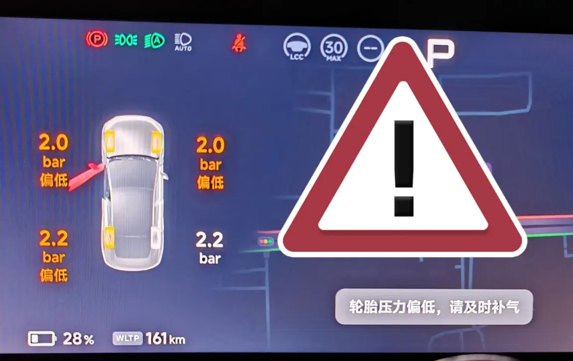

在外出差二周,回来开启我的小P,竟然胎压过低报警!
究其原因,可能是前期小P胎压就已经在降低,再加上最近气温降低,热胀冷缩,导致胎压降低。

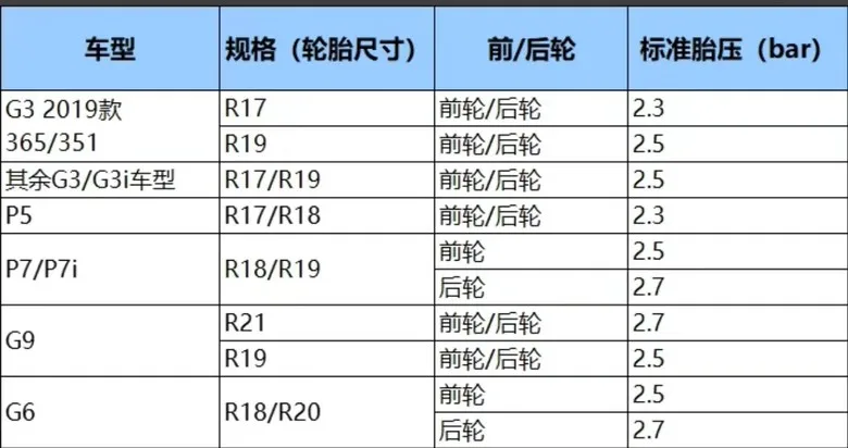

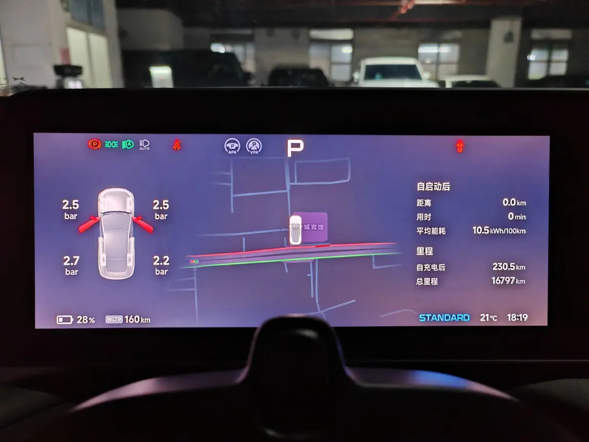

2.冬季胎压建议。建议大家把轮胎胎压值,比车辆建议轮胎胎压值适当高0.1-0.2。例如P7i的胎压一般建议前轮2.5,后轮2.7,冬季根据当地气温可以把胎压充到前轮2.6-2.7,后轮2.8-2.9。由于冬天气温波动相对于夏天而言没那么大,即使跑高速轮胎上升的温度也比夏天上升的温度要慢,所以轮胎里面气体的膨胀系数会相对比夏天是要小。夏天轮胎充到2.3跑高速,可能达到2.8。冬天轮胎充到2.5跑高速,可能也就到2.7左右。

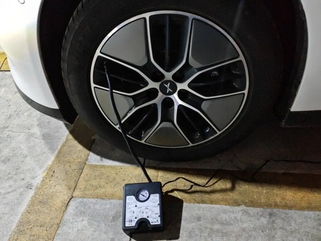

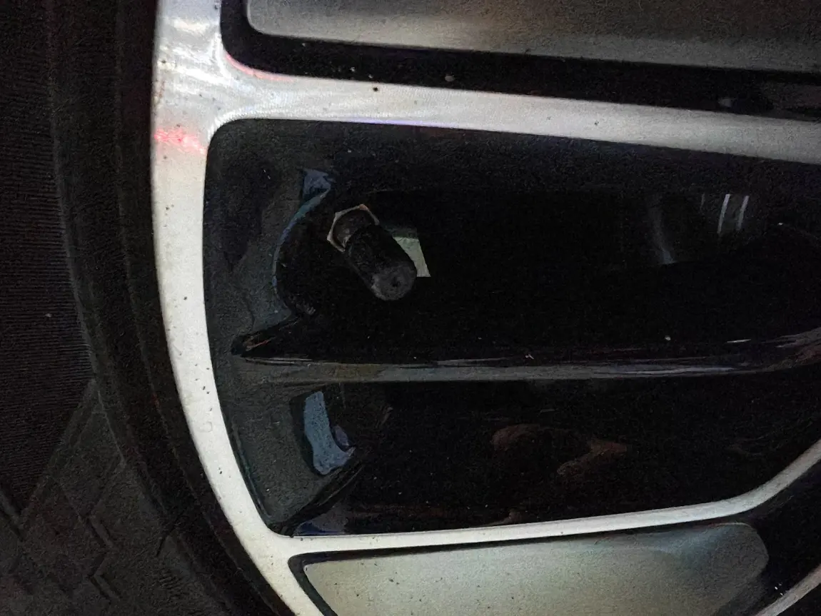

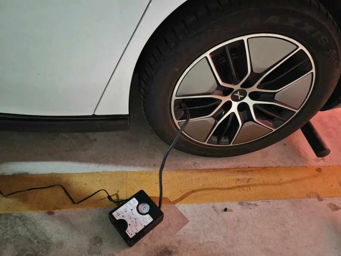

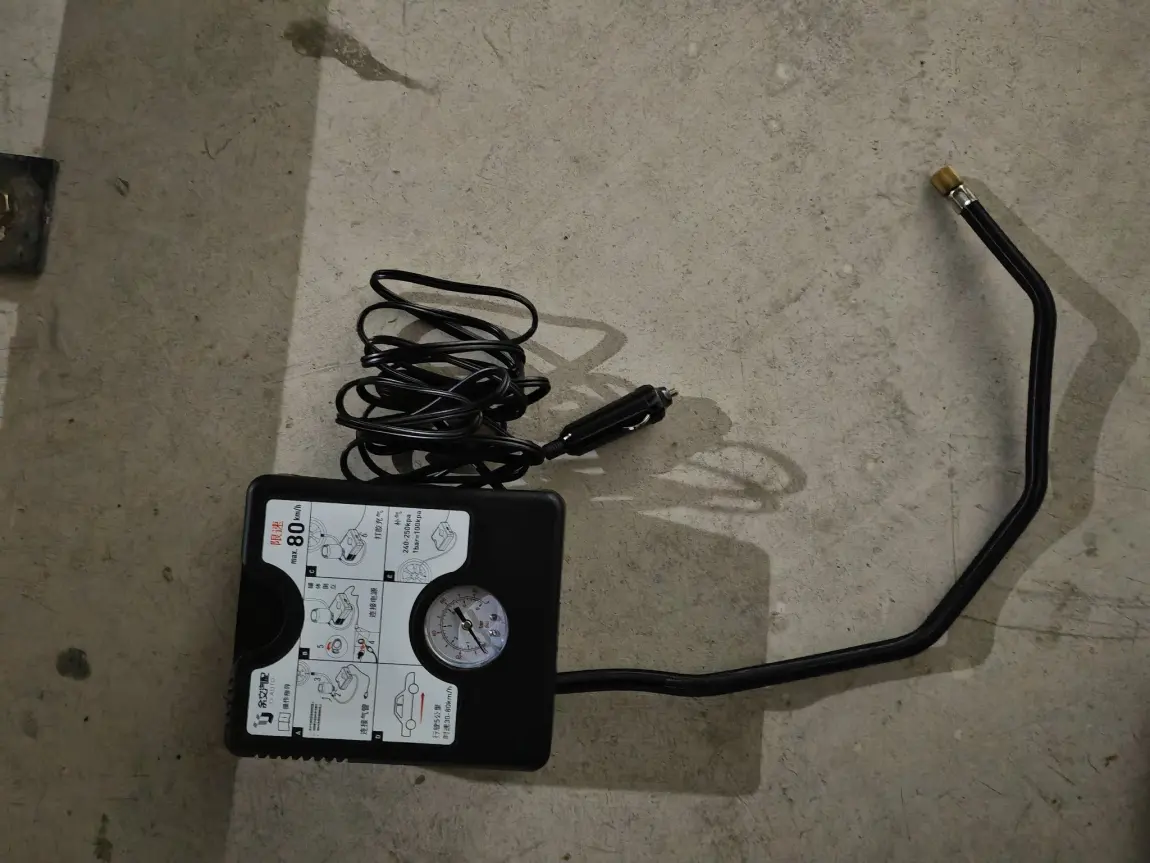

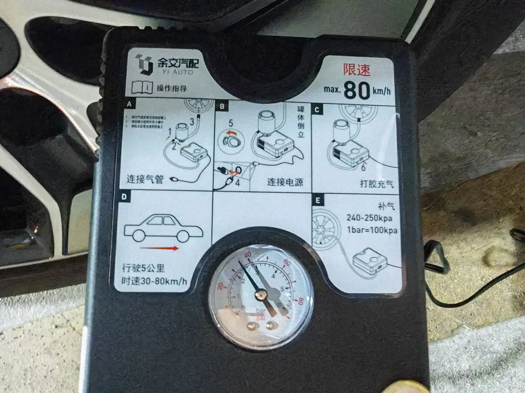

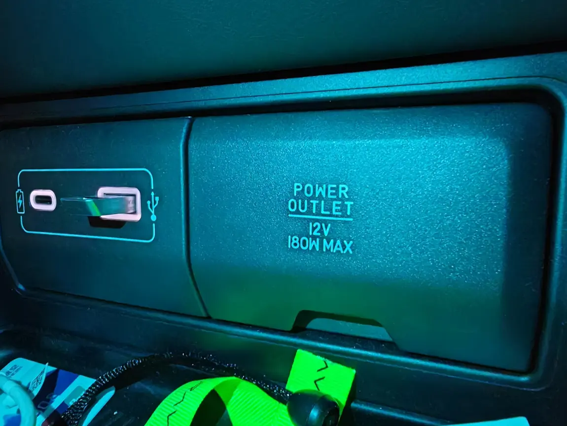

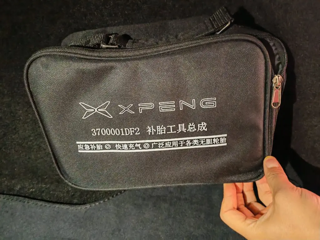

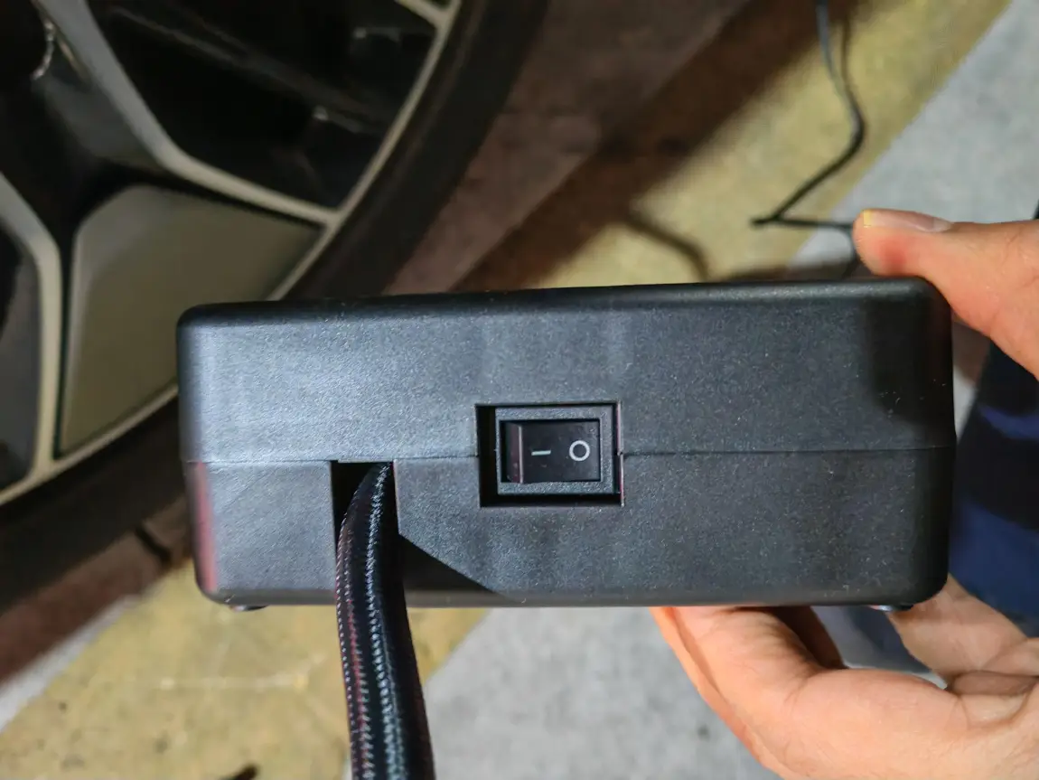

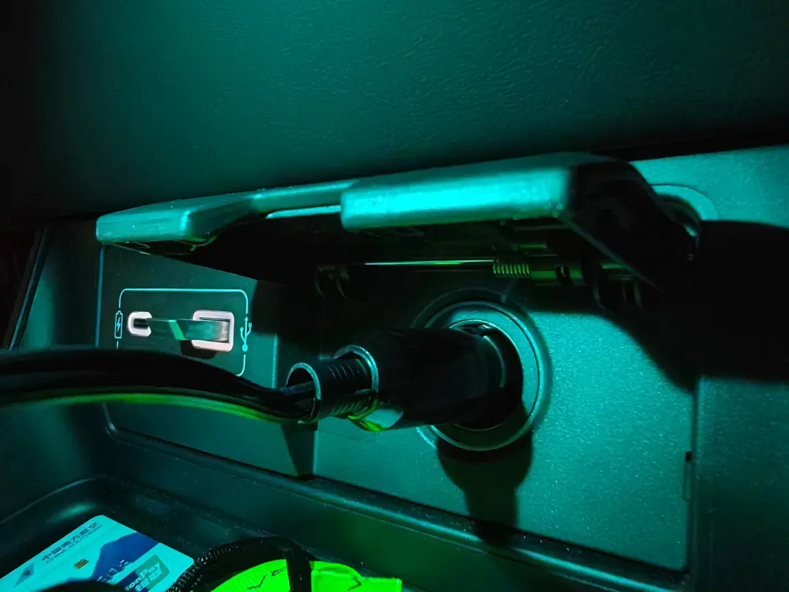

3.小P轮胎补气方法。打开后备箱,从后备箱右侧小包内取出充气泵,一端连接中央扶手下方USB接口旁的12V电源接口,另一端连接轮胎充气口,打开开关,观察指针位置到指定气压,关闭开关,完成充气。一般2分钟左右可以完成补气,中间可以去仪表盘观察气压变化,完成充气后也可以在仪表盘确认气压数值,确保气压符合理想值。
平时大家一定要养成经常查看胎压的习惯,一般比标准气压低0.3就需要补气了,当然气压过低小P也会及时报警提示的!
