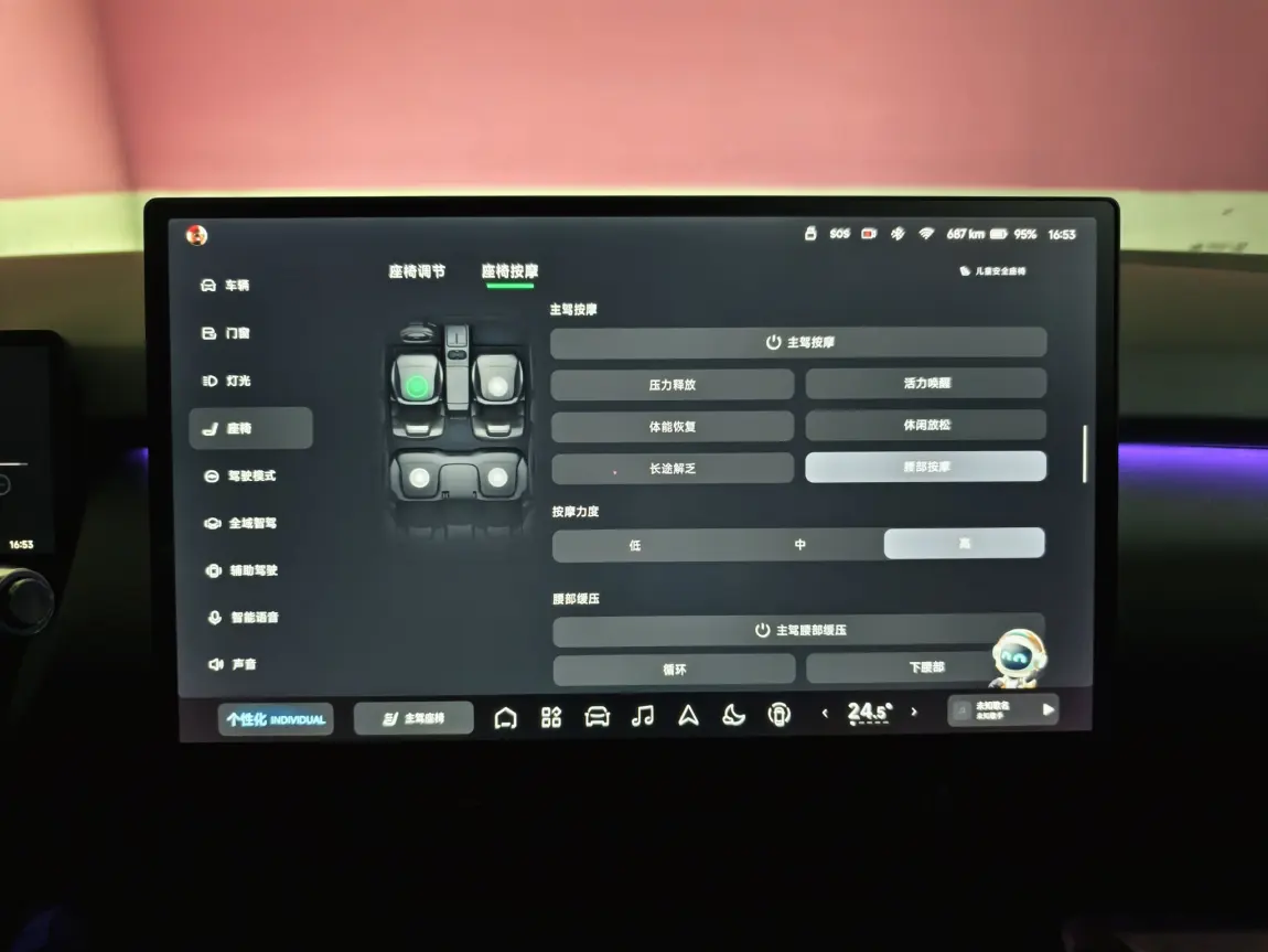

其他:单人用车,主驾按摩常开、空调常开。

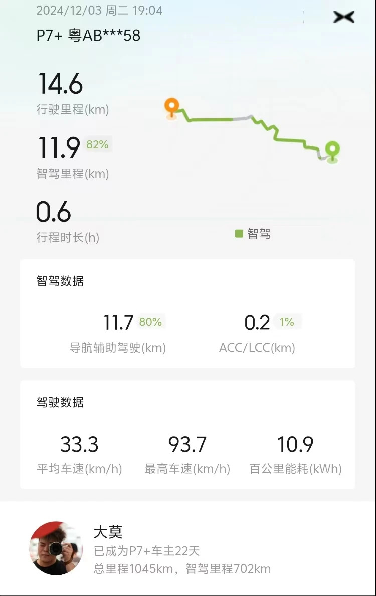

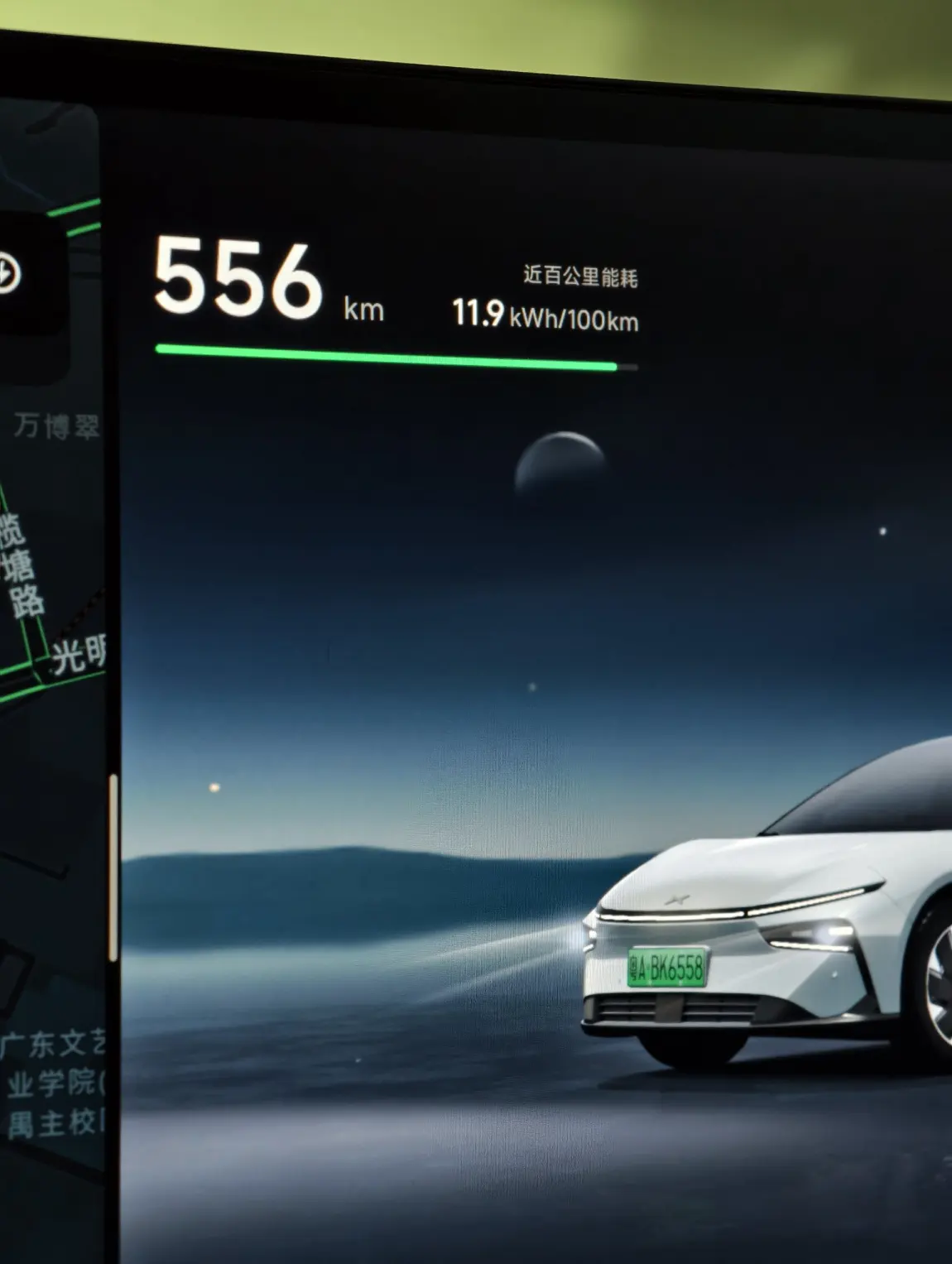

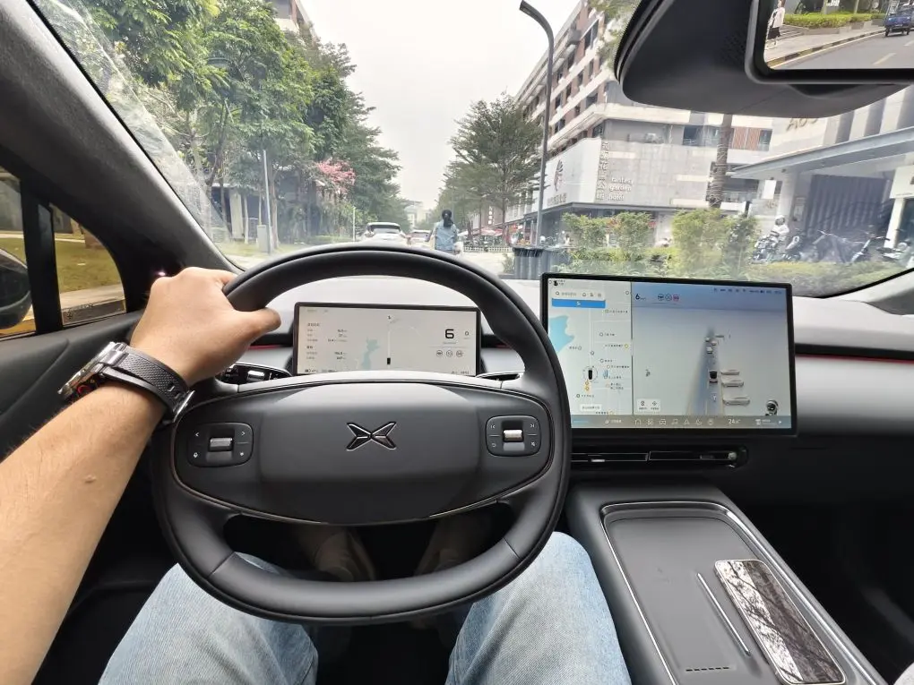

先来看一下我的每天的行驶能耗吧,自我提了P7+后我的能耗就没有一天突破过13kwh的,这在7i身上是想都不敢想的事情,而且要知道7+更大更长,所以说小鹏的全域800v真不是盖的!

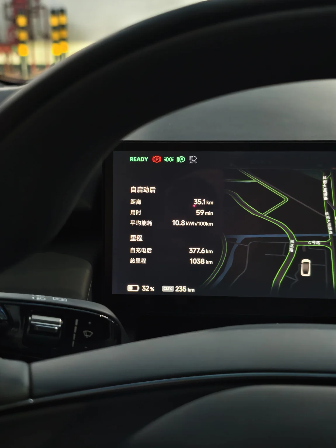

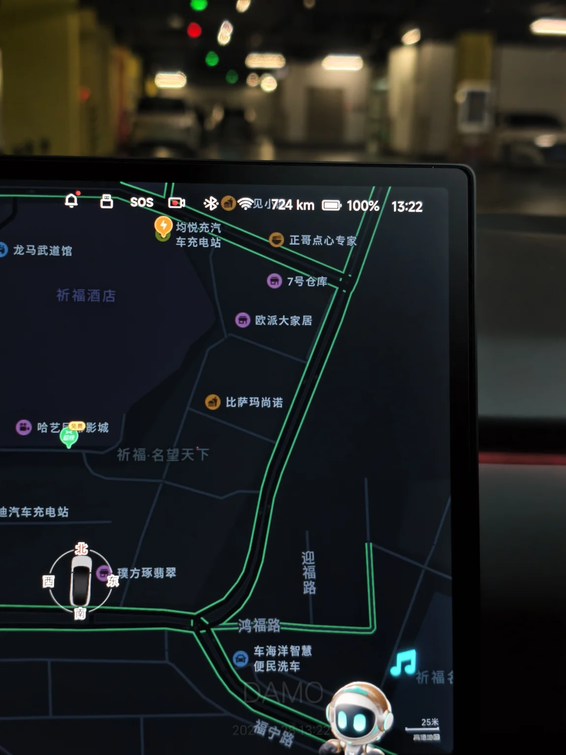

升级天玑5.4.5后,充电至100%表显725km续航,车内午休6次,平均掉电4km,哨兵两次掉电17km,实际行驶377.6km后,表显续航剩余235km。
所以总里程数是6*4+17+377.6+235=653.6km,cltc续航达成率90.2%,如果切换成wltp标准,续航达成率则高达118.1%
这个表现在新能源汽车里已经稳坐第一梯队了,对比7i,电池小了10度,但是却能跑得更远,只有小鹏能超越小鹏这句话突然具像化了!

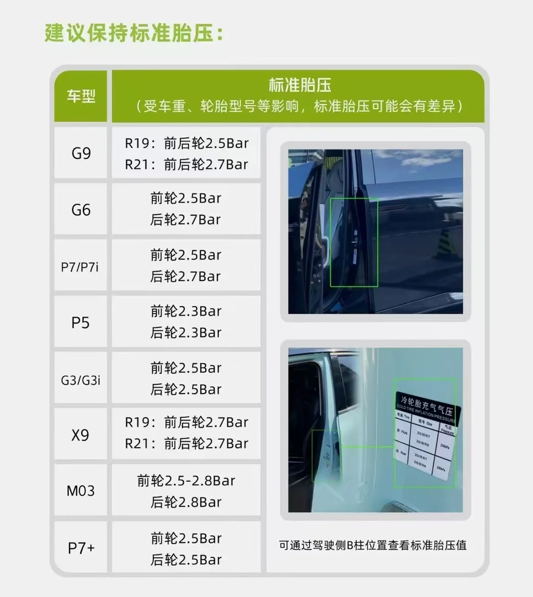

首先是大家用车时都会忽略的一个细节-胎压
有些车友是车子不报警就不会管胎压的,其实胎压过低会明显增高车子的能耗,而且胎压会随着气温降低而变低,所以我们出行时、尤其是准备跑长途高速的朋友一定要关注胎压!
我这里附上官方对所有车型建议胎压,但是经过我亲测(7i、7+)打高0.2bar胎压,能耗会更低一些

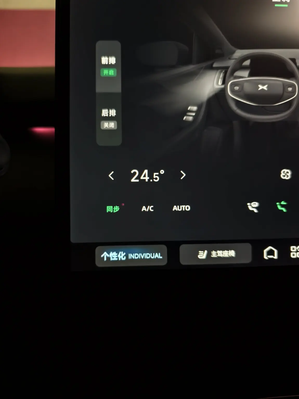

其次是-空调,其实很多鹏友使用方法都是错的,我比较推荐的空调设置是:
开启AOTU模式,省电+1
空调温度24°C上下浮动1°C,省电再+1
开启节能空调,省电++1
关闭ac,省电Max+,其实很多时候开空调并不是为了制冷制热,单纯想保持车内空气流通不闷而已,比如最近广东天气就是这样!
如果以上空调都这样设置,那么恭喜你,你的空调处于最低功耗的模式!

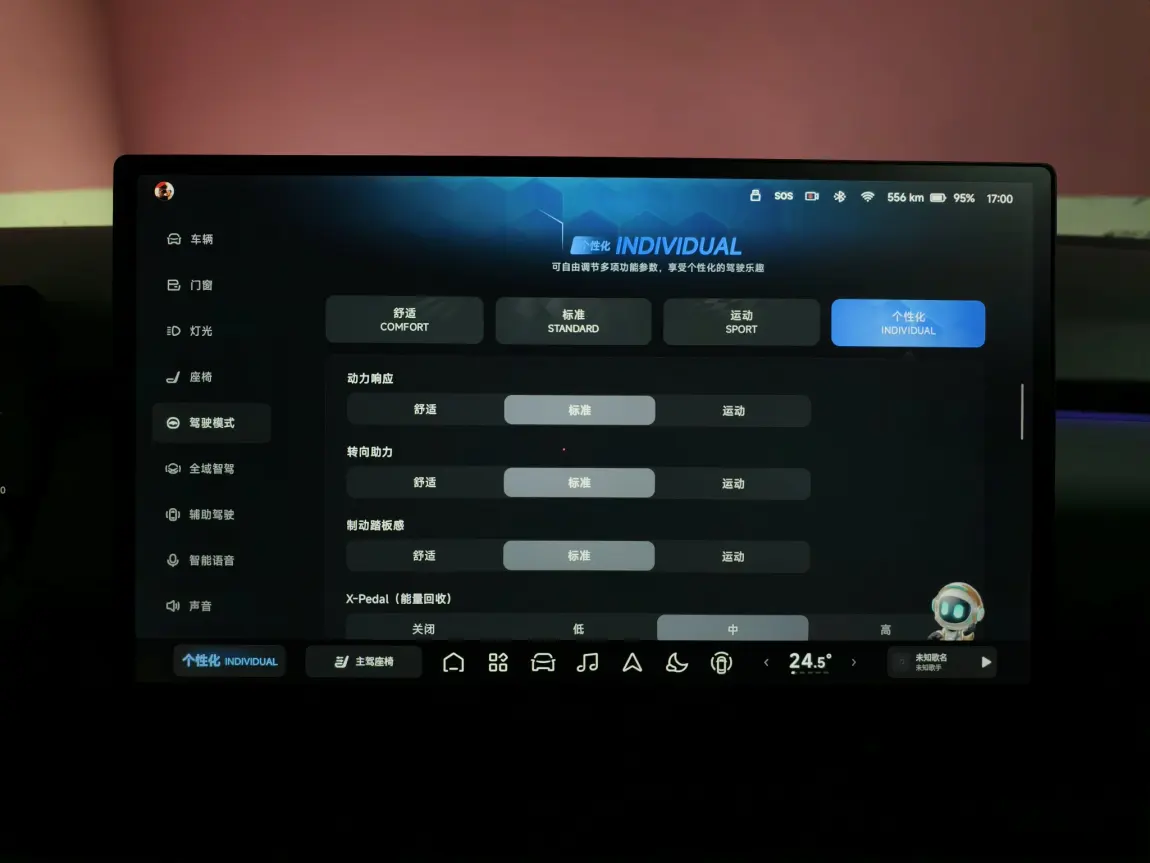

不管你动能回收调多高,都不如NGP的减速刹车来的充足,以我同一段路为例子,如果我自己开能耗估计不低于11,但ngp行驶占比81%,百公里能耗才10.9,我只能说一句“NGP牛*”!
