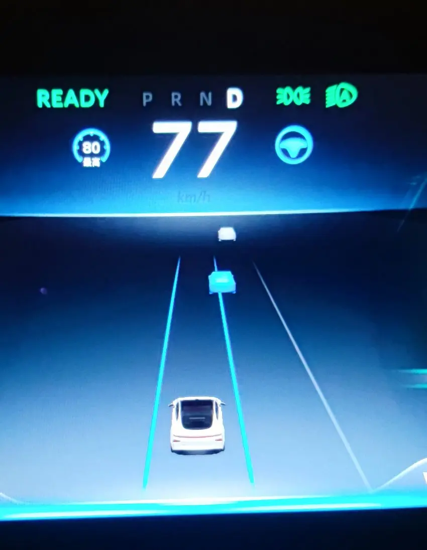

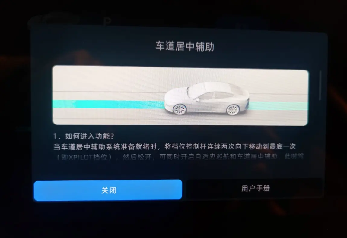

Q:什么是LCC?
A:LCC就是让你的车能够保持在车道中间行驶,依靠的是前摄像头看到的路面车道线。
Q:什么情况下可以开启LCC?
A:从原理上讲,只要车道线清晰,且你的车辆没有压线,都可以开启LCC。P7的LCC是要在ACC开启过程中才能够激活的。
Q:如何开启LCC?

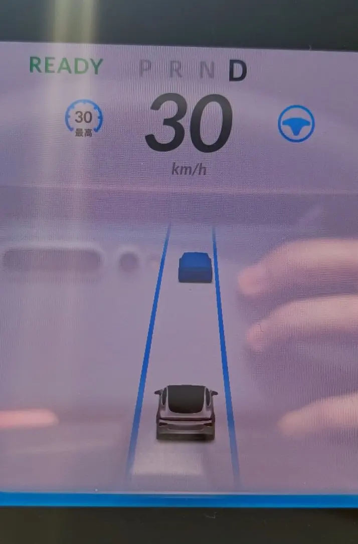

A:从仪表盘上看,右边的出现方向盘标志表示LCC可开启。如果这时ACC没有开启,只需要向下连续拨动两次档杆,ACC和LCC就同时开启了。如果ACC已经开启,向下拨动一次档杆就激活了LCC。
蓝色的小方向盘表示LCC开启成功!对应的车道也会变成蓝色。
Q:LCC如何退出?
A:开启LCC后,任何时间只要主动转动方向盘,或者踩刹车,LCC就会自动退出。

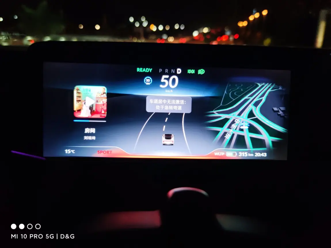

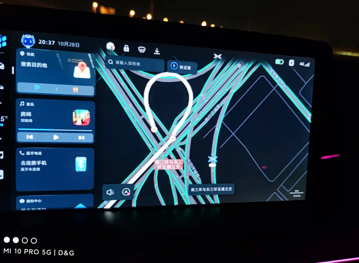

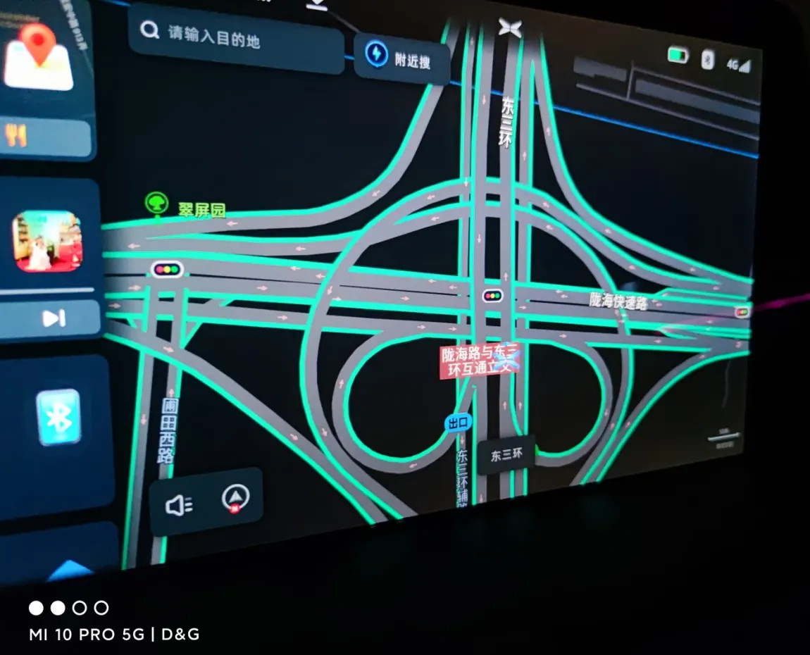

A:在实际的使用过程中,小曲率的弯道轻松过弯,毫无压力。但面对大曲率弯道时,就要看ACC设置的速度了,通常时速30左右过大曲率弯道也没有什么问题,但个人不建议用LCC过弯,摄像头虽然是广角,但毕竟不能转动。
在弯道中,是无法启用LCC的,毕竟在没有前车的情况下,ACC无法根据路况自动调整速度。
像这样的小曲率弯道,LCC是可以轻松应付的😉
但是像这样的大曲率弯道,还是建议大家谨慎使用LCC

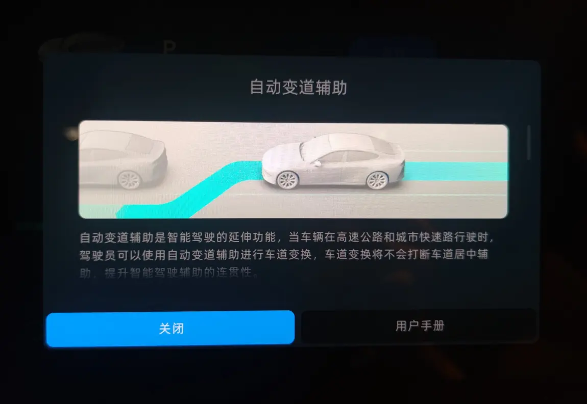

Q:ALC是什么?

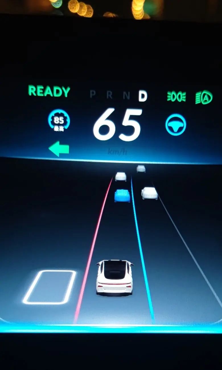

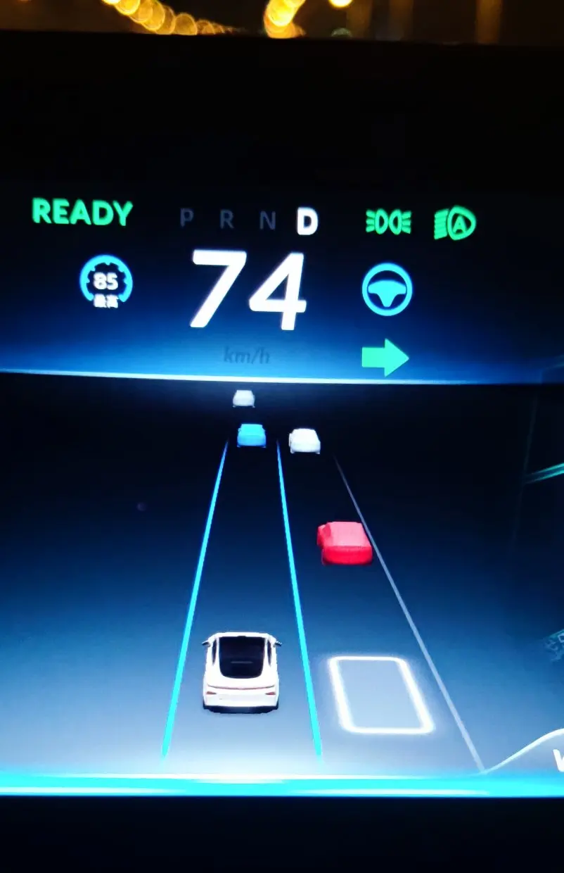

A:这个就有点意思了,ALC是在ACC和LCC都开启的基础上,根据指令做出自动变道的辅助驾驶功能。说人话就是你打转向灯,车辆自己变道。
ALC不需要单独开启,只要LCC开启了,车速在65KM以上就可以使用
Q:ALC这个功好像没什么用。
A:看起来这个功能似乎很鸡肋,但却是最靠近XPilot3.0的功能。ALC的实现,是需要车辆对临近车道的路况进行判断,这里面需要分析车道线是否允许变道,本车道和前车是否有安全距离,目标车道前方是否有车,后方是否有来车,还需要对车辆的速度进行判断等等。这里面涉及大量的算法,一个简单的变道动作,背后的运算却要比ACC和LCC复杂的多。ALC可以说是3.0的餐前甜点,毕竟3.0最重要的评价指标之一就是主动变道效率。
Q:ALC可以判断虚线和实线吗?
A:必须可以啊,要不违章了怎么办。在实线路段,即使你给转向灯,车辆也不会变道,仪表上对应的车道线变为红色。
红色车道线就表示这是实线,即使临近车道允许变道,ALC也不会做出变道动作
Tip:使用ALC变道时,只需轻拨转向拨杆(不要将转向拨杆推到底),车辆就会执行变道动作,直至变道完成,转向灯自动关闭。免去了变道完成后还需要手动拨回转向拨杆。

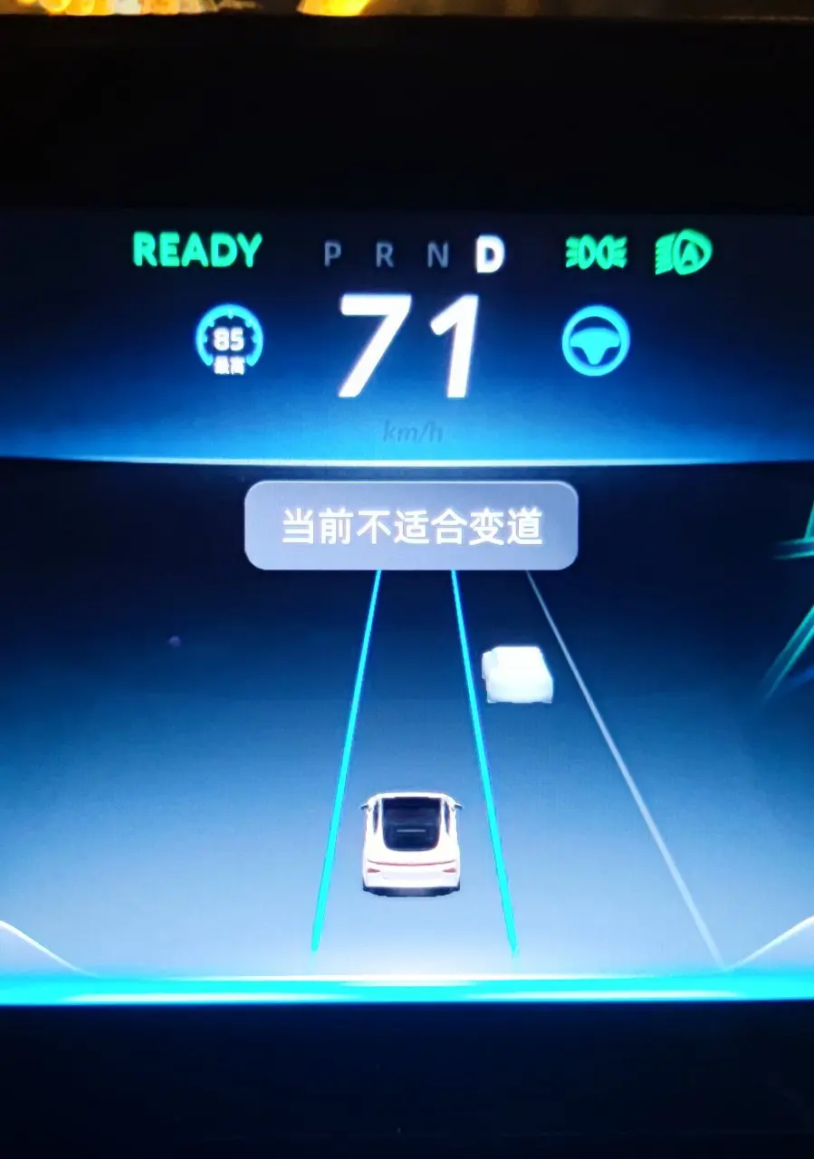

Q:什么情况下,ALC不能变道?
A:①时速低于65KM
②变道的一侧为实线
③目标车道有前车减速
④目标车道后方有明显加速的车辆
⑤盲区检测有障碍物
⑥……
当目标车道的前方车辆有减速动作时,ALC也无法变道
当目标车道的后方有加速行驶的车辆时,ALC同样无法变道
总之,现阶段的ALC整体逻辑非常谨慎,在变道过程中没有明显的加速,只有确定前后方都有足够的安全距离时才会执行变道动作。有时即使已经开始变道,前、后方的车有明显的加减速,ALC还是会自动取消。
