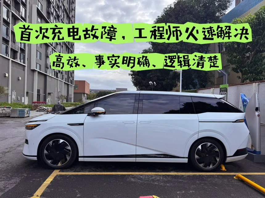

充电遇到这样的故障怎么办?不要慌,这么处理
事情发生在周六,非工作日,事故10分钟内得到解决,后续对事故的处理事实清楚、逻辑清楚,值得赞扬。

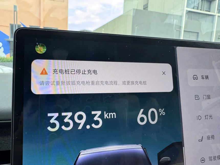

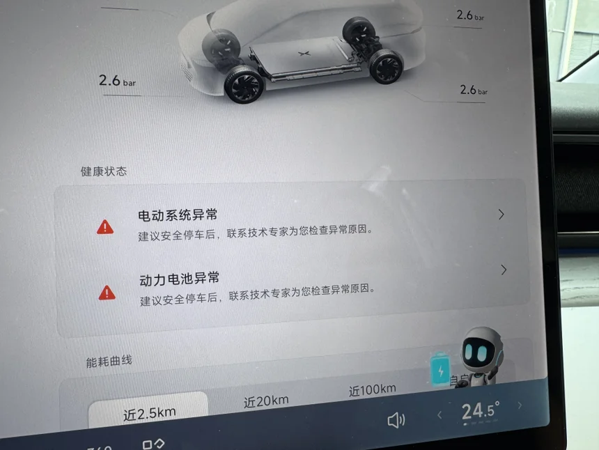

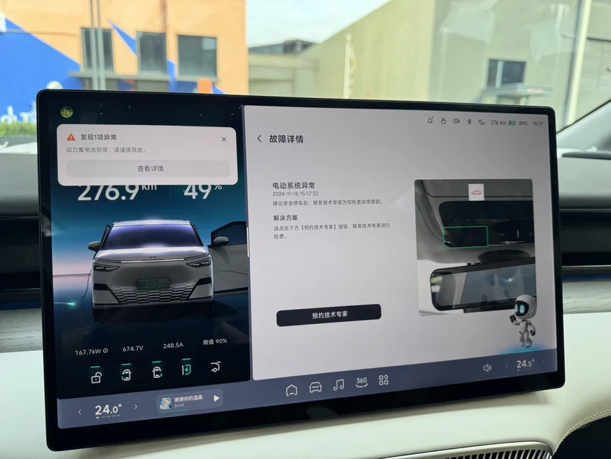

15:18,出现故障,交付群反馈

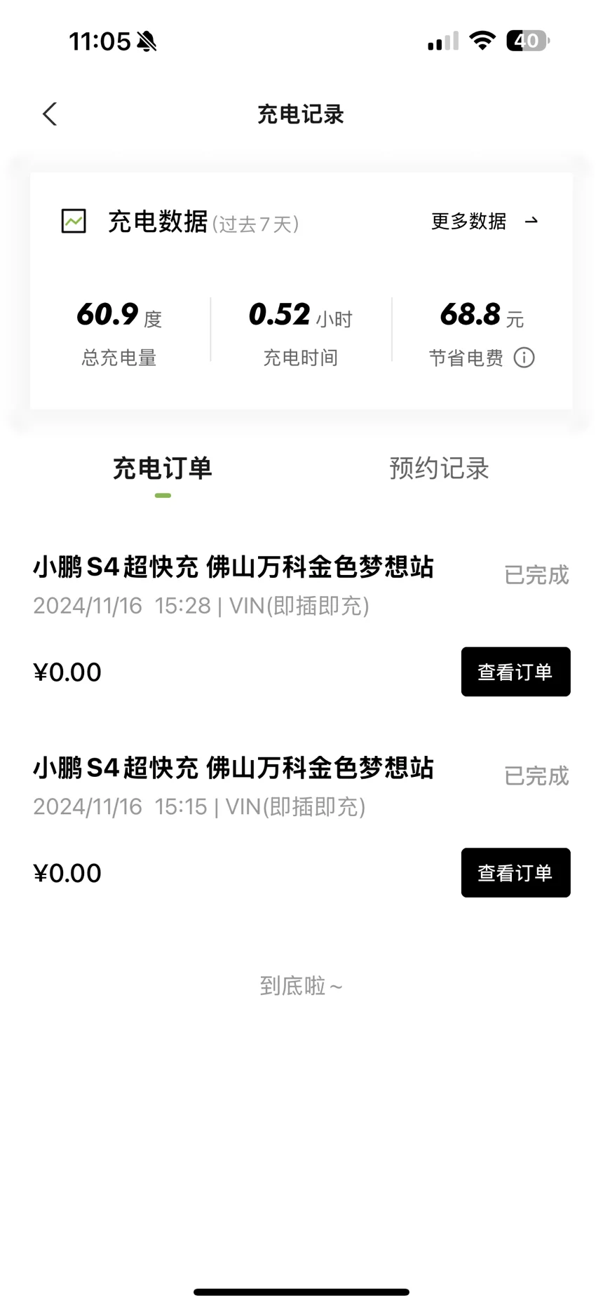

15:30,依据客服建议,停止充电、下车锁车,2分钟之后重启,故障代码消失;插上充电几分钟则提示。客服说,拔出后锁车2分钟再上车。照做,故障码消失。故障码消除之后,第二次充电,充电显示异常,车机提示重新充电,照做,原充电桩继续第三次继续充电,未见异常。
15:36,APP上传错误日志;
16:47,工程师答复:鹏友您好,经分析结论如下:数据分析:2024-11-16日 15:16分 插枪充电中,桩端绝缘阻值异常,连接充电枪时,车辆会与充电桩共享绝缘阻值,当时车辆检测到绝缘阻值被拉低了 提示电动系统异常、动力电池异常。技术结论:非车辆问题。充电桩绝缘阻值较低引起的。解决方案:拔枪后,下电锁车3分钟 就可以恢复正常。 后续遇到该情况 建议更换充电桩进行充电。

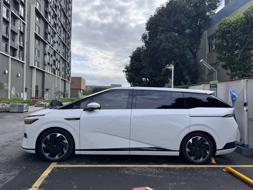

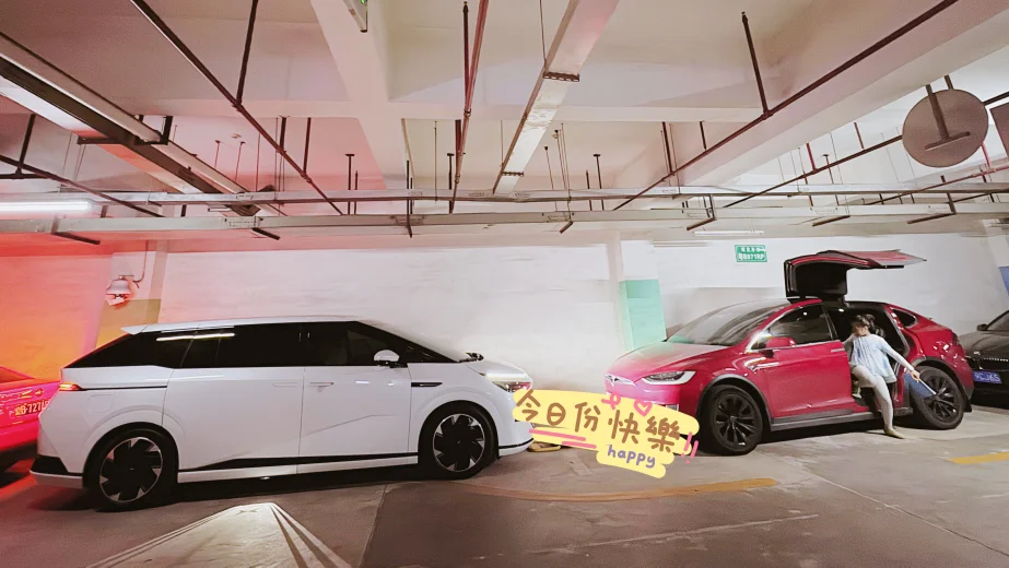

X9有点长,超过车位了。停进去之后,后备箱开启困难。
