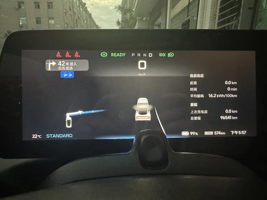

以到中途服务区来做一个节点,第一段路大约300公里。从福永到附称服务区。出发前我把P7的WLTP电量充至574公里,属于满电状态。
因为我的P7是80.9度电的版本,所以按120速度在高速并且满载的情况下能跑450公里。所以对于470公里来说中途补个50公里左右就够了,不需要等到它充满才走。这样服务区电费价格相对没有那么高性价比。

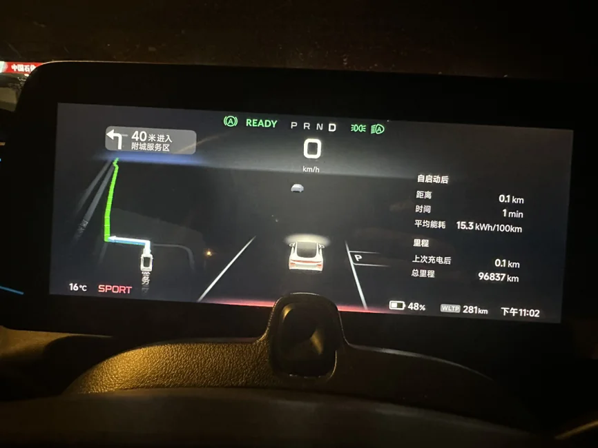

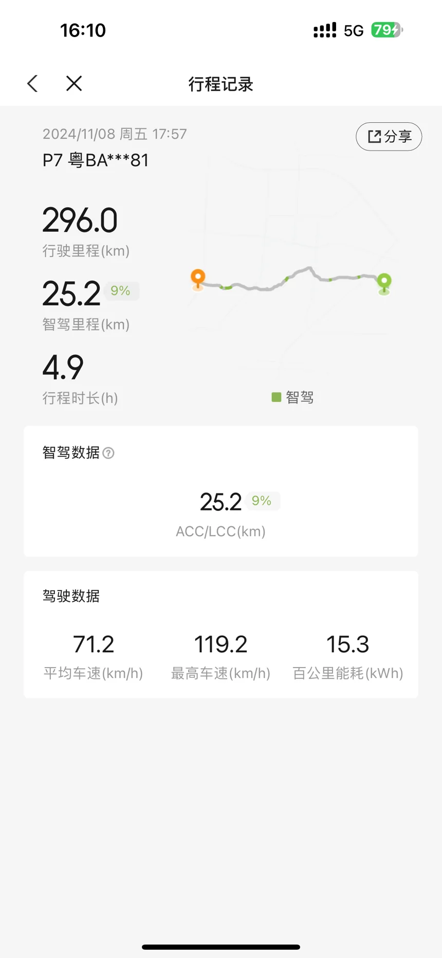

第一段路跑了296公里,最高速度119.2速度,因为是下班高峰期,第一段在珠三角高速上比较塞。所以前面开得不快。如果看续航的打折率来看,从出发的574续航到附城服务区剩下230续航,跑296续航共消耗344续航,续航达成率在86%,这是第一段的续航达成率。

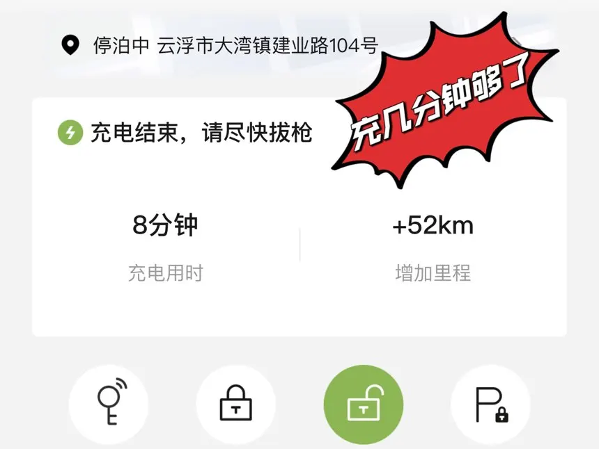

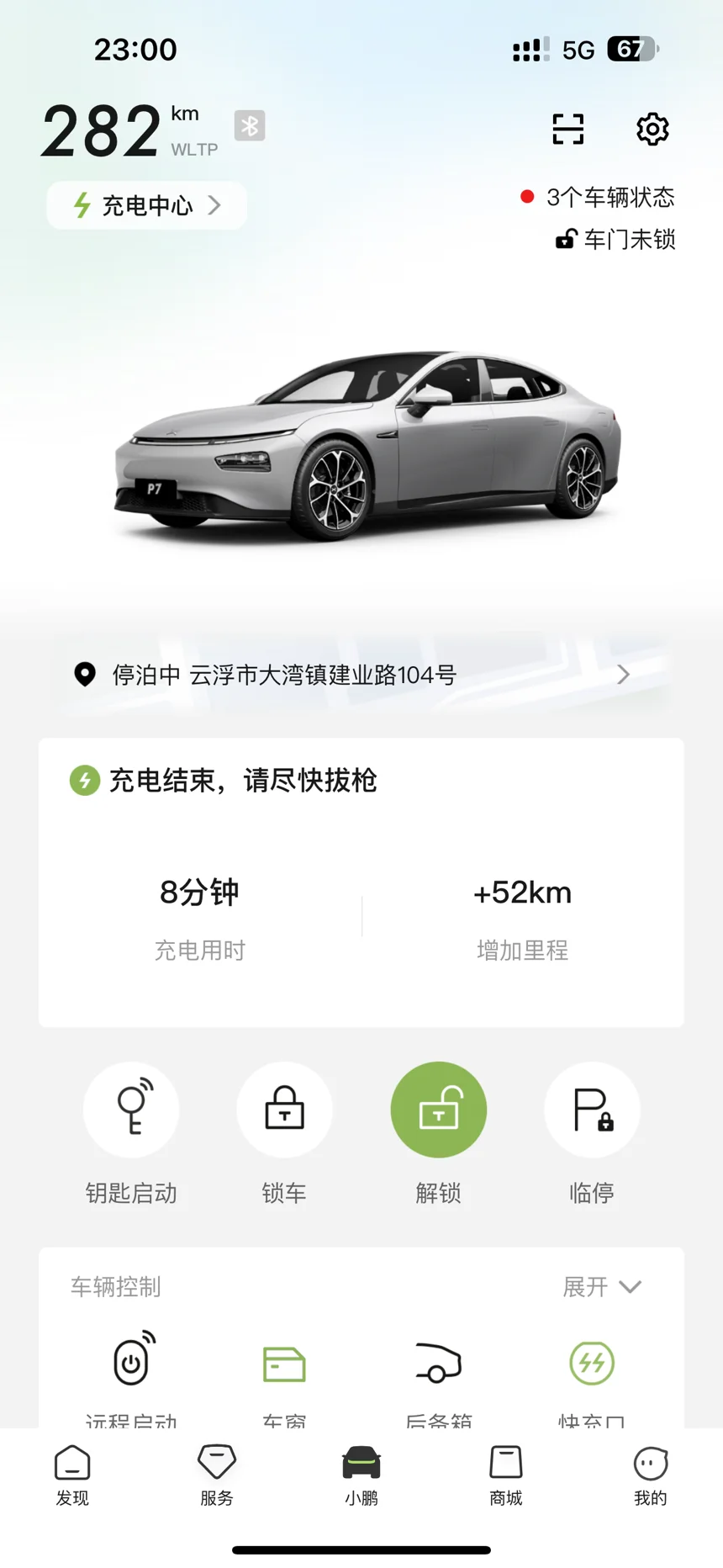

在服务区充了8分钟。补能52公里,充到281续航,对于后面的到玉林万达小鹏超充站还剩170多公里。完全足够了。上半段的能耗也在15.3这样,对于满载的高速来说能耗能耗算低了。

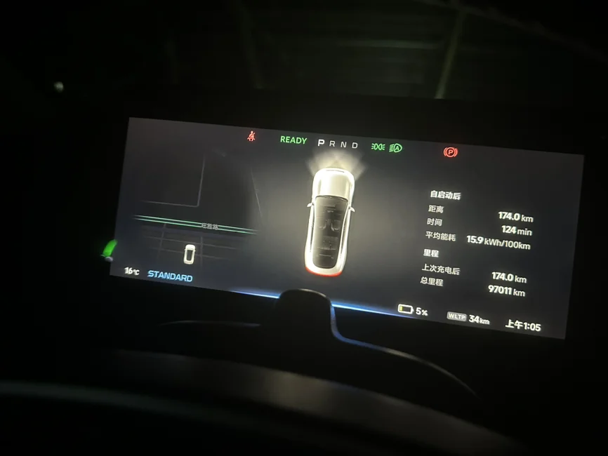

跑了174公里整到了玉林万达小鹏超充站了。而剩余电量还有34公里。能耗依然保持在15.9,因为第二段车少,开得快一点点。所以能耗稍微高一点点,但是也不算高。第二段的高速行驶了174公里,消耗掉248公里。续航达成率70%。
第二段的路相对车少点。最高车速也在118.6,实际表上的速度是超过124速度。因为第二段车少,智驾方面占40%左右。
