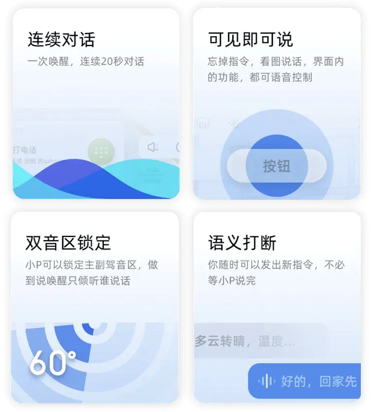

区别于传统语音助手,P7全场景语音能带给用户更贴近真实的人机语音交互体验。
高自由度的对话让“听不懂”的情况大大减少;一次唤醒,就能和小P持续对话;你也可以随时打断小P说话,发出新指令,掌握“对话控制权”;上下文和模糊匹配让你不必说完整,小P也能理解。
场景和功能覆盖更全面,你可以语音操作大屏上几乎所有的界面和功能,也能一语直达任何你想得到的界面;小P还能区分指令是来自主驾还是副驾,进而更准确地为当前说话人提供服务。全场景语音,在丰富驾驶乐趣的同时,也提高了行车的安全性。
再让我们一起简要回顾下全场景语音的主要功能:
除了以上四点,全场景语音还包括:
场景直达——只要用户能想到的功能,都可以直接和小P说,实现一语直达,例如:在任意界面唤醒小P后说“车门按键设置在哪”,就能直达乘客车门快捷键设置页。
小P私人定制——在小鹏app上,定制专属于你的小P能力,例如:自定义“浪漫模式”说法和相关回复语以及操作,唤醒小P后说“浪漫模式”,就可一语执行多项操作,开启专属于你的浪漫时刻。
