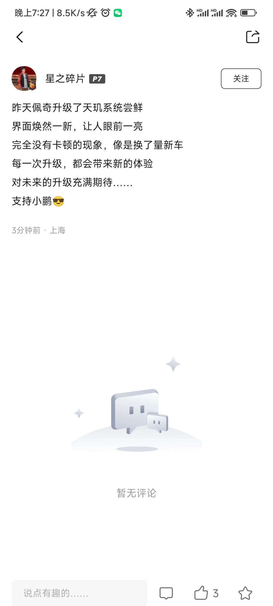

当然我说了不算,我也在APP上看到有很多车主在发帖,说天机升级完之后的感受,绝大多数也都是好评,我觉得不管以前小鹏做的怎么样,至少这个新版本我觉得是感受到小鹏的诚意了的。
