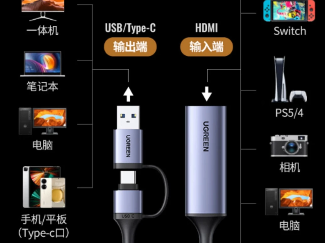

先准备好这些东西:USB 高清视频采集卡、HDMI 数据线、switch 电视盒子(要把 switch 插入电视盒子里)、USB 供电线(这条线至少要支持 1.5A 电流)、车载点烟器充电设备。
按照这样的顺序连接:车机数据接口 - USB 高清视频采集卡 - HDMI 数据线 - switch 电视盒子 - USB 供电线 - 车载点烟器充电 - 点烟口。
三星 S 系列的手机 dex 模式连接方案
有两种连接方式:
第一种:
准备好 USB 高清视频采集卡、Type - C 转 HDMI 线。
连接顺序:车机数据接口 - USB 高清视频采集卡 - Type - C 转 HDMI 线 - 三星手机。连接好后,三星手机的屏幕就会变成类似笔记本的触控板。
第二种:
准备好 USB 高清视频采集卡、HDMI 数据线、带 HDMI 的扩展坞。
连接顺序:车机数据接口 - USB 高清视频采集卡 - HDMI 数据线 - 带 HDMI 的扩展坞 - 三星手机。
一般的安卓手机连接方案
连接顺序:车机数据接口 - USB 高清视频采集卡 - Type - C 转 HDMI 线 - 安卓手机。连接好后,可以在手机上操作,中控屏显示的是手机屏幕的镜像。
