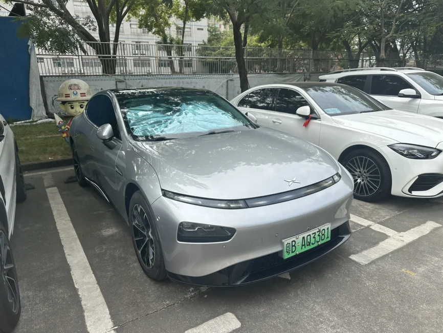

①【遮阳伞】:前挡其实是最没有隐私的,所以前挡的遮阳伞是第一必要的,而且遮阳伞还有档光线的作用。早上起来就不会很刺眼。

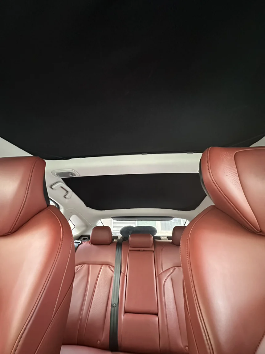

②【天窗帘】:天窗帘也是很直接防光线直射的作用。特别是夏天,如果想睡车里,这个天窗帘就很有用了,可以有效挡住太阳直射,减少热度。

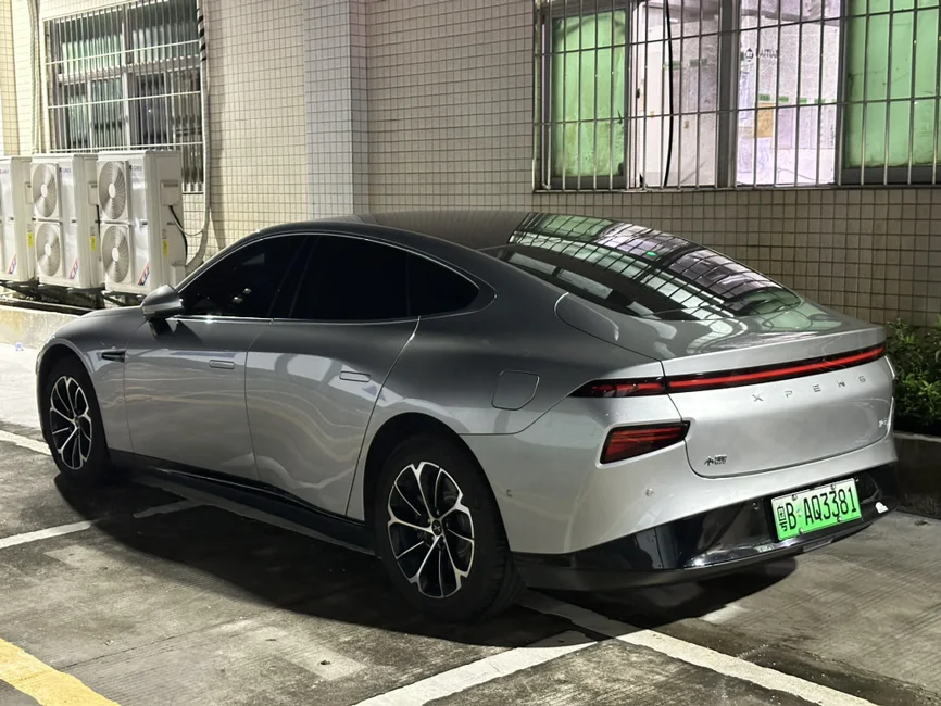

③【太阳膜】:我看到很多鹏友睡车里,都把四门的玻璃用东西遮住,担心隐私问题。但我的太阳膜都是偏深色的。如果车里没有强光的话,从外面也是看不到里面的。

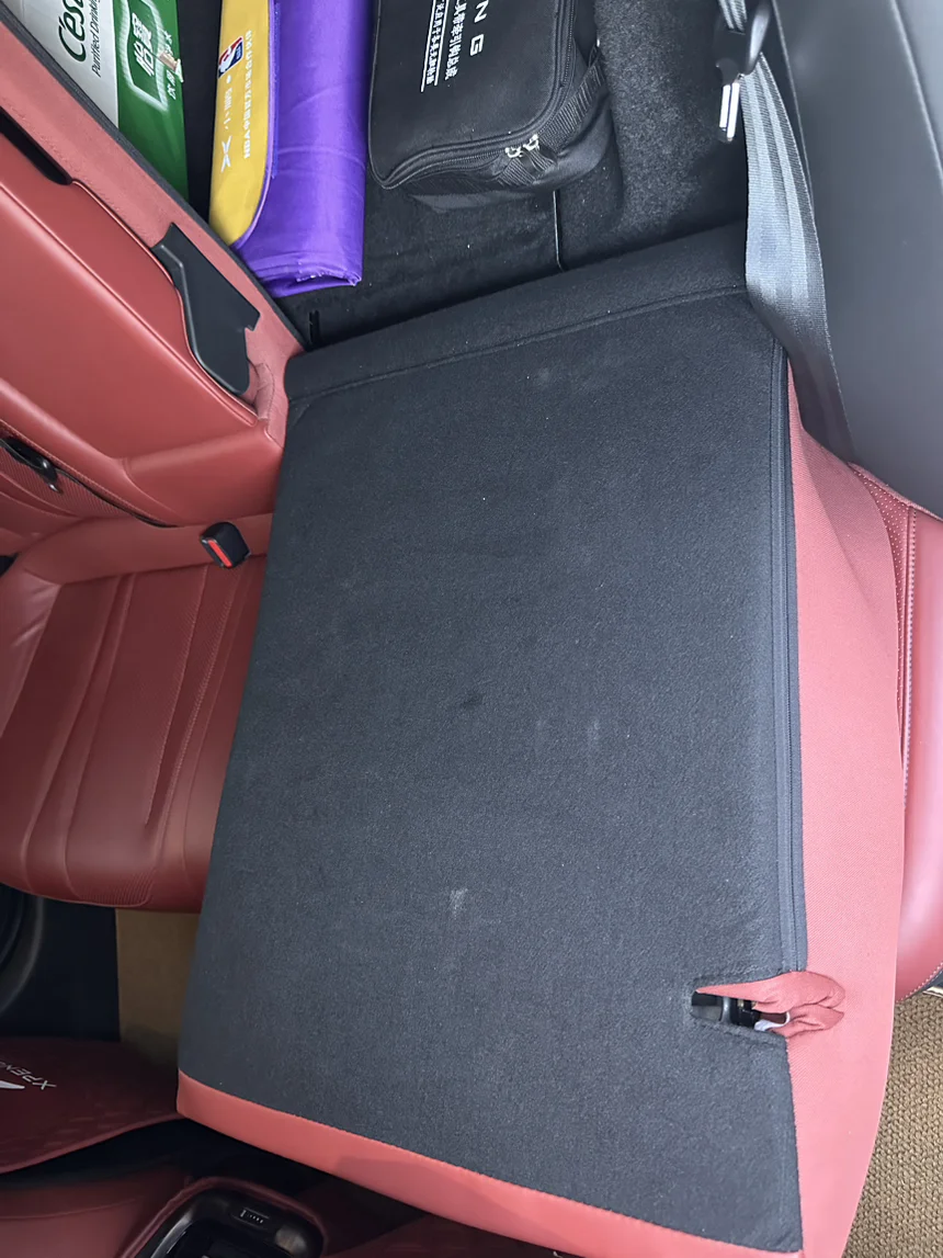

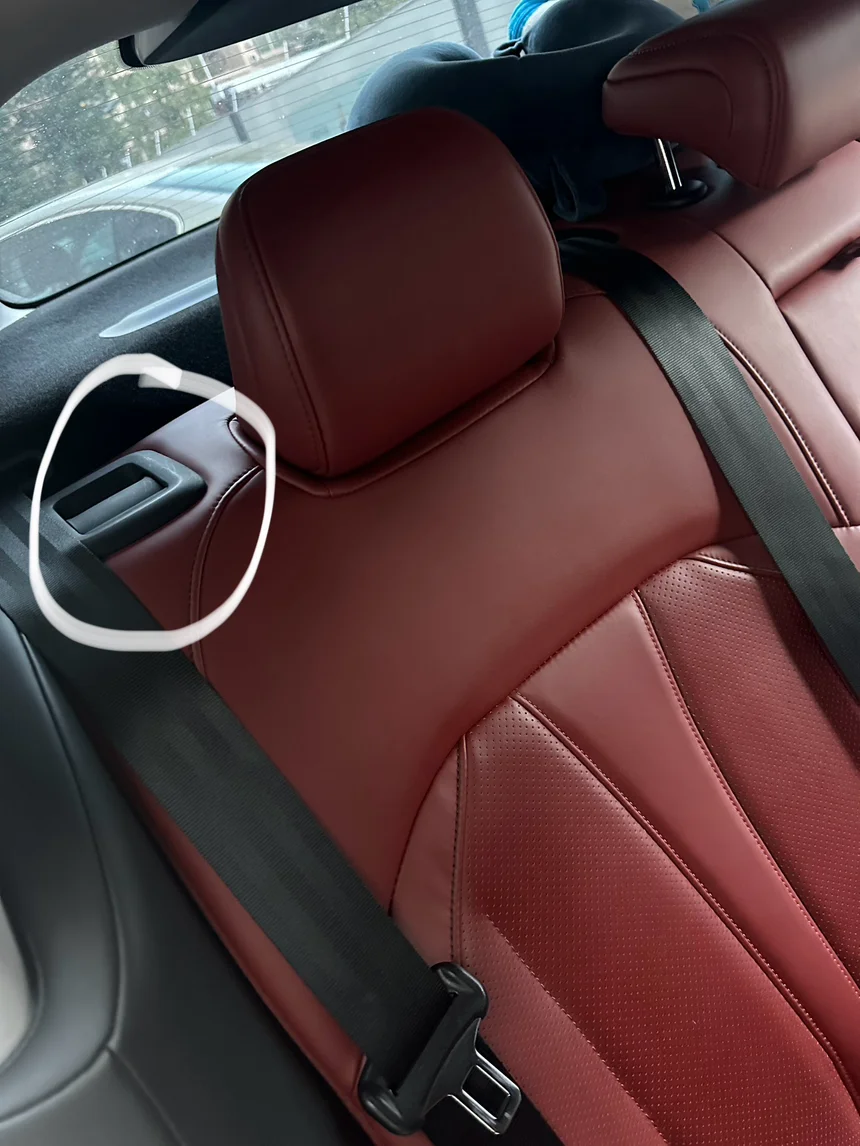

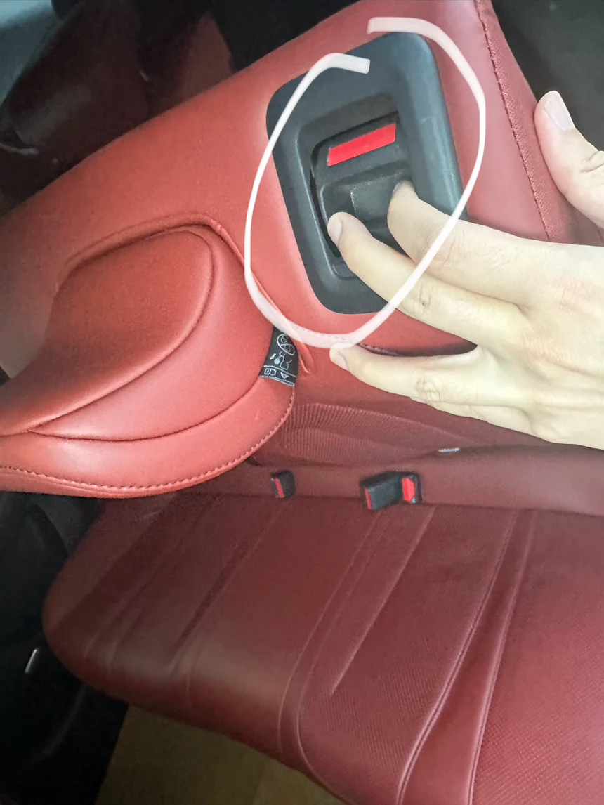

车里主要工作就是放到后排座椅,P7第二排左右两边的椅子都有一个卡扣。往上拉就可以放倒
右边放倒的是单个椅子的。当然放倒一个也可以,不一定需要全部放倒,看自己的需要睡觉的布局。
左边的放倒座椅的卡扣。也是往上拔就可以放倒。不过左边这个放倒是两个椅子连一起的。

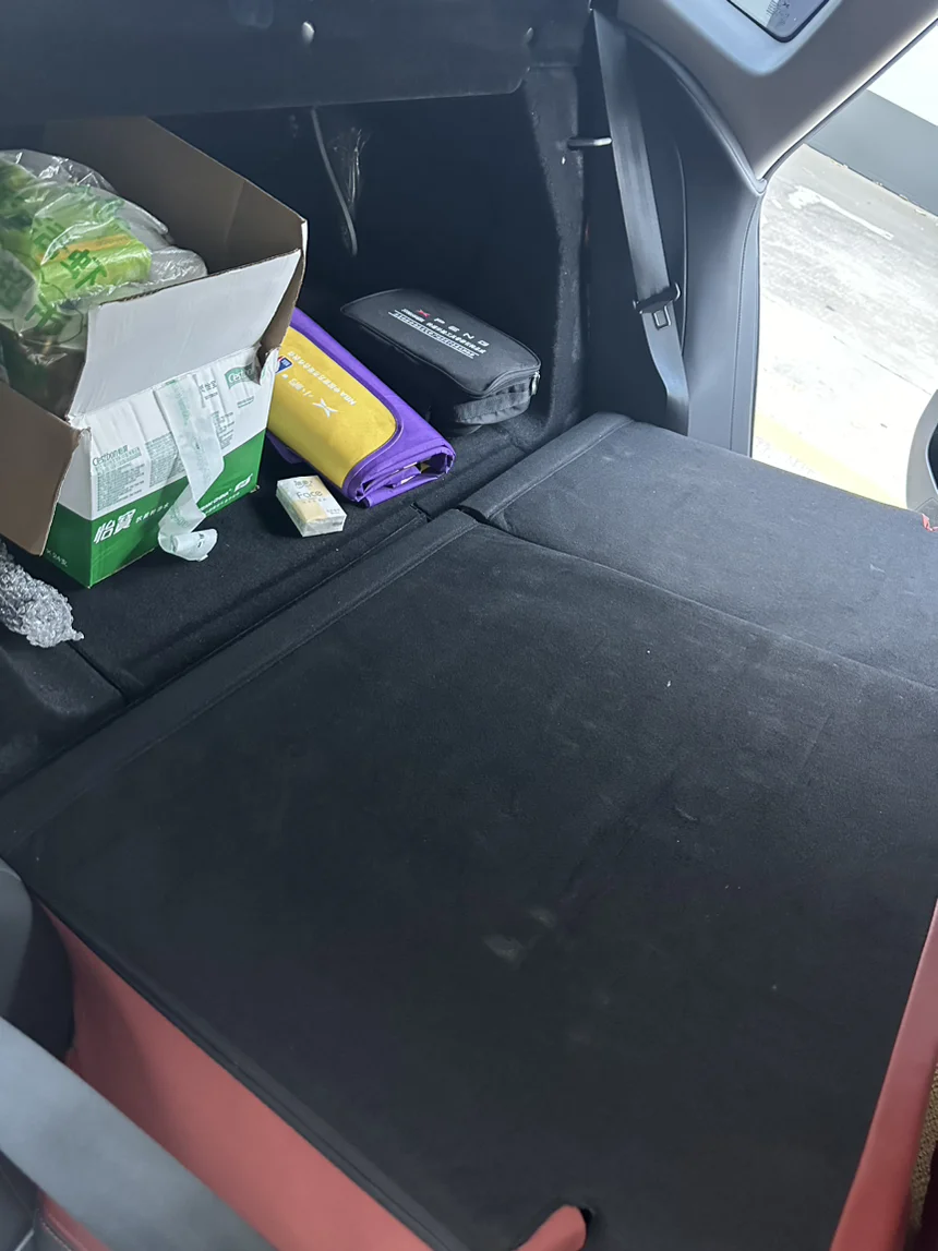

后排放倒后的效果。这样就可以连着后备箱一起了,有了一个比较大的睡觉空间。这也就可以把自己的床垫铺上。

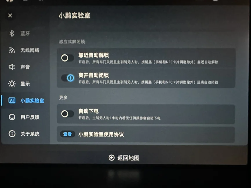

①【关掉自动下电】:在P7的设置中,找到小鹏实验室里把“自动下电”功能关掉。这样就可以放心在车里睡觉了,不用担心自动下电锁车问题。

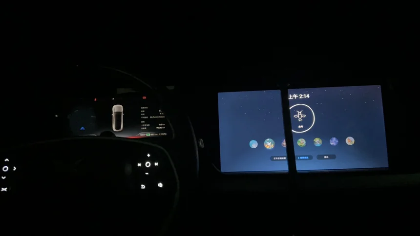

②【打开冥想模式】:可以喊小P打开冥想模式,晚上睡觉打开冥想模式有几个好处,一是屏幕会很暗,这样就不会睡觉刺眼,并且也相对省电些;二是因为车内太安静,像我过于安静就睡不着,可以用冥想模式的一些场景放最小的音量来催眠;三是冥想模式下中控大屏上有很大的时间显示,方便半夜醒来看时间。

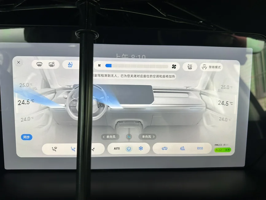

③【空调】:首先第一点要开空调外循环和自动循环都可以,不要开内循环。这样确保车内空气质量,温度方面24到25度比较舒服。风量也不会建议太大,一档就可以。

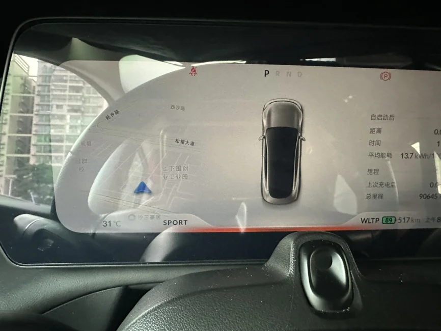

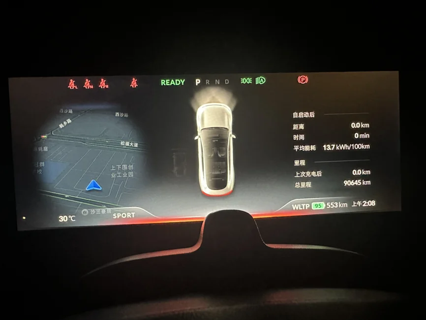

②【一晚消耗续航】在我睡在车里的时,我把电量充到了96%,续航有553公里。
从凌晨2点8分到早上8点10,电量还剩517公里。也就是6小时一共消耗掉36公里。我是80.9度电,WLTP电量满电是576公里,平均1度电在7.1公里左右。所以算下来消耗掉的36公里约是5.07度电。平均下来按一个小时算是消耗0.845度电。就算你要睡8小时,大约也就7度电。
