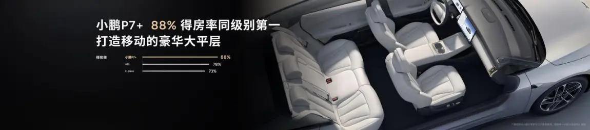

同时,我们也收到很多用户反馈:P7+为什么号称空间怪物?发布会上提到的88%得房率又是什么意思?
先说得房率。
大家可能比较熟悉房子的得房率,即是可使用面积除以建筑面积。得房率越高,意味着公摊面积越小。
同理,汽车行业的得房率,指的是车辆内部空间的利用情况。
这里得房率的算法,是乘员舱前后最大可用距离(不含后备箱)除以轴距。得房率越高,意味着同样轴距下,车内乘客有着更多的活动和可利用空间。我们认为,只有空间足够大,才能容得下你和你爱的人的吃喝玩乐,才能体验到智能车带来的出行生活改变。
我们也希望P7+的得房率,能够打造成行业车内空间利用率的新标杆。

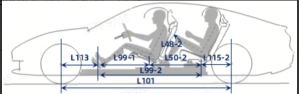

我们来看一张图。
车长,车高,车内空间,驾驶员和乘客的坐姿,基本上由这张图中几个关键点决定。
造型,空间和总布置的魔法,实际都是这张图衍生出来的变换和组合。
这张图的第一个词:L113,它原本是一个总布置的专业词汇,随着之前华为问界的发布会被推送到前台,现在也被越来越多用户所了解。

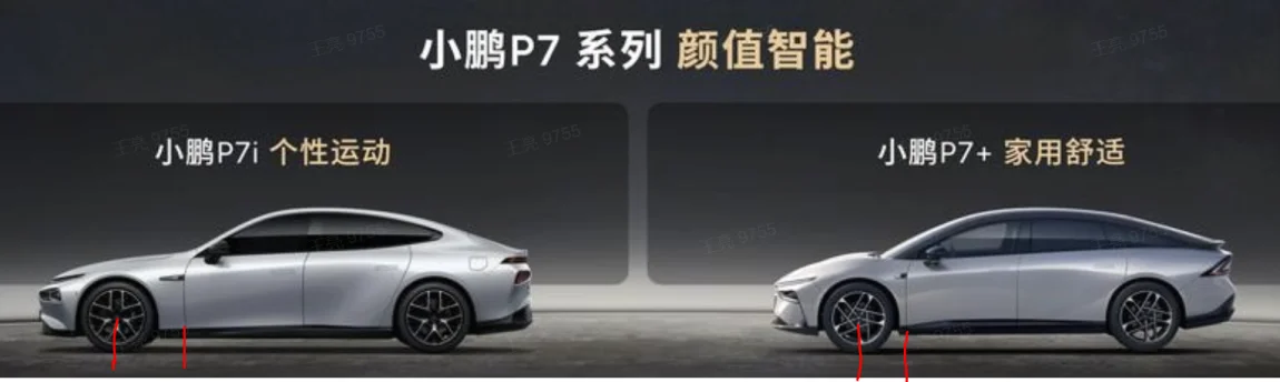

L113的定义:就是上图中前轮心到驾驶员脚步踏点的距离。由于这个数值不可见,大家能直观感觉到的,是前轮心到前门门缝的距离,这个肉眼可见。下面是P7+和P7i的一个对比,可以明显看到差异点。
轴距减掉L113,就是车内可以有效利用长度。
所以L113可以看作是公摊面积,影响内部空间使用率。但长L113也有一个明显的好处,就是带来姿态的变化——外观上前悬更加修长,驾驶员整体靠后,整车姿态更加优雅,辨识度极高。就像大长腿,总是格外吸睛—— 这也是采用了长L113设计的P7面世多年造型依然经典的原因之一。

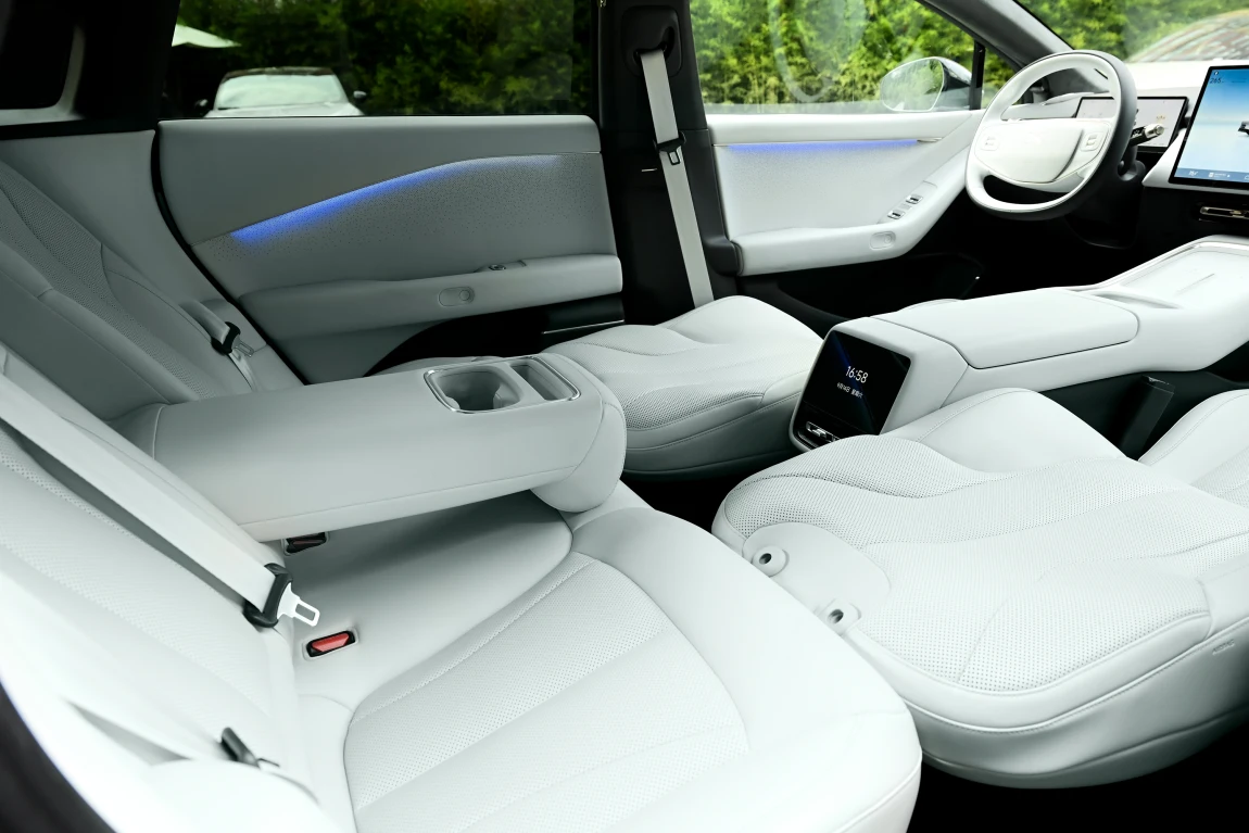

但P7+选的是加法:我们既要空间,又要美学。
在短L113的前提下,将A柱前移,C柱后移,给乘员舱争取更多空间,让车内的成床模式和观影厅成为可能,让P7+的豪华感打下基础。
