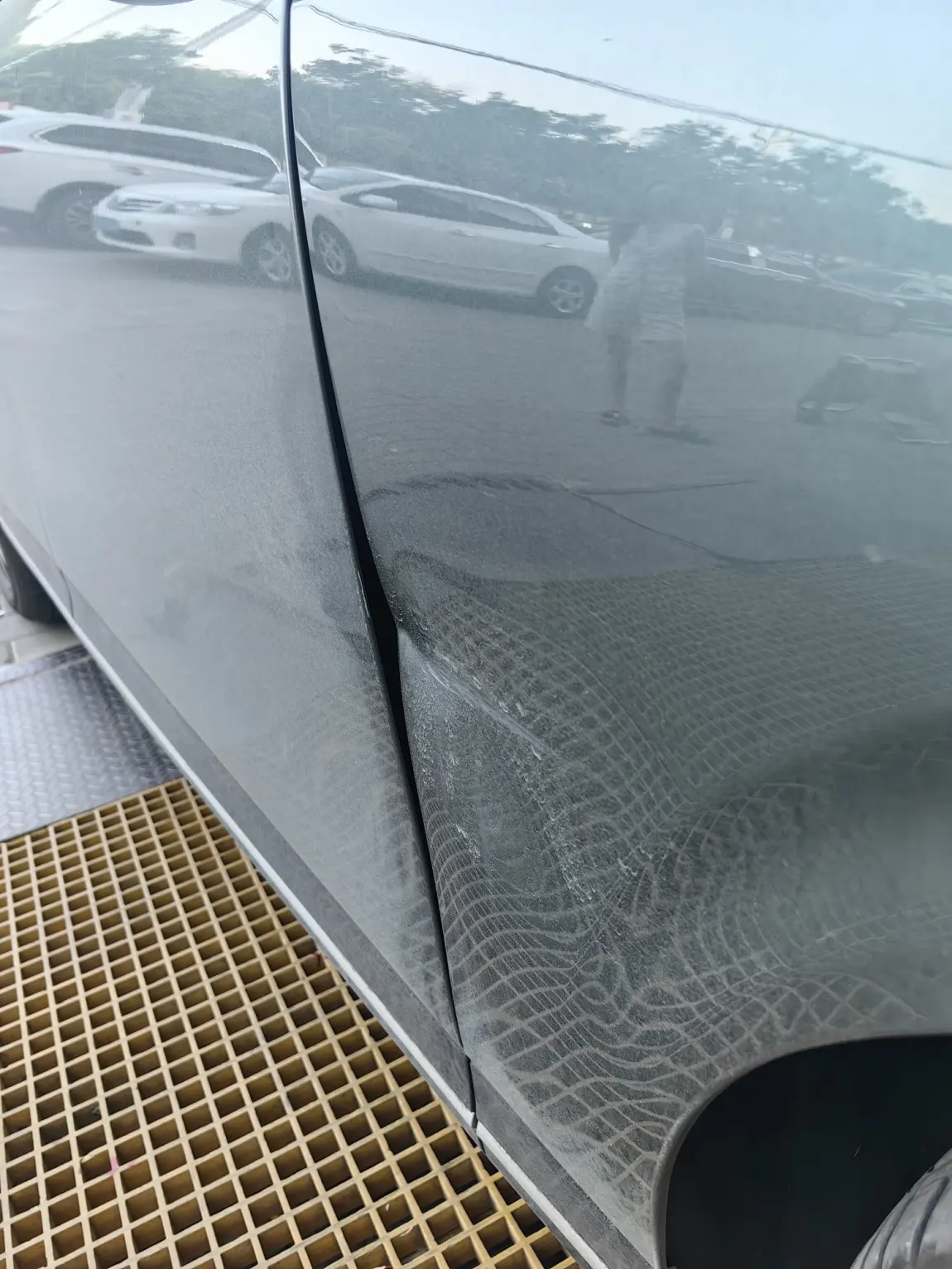

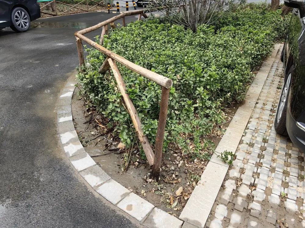

中秋节放假第一天,满心欢喜的开上帅气的小鹏G9带着家人孩子们去游乐场玩耍,平时开车都很注意的,可是就在开心的聊天中听到什么东西被呲了一下,其实我也没太在意,以为是轮毂碰到道牙了,随后又加油倒车,然后看到绿化带里的木头围栏,瞬间心情跌落到冰点😱😱😱
图中的木头围栏碰到了左侧翼子板,我都不知道自己当初是怎么开的,这么大的木桩怎么就开不到,哎……

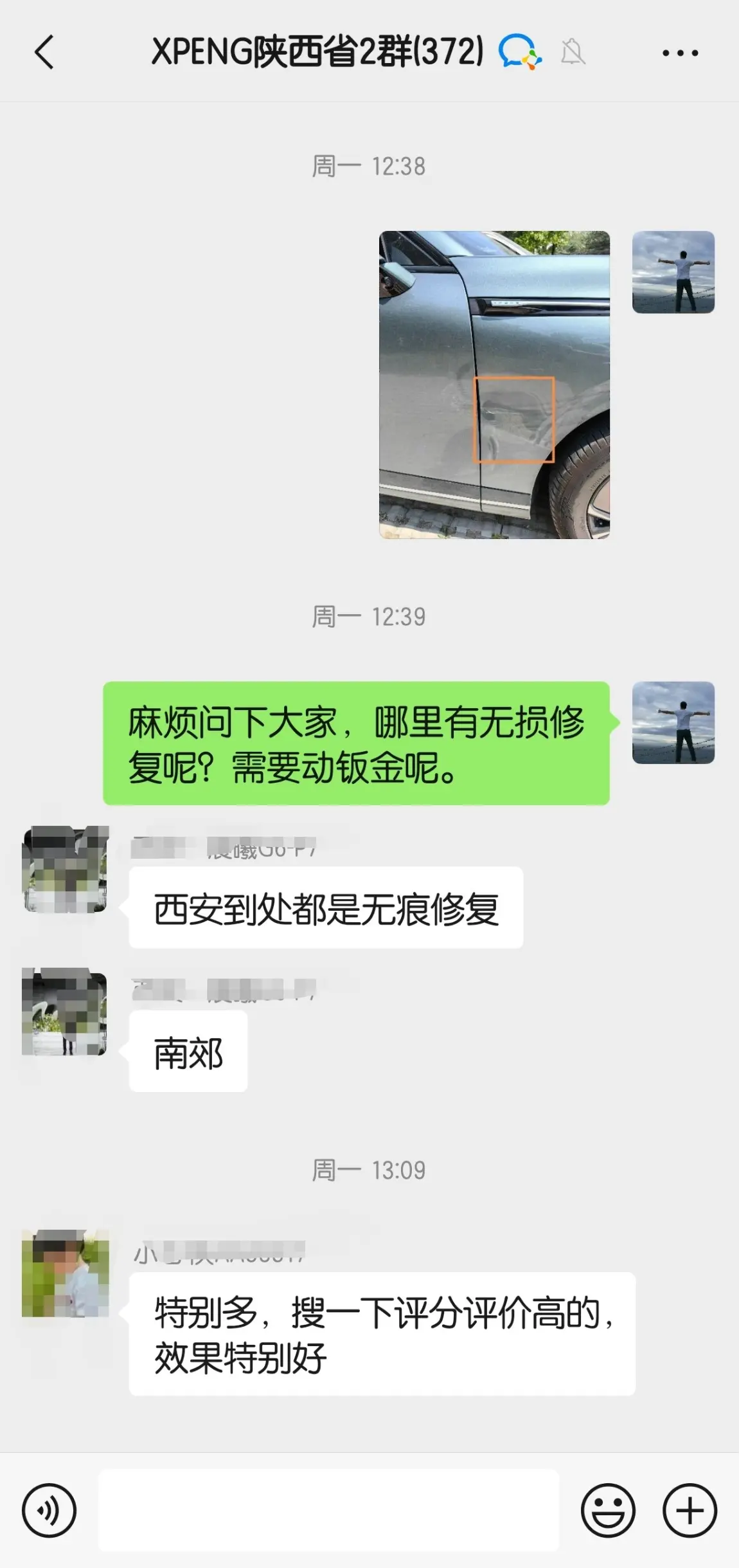

很尴尬,此时副驾车门已经被翼子板卡住,打不开了。赶紧打开小鹏车友群,向广大的群友们求助。

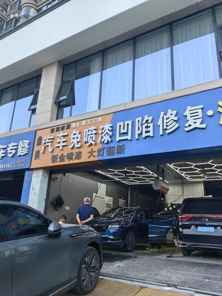

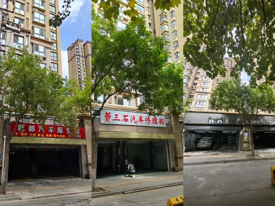

OK,问清楚了,赶紧开始行动,我是第一次听说凹陷修复这个工艺,先问了一家,只能修车,不能钣金,又问了一家,也是摇摇头,后来问道天猫养车,老板人很好的,告诉我他们可以做常规钣金,喷漆。但是我这个划痕,没有伤到底漆,做常规钣金、喷漆感觉不太划算,凹陷修复是专门的技术,一般常规的钣金、喷漆门店做不了,原来如此,受教了。

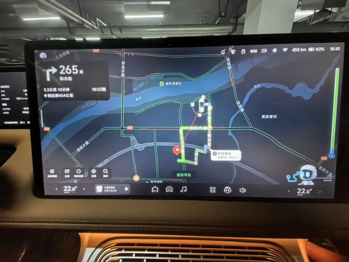

搜索地图,打开车载导航。
确定好地方后,动身修车。
完美导航到地方,通过修复过程中的聊天和服务,老板手艺确实不错,所以值得被推荐。

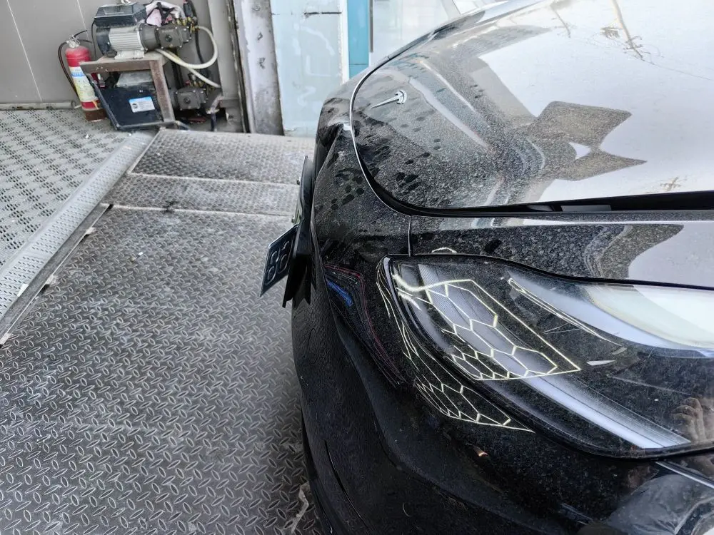

🏆🏆第一步,确定车身材质

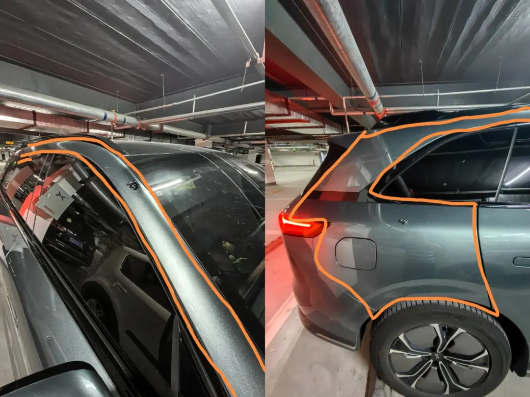

因为是中秋节,老板给员工都放假了,就留了自己在店里,一个人真是忙不过来,前面还有两辆车排队等候,车开过来后,老板看了看,手里拿了工具,在车身吸了吸,通过交谈得知,手拿相当于吸铁石的工具,通过工具判断车身是铝制还是铁制,他看完说了一句,这是全铝车身。
哈哈,回家我也试了一下,确定除了图上我标注的左右这两块地方,其他全部是铝制或者塑料件。
通过攀谈,我了解到,🅰️铁的车身容易修复,🅱️铝制车身硬度高,并且铝有韧性,相比铁制车身,难修复很多。我心想,这难道就是造车新势力,发生碰撞后,大多数零件只换不修的原因吗。

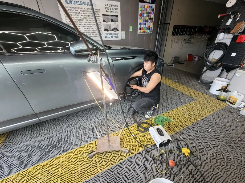

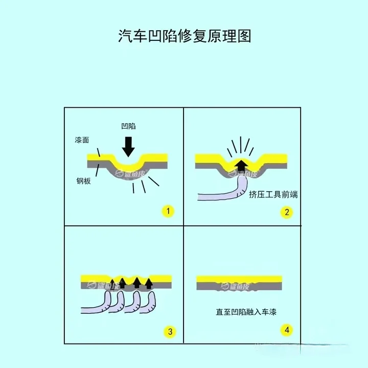

所谓的汽车凹陷修复技术又称微钣金,有的时候也叫无痕无损技术等等,反正就是不需要破坏原车车漆进行车身凹面修复,原理说起来其实很简单,就是基于光学、力学,利用杠杆原理把不同深浅的凹坑进行慢慢的恢复到原厂的模样。
说起来简单但真正的修复效果可就有很大的悬殊了!因为这个和钣金不同,这个属于特种技术,对于师傅的经验以及天赋要求很高,心要沉、手控制要稳,眼找点要准。汽车凹陷修复技术一般的师傅修复出来的凹陷,从正面看不出任何任何问题,光线比较强的时候从侧面可以看出来轻微凹陷痕迹!在强光照射下,可以看出凹陷处漆纹排布有变化。技术最高境界的师傅,除了用肉眼看不出任何问题,修复过的地方漆纹排列、和间距都相同。
所以最实用的方法就是在灯板的照射下,从凹陷的侧面眼睛来回的移动,观察漆纹排列走向,是否排布均匀。
第四步,开工

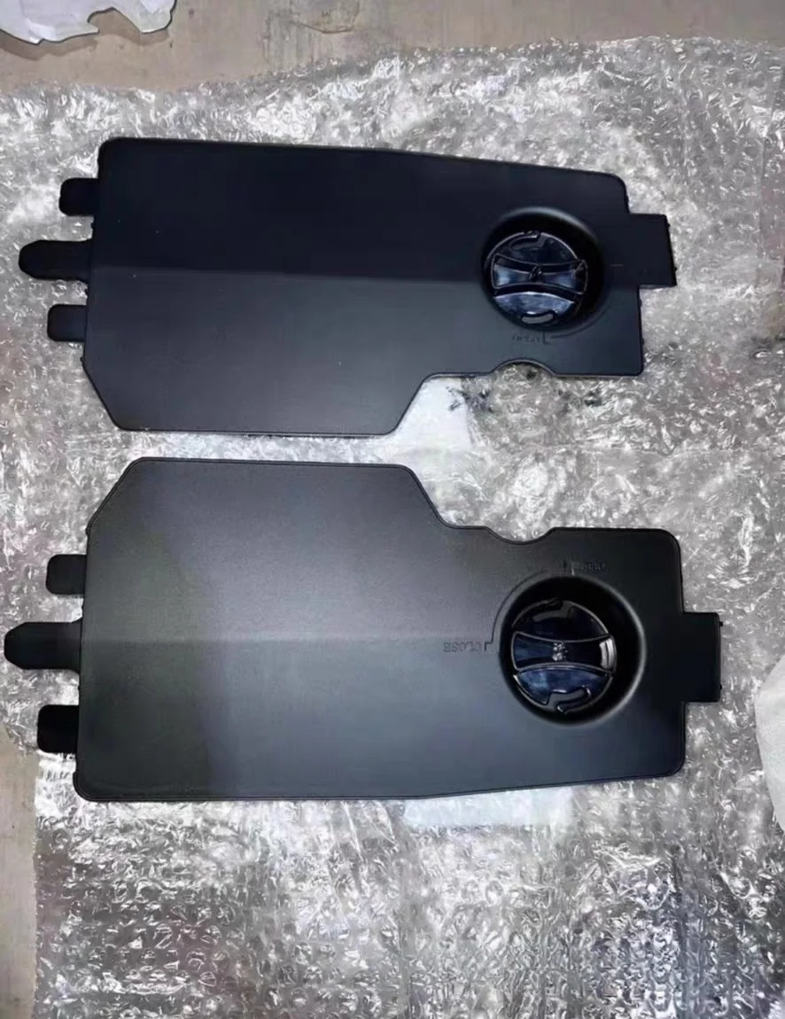

通过交谈,了解到不用拆车门,只需要打开汽车碰撞面同侧位置的前轮内衬,手可以伸进去工作就可以,说实话,电车里面各种元器件,我就怕拆坏了,官方不质保怎么办,老板说,其他地方我连碰都不碰,你一百个放心。

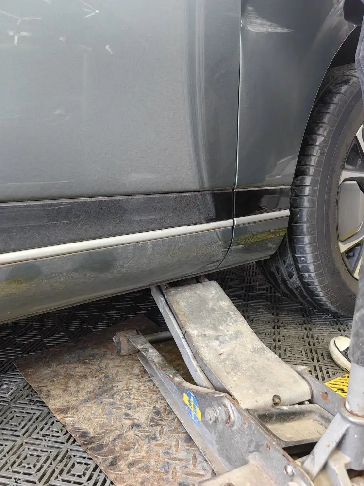

🏆🏆再次科普:记得提车时,交车小哥告诉我,小鹏G9在大梁下方前后左右各有一个🔻符号,就是用来支千斤顶的,我一直以为是直接支持在梁下,可是我万万没想到,居然需要把这个东西拿下来
这可是给我开了大玩笑了,如果是不来修理,我还天真以为是直接顶呢。
