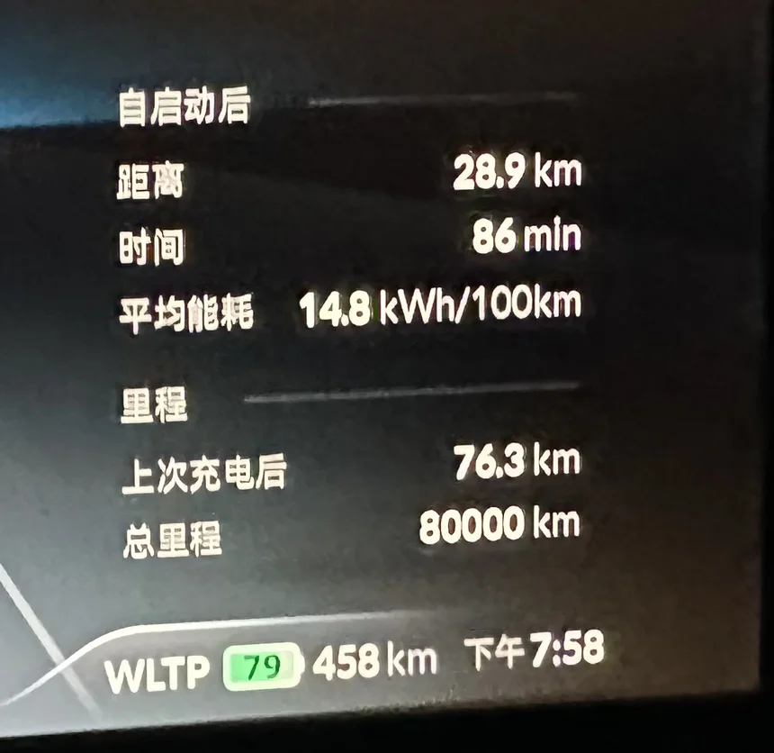

当我的车到了8万公里后,我把它公里数放到了鹏友群里,大部分鹏友问的最多的一个问题是8万公里保养费需要多少钱?所以,我就做了一些记录,把它分享即将到8万公里或者未来到8万公里的P7小鹏车主们,提供一个参考。

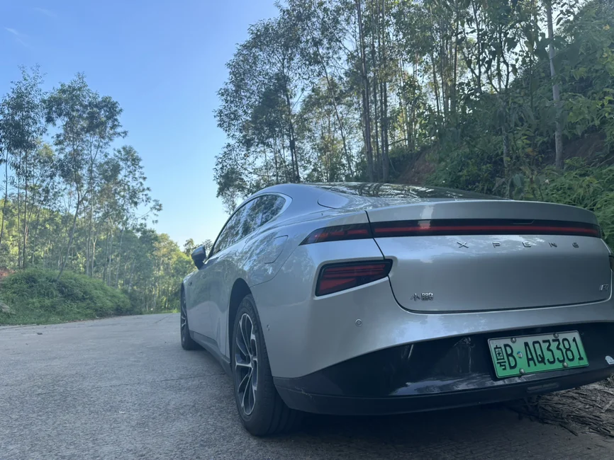

首先8万公里的P7我保养得很好,全车贴了车衣,三年了的车了,洗了车之后还是很新。个人感觉和新车没什么区别。
8万公里的P7操控方面,比如加速刹车依然和新车时的操控是一样的,这点比油车好太多了,不会因为车用久了或者时间长了动力受影响。

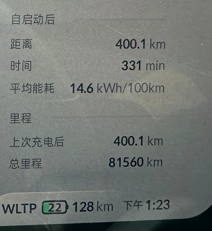

8万公里的P7,电池方面没有感受到什么衰减问题,满电满载高速跑个470到500公里问题不大。这一点是我觉得最放心的一点。另外充电速度也是和刚提车那会一样,最快速度在90KW左右。

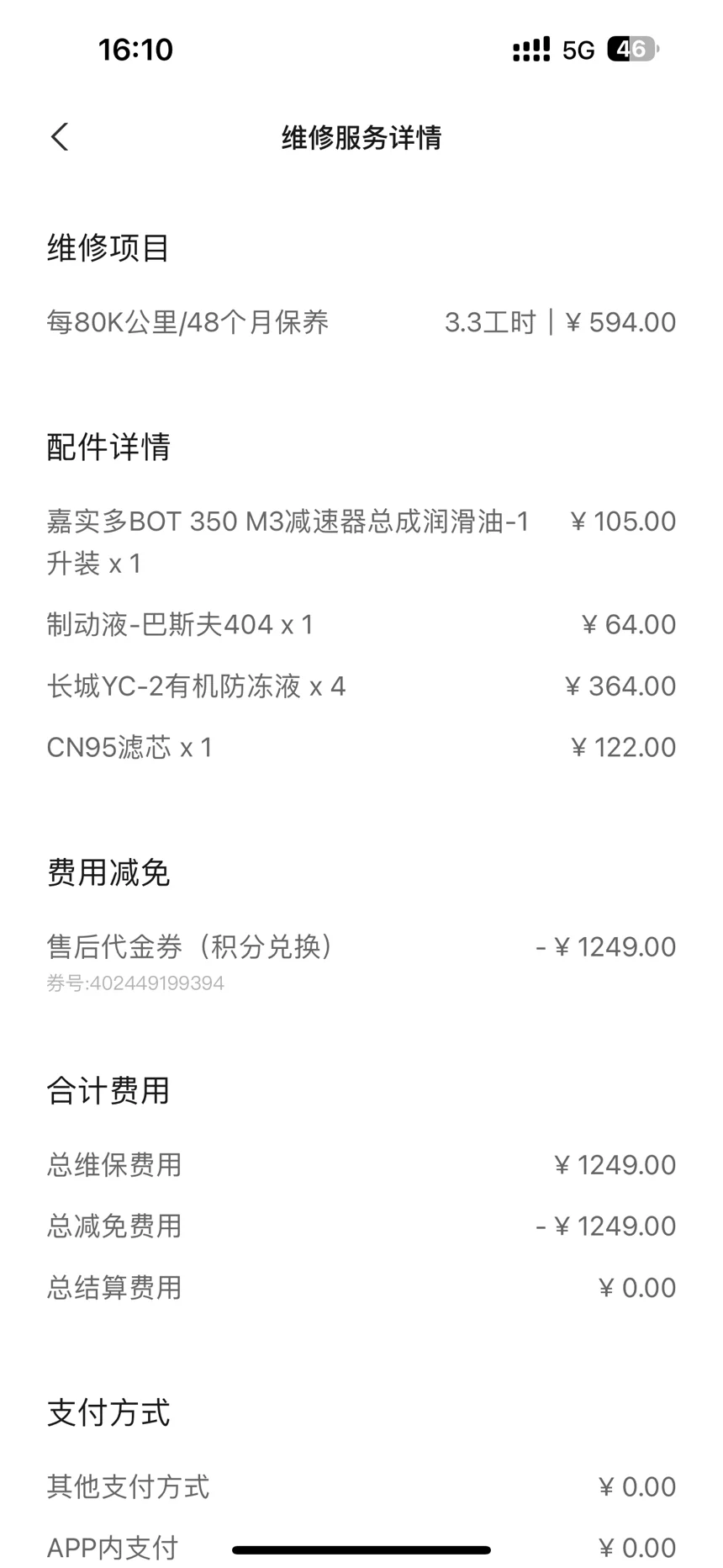

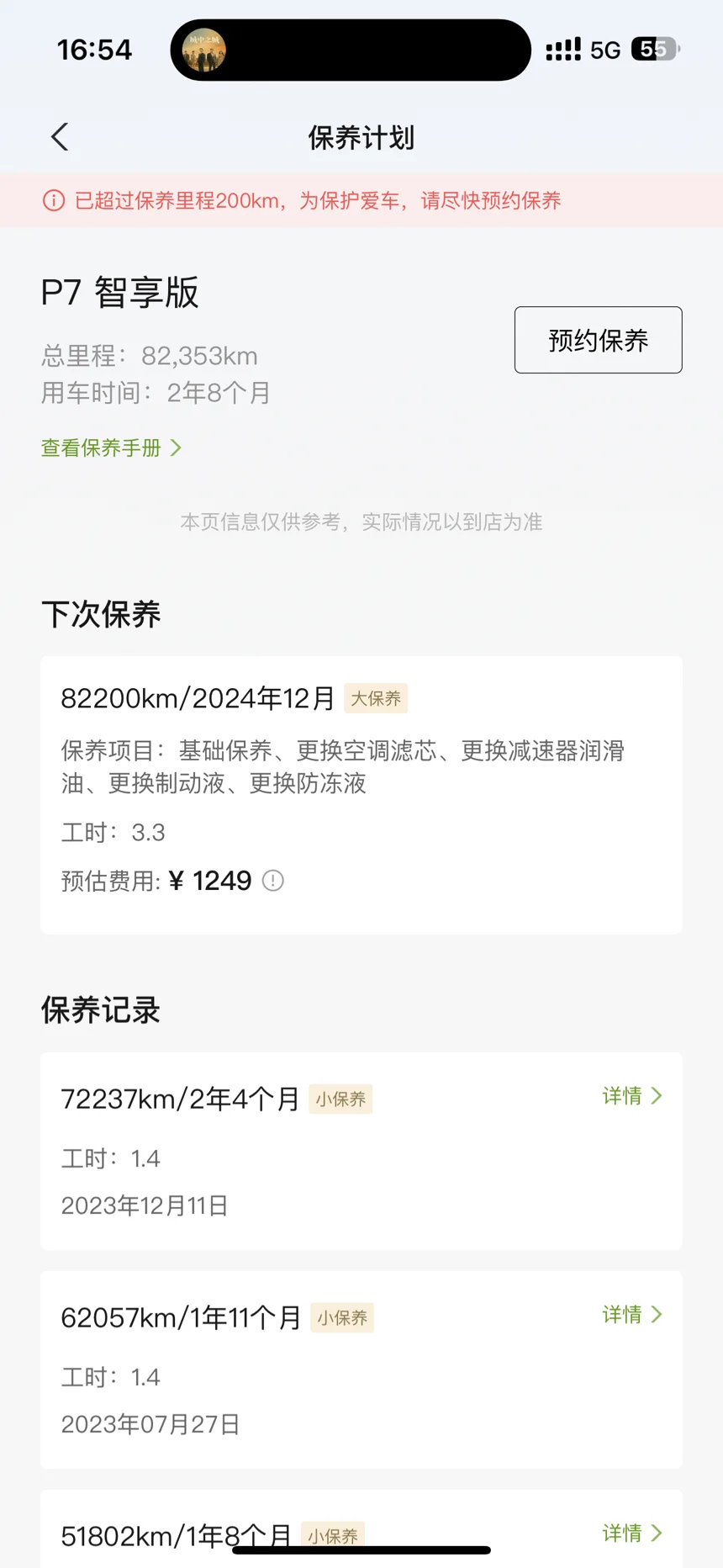

1️⃣关于保养项目:对于P7来水1到8万公里,一万、二万、三万、五万、六万都是基础保养,属于小保养。到了四万和八万公里来说属于中保养和大保养,四万公里中保养大约800多块钱,而8万公里的就属于大保养了,费用需要1249元。保养内容包括基础保养、更换减速器润滑油、更换制动液、更换防冻液。

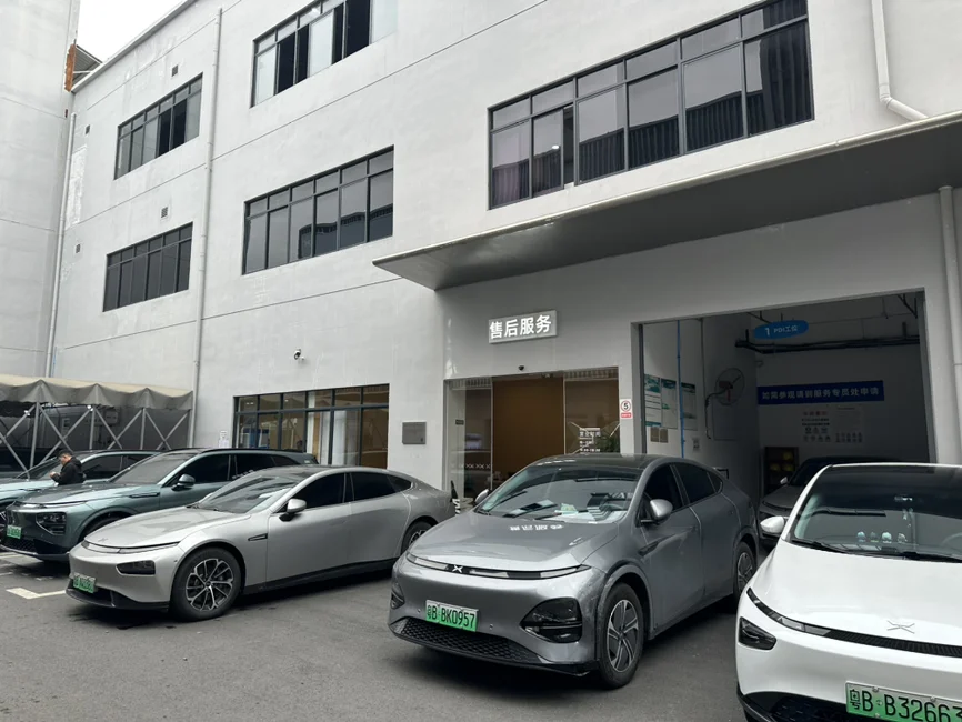

2️⃣APP系统提示:一般来说只要离保养还剩500公里内,手机上的小鹏App就会提示保养时间快到了。所以,就要提前去预约到附近的售后门店进行保养,也可以选择远一点的你喜欢的售后门店进行保养。8万公里大保养,我就选择了深圳光明小鹏售后。

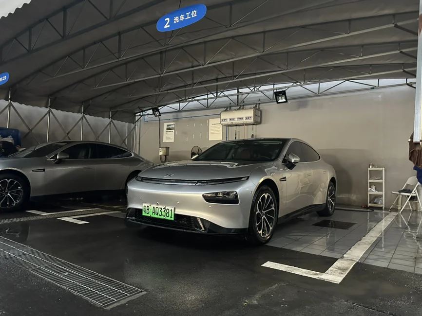

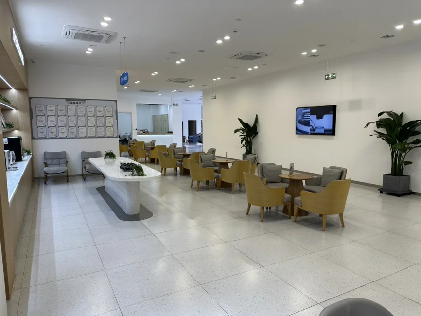

3️⃣8万公里保养时间:选择光明售后是因为光明售后环境比较好,还有一台街机玩。重点是属于背面就是小鹏销售中心,可以在销售中心那看看其他小鹏车。要知道8万公里大保养的时间需要4个小时左右。相当于是需要做的保养项目都做完了。所以,如果需要在售后等提车就要等4小时左右。我是下午2点30分到的售后,直到6点30分才交车。

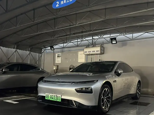

4️⃣8万公里保养后的交付感受:在售后大厅那休息吃吃喝喝又看了一下其他小鹏车,四个小时后,售后会把车内车外洗得干干净净。做了全方位的大保养,加上干净的车,我感觉我又重新提了一次“新”车,很开心很舒服。

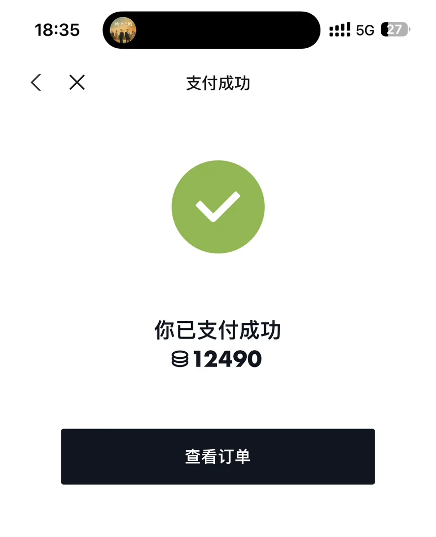

5️⃣8万公里保养的费用与支付方式:因为这次是一个大保养。所以也是P7最贵的一次保养。费用在1249元,可以使用RMB支付或者小鹏积分支付。也可以用小鹏积分和RMB混合支付,只要够1249元就行。我的小鹏积分超过12490,所以用了12490的积分付了这次的8万公里大保养费用。小鹏的10积分等于一块钱。所以1249元就是12490的小鹏积分。
6️⃣8万保险项目:
8万公里保养内容包括基础保养、更换减速器润滑油、更换制动液、更换防冻液。可以在小鹏App上查看到保养项目同时也可以看到保养项目用的材料。非常方便。
