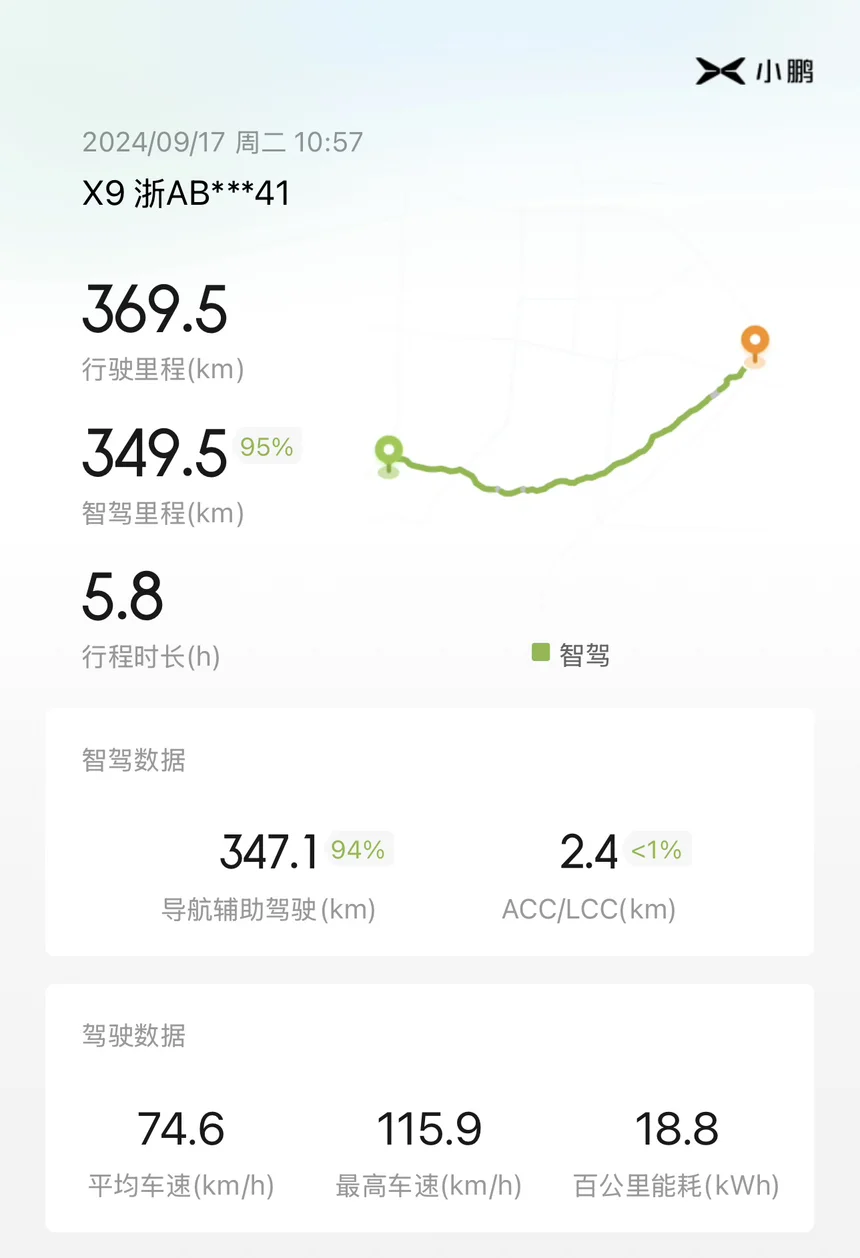

杭州滨江-江西景德镇(高速挑战不充电)
一禾一度
2024-09-18 15:01 · 认证自媒体创作者
802km
行驶里程
637km
智驾里程
165.9kwh
充电度数
19.3kw/h
平均能耗

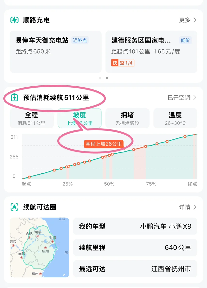

路程:杭州滨江— 江西景德镇
距离:全程366公里95%高速,高德预计消耗电车511公里(原因是一路上坡)
电量:640四驱版本,实际出发电量是483公里,其中94%高速

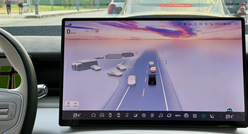

行驶速度:大部分NGP,速度80-125,向上浮动10%(最高速度明明是130,不知道为什么截图显示还没有120……)

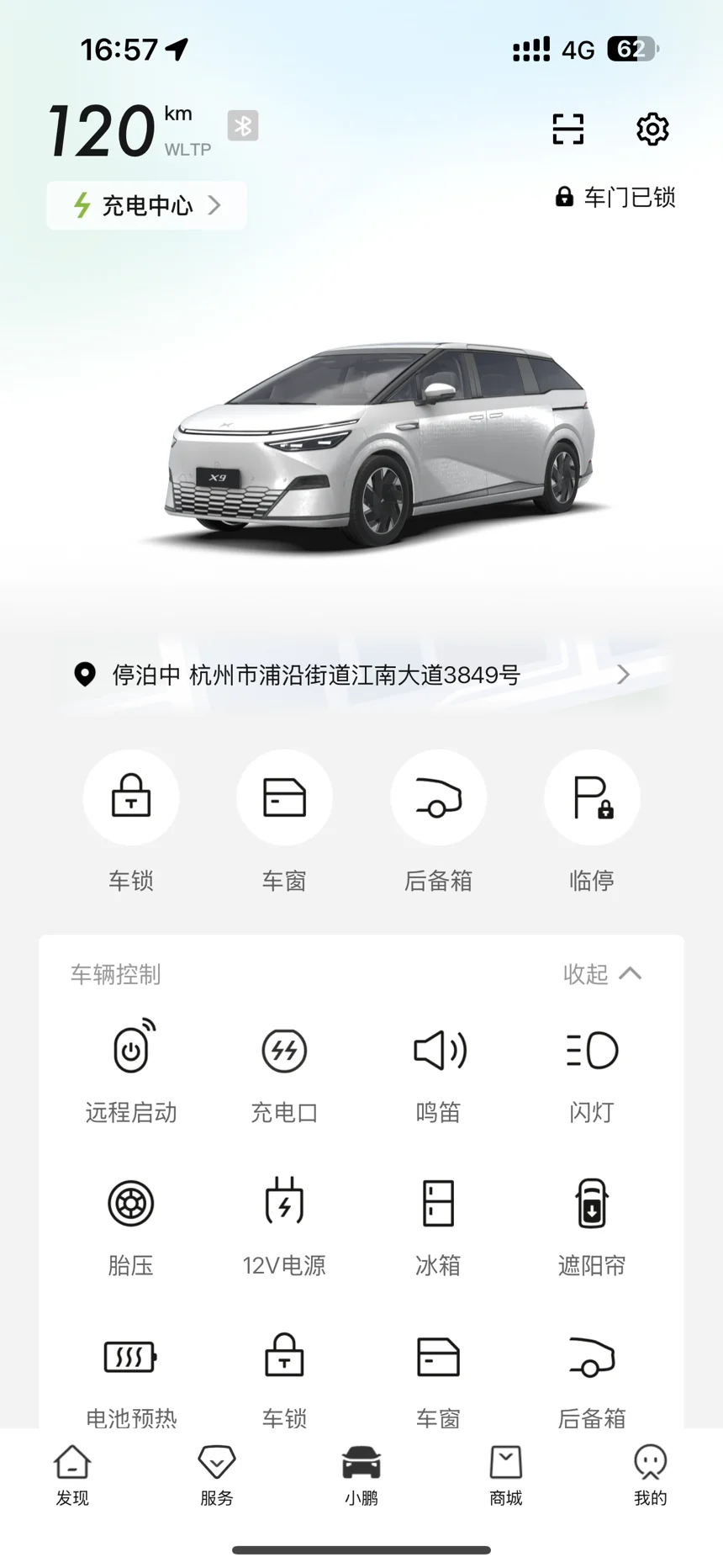

剩下公里数+实际开的公里数:120+369.5=489.5
与表显的公里数差值:483-489=-6
结论:
在6人乘坐的情况下,X9反向虚标6公里。

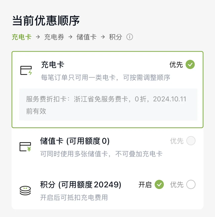

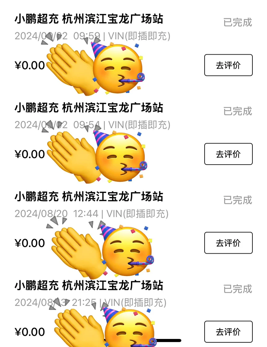

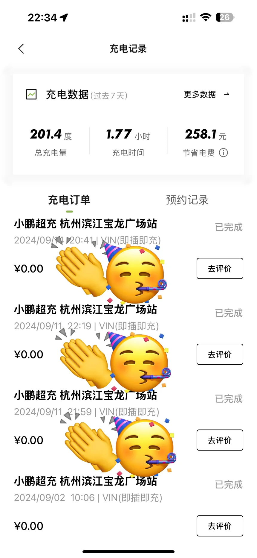

积分充电真的香!

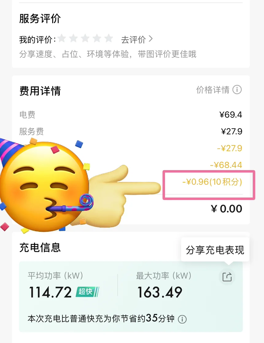

关于这次旅程的电费:“0
出门前把“饭”吃饱,积分抵扣真香。👏👏👏
再也不需要去买电卡了,真实的数字人民币。
美好的旅程,从“0”开始
开小鹏的旅程,从“0”电费开始
推荐所有人打开这个设置
发现- 充电卡包- 支付设置
