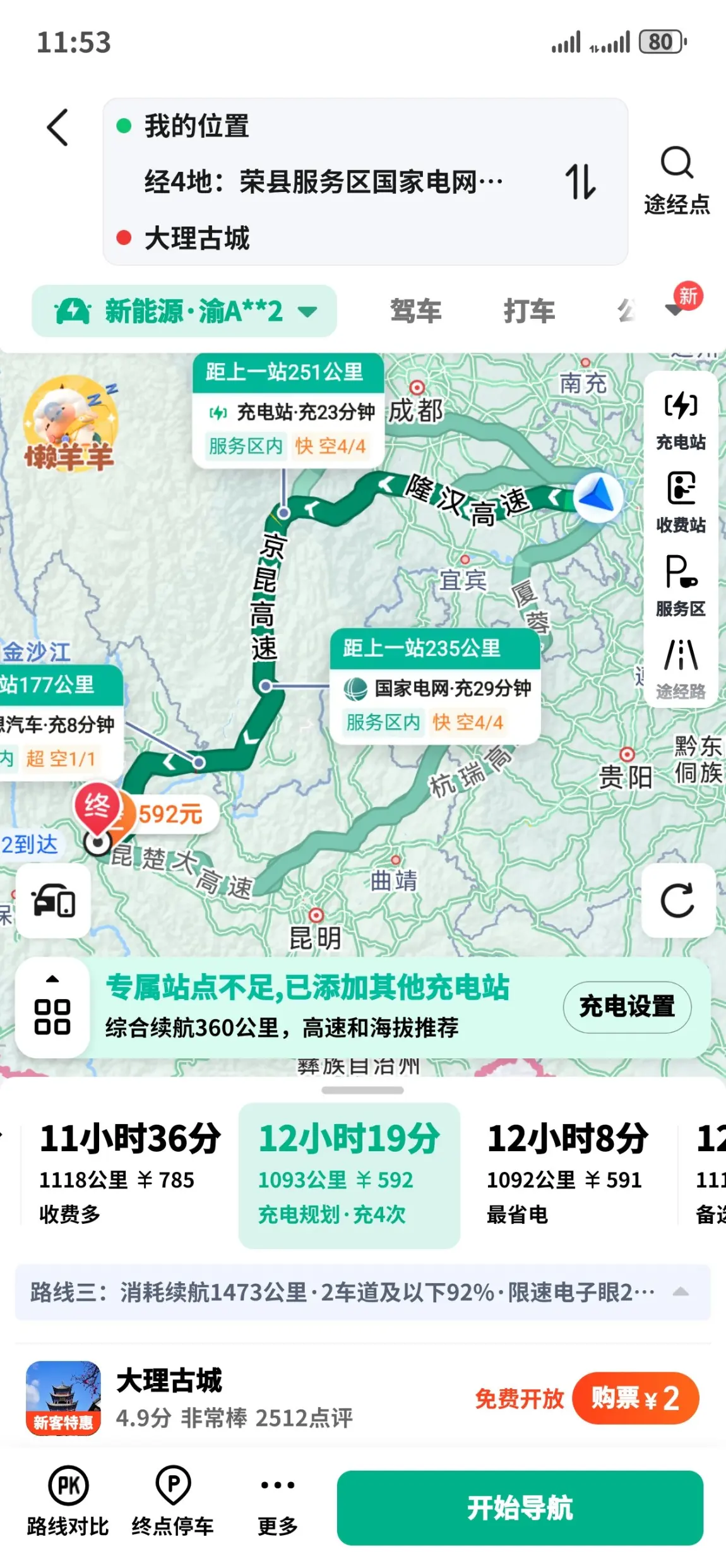

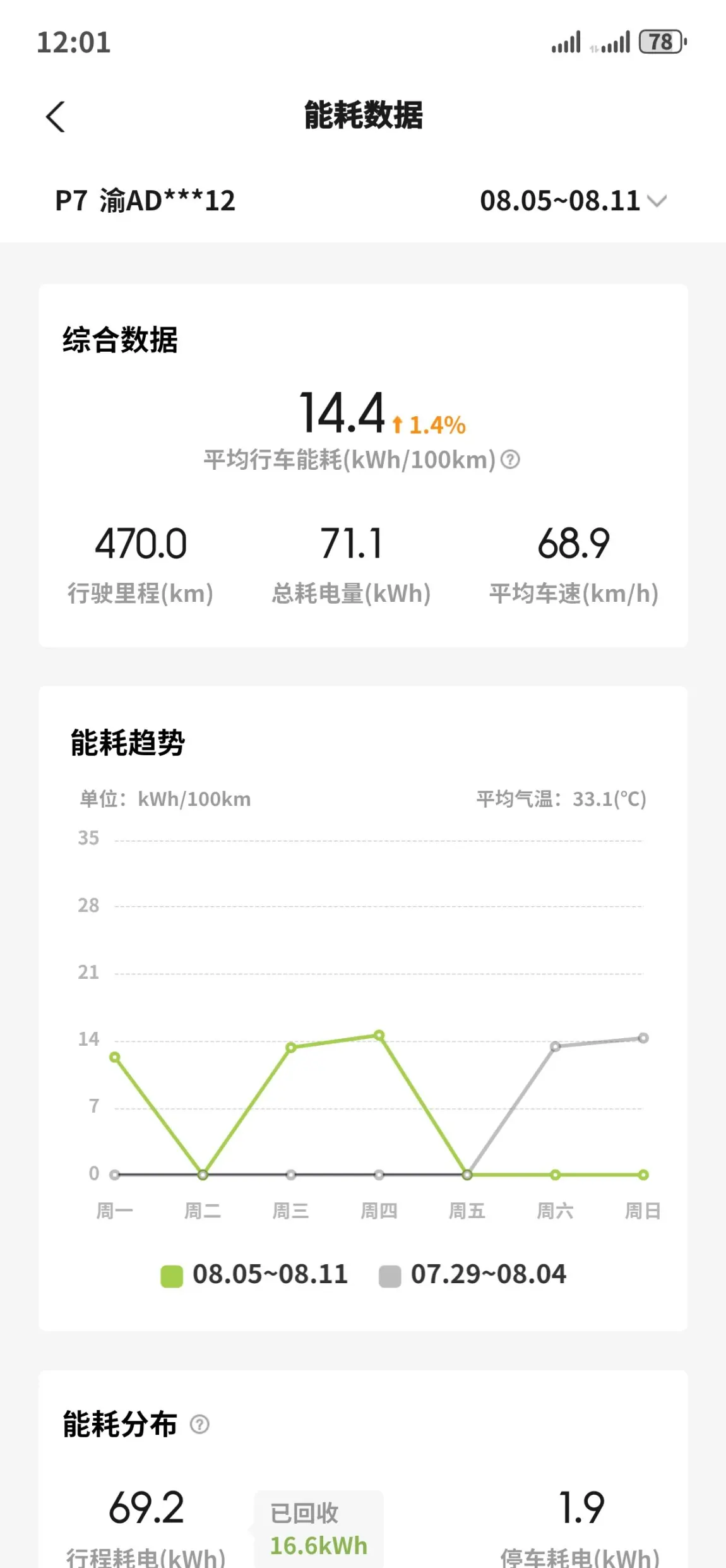

当初2021年10月提的480公里续航的P7,这款用的60kw的磷酸铁锂电池,wltc的续航为413公里,平时充电都是快充直接充满,到现在还是413公里没有任何衰减,没有刻意去保护过电池,平时个人喜欢自驾,近一年去过川西,去过西安,去过贵州,九月初去了趟云南大理,跟大家分享一下。

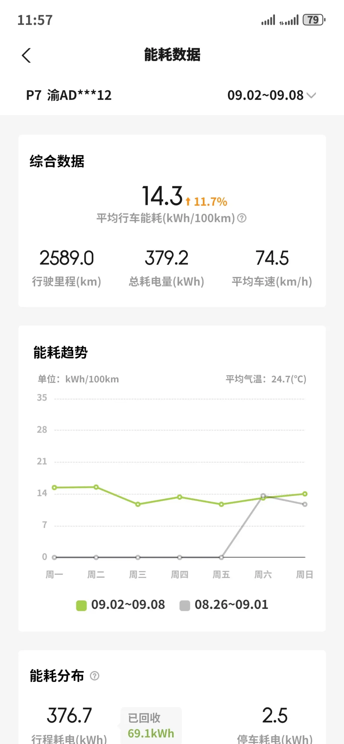

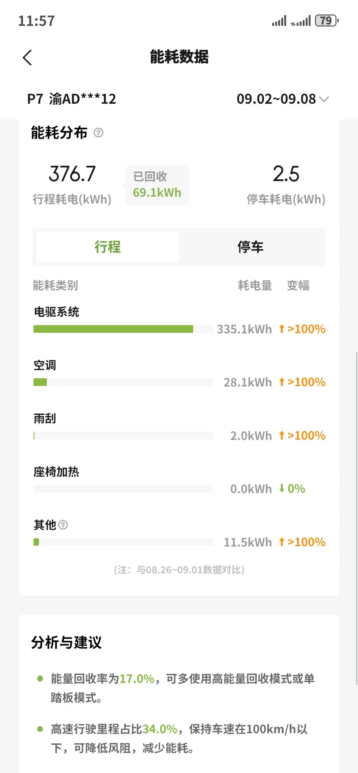

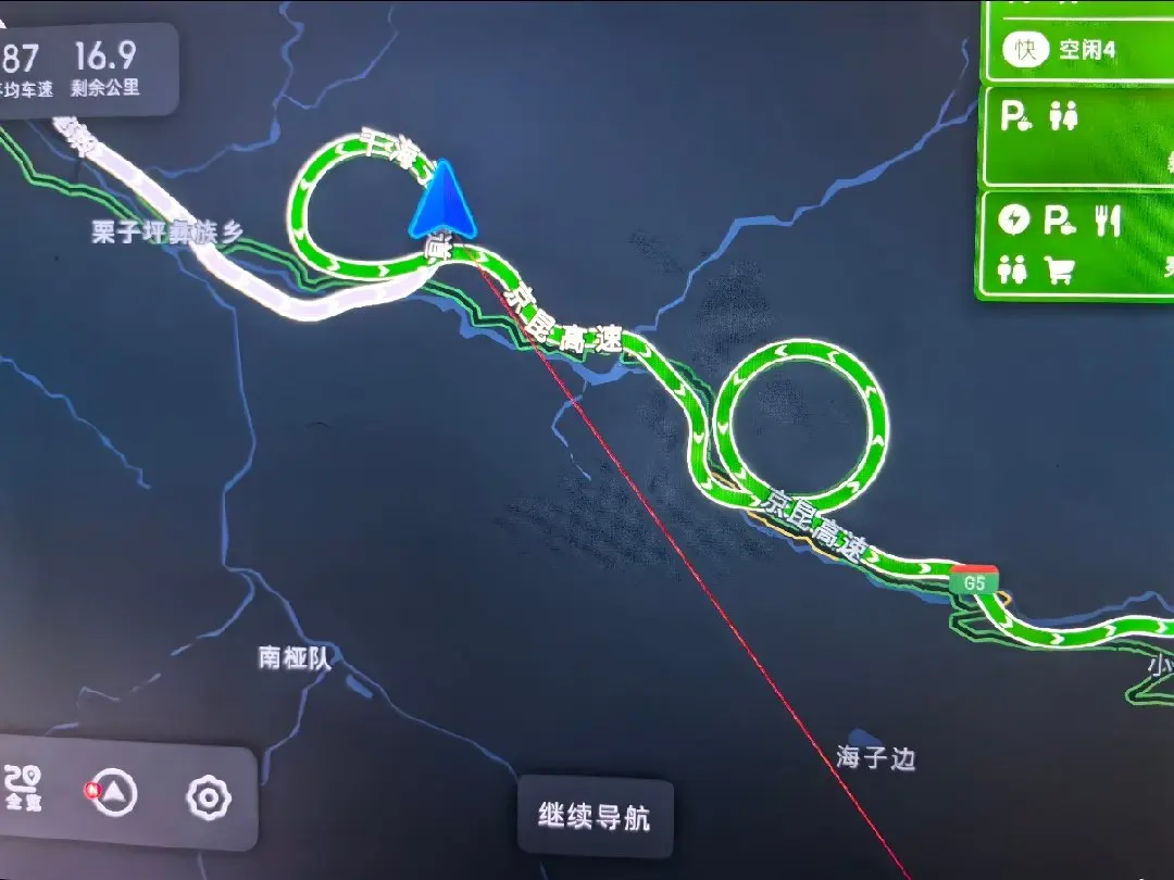

从重庆出发到大理,来回2200公里,在大理自驾转了洱海一周,一共六天全程走了差不多2500公里,在高速就在服务区充电,下高速一般用民宿安装的慢充,全程开启自动空调,音乐还有导航,高速好一般保持在120左右,表显120一般实际是115公里,在汉源到西昌那段有几十公里限速在80,所以整个旅行基本上全程保持110,大理就比较慢了,一般在40到60,有时候会堵车。

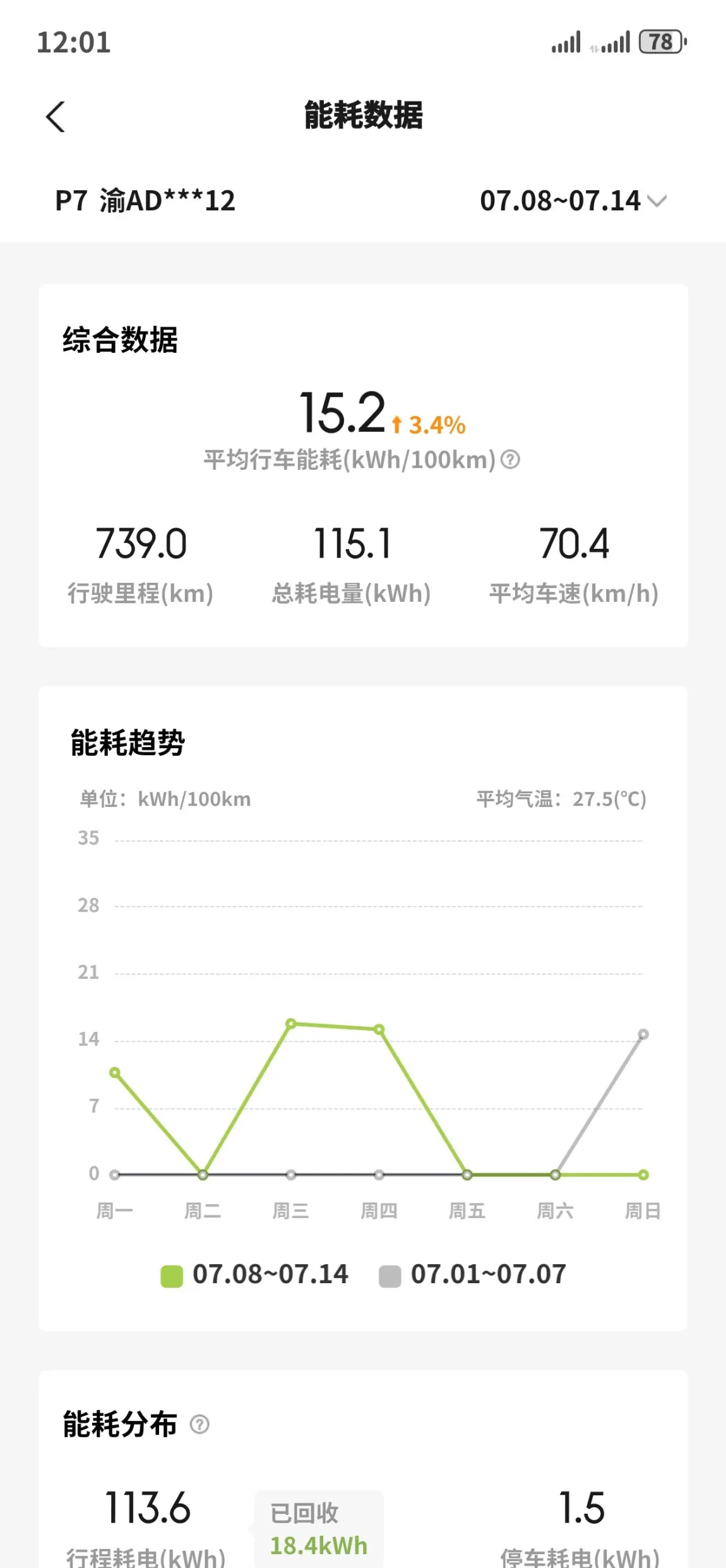

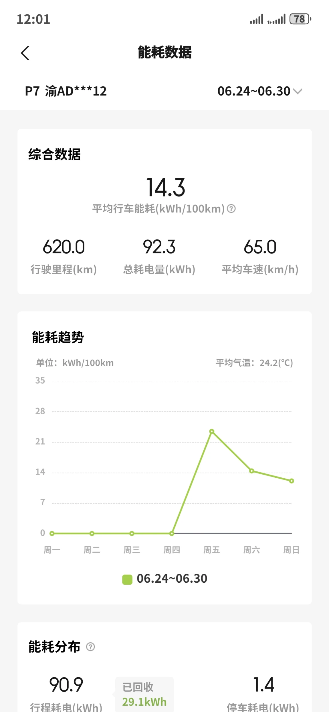

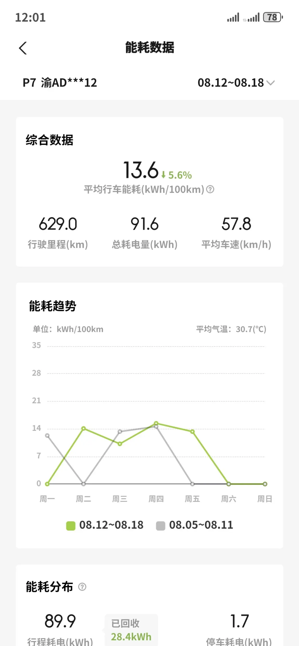

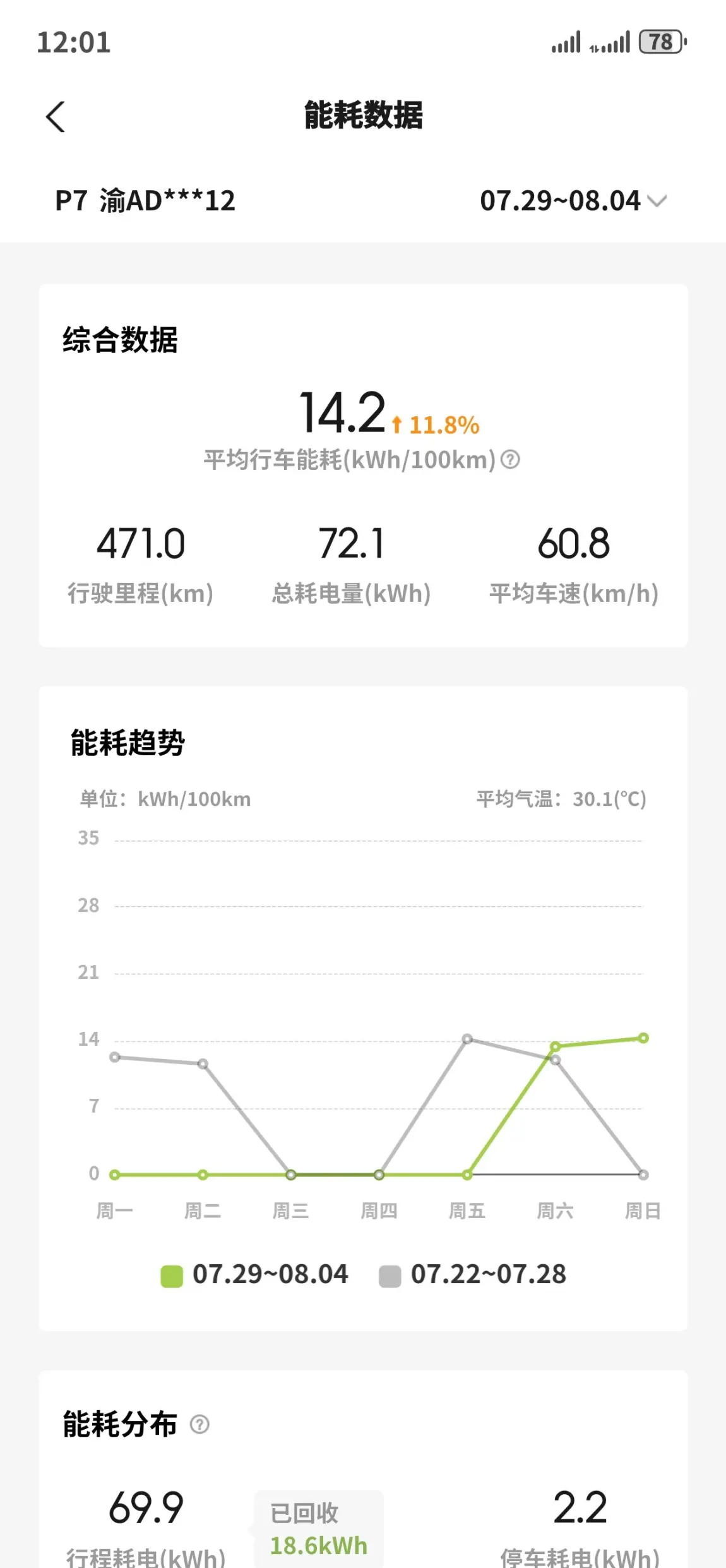

最后总结一下整个行程,能耗来回平均下来能保持在1:0.9左右,主要在高速的时候能耗比较高,平时在重庆通勤我基本能保持1:1的续航,有图有真相,大家直接看图
总结一下,平均电耗在14kw每百公里,我是60度的电池,就能续航420公里左右,所以基本1:1的续航,老P7还是相当能打的,我很满意。
