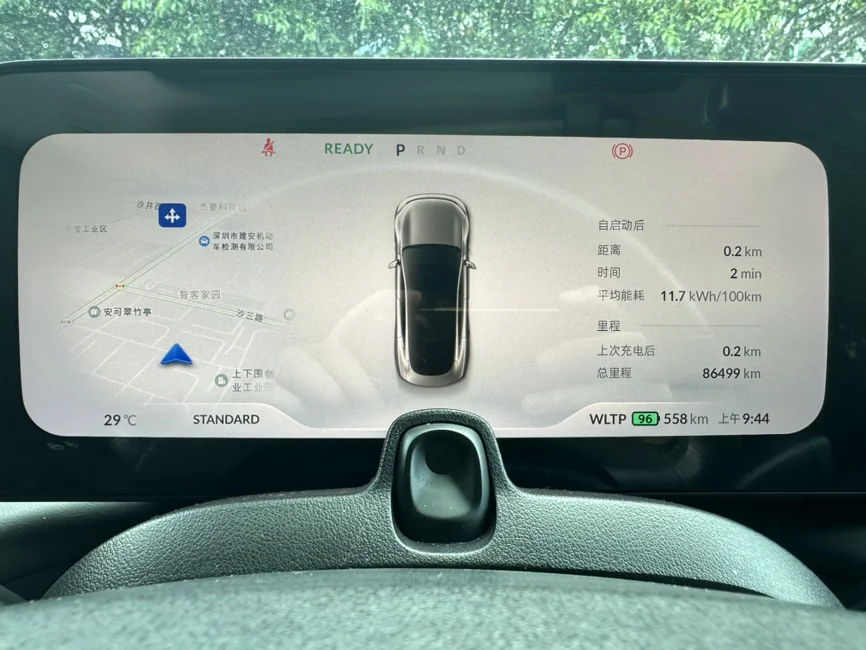

在测试前我的续航设置为WLTP,所以本次也是以WLTP为标准参考。测试前,佩奇WLTP电量是558公里。从9点41分开始。照片上显示是9点44分。上下有几十秒的误差,问题不大。

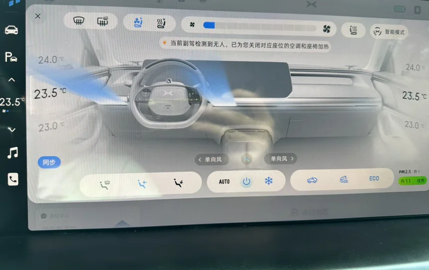

空调冷气打开。并且设置到23.5度。座椅通风打开最大档。吹风方式用单向风。空调的ECO开关打开。车的内外循环用AQS智能净化空气功能,这个功能是通过车内空气质量来自动切换内外循环。

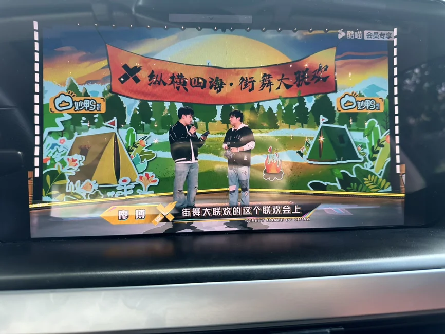

视频软件我用了优酷,播放了综艺节目《这就是街舞》。然后清晰度直接设置成1080P最清晰的画质效果。

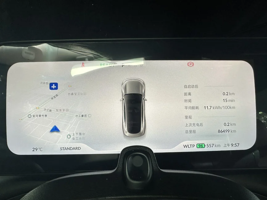

9点57分,过了15分钟。此时佩奇的WLTP电量剩余557公里,刚启动时是558公里,所以15分钟掉了1公里续航。室外温度29度。

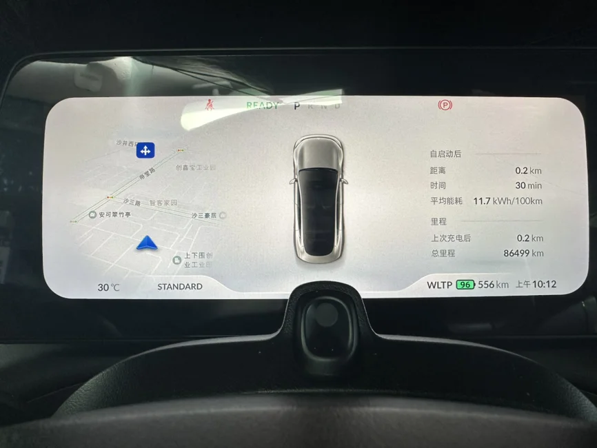

10点12分,又过了15分钟。总共过了30分钟也就是正好半小时,此时WLTP电量还剩556公里。和启动前的558公里少了2公里。也就是半小时在车里吹空调看电影掉电2公里。室外温度上升到了30度。

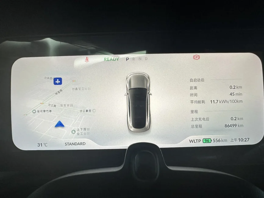

10点27,又过15分钟。看到佩奇仪表盘上依然是556公里。所以。这15分钟居然没有消耗续航。从启动到现在已经过了45分钟依然只掉2公里。车外的温度又升高了一度,已经31度了。

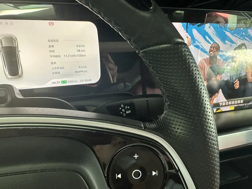

10点40分已经过去58分钟。综艺节目依然在播放,不知道什么时候掉了1公里,此事已经过去58分钟。所以WLTP续航还剩555公里。

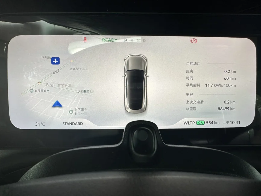

10点41分,过去刚好一小时,佩奇仪表盘上也显示自启动后时间60分钟。而此刻WLTP续航还剩554公里。这样算下来启动前是558公里,558-554=4公里。最终一小时消耗掉的续航是4公里。也就是一个小时不到1度电。
