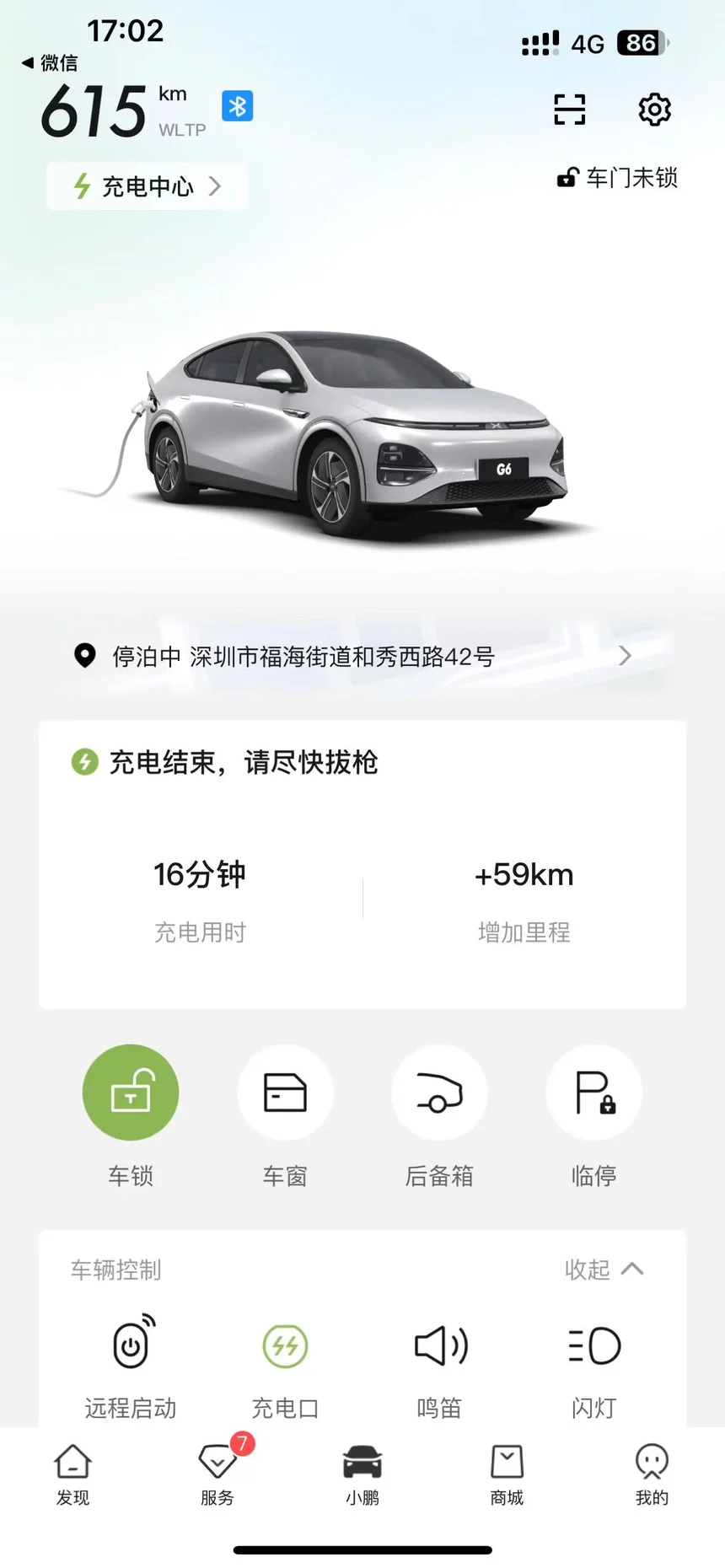

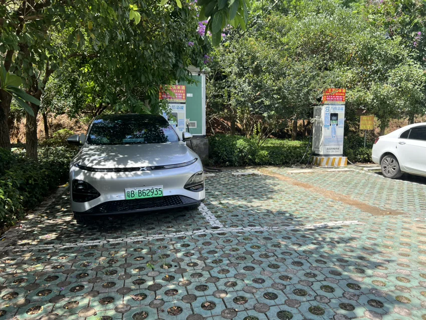

为了这次测试,我把鸡柳的电量充到了满电状态。CLTC显示755公里,WLTP即615公里。因为这辆鸡柳是755MAX版本的18寸轮毂,所以电量是可以充满的。

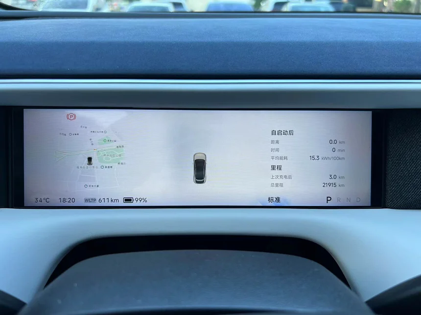

因为从充电站放到住的地方拿行李,所以车辆关闭启动了一下。跑了3公里,WLTP还剩611公里。另外这次出行是5人,所以满载加上5个背包。高速上基本上都是NGP在跑。这样开起来轻松一些。

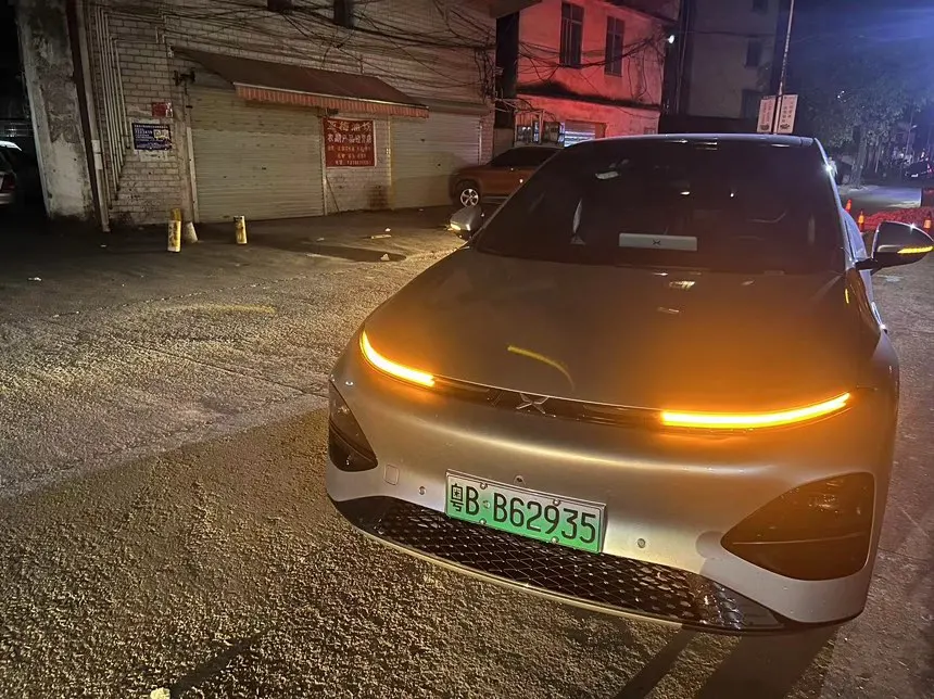

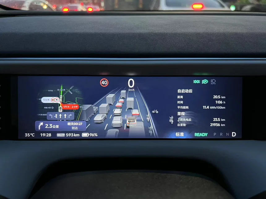

这次的行程是500公里整,从深圳出发到广西。鸡柳的驾驶模式设置成标准,能量回收设置成低。空调是25度,然后音乐播过播放不停,就是一个正常的驾驶过程。走了20多公里城市路,因为是下班高峰期,所以行驶了1小时多一点。而塞车对鸡柳来说是特长,因此能耗才11.4。这20公里续航达成率算起来反向虚标了1公里了。此时,天色已暗,把近光灯打开了。也就是说整个测试中该打开的功能都全部打开了。

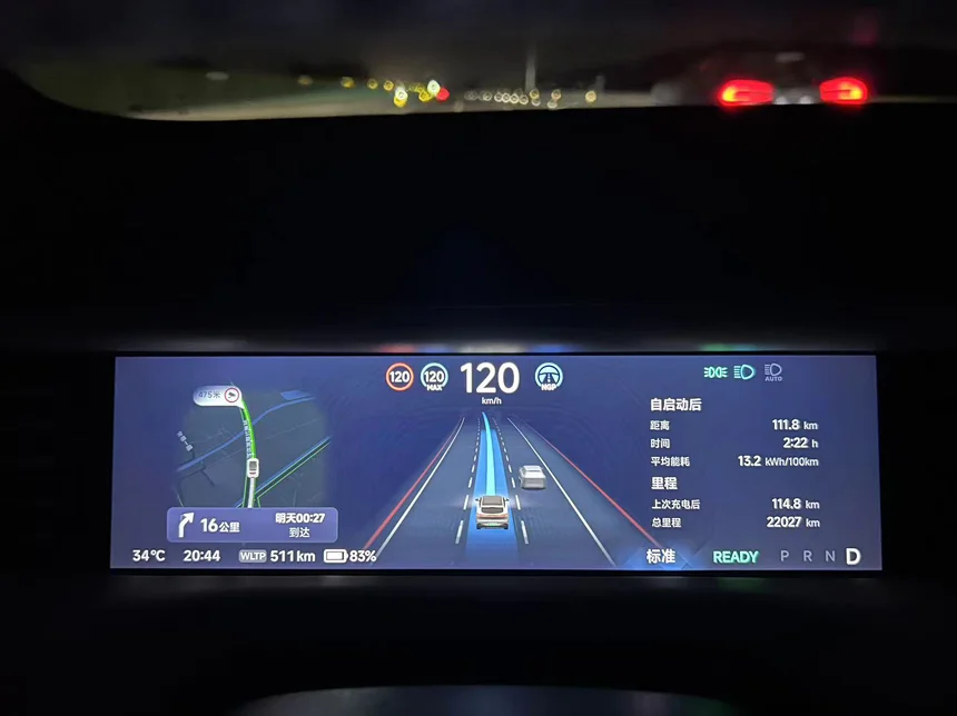

上高速之后,没什么犹豫的,NGP一开顶着限速跑,全程能120就120,有些路段限速100的NGP就开100。从充满电到目前一共跑了114.8公里即115公里,而鸡柳WLTP电量还剩511公里。因为这100多公里前半段塞车,所以开得不快。相对省电,能耗也只有13.2,续航整体算下来只消耗了104公里。反向虚标了11公里,这114.8公里得续航达成率是110.4%,鸡柳的续航太能打了,这可是满载的状态啊。

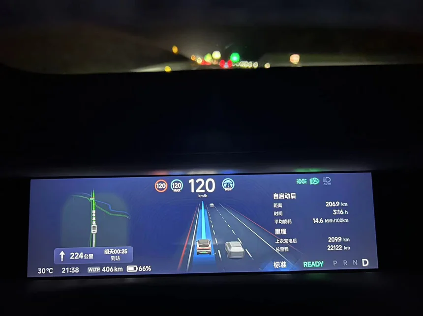

又走了100公里左右,这一段路基本上不塞了,几乎维持在120速度。电耗在14.6,整体行驶了209.9公里也就是210公里。鸡柳的WLTP电量剩余406公里。这样算下来也是消耗了209公里,因为之前反向虚标10%,这一段9折续航达成率,综合一起算下来刚好1:1达成率。所以还剩300公里左右的路程,还有406公里续航,中途就不需要补电了吧。

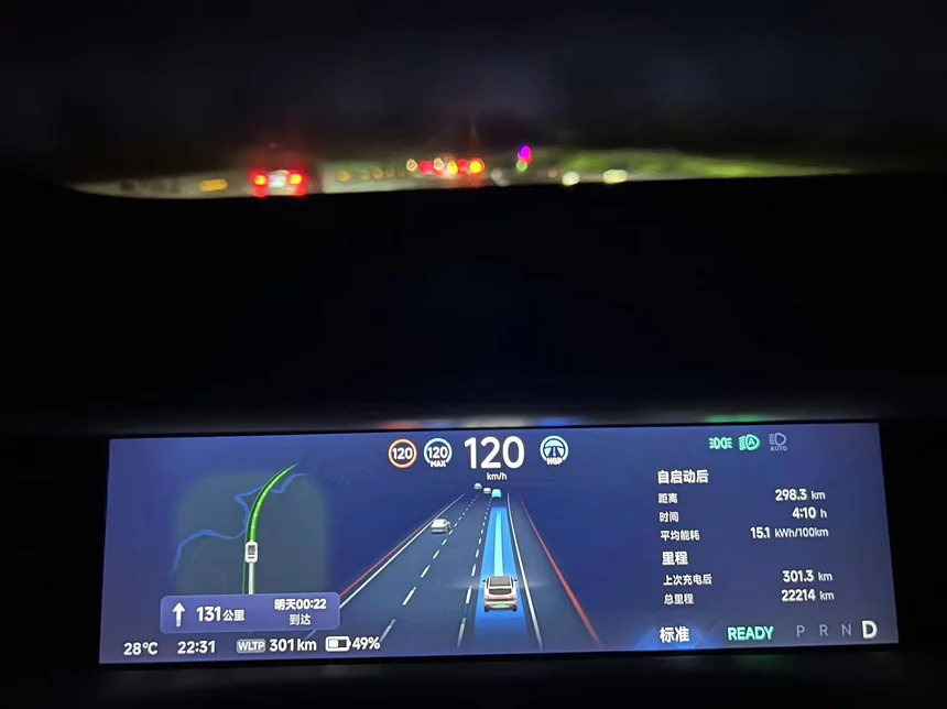

又走了近100公里,鸡柳仪表盘上显示充电后走了301.3公里,WLTP依然还剩301公里。此时能耗上升到了15.1,对于满载120速度的情况来说,这个能耗算低了。而实际消耗的WLTP续航314公里,几乎接近时间里程。续航达成率九六折。非常出色的续航达成率了。

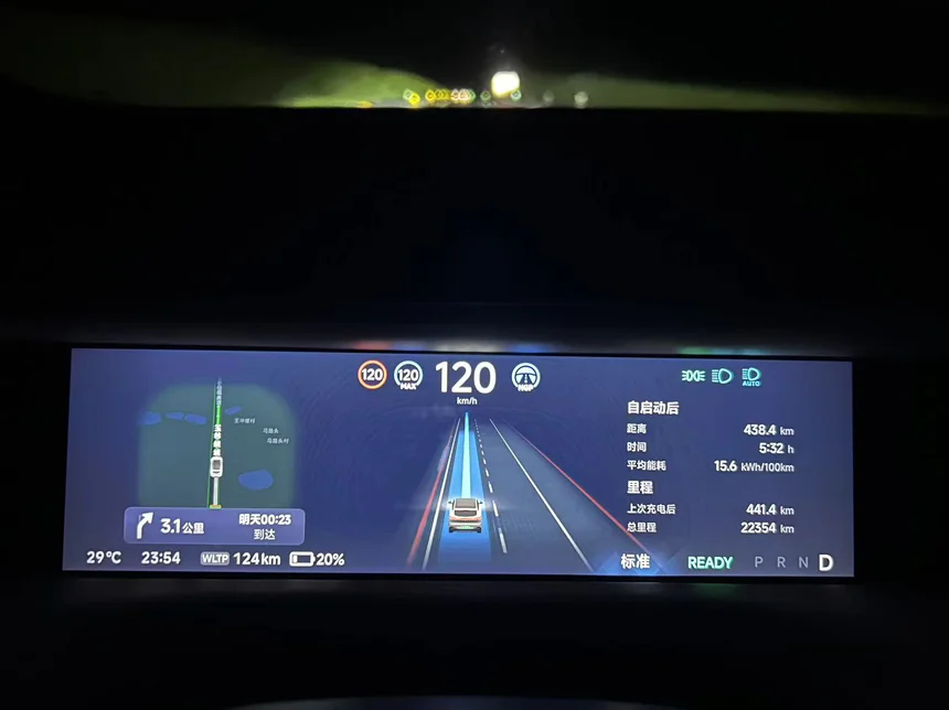

高速依然在持续,行驶公里累积到了441.4公里,鸡柳WLTP续航依然还剩124公里,实际消耗WLTP里程491公里,续航达成率也有9折之高。能耗也只有15.6而已。

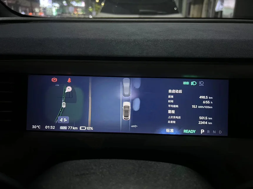

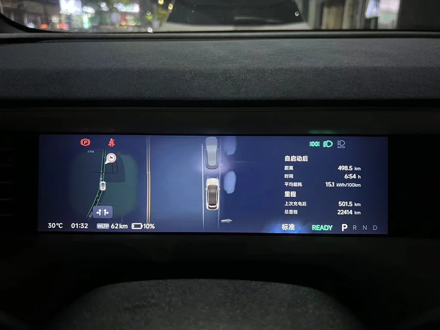

最终鸡柳跑了501.5公里。WLTP电量还剩10%既62公里续航。也就是走了501.5公里,消耗553公里,续航达成率在90.7%。这个成绩我有点意外,想不到鸡柳的城市路能跑,高速也很能跑。
切换到CLCT显示还剩77公里,按CLTC满电755公里算,消耗678公里。这样算下来CLTC续航达成率七四折。而这次整体的综合能耗为15.1,对于这500公里长途来说算是非常优秀了。
