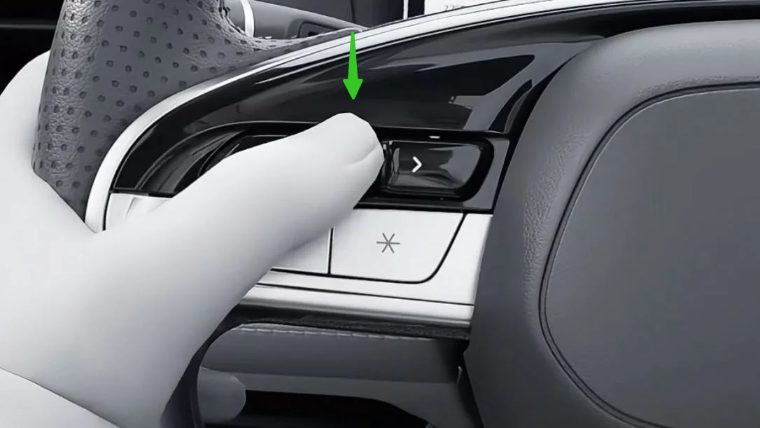

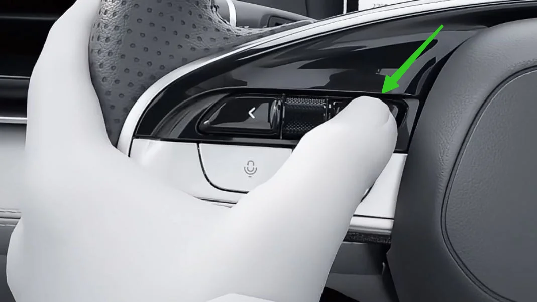

- 请拨动方向盘左侧滚轮降低巡航速度(向下滚动为减),降低在雨天使用智能辅助驾驶功能的风险。
- 请短按方向盘左侧右键调大跟车距离,增加与前车的安全距离,确保您有足够的空间来平稳应对突发状况,保障您和他人的行车安全。

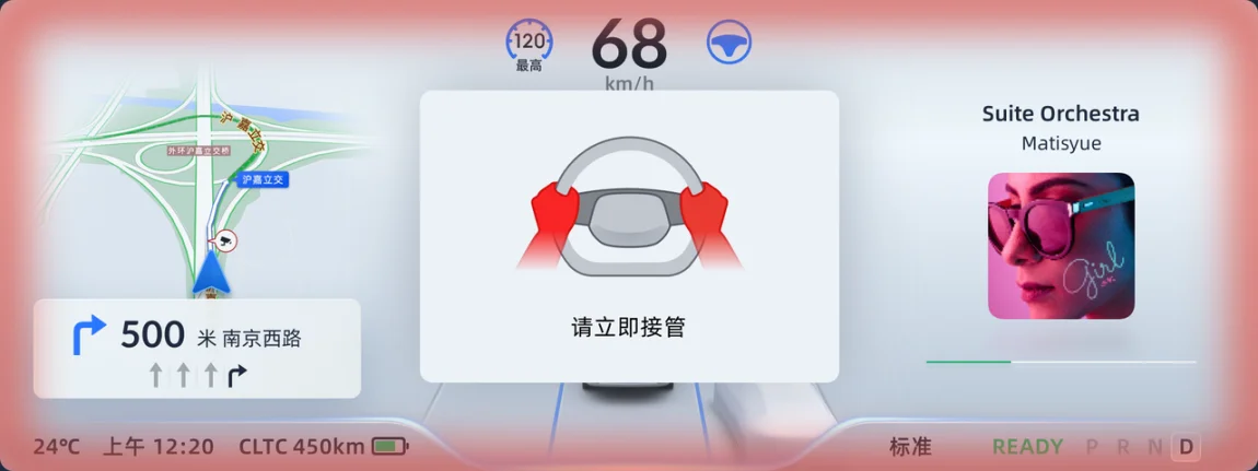

- 同时,留意车辆的仪表板或中控系统提供的文字、语音及声音提示,并根据提示做出积极的响应,保障行车安全。
特殊场景
辅助驾驶不等同于完全自动驾驶,每个人都是自己安全的第一责任人。所以,小P还是要在这里提醒大家,下雨天,在以下场景中,要保持警惕,有安全风险时随时准备接管。

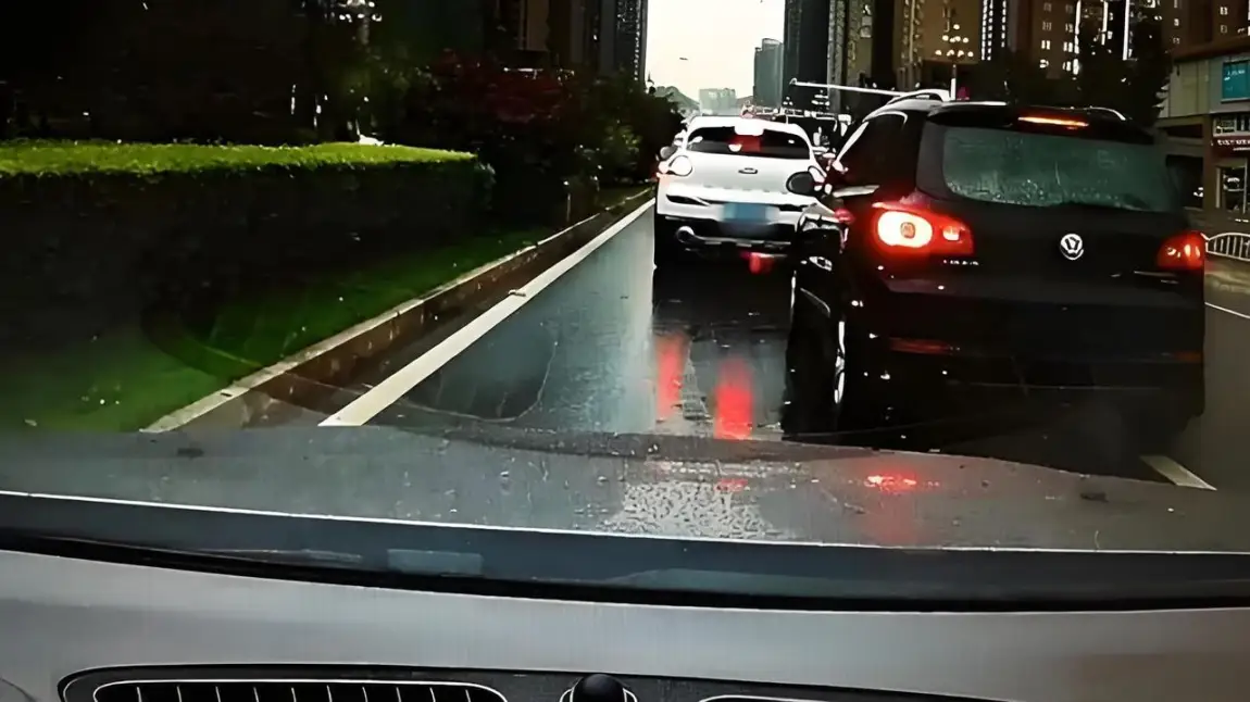

- 由于路面湿滑,要特别关注前车急刹或他车紧急加塞的情况,如有危险请立即接管,确保车辆安全。
- 在遇到急弯、大曲率弯时,请注意减速慢行,如遇危险请立即接管车辆,人工驾驶。

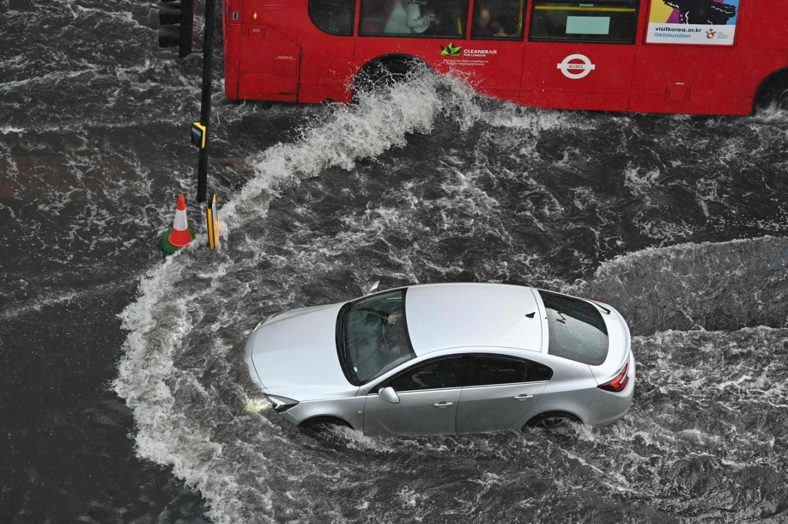

- 遇到路面积水时,应主动退出智驾功能,人工手动接管车辆以避免潜在风险。如果水位达到保险杠或轮胎的三分之二处,最好就不要继续行驶了。
