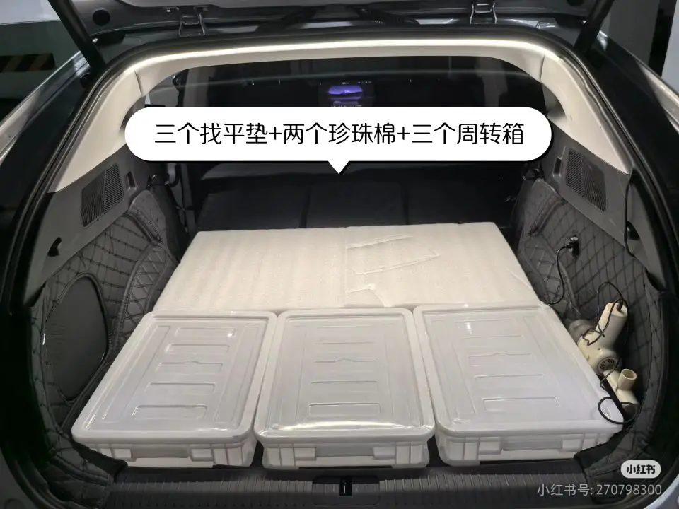

在小红书上看了很多的找平方案,受到了很多的启发,发现很少有人推荐使用周转箱的方案

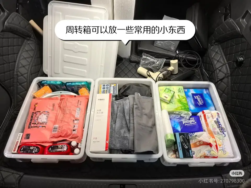

1.周转箱

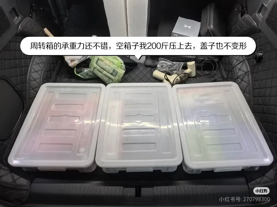

可以买三个45*33*10的周转箱,加上盖子,可以刚好卡在后备箱尾部的宽度,而且周转箱方方正正,有很多加强筋,所以硬度和承重力极佳,我身高187,体重200斤,爬上爬上,空盒子盒盖承重完全没问题。关键是价格便宜,还可以放一些常用的小物品。个人认为比床下收纳箱的尺寸和承重力对大个子大体重的要更适合。

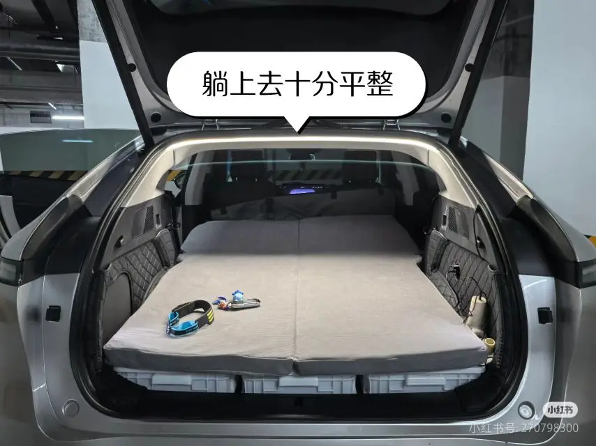

2.找平垫
我买的是三个40*36*8的找平垫,如果能买10厘米高的找平垫也可以

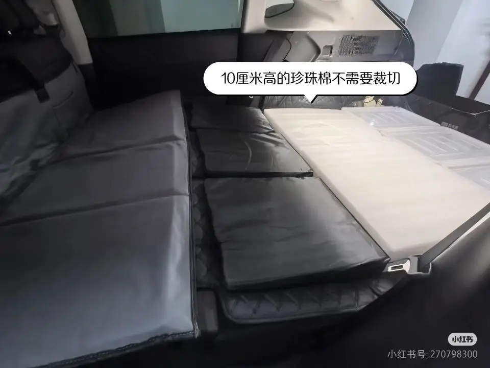

3.珍珠棉
买两个50*50的珍珠棉,尺寸也刚好卡住,不多不少。虽然我的找平垫是8厘米高的,但是不需要裁切珍珠棉,因为珍珠棉比较硬,但是还是有一点弹性,铺上床垫以后,感觉不到凸起,所以省去了裁切的麻烦。

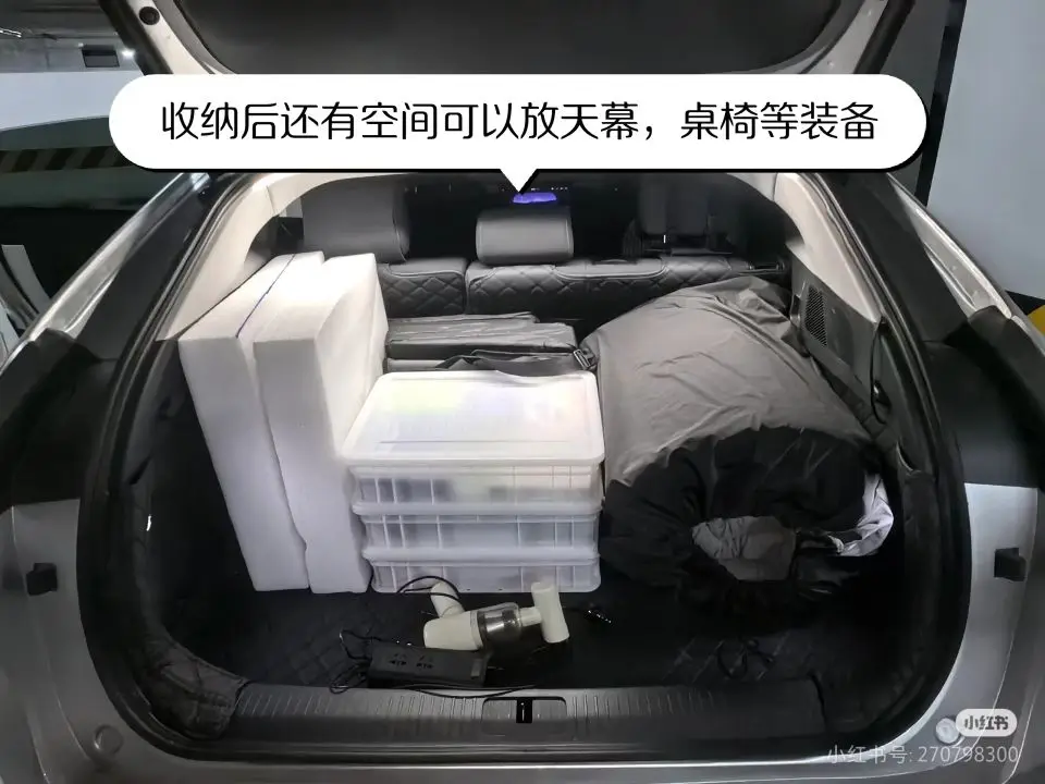

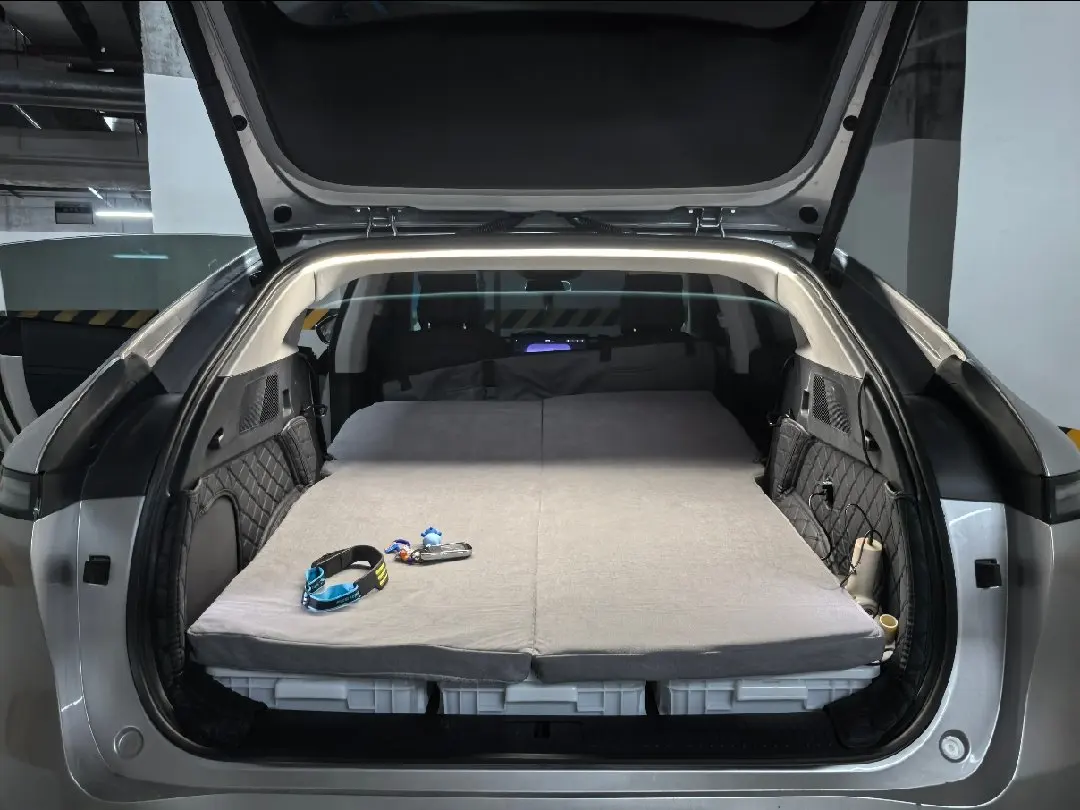

从图6可以看到收纳后的情况,因为每个物件都是方方正正的小尺寸,所以堆砌也省空间,不用床车以后,放在家里也节省空间。#小鹏自驾之旅# #带着胖虎趣露营# #车内改造#
