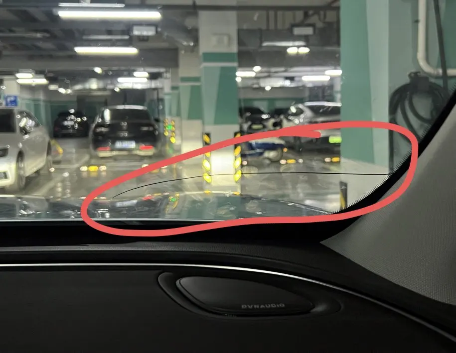

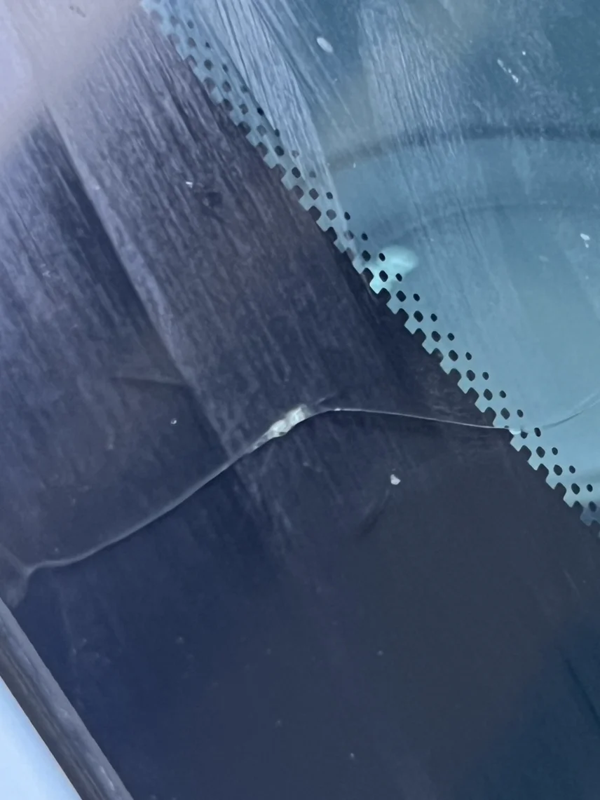

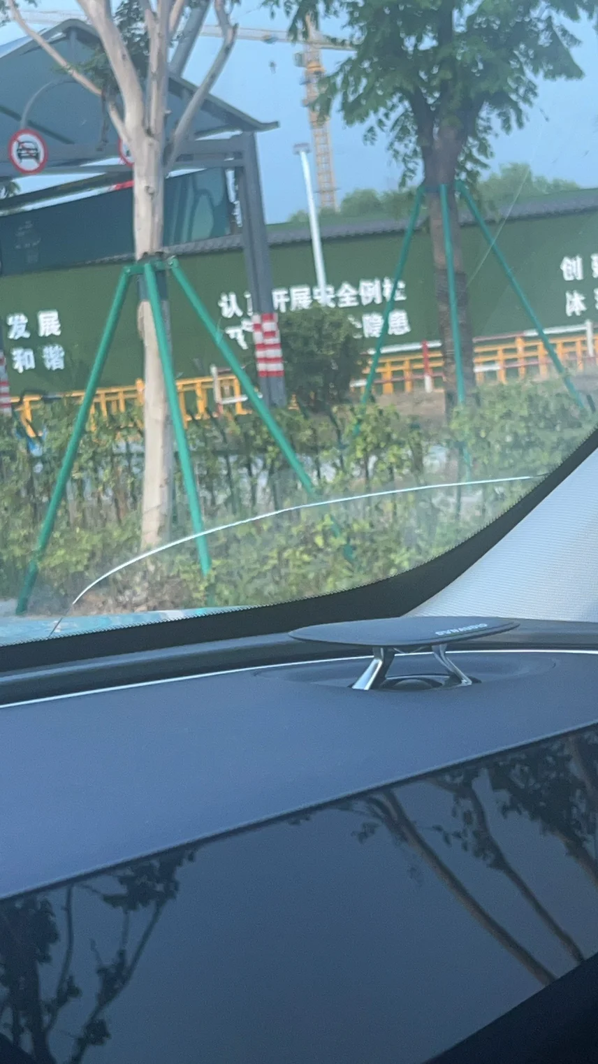

今天七月半中元节,回老家。由于是农村道路,柏油路上被小石子崩了下,当时没什么异常。太阳暴晒了几小时后,出现了裂缝。见下图。
联系了福耀玻璃修复,对方表示超过硬币大小无法修复,建议更换。

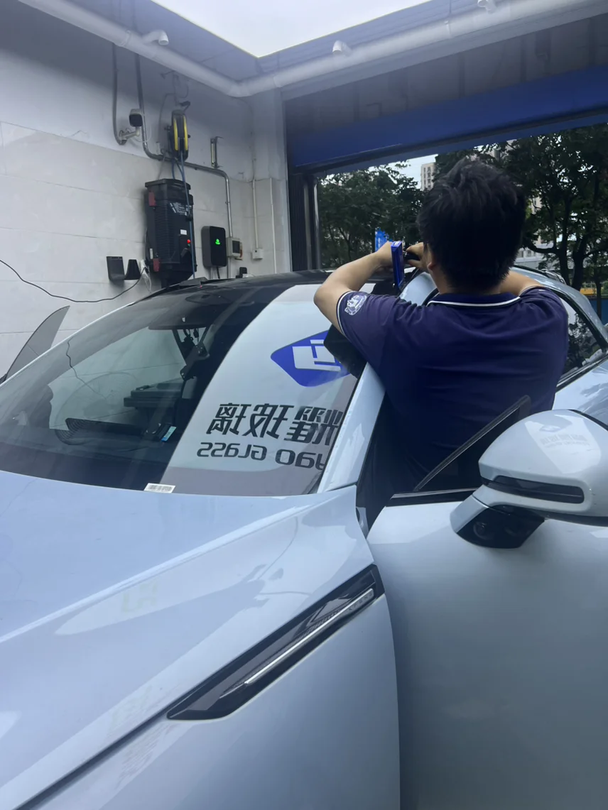

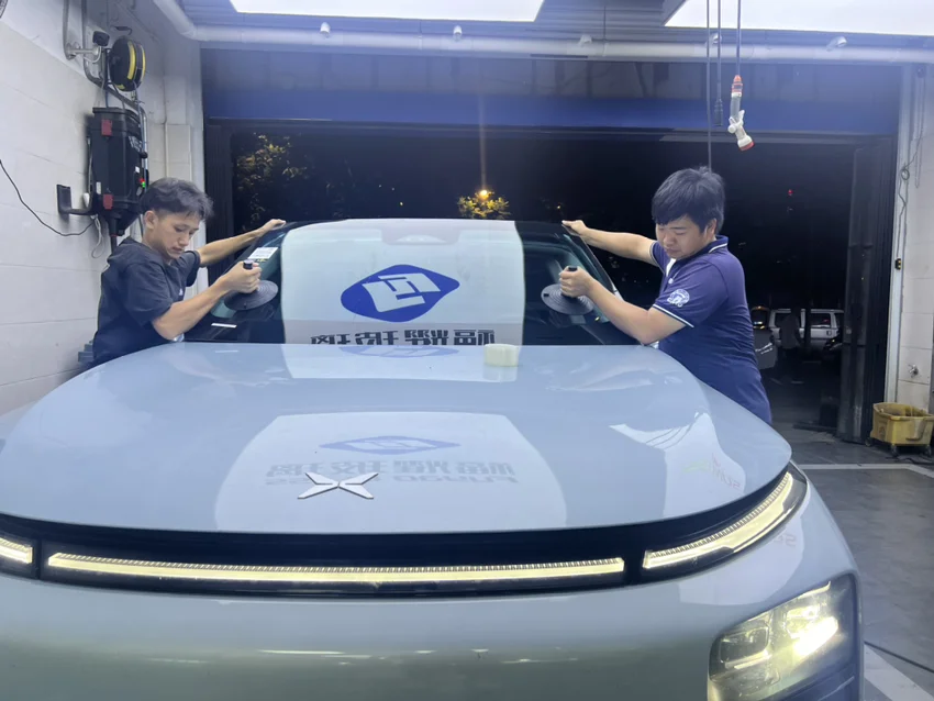

于是驱车前往自费更换。师傅很熟练。小鹏G9玻璃内侧一系列东西较难拆除。
拆除后,玻璃立刻被取下,换上新玻璃。
