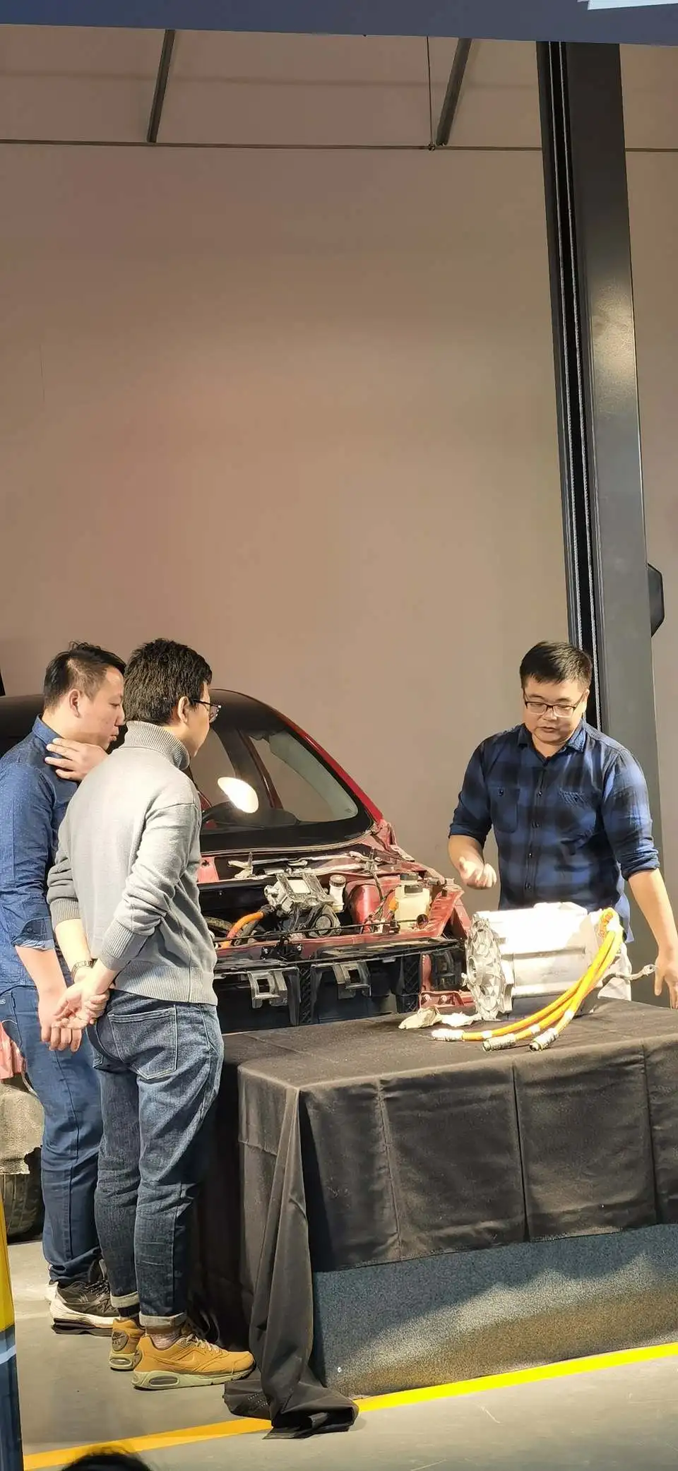

回来时候拆车活动已经开始,在这也终于见到了传说中的最牛车主,用不到一年把一辆520开出了十五万公里,而且只保养了一次,一次?确定不是垃圾桶捡来的?😂😂😂,主持人连同在场的观众都被惊到了,更加神奇的是这辆车除了外观磕碜点,居然还能够正常的行驶,佩服车主的同时也给侧面证明了g3的质量是十分可靠的,这与部分人眼里对新势力造车的看法大相径庭。
左一就是车主,绝对的狠人

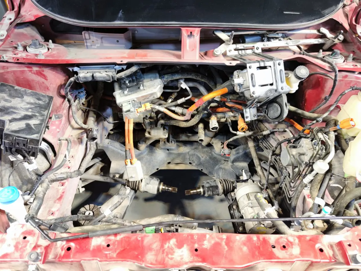

主要的部件已经拆下,可以直观的看到车辆的使用情况,说实话,真有点惨不忍睹。
底盘也有过一次严重的剐蹭,车主也是今天才知道,心是有多大…

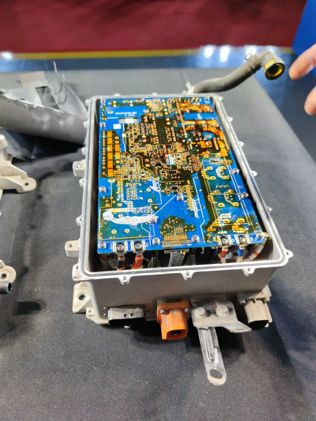

与主持人的互动中我也提出了我关心的问题,这俩车目前电气化部分的老化和损耗状况怎么样,特别是电机和电控部分,主持人也通过实车的拆解做了答疑。
从拆解情况看电控和电流转换器整体状态还都较好,车机的电路板上都会有三防的涂层,比家用的耐久性能会好很多。
