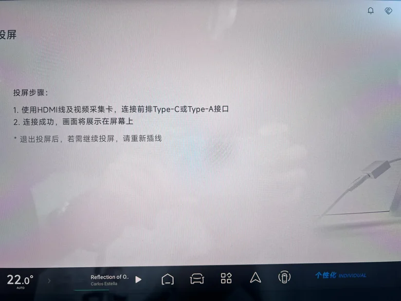

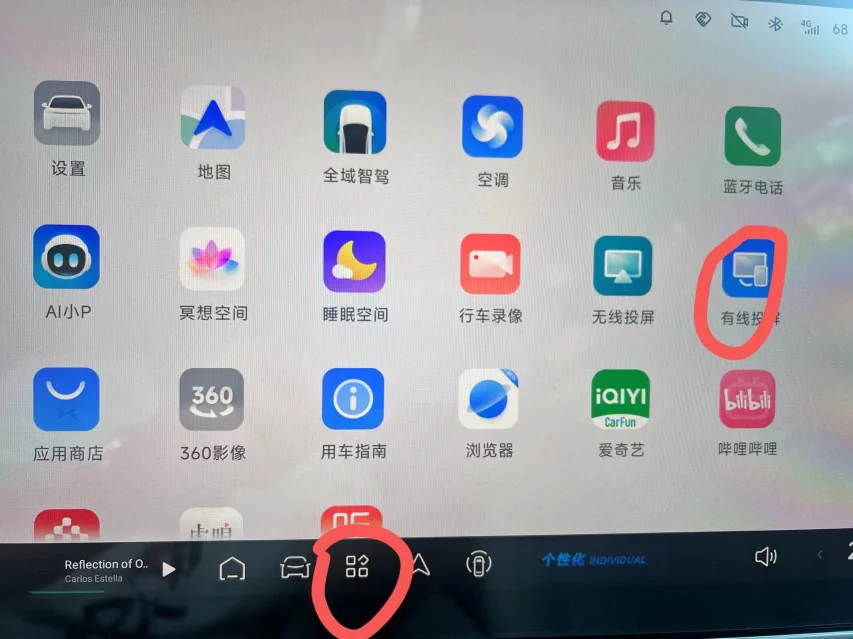

点开小鹏的APP界面—有线投屏,就可以进入连接说明界面。

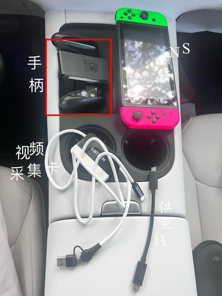

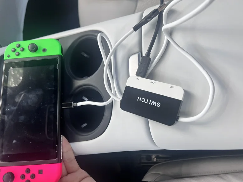

然后,我们清点一下物品:switch、视频采集卡、type-c供电线和游戏手柄。

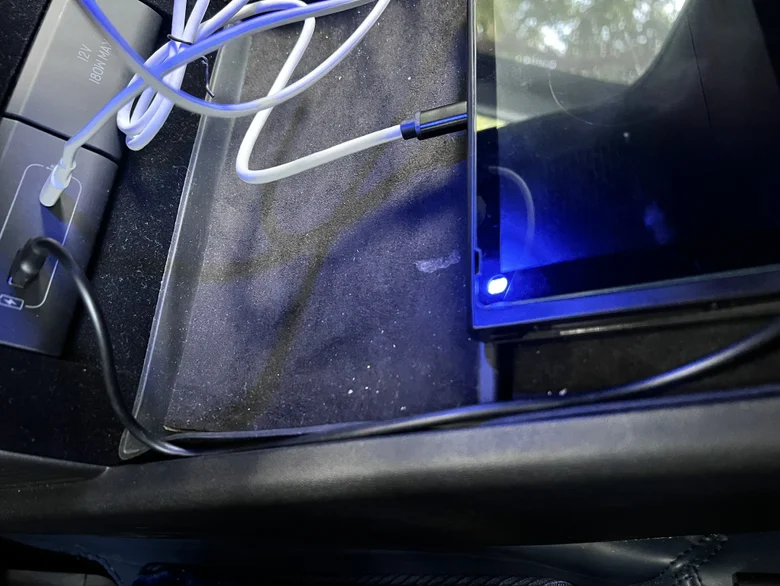

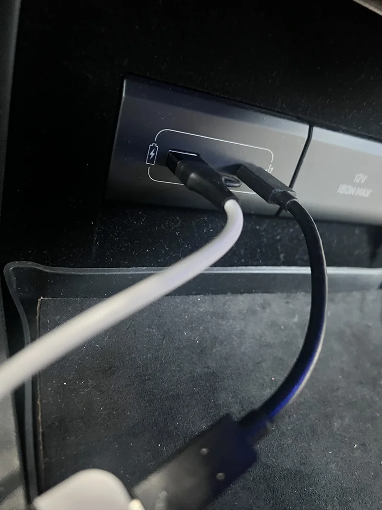

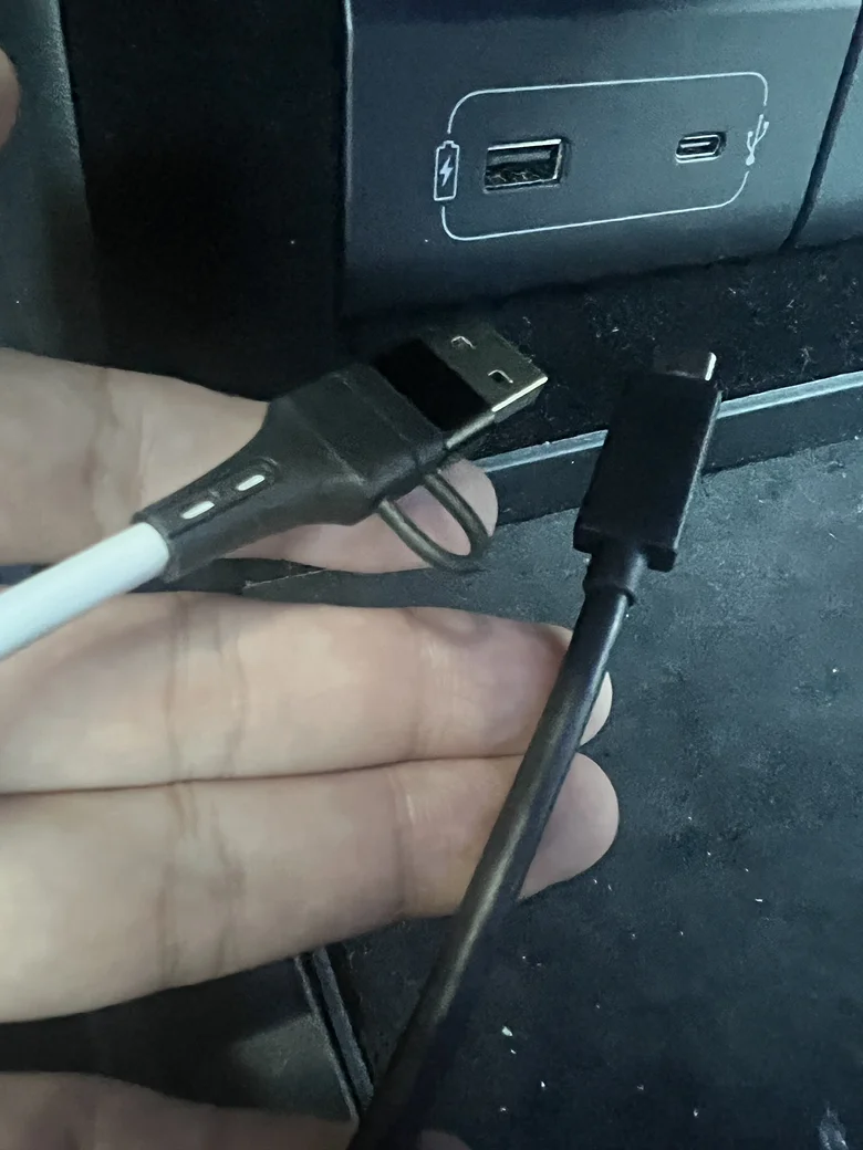

接着,只要将视频采集卡连接switch,供电线连接视频采集卡的充电口,视频采集卡的另一头连接主驾车机下的USB接口,供电线的另一头连接USB旁边的type-c接口,就可以啦。(如图)

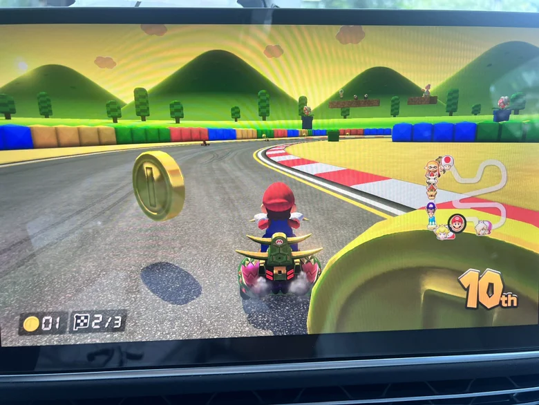

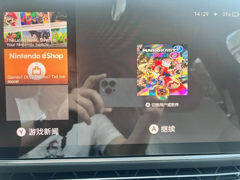

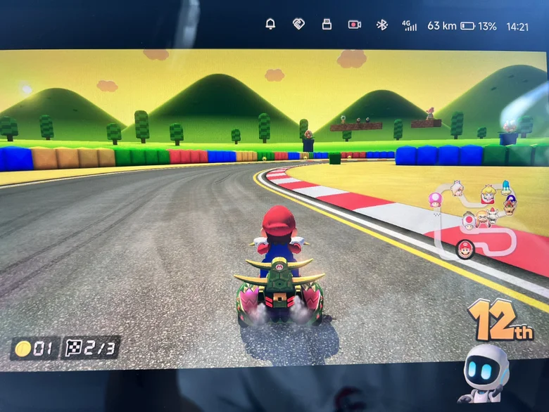

连接好后,无需任何多余设置,车机画面就会自动跳转到switch画面(如果没有跳转,或显示No single,可以再拔插几次供电线)。

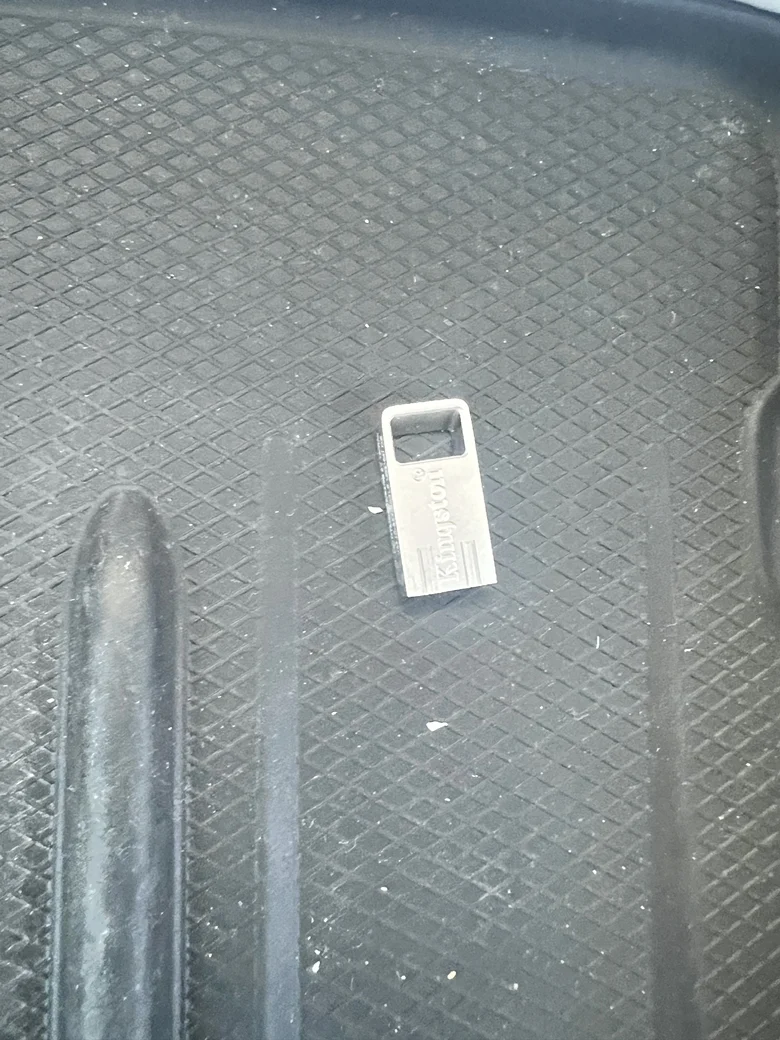

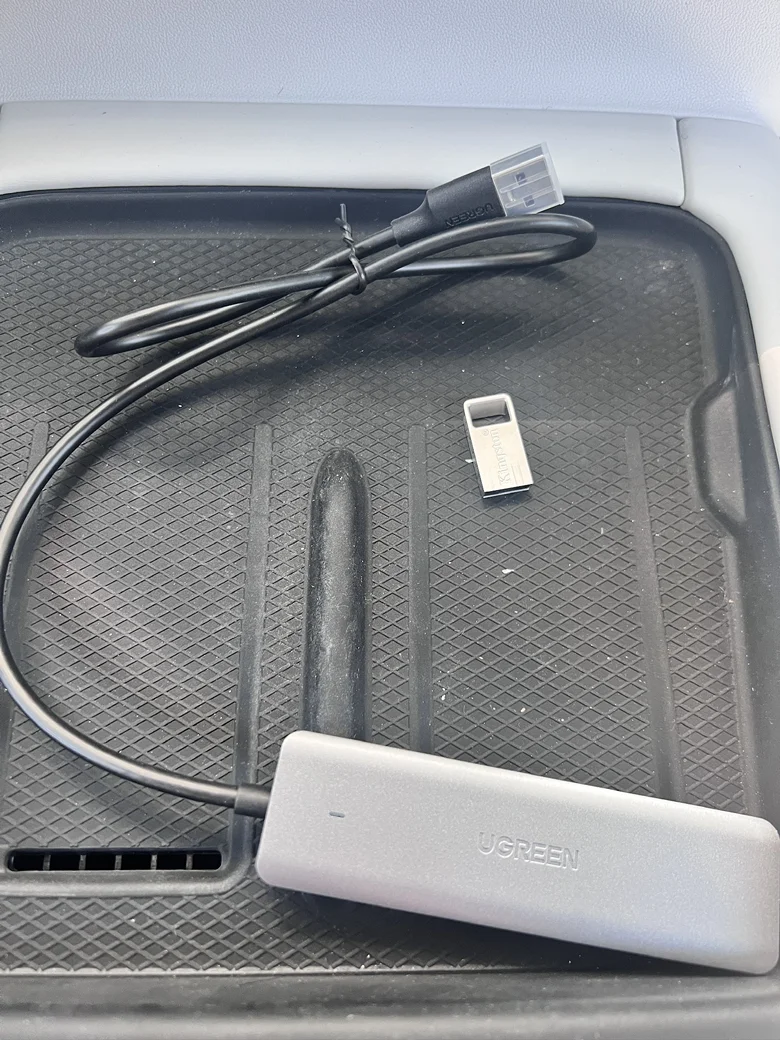

你们以为到这就结束了吗,哦不~因为这时候你就会发现,多出了一个零件(如图)。这是行车记录仪的存储U盘
因为有线投屏占用了USB连接口,就导致了行车记录仪的U盘空出了,难道每次要在车上爽一下的时候,都要关闭行车记录仪,拔出U盘,再重复上面的步骤吗?
不~绝对不可以!作为狮子座上升处女座的我,第一时间想到了拓展坞。

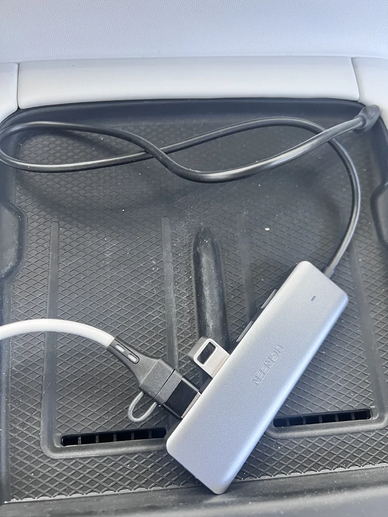

拥有一个USB口的拓展坞,就可以同时连接视频采集卡和行车记录仪,互不影响。但是这样,车上的线就会变的特别多,于是,我低头一看,这中控台不是还有那么大的空间嘛!
布线建议

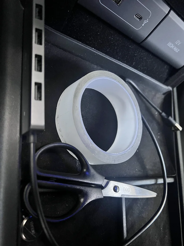

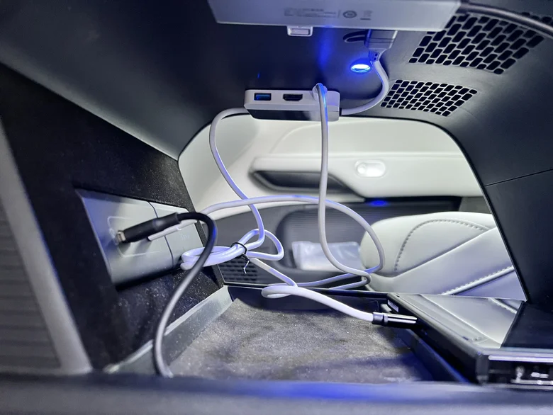

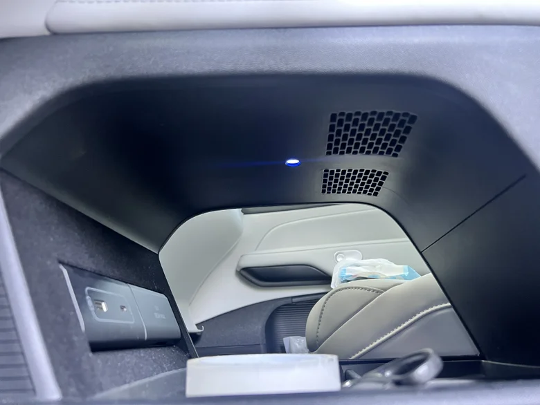

说干就干,我打算把视频采集卡和拓展坞,都收纳袋中控台里,准备工具:剪刀、3m胶。

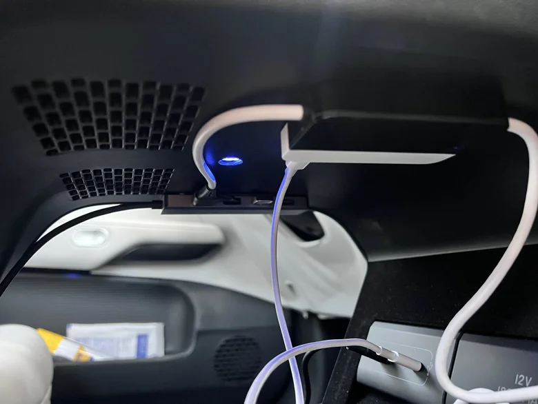

具体步骤:拓展坞连接USB后,顺着中控的边缘,将拓展坞黏在中控靠近主驾位的顶部,USB口朝里;将视频采集卡黏在中控靠近副驾位的顶部,接口也朝里;其余线材正常连接(如图)
主驾位视图
副驾位视图
最后,只牵出连接switch的线路接口即可。

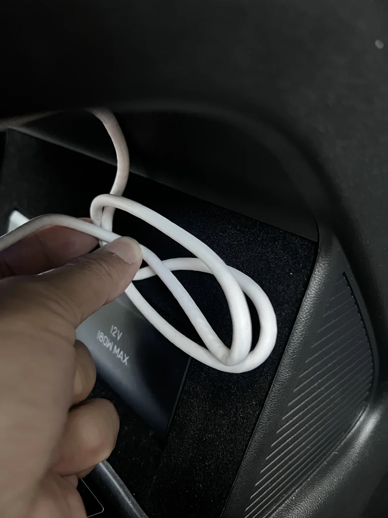

也可以把这条线固定在(图示)位置,完美。
之后每次要连接车机,只要用switch连接一个口,真正做到了即插即玩,同时不会影响行车记录仪的使用。(如图)

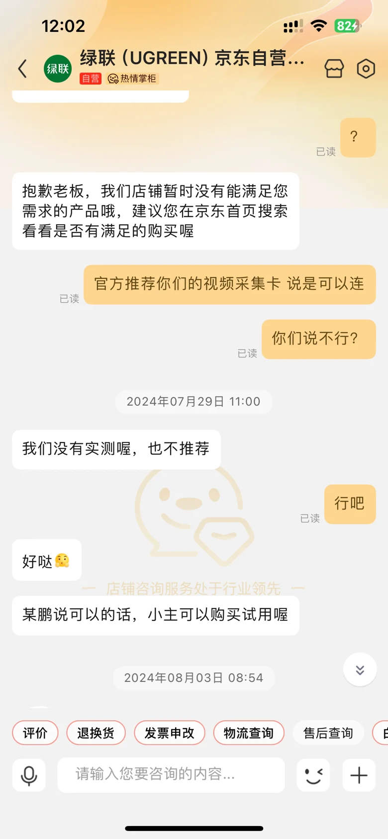

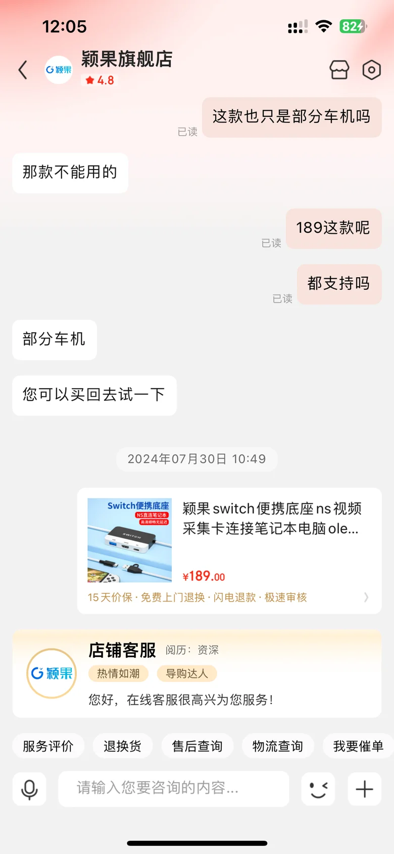

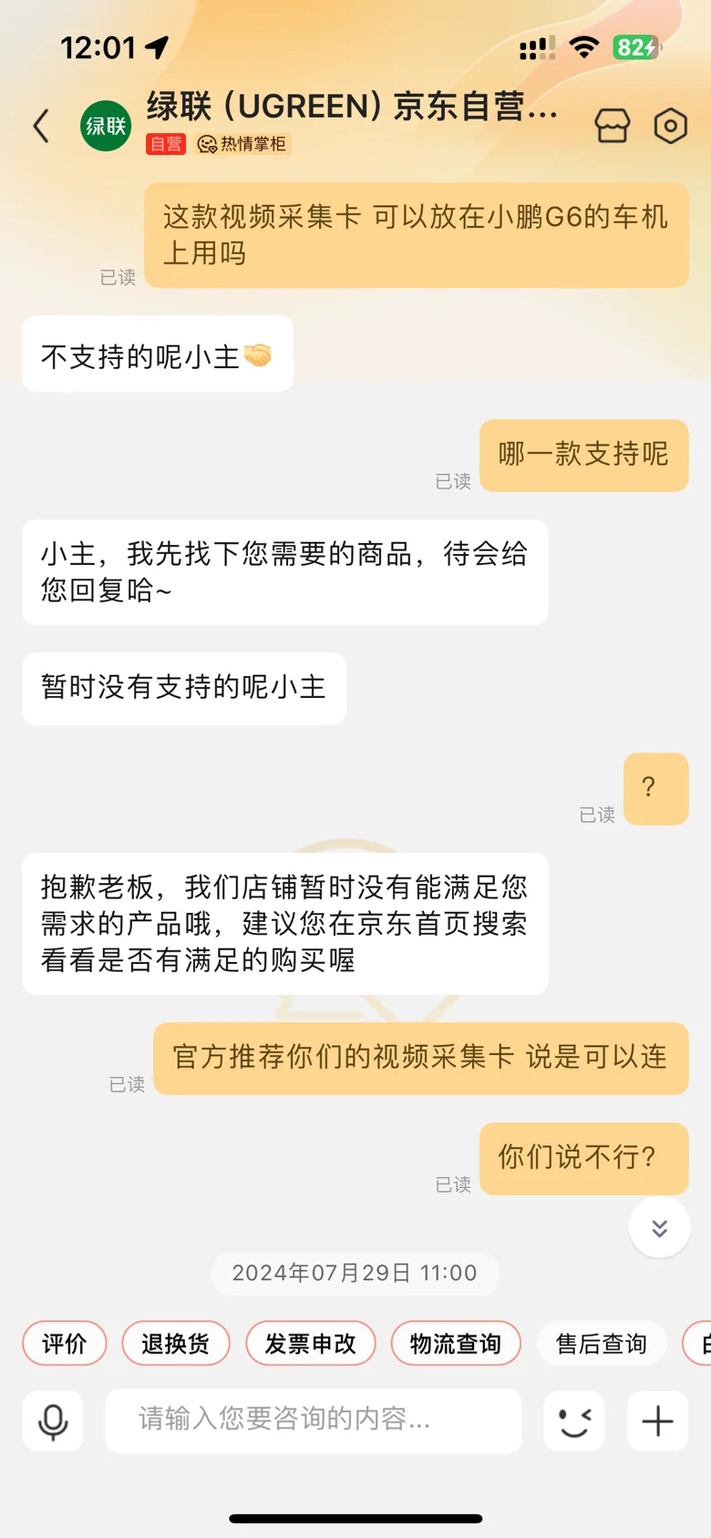

之前的文中有写到,不是所有的视频采集卡都支持车机,之前买的一个就只支持电视和屏幕,不支持车机,包括官方推荐的绿联,绿联客服告知,也不能保证百分百支持指定品牌车机。

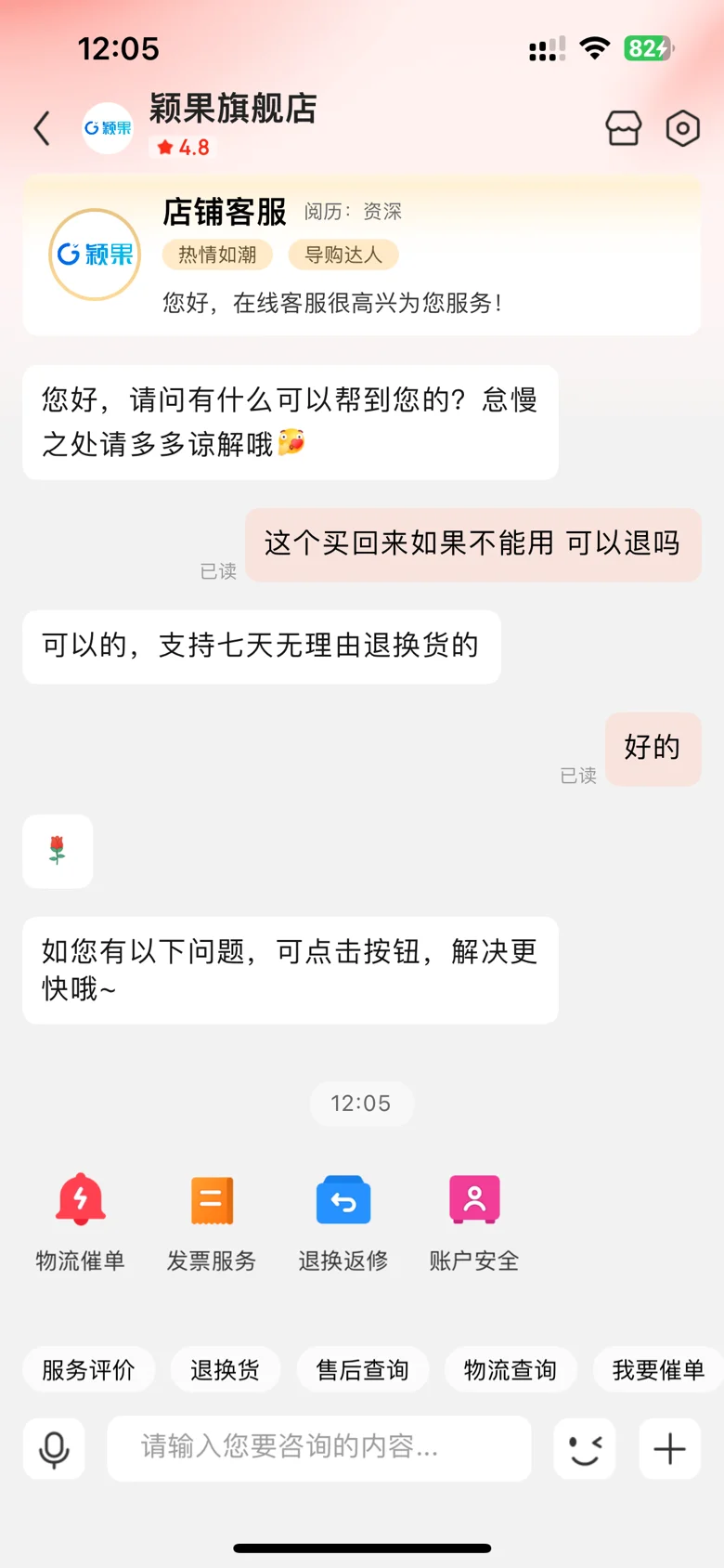

所以我还是选择之前买的颖果,客服同样说不一定能支持,好在能试用。
总结一下:视频采集卡需买到百元以上,才有可能适配车机(目前没找到百元以下适配的);拓展坞选择了绿联,线长0.5米正好;供电线0.3-0.5米,不要太粗,否则不好布线。
