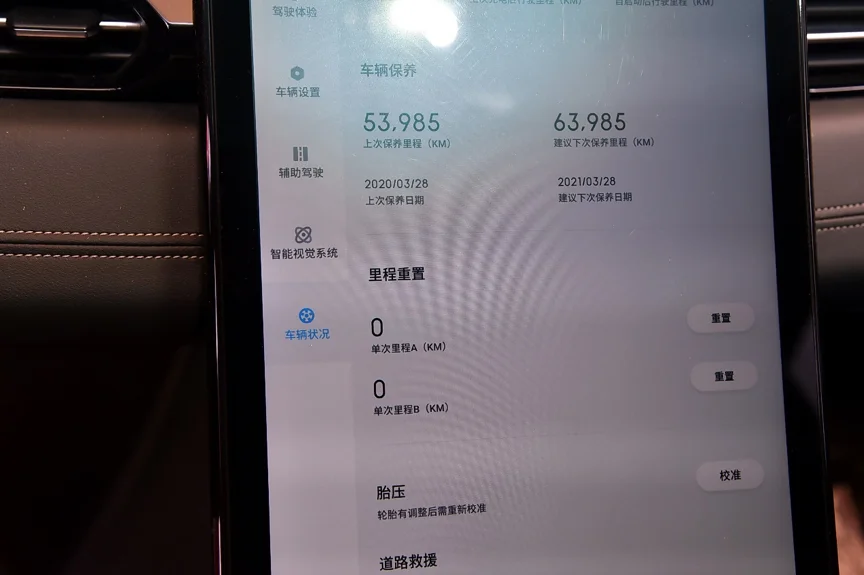

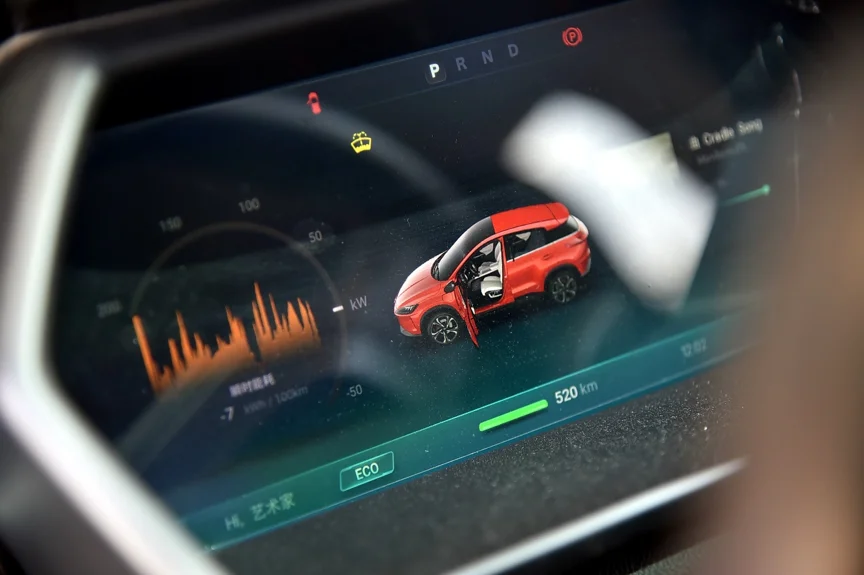

测试前,在广州科技中心的充电站将电量充满,满电续航里程显示为:520km,总行驶里程151112km。
出发前的调试。

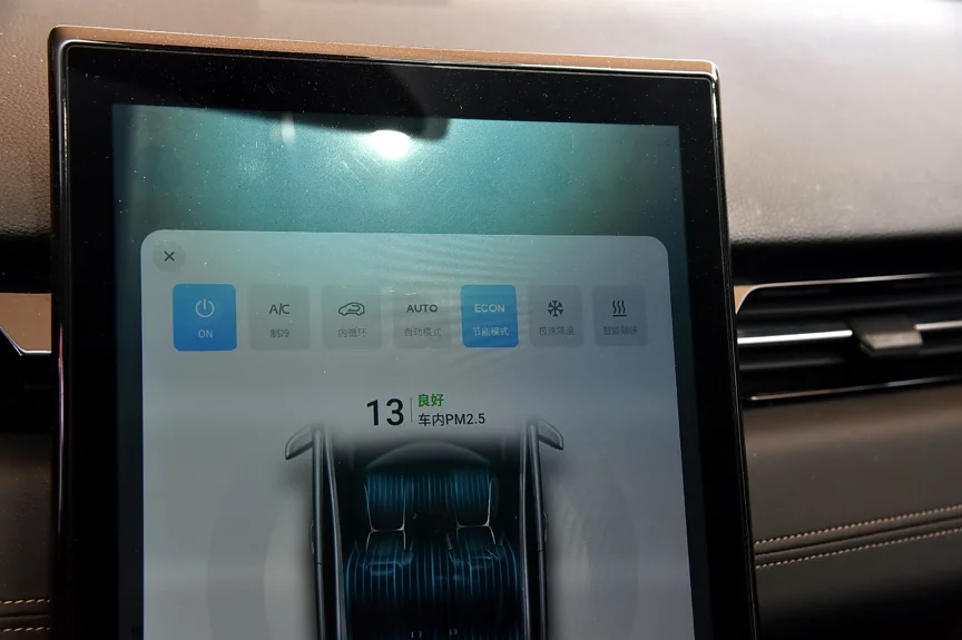

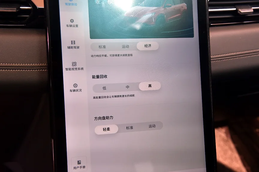

将小计里程清零,驾驶模式选择经济模式,能力回
收调至高档,空调打开并设置节能模式,然后开始正式进入测试环节。

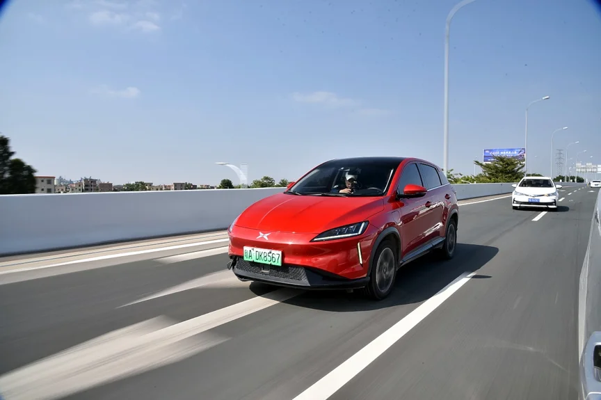

从广州科技中心出发后,约4公里左右进入高速,广州的这段高速最高时速限制为100km/h,由于还有些素材要赶拍,时间比较紧迫,G3的行驶速度基本保持在90km/h-100km/h之间。
约在高速行驶了49km,到达沥心沙,在附近的乡间小路上进行素材拍摄,约行驶了6km左右,开始返程去往小鹏体验中心。

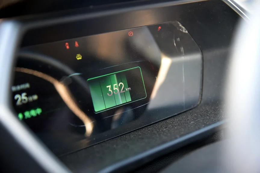

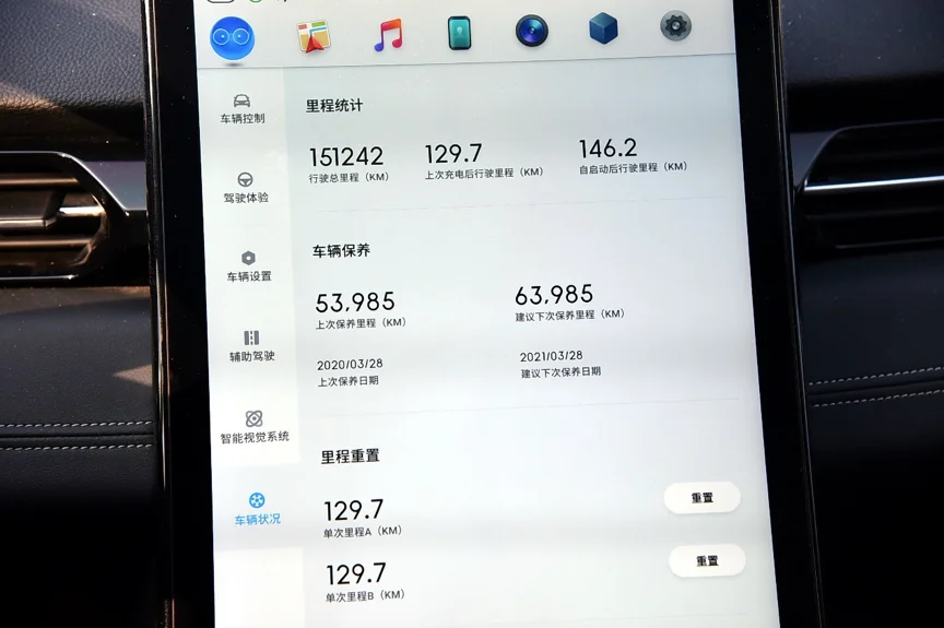

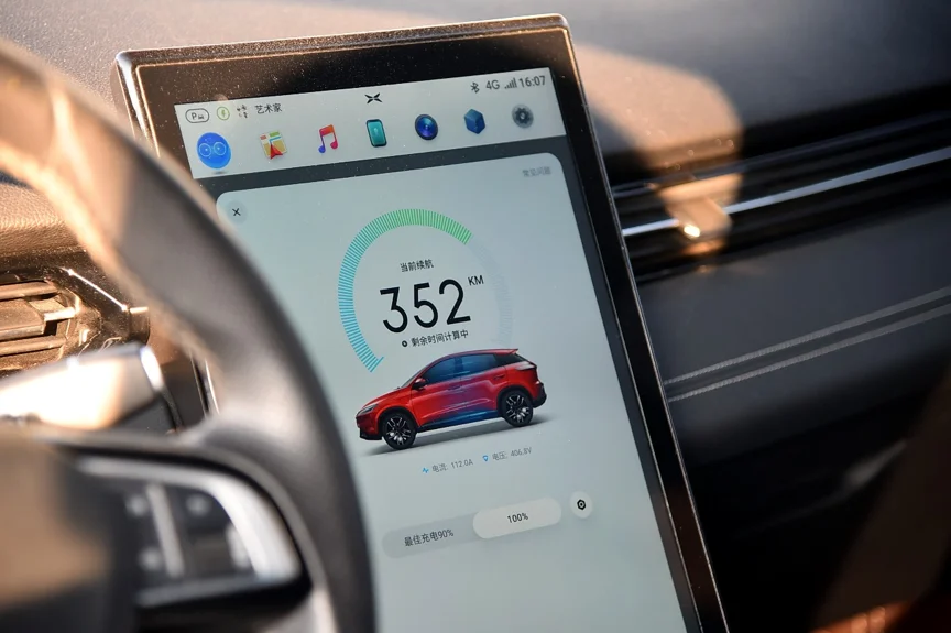

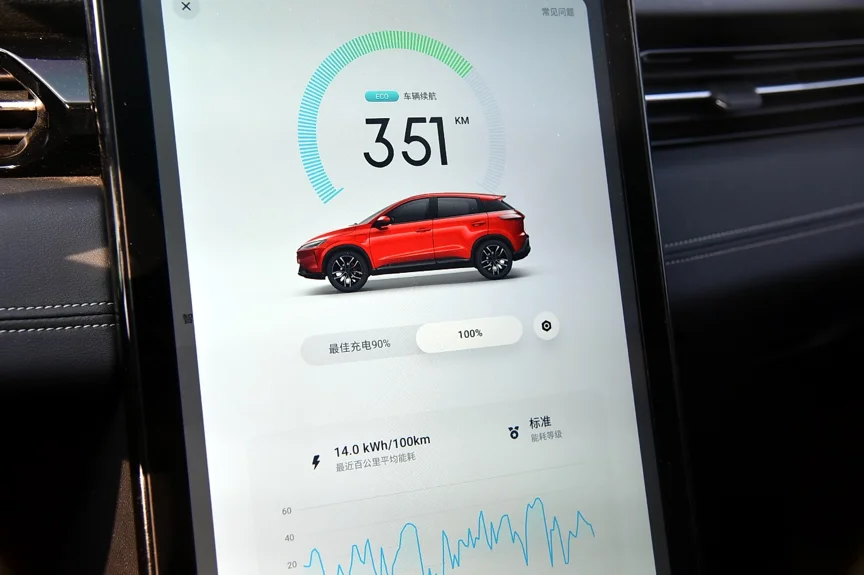

到达小鹏体验中心时,共行驶了129.7km,总行驶里程显示为151242km,百公里平均电耗14kWh,仪表显示剩余续航为351km,消耗了169km。

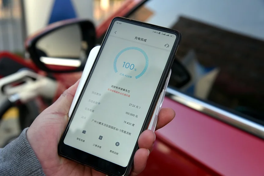

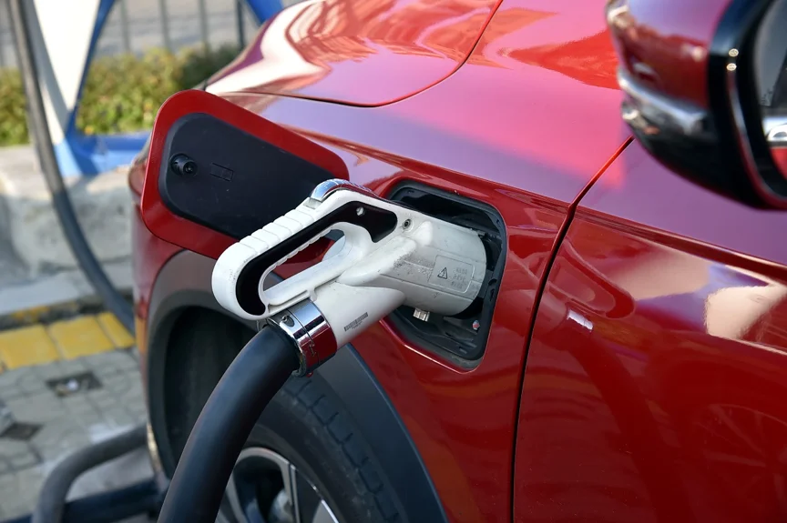

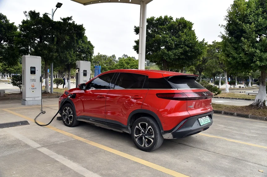

将车辆接上电源启动充电,小鹏充电桩的充电电流显示为112A,的确要比测试前所用的快充桩41A的电流要快的多。
将电量充满后,共计充入19.45kWh的电量,根据行驶的129.7km里程,计算得出百公里电耗为14.99kWh,与表显电耗相差不多。
对于以高速为主的行驶,14.99kWh的百公里电耗结果已经非常不错

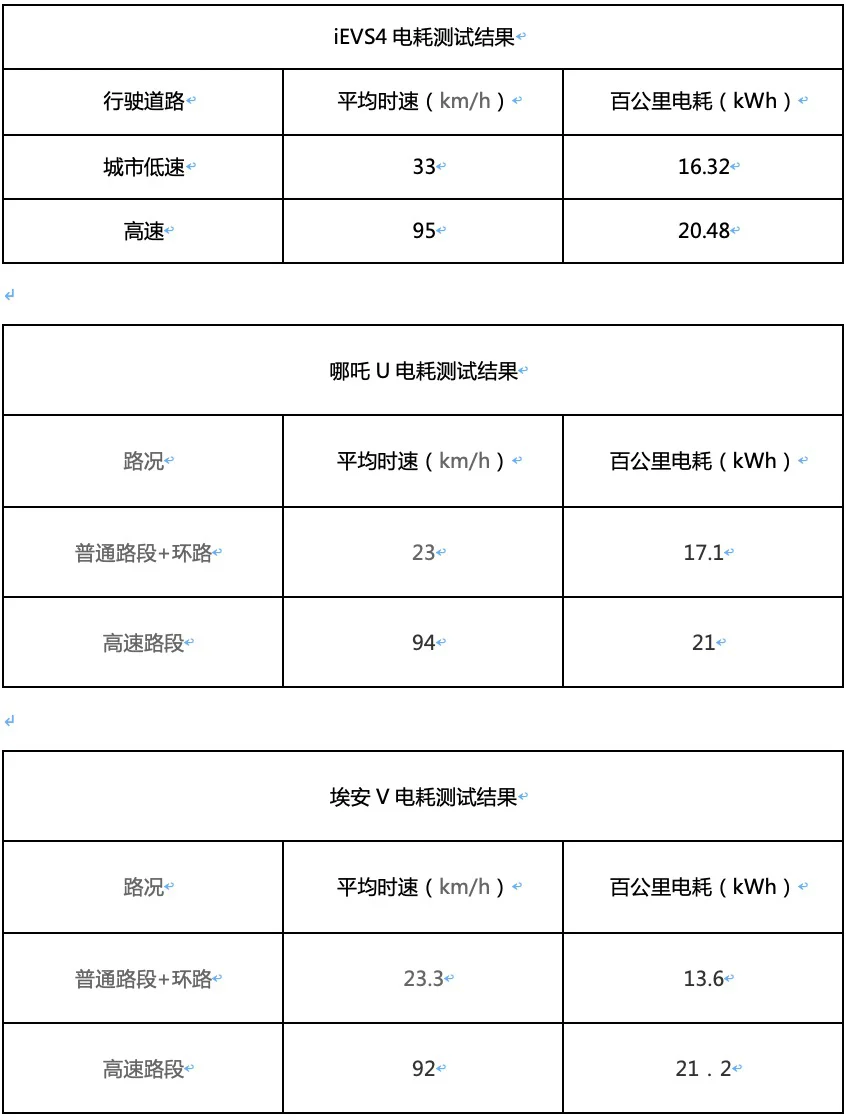

当然,虽然这辆小鹏G3的电耗数据看起来不错,由于对于不同人驾驶、不同路线、不同气温,都对测试结果有影响,所以对于电耗结果评测有不可控因素,只是可以作为参考。
其他品牌纯电SUV电耗参考
参考其他同级别车型的电耗,这辆行驶了15万公里的小鹏G3的电耗依然很抗打,甚至优于其他竞品车型,这也看出小鹏汽车在三电技术上做的很优秀,而这或许是它销量好的原因之一。
