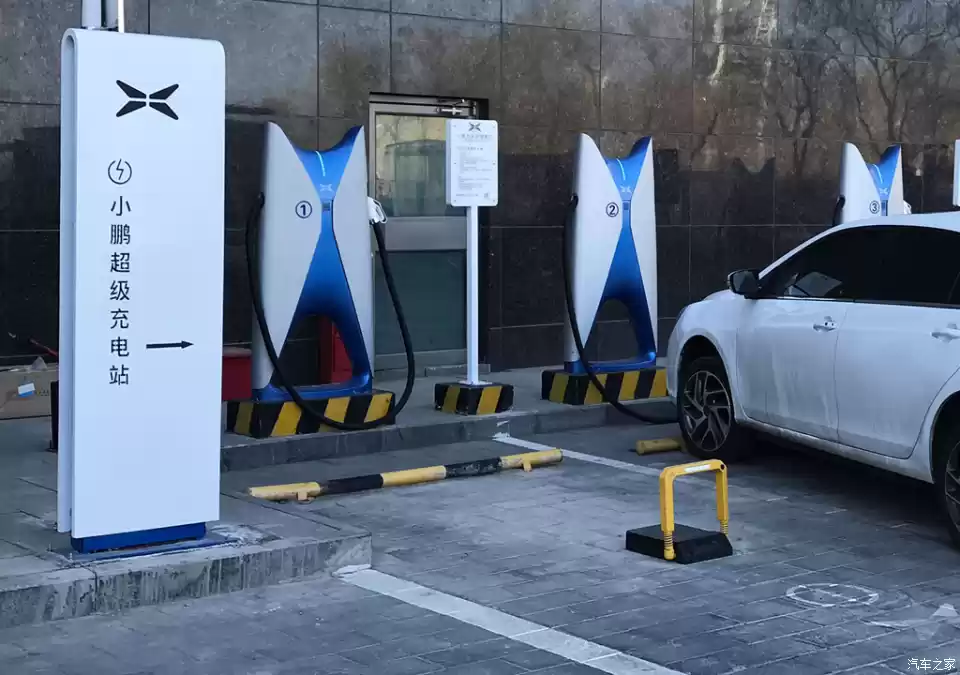

04 为什么冬季快充电速度会变慢?
我们都知道,运动之前需要热身。特别是冬季气温低,如果在运动前不做好热身,很容易发生运动损伤,电池也是如此。
大功率的快充对电池来说也是一场运动,动辄100kW的充电功率更是相当于一场剧烈运动。
在电池温度较低时,电池管理系统BMS会限制充电功率。而当电池温度逐升高,充电功率也会随之加大,增加快充速度。
当然我们也不用过分担心,P7搭载了电池温控系统。车辆快充时,该系统会对电池快速加热到合理温度,从而提高快充速度。
还有一个用车小技巧,我们可以在用车后,马上进行快充,而不要停放一段时间后再去快充。因为刚刚开过一段里程,电池是有一定温度的,可以减少快充时间。
