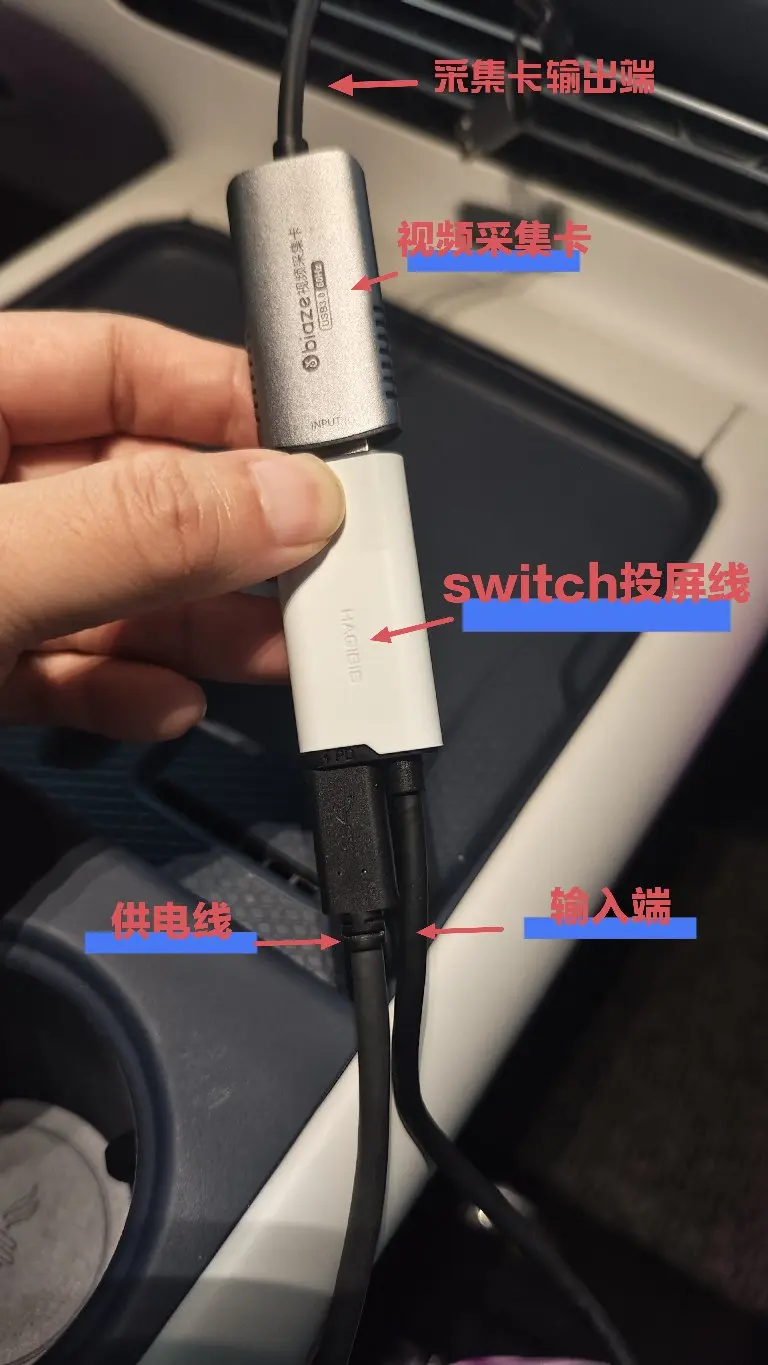

具体连接方式如下图
输入端,接switch或者手机;
供电线,接外接电源;
switch投屏线,其实就是一个带供电口的type-c转HDMI线,这里注意HDMI接口是无法供电的,所以供电线一定是在输入端同侧,下面要说的失败案例也是因为这个原因;
视频采集卡,网上随便买,只要别买最垃圾的那种只支持1080p30hz的那种就行,最好是支持yuy2采集格式,当然有更好的支持rgb的,但是感觉几十元的就够,看个人需求;
采集卡输出端,接usb或者type-c(官方说明里提到支持type-c数据传输的那几个车型)。

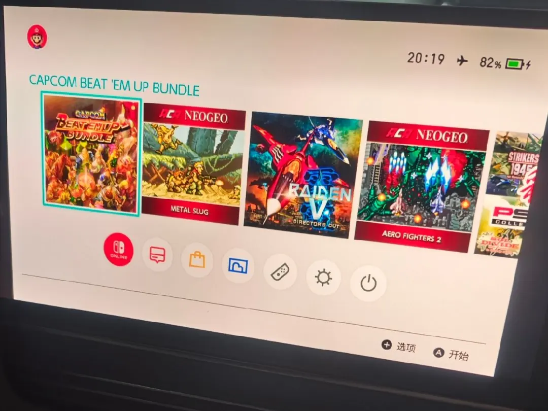

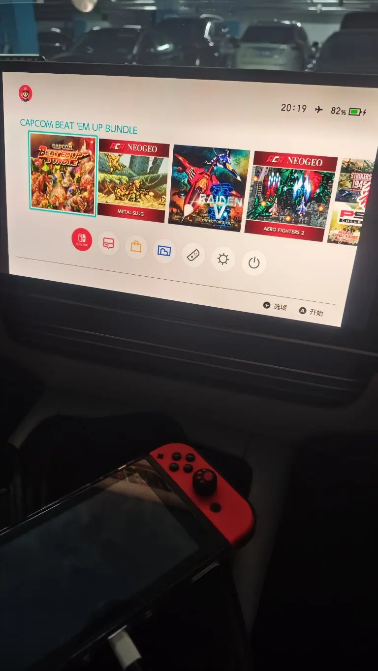

下面是成功图片,有图有真相。

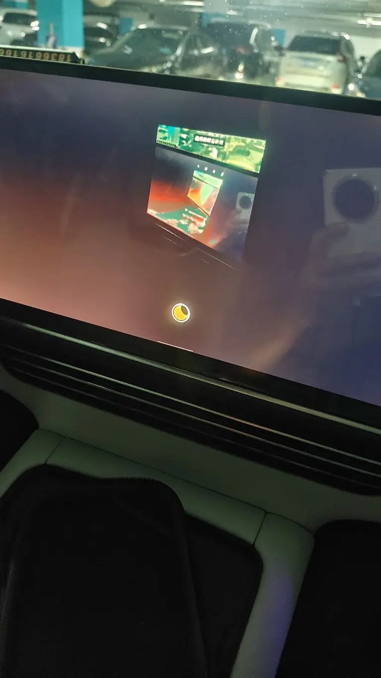

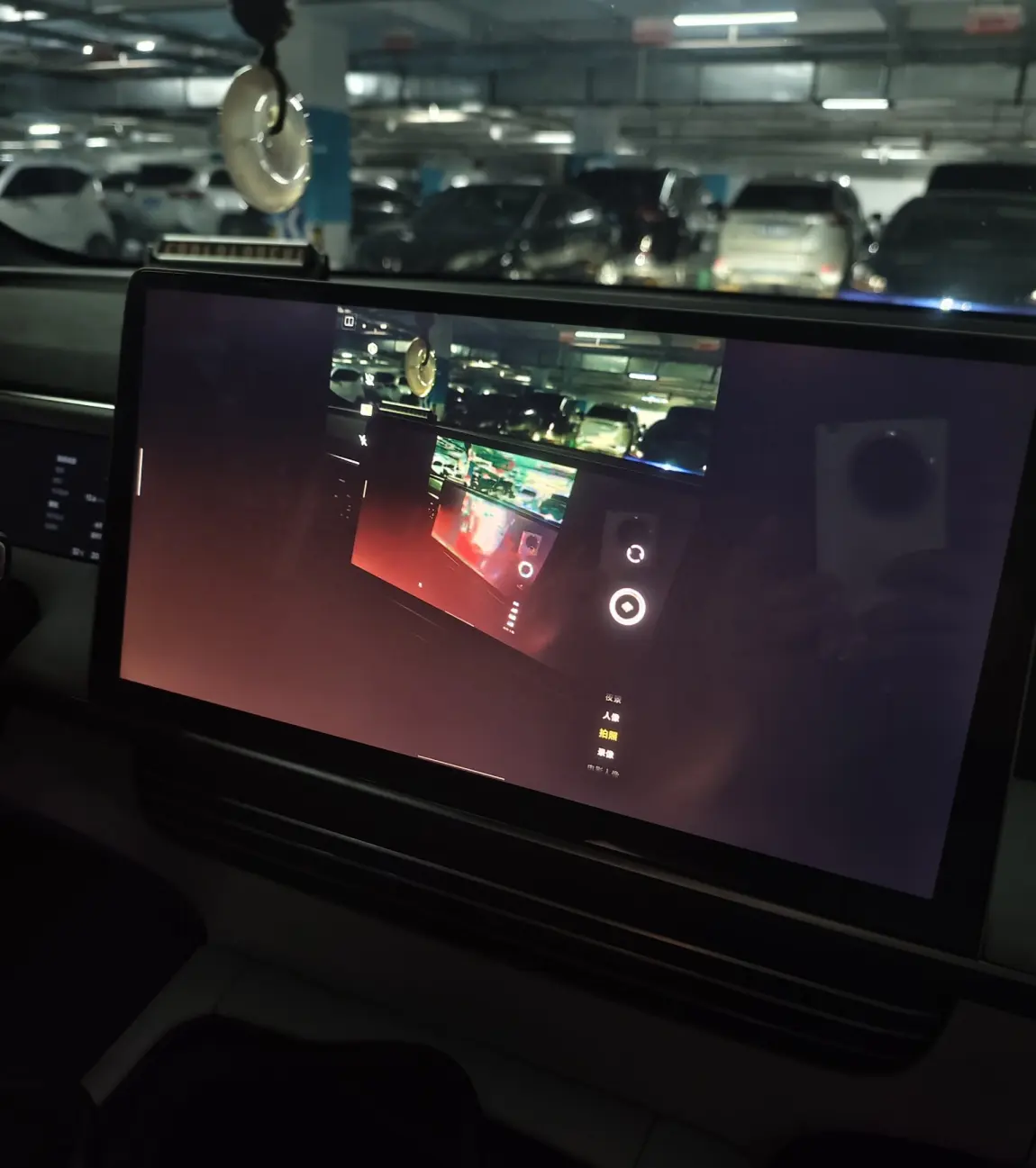

失败案例分享:
这两个设备的组合,虽然采集卡带供电,但是实测无法给输入端供电,因此switch无法进入底座模式,无法投屏,但是手机可以正常投屏,没影响。
