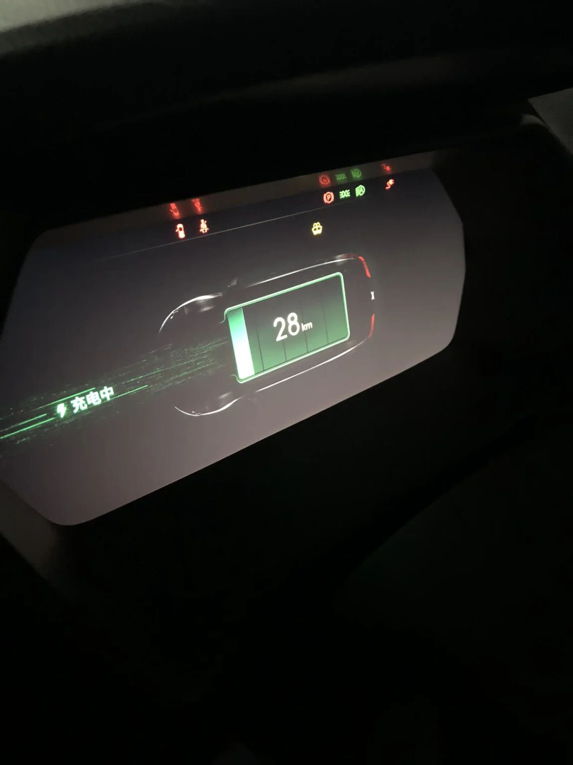

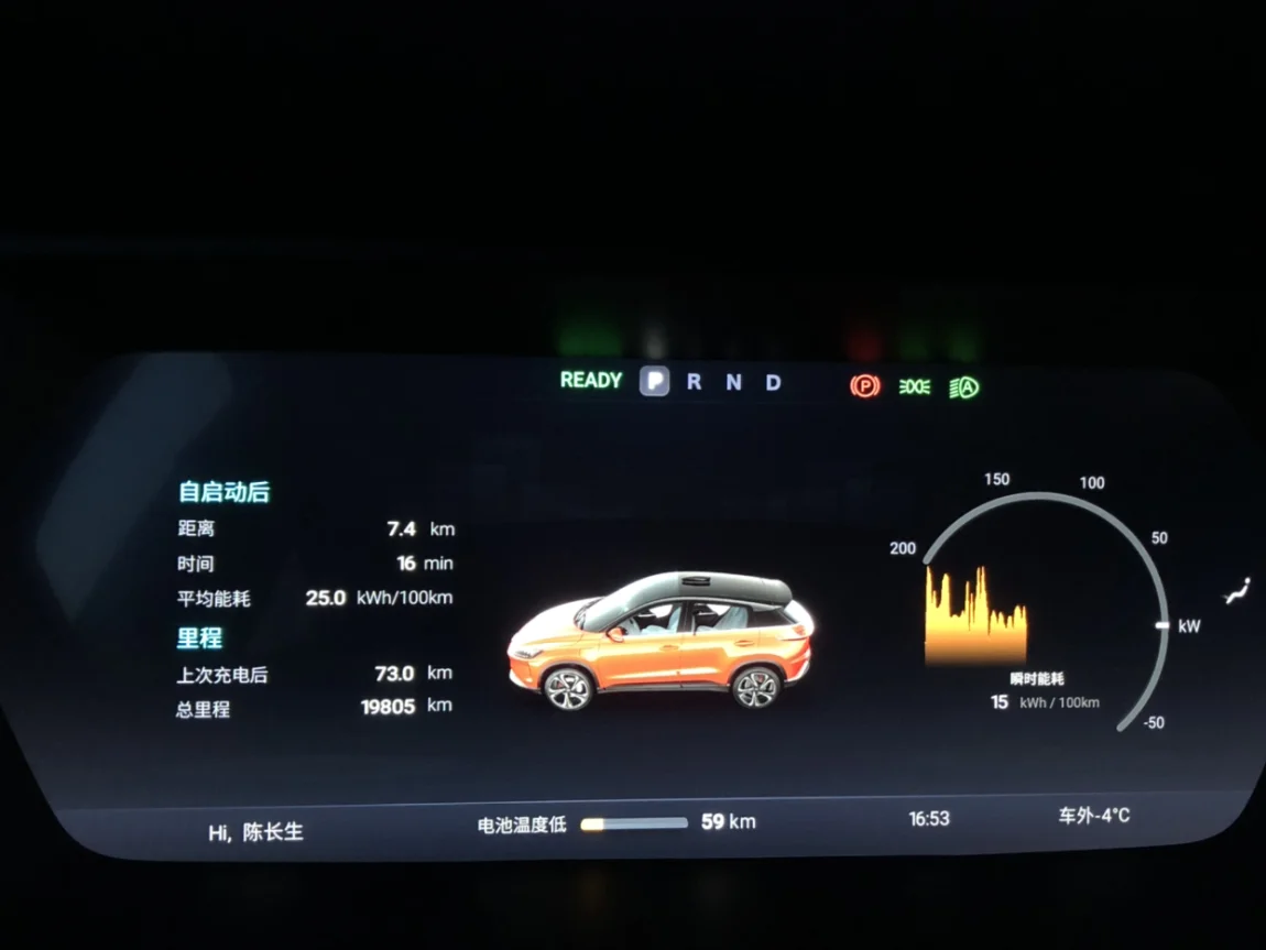

①停车掉电快
冬天环境温度较低时,由于电池包电芯活性降低,导致电池的可用容量降低,续航里程减少。当车辆在低温下停放时间较长时,由于电池包温度降低,可能会出现行驶过程中里程变化过快,甚至里程变短的情况。
停车时,电池不发热,也就是续航被慢慢冻掉。所以有地库的鹏友,尽量把车停在地库内,毕竟地库温度会高一些。
②续航掉电快 能耗高

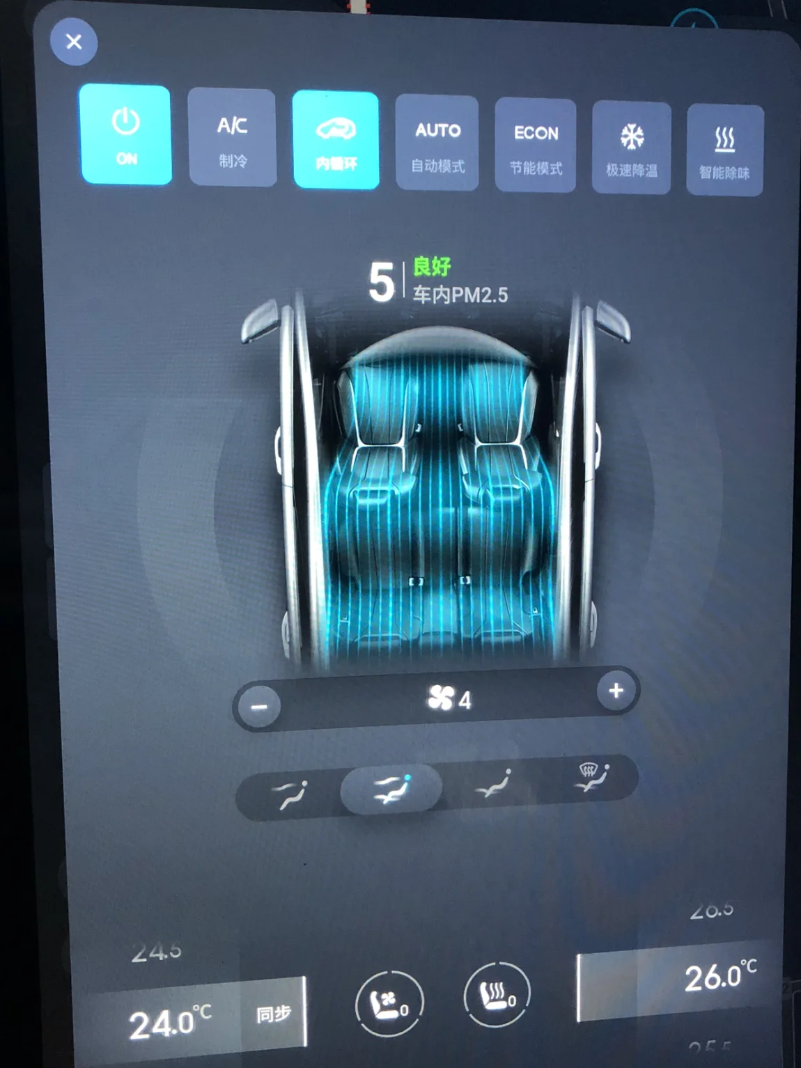

a.空调制热耗电大(制热功率最大可达到7kw)
冬天空调需要开暖风,制热比制冷更耗电,我想大家都知道,就不做过多解释了。
b.低温状态下电池有效能量降低
温度较高活性较高时,电芯活性高,正常行驶所需要的能量供给,则在冬天需要激活更多面积的电芯以保证同样的能量供给。
以上为本人理解,说错勿喷。感觉就像你平时吃3碗饭能吃饱,但现在没碗饭都只有半碗,那么就需要吃6碗才能吃饱一样。
另外电池温度较低的话,也会影响能量回收。能量回收的少,也会显得比平时更费电。

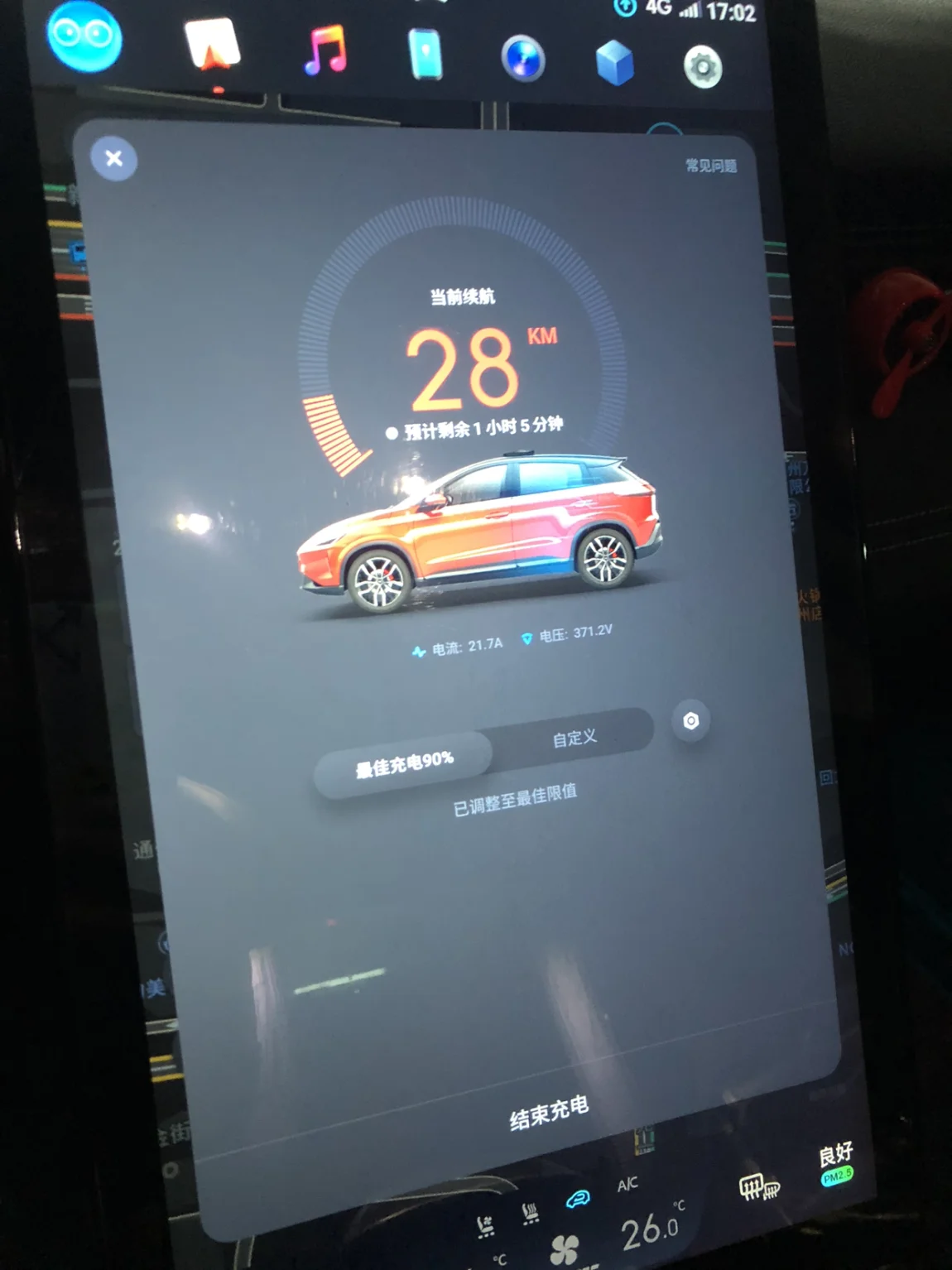

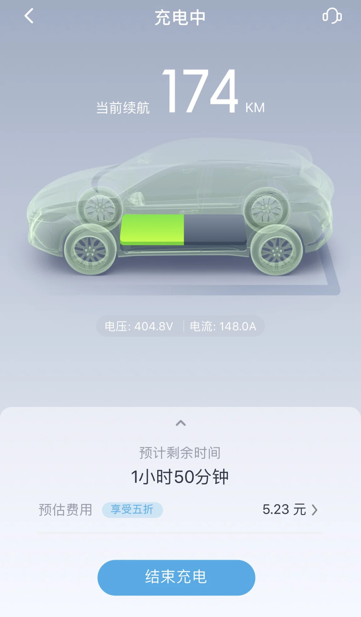

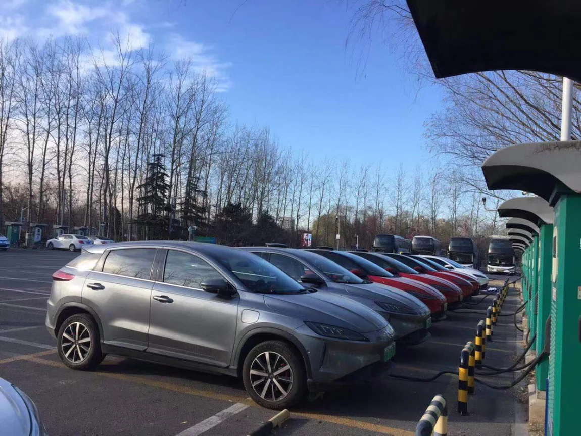

③充电慢 电费高
低温对电池充电化学反应造成极大的影响。当电池温度过低时(约2℃一下),系统将启动电池加热功能,电池达正常充电温度时才开始充电,而且低温系统也会限制充电的电流。

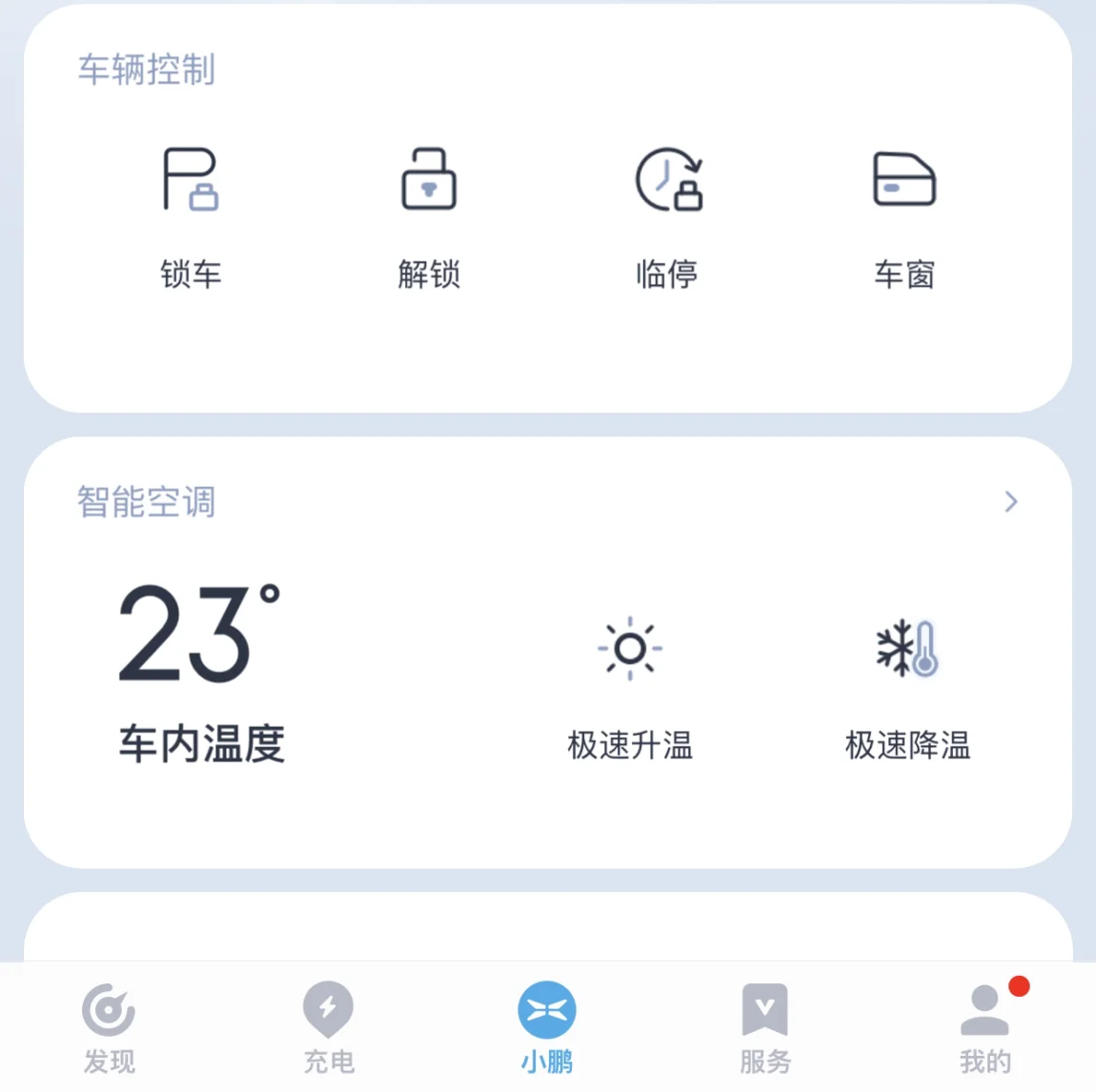

②适宜的驾仓温度,温度不宜过高(过高将加快消耗),减少空调的风量等;甚至可提前加热驾仓或断歇式的使用空调,不必长时间持续开启。

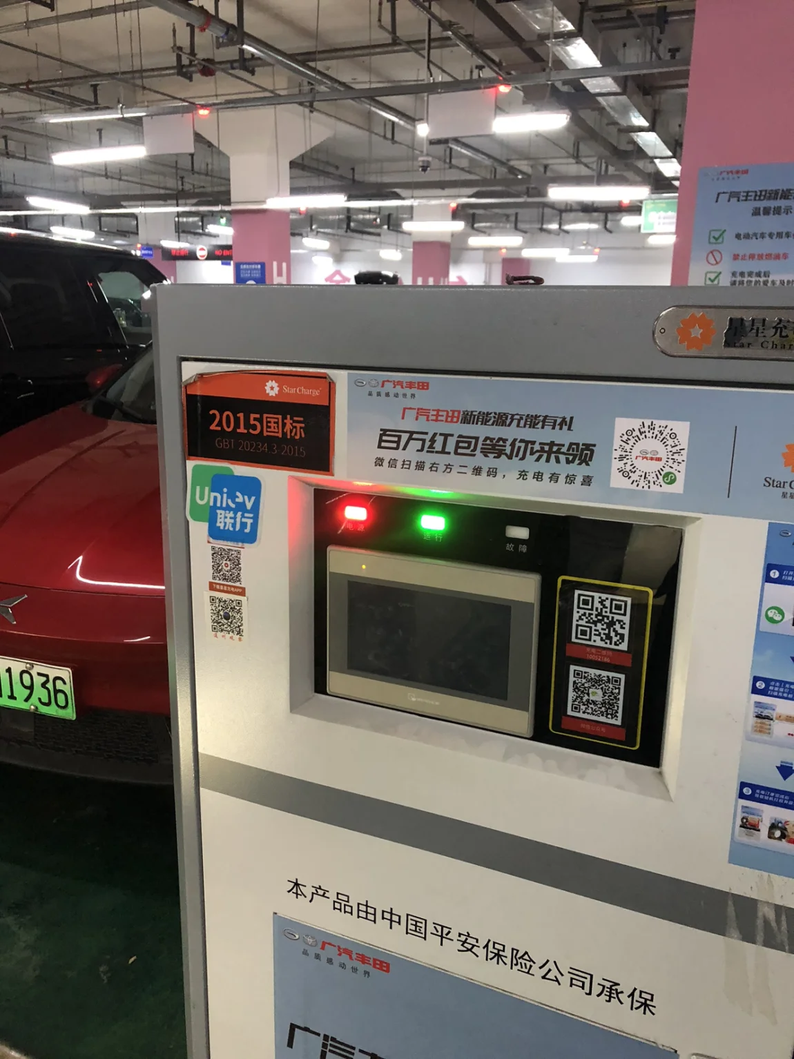

③停车时及时充电,专属桩在充电完成后,车端会通过专属桩实现自动复充功能;车尽量停在地库或温度较高的安全地方,减少露天停放。
