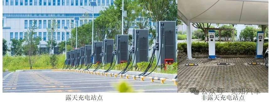

1. 避免太阳直射:目前有部分充电站点是采用露天方式进行的建设,在停车充电时将会面临太阳直射而导致车内温度升高的问题。此时尽可能选择在阴凉处或有遮蔽区域的站点进行充电,以避免电池处在太阳下暴晒下的高温环境。

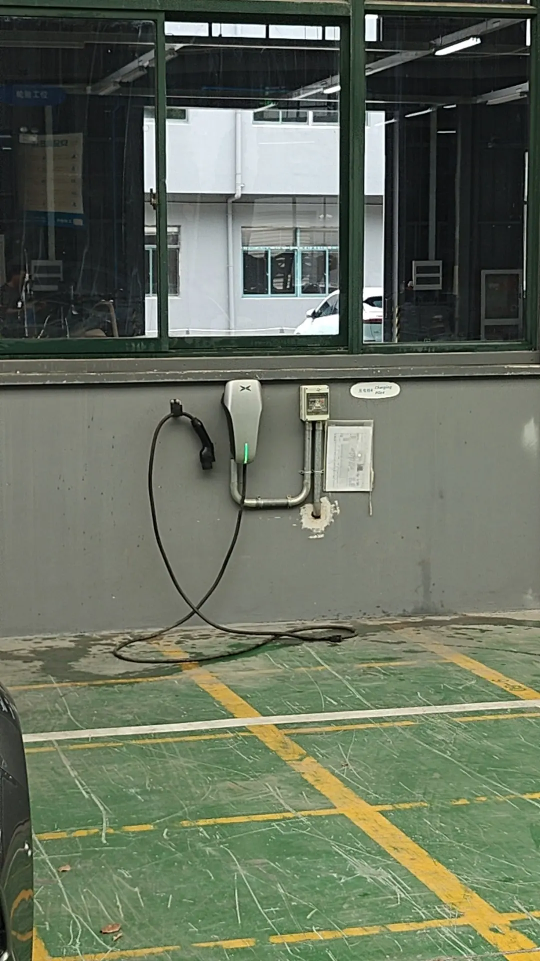

3. 充电设施检查:公共充电桩常会面临自然老化、人为破坏等问题,这可能会导致充电线缆、接口等出现损坏,此时在高温的作用下,有可能会出现过热或短路情况,因此夏季高温充电时,多看一眼充电设施。

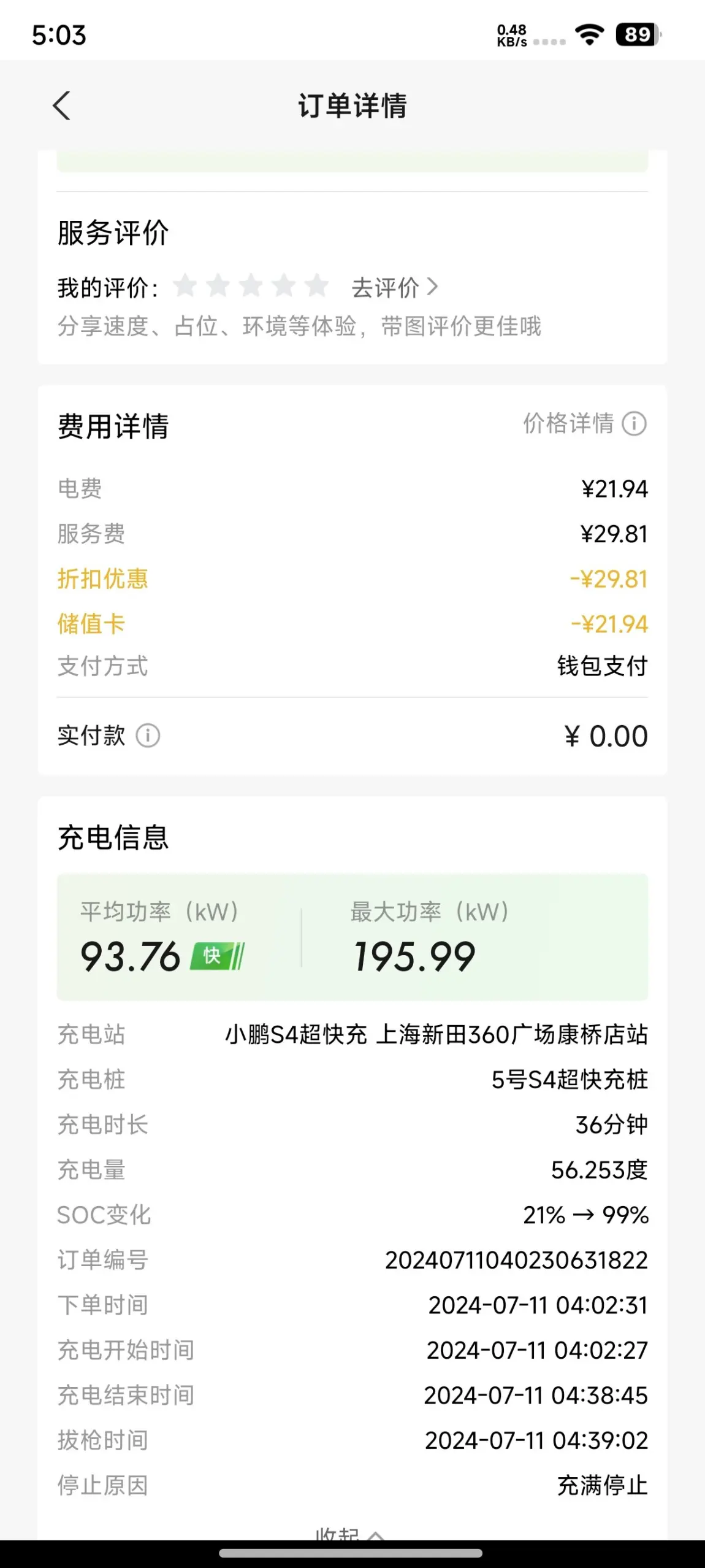

4. 慢充优先:相对于快充而言,慢充方式产生的热量更少,对电池的温度影响较小,在时间允许时,优先慢充应用。
5.快充温度:如果必须使用快充,确保车辆在充电前电池的温度处于合适范围,即未出现温度过高报警的异常。
