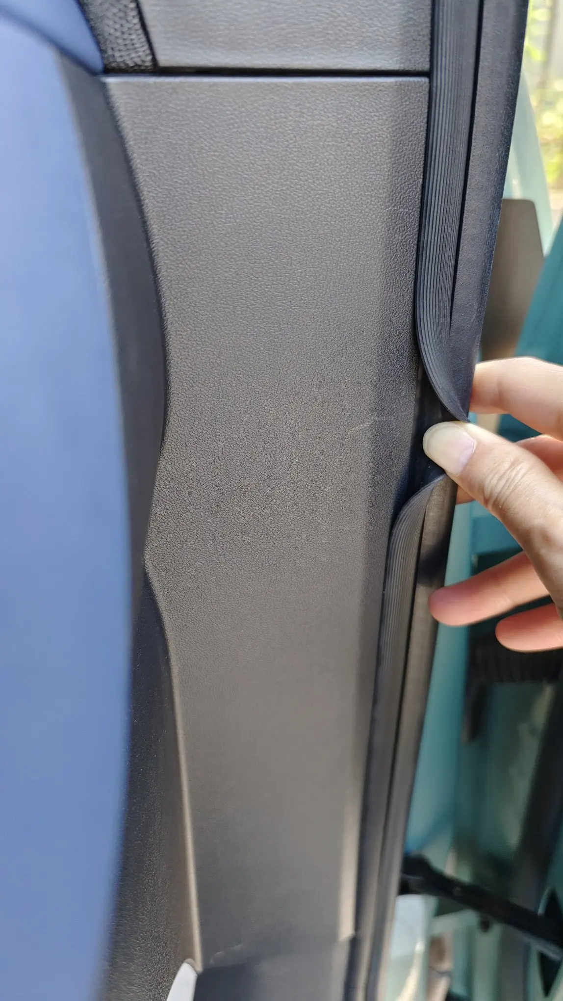

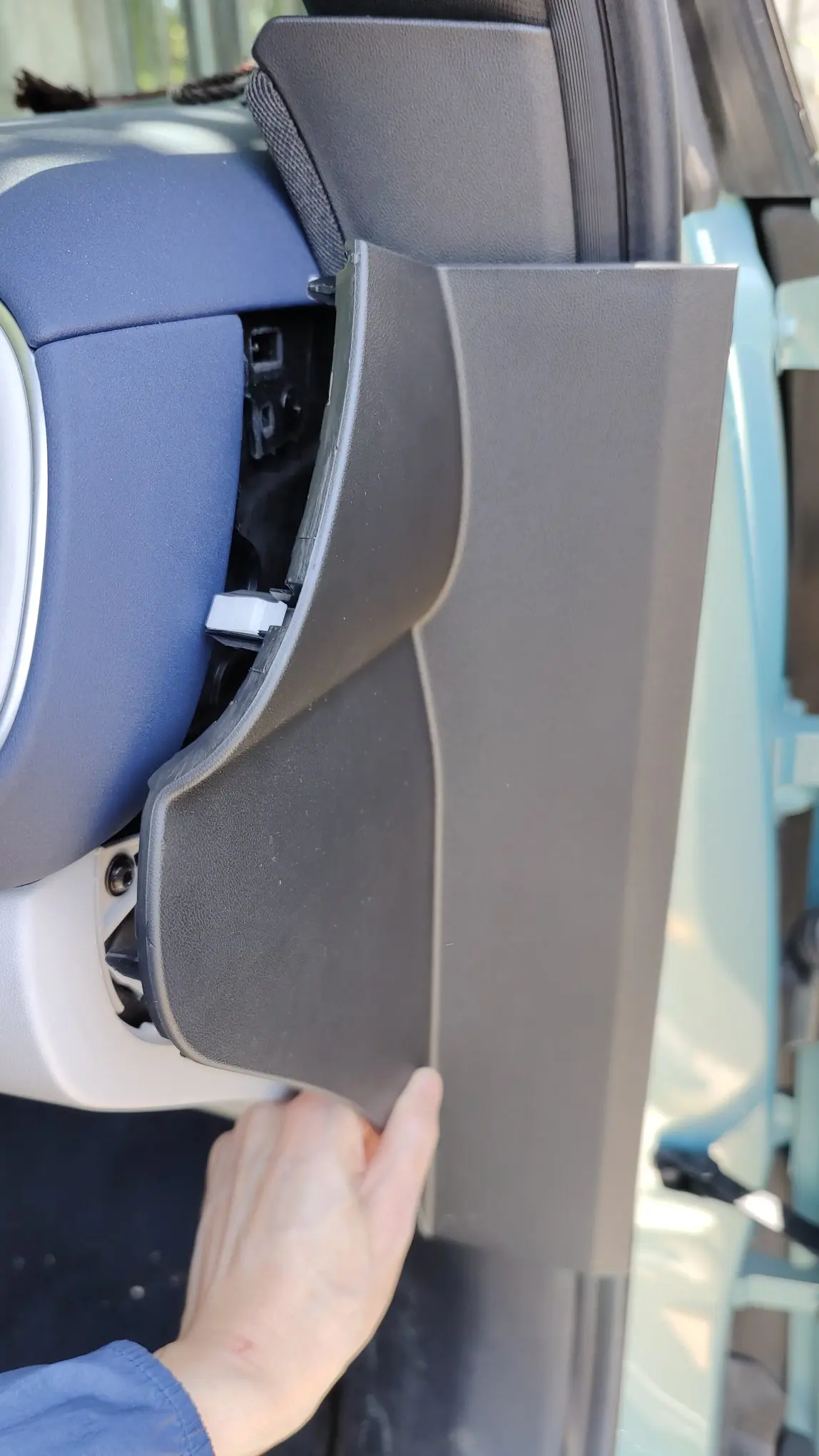

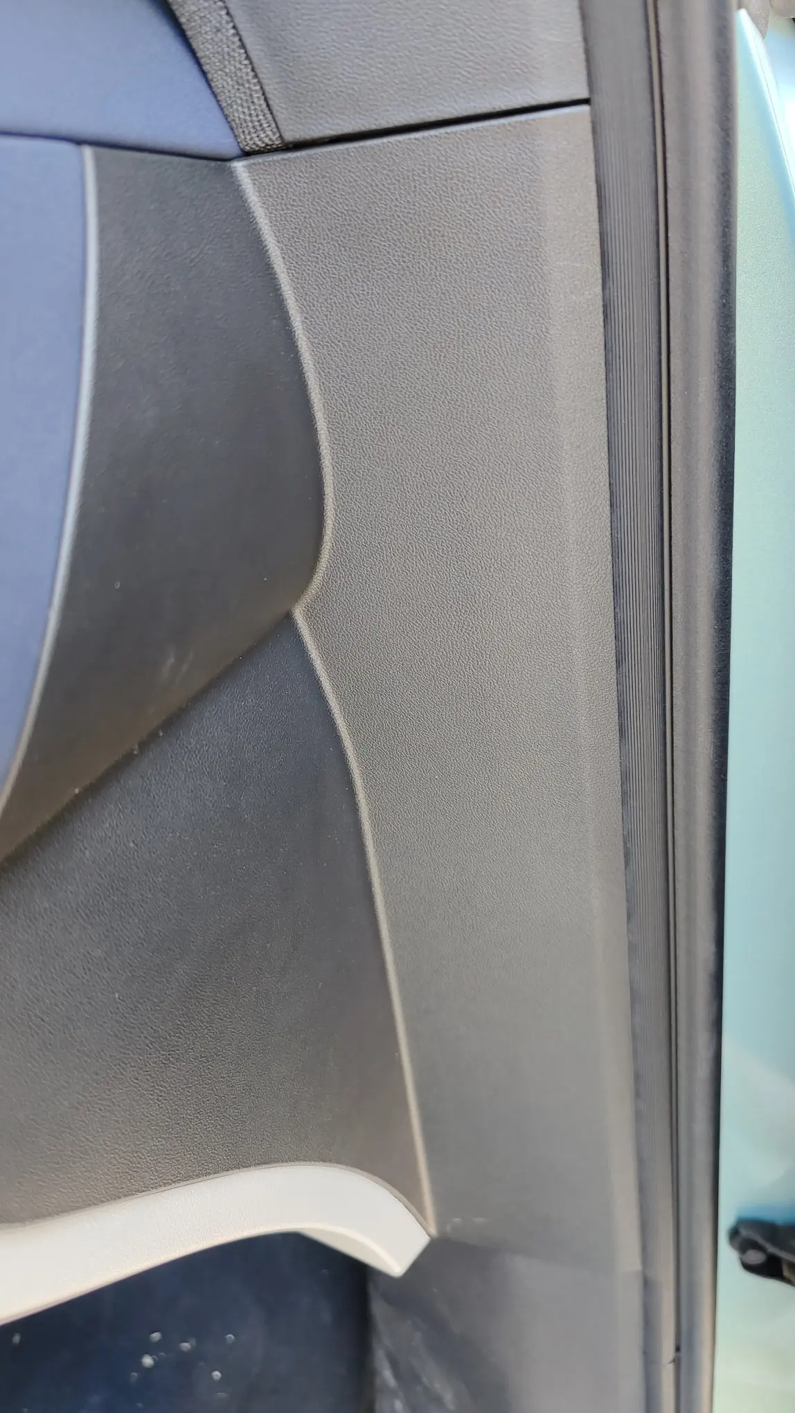

第二步,拆卸将副驾驶侧的中控台侧装饰板,门侧的密封条扒开,即可看到被密封条覆盖的侧装饰板边缘部分,如图所示
从密封条那侧开始,用工具轻轻撬动盖板的边缘,就可以取下中控台的侧装饰板
拆下来的装饰板,看一下细节,关注一下卡扣的位置,右侧从上往下,有5处固定式卡扣,左侧就是靠密封条的弹力压着。

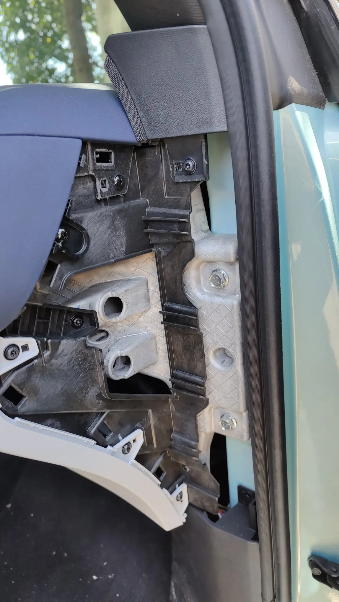

拿掉中控台侧装饰板,就可以看到手套箱位置的装饰面板固定螺丝了,有三颗。用前面准备的L形螺丝刀将螺丝拧下来

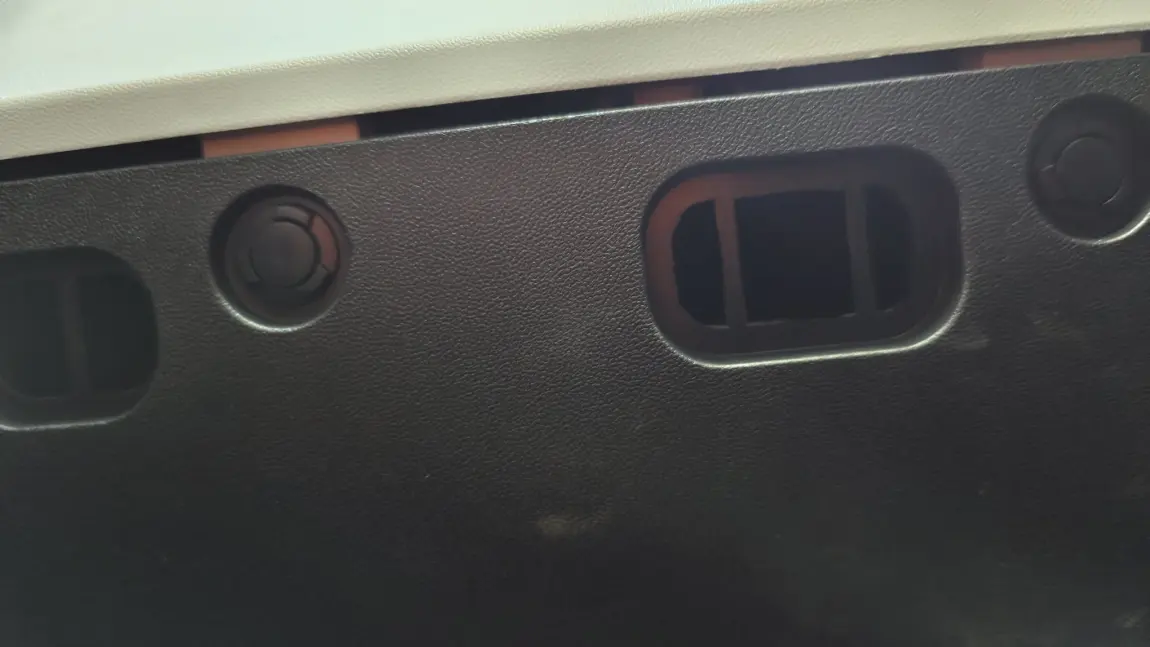

卸完侧面的三颗螺丝,不要着急去扒手套箱位置的装饰面板,底部还有三颗活动式卡扣需要取出来,卡扣位置如下图,也有三颗,用前面准备的黄色拆卡扣的专用工具,就可以轻松取下卡扣

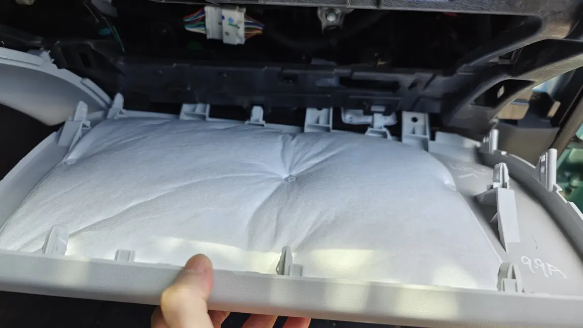

三颗固定螺丝和三颗活动式卡扣都取出来后,就可以轻轻扒装饰面板了,不要用蛮力,用巧劲,就可以把装饰面板取下来了

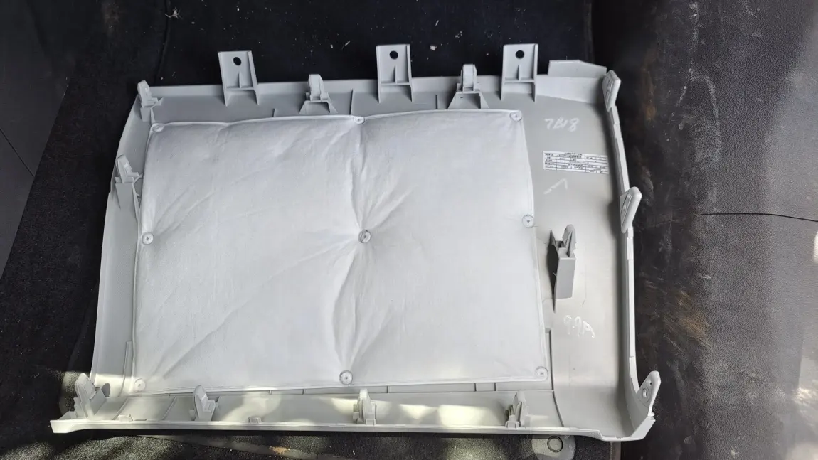

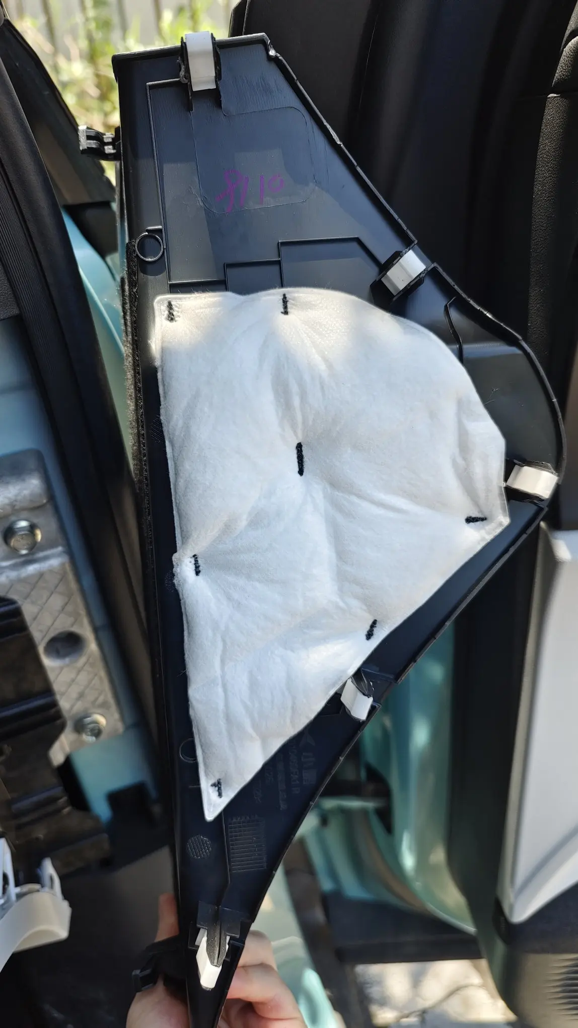

注意一下装饰面板上的固定式卡扣位置,拆装时就可以比较准确的找到施力点
上部三个圆孔是活动式卡扣固定点,右侧三个人耳朵是螺丝固定点,其他的就是固定式卡扣。

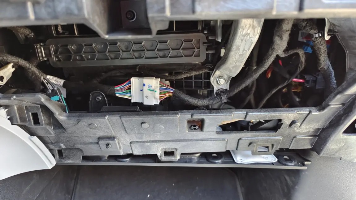

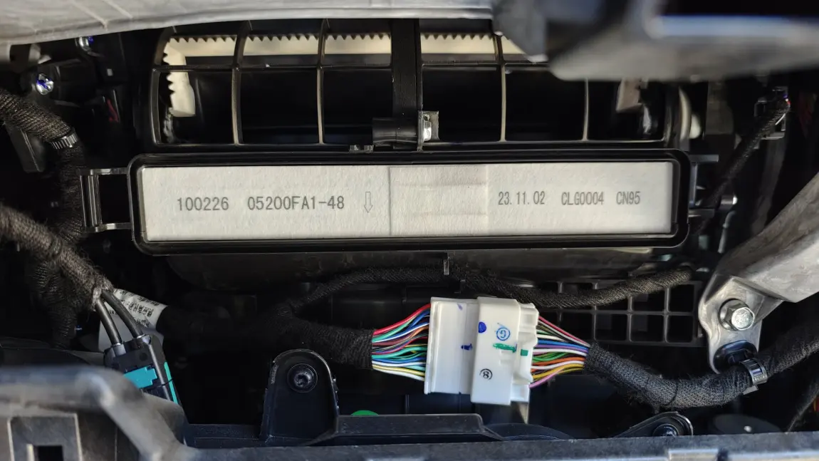

装饰面板拆卸下来后,就可以看到风机和一些线束了。两个手指捏住空调风机滤芯的挡板卡扣,稍微用点力气,就可以把挡板取下来
露出空调滤芯了

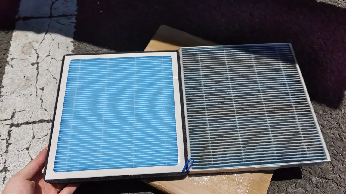

抽出空调滤芯,把新的滤芯装上,注意空调滤芯的箭头方向,上部是进风口
关于滤芯的更换频率,我的意见是换季时要换一个,比如梅雨季节结束换一个。行驶里程超过2万公里(2次小保养)时更换一次。我的车是安装了外部进风口的挡板,所以滤芯里面不会有树叶等垃圾,只有灰尘,还是蛮脏的,对比一下特别明显。
