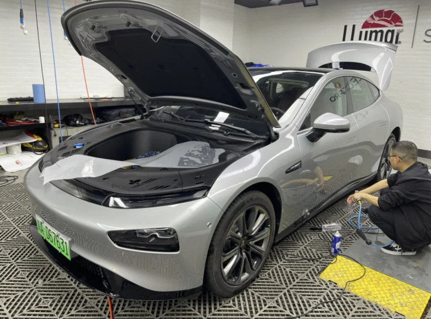

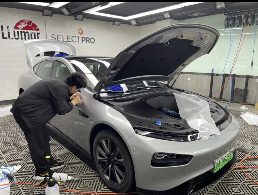

在刮板赶水之前,我先轻轻抚摸隐形车衣透明保护膜的表面,确保安装液能充分覆盖到膜的每一部分。理想情况下,膜看起来没有大的气泡。赶水时,我先确认中心线位置,然后从中心向两边赶水。赶到一半时会有大量的安装液,这时用手轻轻把多余的安装液赶到未刮过的地方。这个过程中,我能再次确认安装液是否喷洒到位。赶水时必须紧盯刮过的地方,确保没有问题。如果表面有水无法看清膜的安装情况,我会检查自己刮水的方式是否太乱。刮水完成后,用毛巾擦干隐形车衣膜表面多余的水分。在水分完全蒸发前,检查安装液是否合格,如有问题,需马上重新安装。

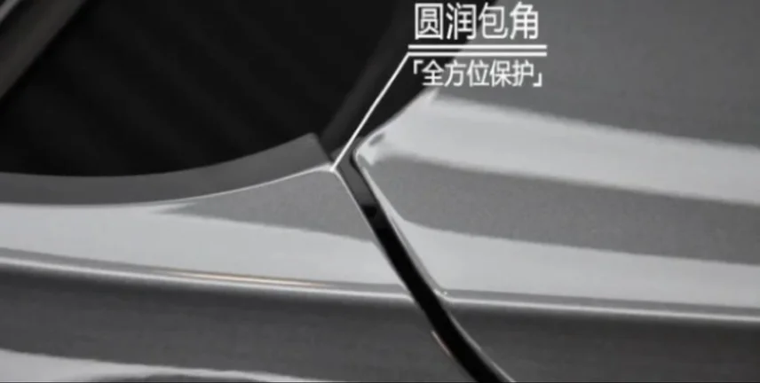

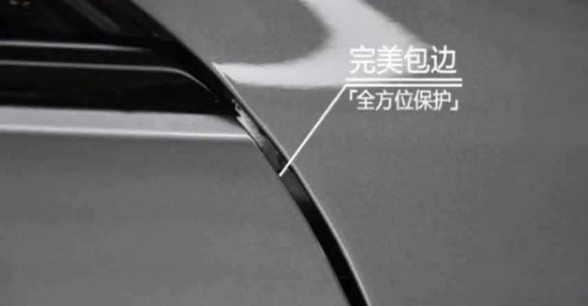

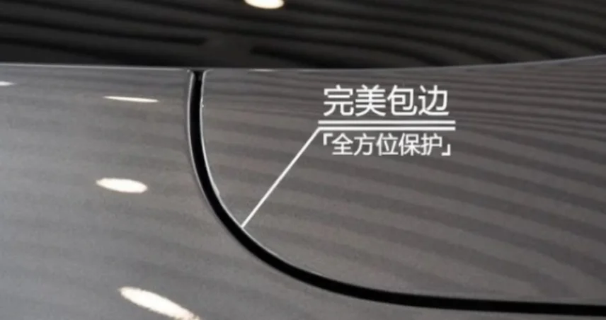

对于多余需要包边的部分,喷洒酒精水以清洗干净多余的安装液。酒精水能加速蒸发过程,让隐形车衣膜的胶恢复原始粘度。在适宜的环境温度下,通常1-3小时后即可进行包边工作。如果发现膜内还有水无法进行包边,就重复喷洒酒精水的过程。包边完毕后,对安装过的所有地方进行详细的检查处理,以减少问题。这个过程的检查时间需要2-4小时。
然后,我用海绵把护理液(黑瓶)以打圈的方式均匀涂抹在保护膜(隐形车衣)上,边角处需要格外注意。涂抹10分钟后,用干净的软毛巾擦去即可。
安装完毕后,我把车停在光线较强的地方进行详细检查,及时解决任何发现的问题。
