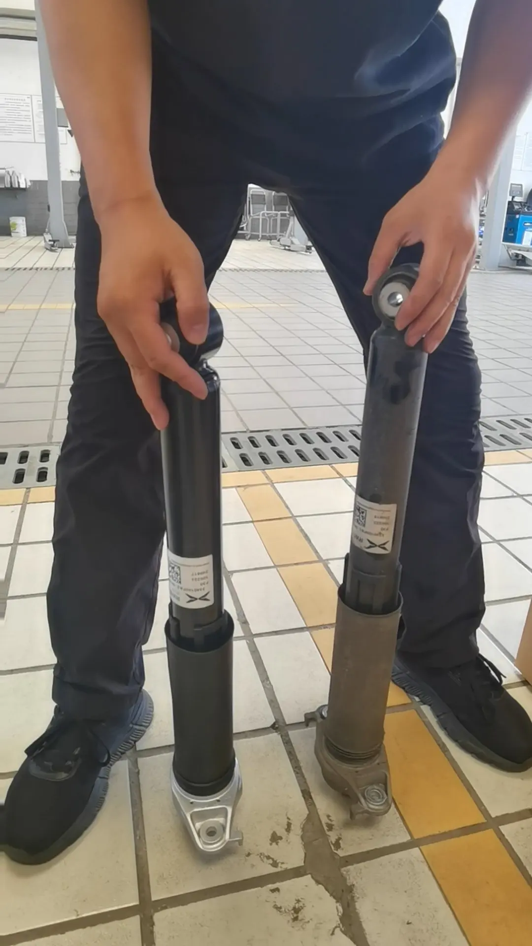

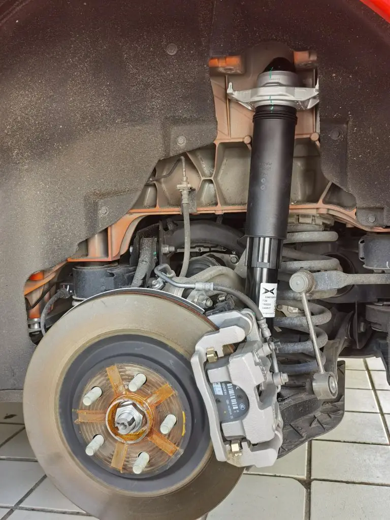

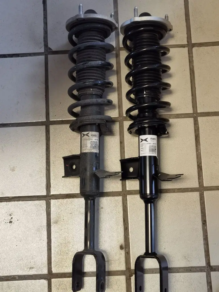

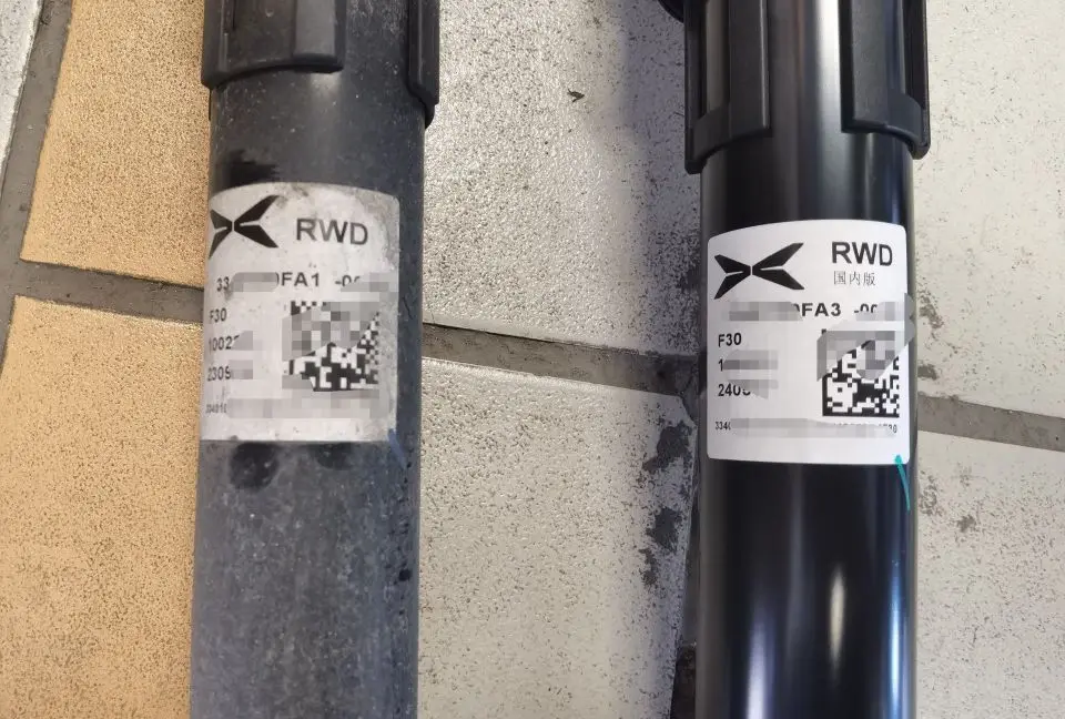

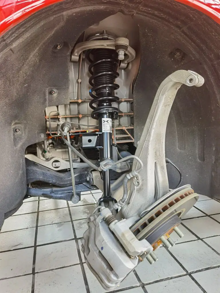

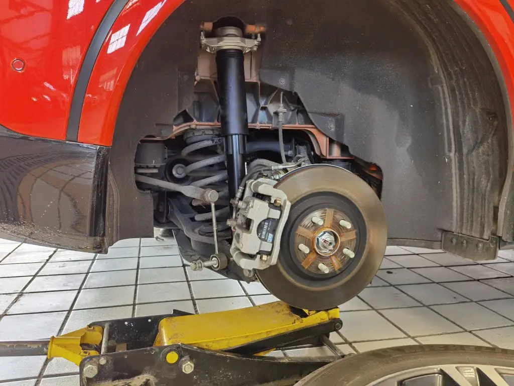

再说回正题,试驾之后跟售后兄弟预约,很幸运,几天就有一套避震回来了,更换的部件是前避震总成(维修单写的滑柱),后避震桶(弹簧不换)
上图为后避震桶,下图为前避震总成
第一时间做了一个小试验,把两个后避震桶压下去,同时释放,观察回弹时间,结果和我预想的完全一致,旧款到顶的时间比新款快大概2秒,而且新款末段有一个很缓慢的动作,想必是末段阻尼较大,有利于抑制弹簧的回弹,也就是大家诟病最多的后排抛跳。
旧款回弹已到顶,新款还有一点距离

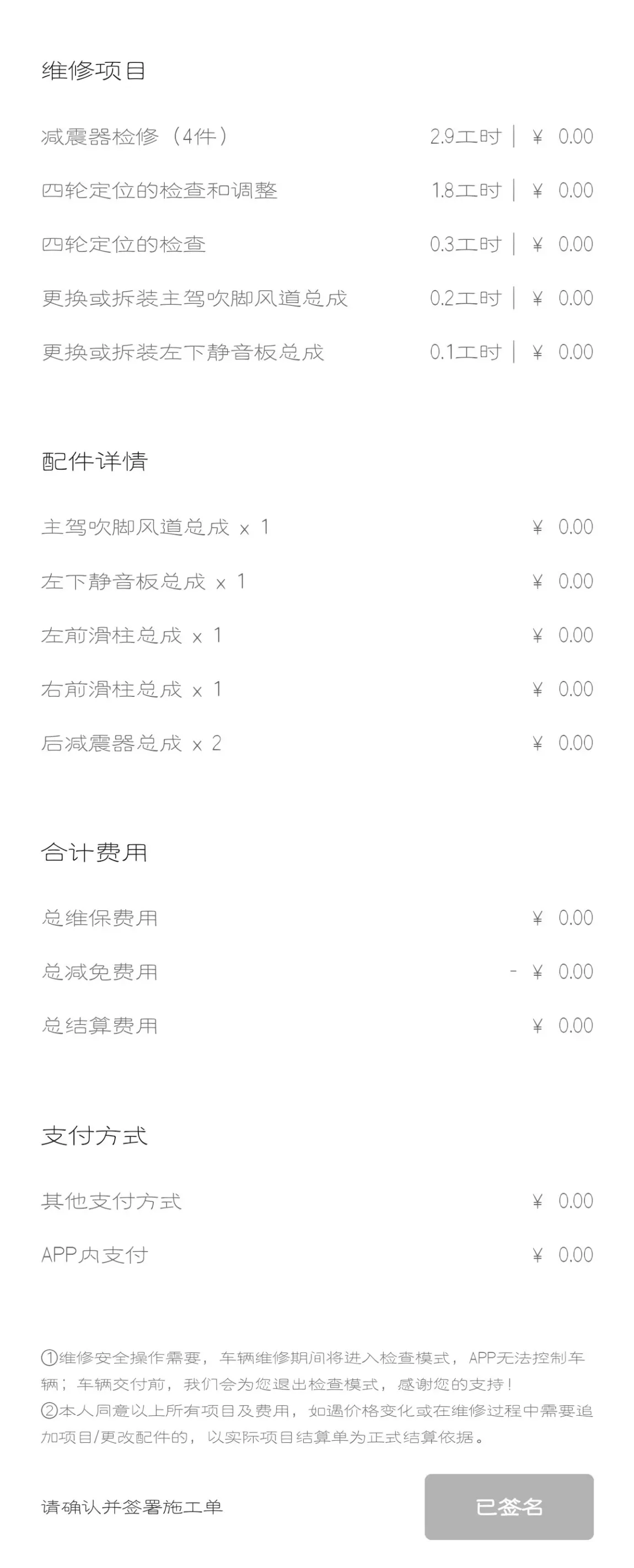

接下来就是更换过程。
很简单的过程,实际上就是拆装更换,不懂的鹏友不必担心什么拆装避震是否影响车身稳定之类的问题,避震这东西本来就也算一个消耗件,油车时代避震就算再省着用,十来万公里跑下来也有或多或少的渗油现象,所以更换避震是常事,不用担心。装完之后就是四轮定位以及路试,四轮定位很简单,因为都是原厂数据。
而且最关键的一点是,此次更换是鹏厂主导,也就不涉及任何非法改装,不会影响质保,这是最为要紧的地方。

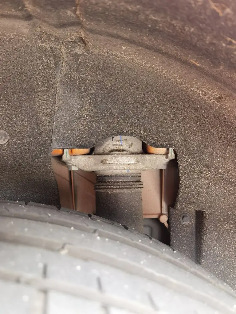

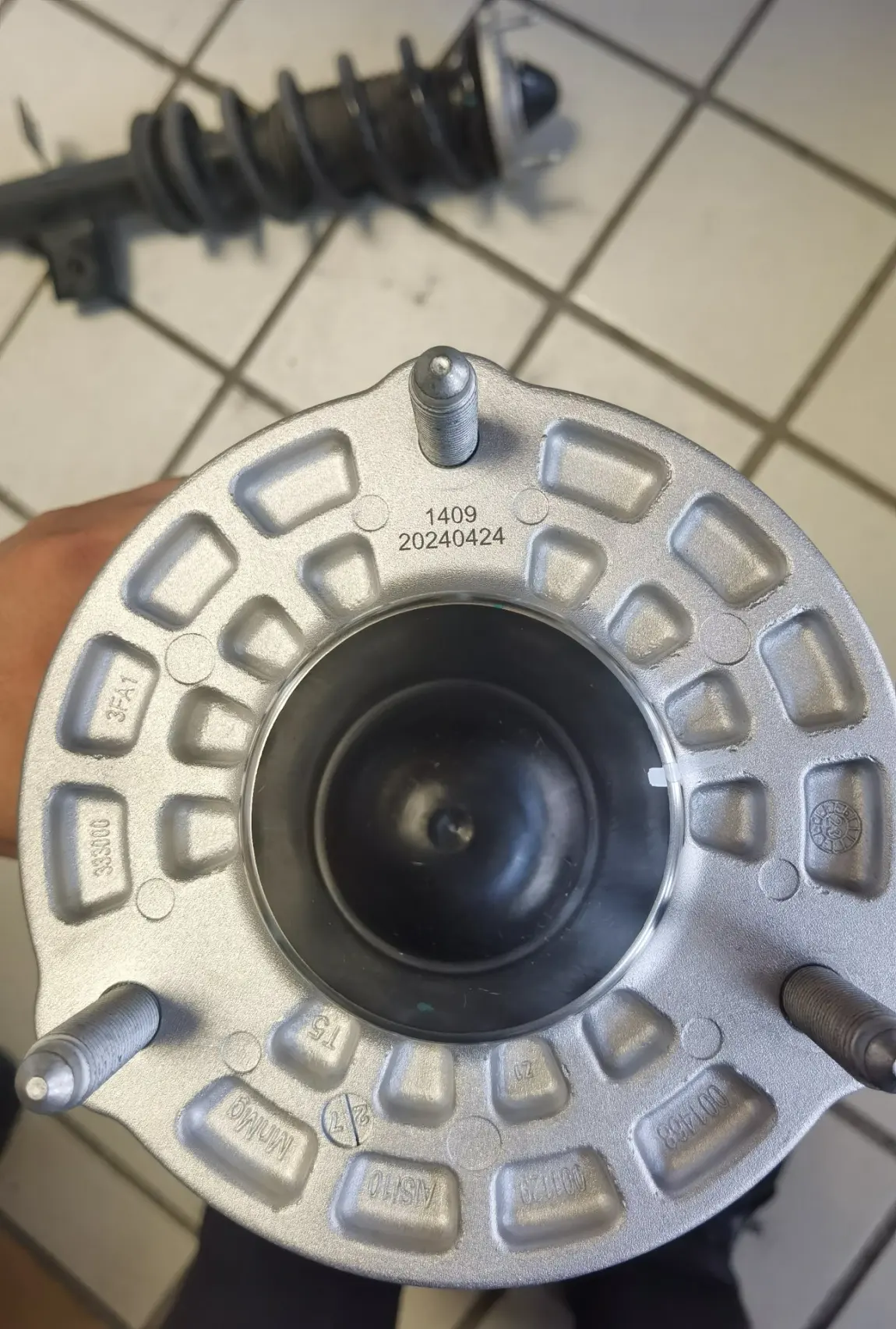

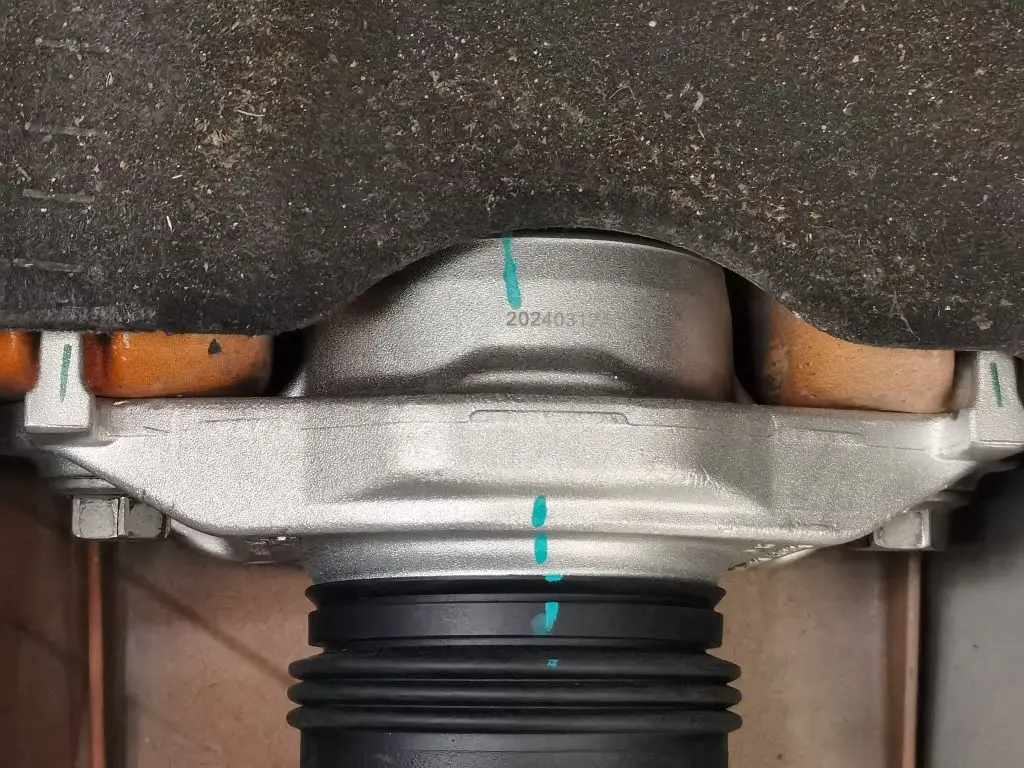

可以注意到,我这套新避震的生产日期,前悬是4月24,后避震是3月12。也就是这个日期之后的,肯定是新款咯。后避震生产日期很好观察,见下图。

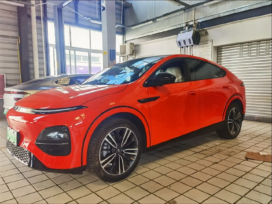

给绵阳小鹏售后点一个大赞,非常专业给力,效率也很高,从进店,到路试结束出门,总共4小时。
